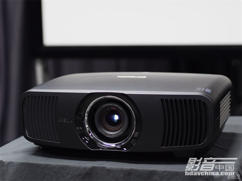

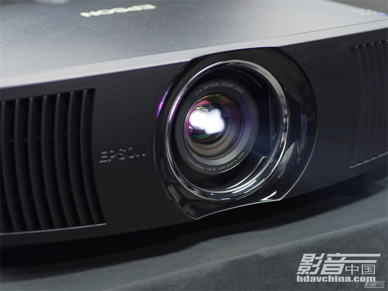

整体机身的设计风格,LS12000依然属于融入家居元素、成熟稳重的专业味道,而核心显示部分则是爱普生12bit 0.74英寸 C2FINE 3LCD显示芯片,具备高色彩亮度的技术优势,再搭配爱普生自主研发的新一代图像处理芯片,拥有约830万像素的4K超高清显示能力。机身最显眼的全电动光学镜头位于机身的中轴线上,而常常会被遗忘的镜头盖部分则是采用炫酷的电动滑盖式结构。整个光学镜头组是来自日本老牌光学大厂Cosina (确善能),可以确保画面中心与边缘都能有着足够的解析力,满足4K超高清影像的投射需求。在视频输入接口方面,LS12000特别配备了两组可以满足4K/120p超高清高帧率视频传输要求的HDMI接口。而在内置的激光光源部分,LS12000则是采用了4合1的高性能激光光源,让光线能量更集中,显著提升了光输出亮度,同时搭配爱普生专门为家庭影院而打造的DeepBlack邃影技术,提升画面的黑位表现与暗部细节层次的还原。
日本生产的确善能影像级光学电动镜头,支持2.1倍光学变焦,能在4.52米到9.47米的距离投射150英寸的大画面

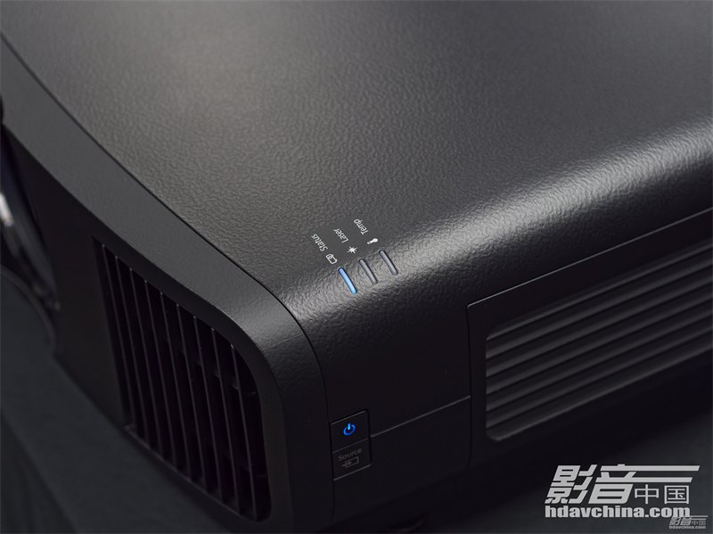

在机身的右上方有3个指示灯,分别表示运行、激光光源与温度的状态

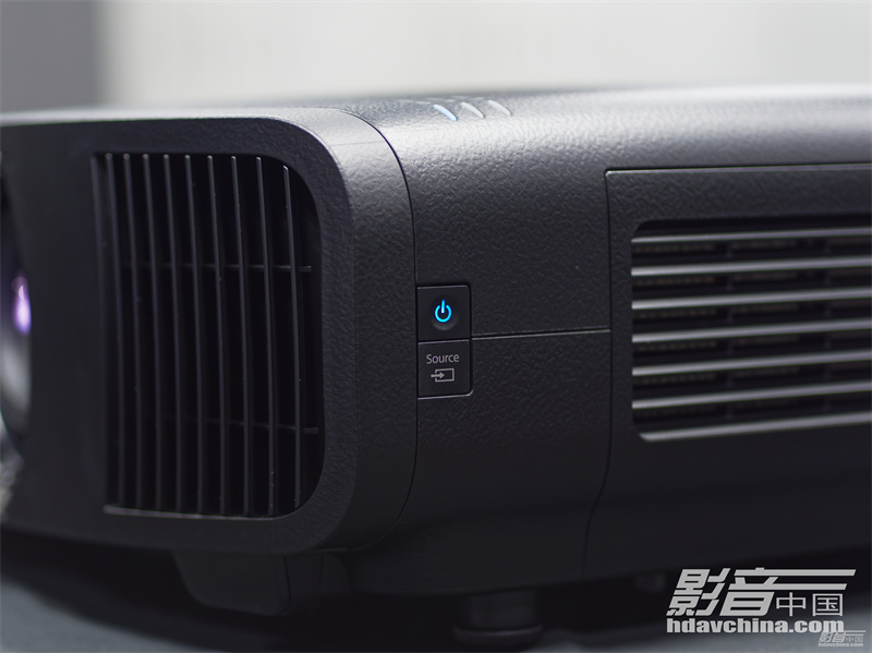

机身右侧前方带有电源与信号源切换按键

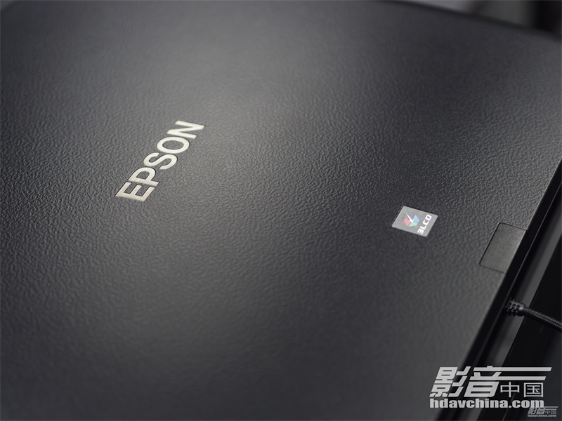

在机身顶部EPSON银色标识的下方,可以看到“3LCD”的标识,代表着LS12000在显示核心部分采用了三片式穿透式液晶面板技术

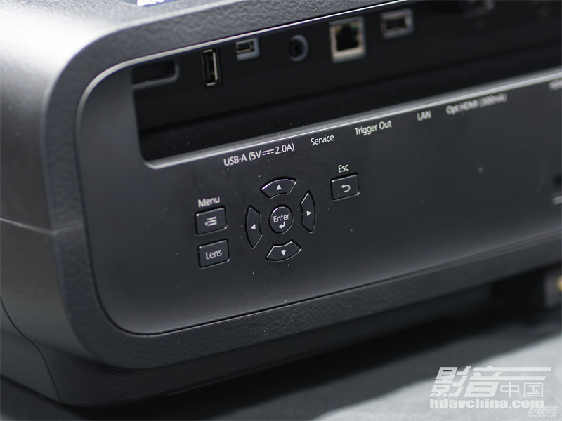

机身背面隐藏了包括菜单、镜头在内的主要控制按键,以便在无法使用遥控器的时候对投影机进行必要的调整

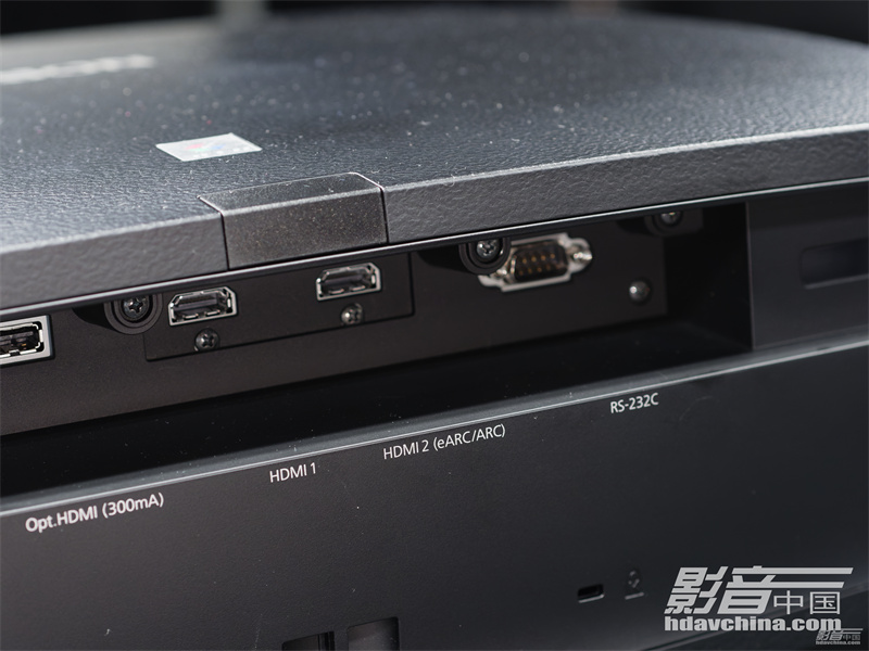

机身背面主要有两个HDMI输入接口,其中HDMI2支持eARC与ARC声音回传通道,特别需要留意的一点,在这两个HDMI接口的旁边,还有一个能提供300mA供电的USB接口,以便某些20米以上超远距离传输的HDMI光纤线供电使用

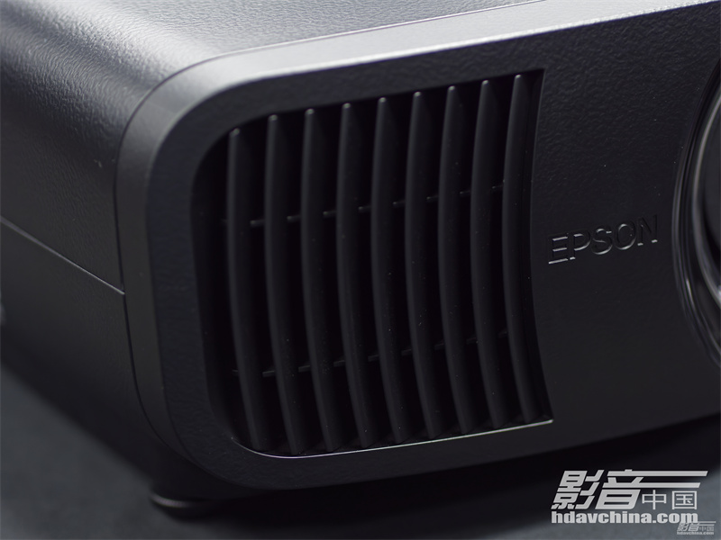

散热系统方面采用左右两侧进风,前方排风的方式,由于后方不设散热孔,在靠后墙吊顶安装的时候不会受到散热因素的影响

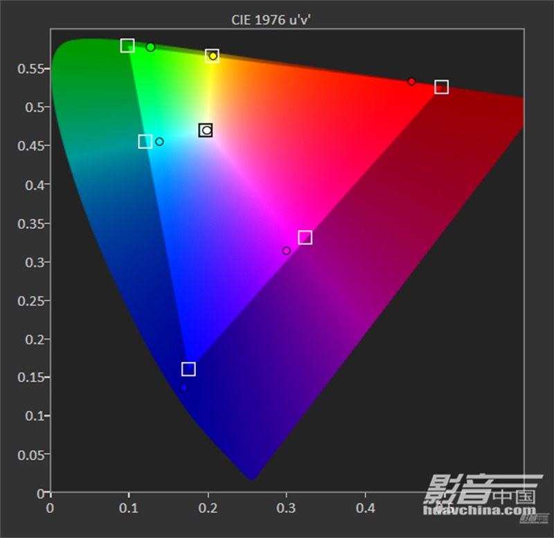

关于预设颜色模式色域覆盖测试
来到色彩测试的环节,首先针对LS12000预设的几种颜色模式进行色域覆盖范围的测试。在测试仪器与调校软件方面,我们采用了UHD 4K HDR专业级别信号发生器、Portrait Displays Calman专业色彩调校软件以及分光式色度计。现场环境关灯并采取遮光处理,尽量减低环境光线对测量结果的影响。(仍然存在两边墙面反光的情况,测量结果仅供参考。)

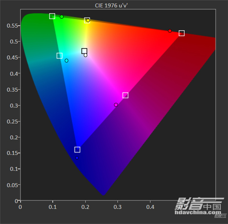

在默认设置情况下,影院颜色模式的色域覆盖范围达到了CIE 1976 DCI-P3色域覆盖范围的87.22%,白点贴近D65,略微偏蓝,蓝色部分的饱和度超过DCI-P3
在默认设置情况下,自然颜色模式的色域覆盖范围达到了CIE 1976 DCI-P3色域覆盖范围的87.33%,同样蓝色部分的饱和度超过了DCI-P3,白点相当准确,基本达到D65
在默认设置情况下,动态颜色模式的色域覆盖范围低于影院与自然模式,白点出现轻微偏绿的现象
在默认设置情况下,鲜明颜色模式的色域覆盖范围接近于动态模式,但白点则是明显偏蓝
明亮影院模式是一个兼具亮度与色彩的颜色预设模式,预设状态下色域覆盖范围达到了CIE 1976 DCI-P3色域覆盖范围的87.14%,在投射130英寸,1.0增益白幕的情况下,屏前亮度接近40fL

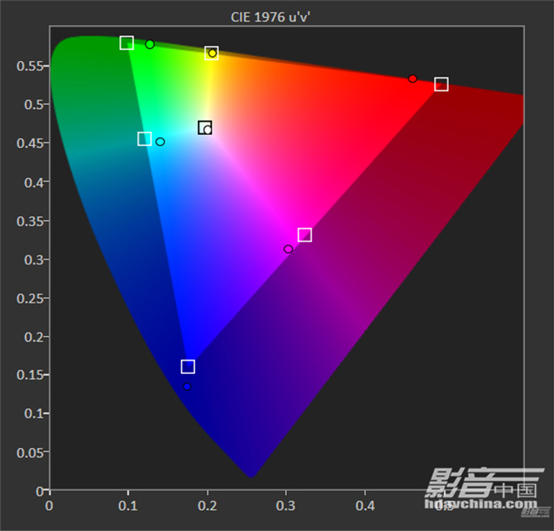

经过色彩校正之后,尽管色域覆盖范围略微减小,但色彩准度得到了明显的提升,屏前亮度也超过了35fL

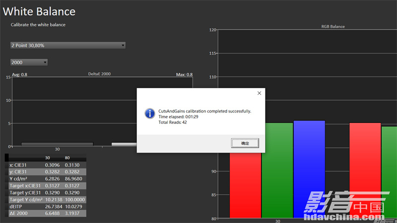

关于Calman AutoCal自动调校方面的使用分析

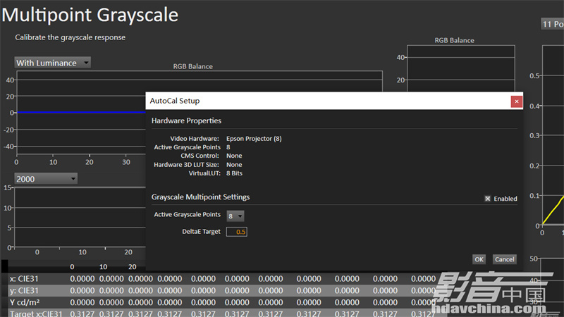

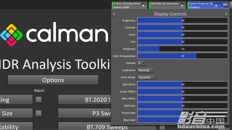

Calman专业色彩调校软件凭借着丰富的功能与优秀的兼容性,一直以来都备受专业视频调校人员青睐。AutoCal自动调校是Calman其中一个强大的功能,但并不是每一台投影机都能使用,需要获得Calman方面的支持。而LS12000就可以通过机身背面的RS-232接口,与装备了Calman调试软件的PC相连接,实现AutoCal自动调校的功能,主要是在2点和多点灰阶白平衡调校方面。需要留意的一点, LS12000暂时还无法实现Calman关于CMS与3D LUT方面的AutoCal高级色彩自动调校功能,期待日后可以通过投影机固件升级的方式开放给专业用户使用。
在连接上Calman之后,可以进入DDC显示设备控制菜单,直接调整画面的基本调整选项,包括亮度、对比度、色彩、色调、锐度、色温、Gamma、颜色模式以及白平衡
目前LS12000可以通过Calman AutoCal自动调校,实现2点与最多8点白平衡自动调整,根据所使用过的测试仪器的测试速度以及所选择的DeltaE误差值的测量精度,平均测试时间在10到30分钟不等

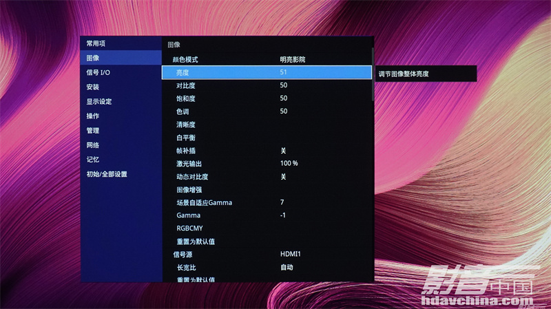

LS12000采用了崭新的功能菜单风格,从上到下包括了图像、信号I/O、安装、显示设定、操作、管理、网络、记忆、初始/全部设置几大板块,并在顶部设定常用项,更加人性化

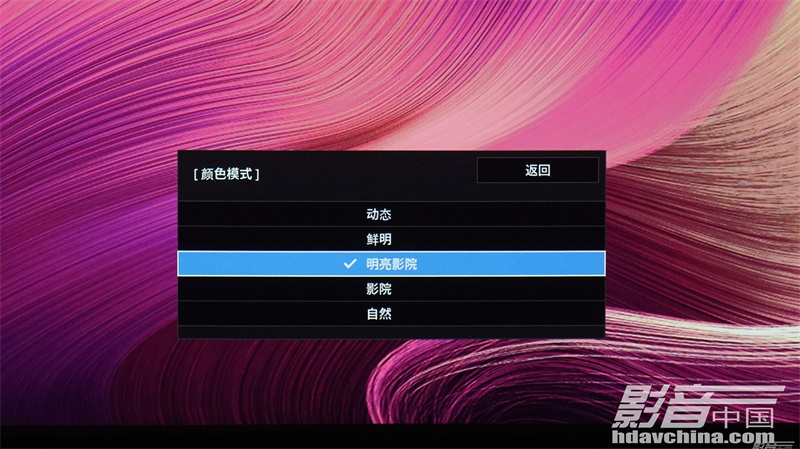

颜色模式方面,也就是图像预设模式方面,共有动态、鲜明、明亮影院、影院与自然模式

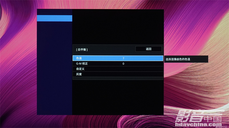

进入到白平衡的调整菜单,分别有色温、G-M校正、自定义与灰度几个选项
自定义白平衡选项,其实就是我们所熟悉的两点灰阶白平衡调校功能

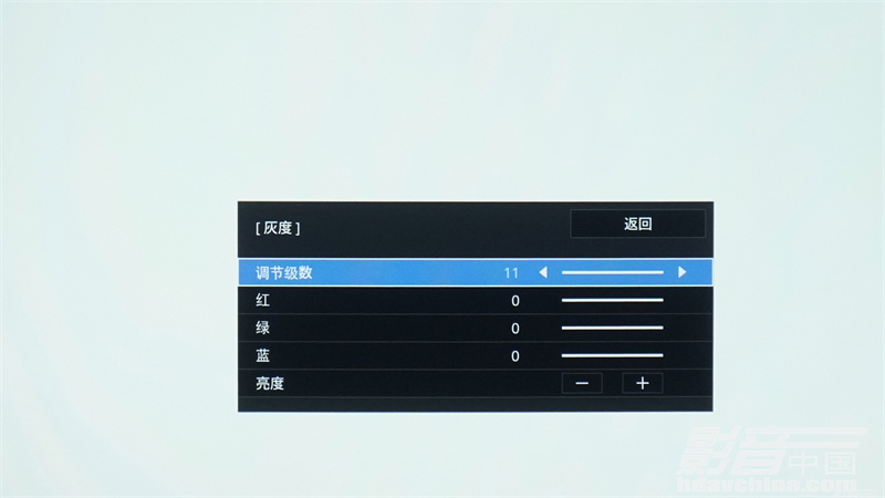

灰度选项,实际上是11点的灰阶白平衡调校功能,可以搭配Calman调色软件实现Autocal自动调校

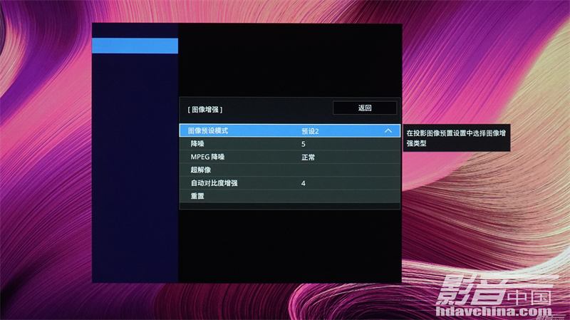

预设5组图像增强功能,其中包含了降噪、超解像、自动对比度增强的设置

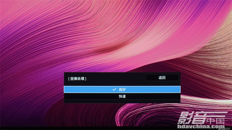

图像处理方面分别有良好与快速两个选项,如果想要在游戏中取得更好的响应时间,建议选择快速档位

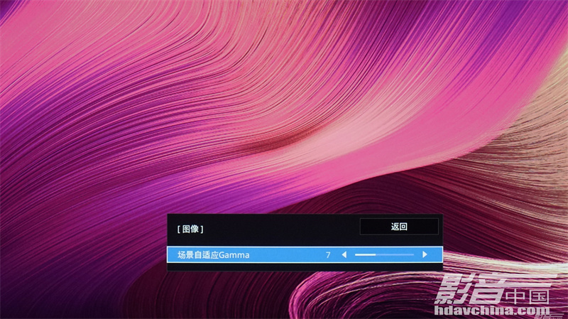

特别针对HDR10高动态范围片源而设置的场景自适应Gamma选项,共有1到20档共用户选择

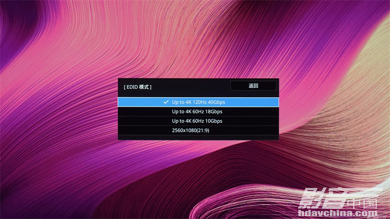

LS12000在功能上共有两大升级要点,分别是HDR10+与4K/120Hz

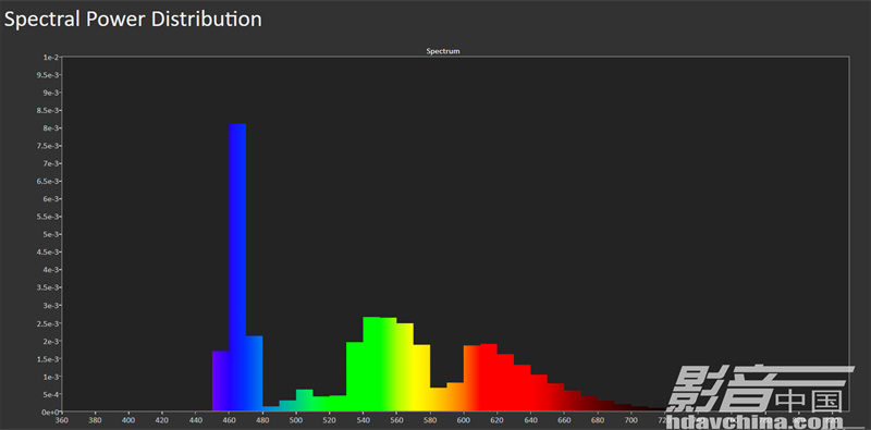

关于光源光谱能量分布测试
接下来,我们还进一步测试了LS12000的光源光谱能量分布特点。从整体的光谱能量分布,可以清楚看到这一代所采用高亮度激光光源在蓝光能量占据着绝对的主导性,光谱能量是绿光和红光的两倍以上。这也表明了爱普生这次在LS12000上面所使用的激光光源属于家庭影院投影机主流的单色蓝光激光光源,而从上面的色域覆盖范围测试的结果来看,也确实符合单色激光光源的技术特点。
在光谱能量测试之中,可以看到460-470nm波长区间的蓝光有着明显更强的能量,绿光部分峰值集中在530-570nm波长段,红光部分则是在600-620nm波长段

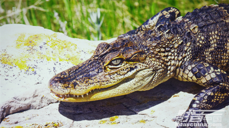

关于4K HDR超高清蓝光测试画面屏摄

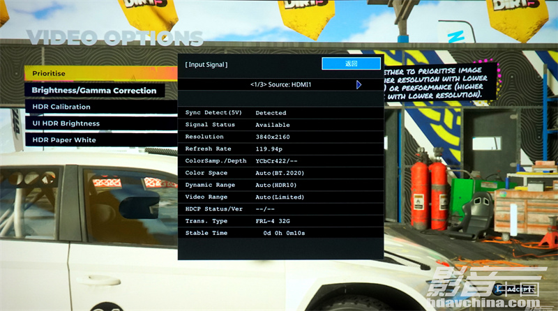

除了HDR10+之外,LS12000备受关注的另外一个新增的功能则是支持4K/120Hz超高清高刷新率显示。实际上,目前还没有超过60p帧率的电影出现,4K/120Hz的应用主要是在游戏方面。因此,我们使用了PS5进行了4K/120fps的高帧率游戏测试,不管是《尘埃5》这样的高速赛车游戏,还是《彩虹六号》这类第一人称射击游戏,LS12000所拥有的高刷新率与超低延迟的显示能力,大幅度降低了高速游戏影像的延迟问题,让整个画面过渡变得更加流畅,提升了游戏的可玩性与操作感。
