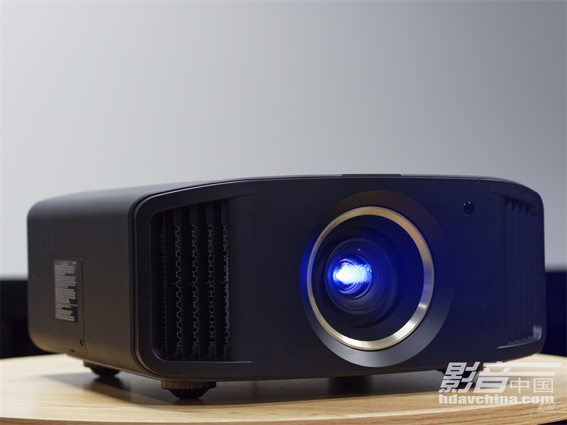

关于机身设计与硬件配置
DLA-N78的整体机身设计可以说沿用了更高阶的DLA-N98、DLA-N88与DLA-N80的全黑专业风格,正面最抢眼的无疑是那个65mm口径的金圈镜头,采用了具备4K超高清显示高解析力光学镜头,能满足200英寸的超大画面投影要求。由于HDMI接口集中在投影机的背面,再加上后进前出的散热系统结构,如果要采用吊顶安装,还需留意投影机后方要保留充足的空间。此次测试搭配的投影幕依然是熟悉的150英寸OS BU301回归型玻珠幕,拥有2.02的画面中心峰值增益,而HDMI线材部分则使用JVC刚刚推出的、通过了HDMI协会Ultra High Speed认证的15m HDMI线VX-UH1150LC,具备48Gbps的传输能力,支持8K60p与4K120p信号传输。而此次机身内容所采用的NSH高压汞灯为可更换式设计的灯泡光源,型号为PK-L2618U,在低功耗模式下寿命可达4500小时,即使在高功耗模式下也能达到3500小时。

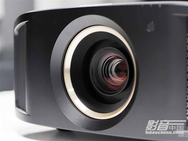

DLA-N78机身正面最为引人注目的正是那个与DLA-N98、DLA-N88配置相同的65mm口径的金圈镜头,采用17片、15组全玻璃超高解析度光学镜头,可实现在4.77-9.70m的距离下投射150英寸(16:9)的大画面

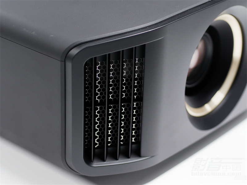

在散热系统方面,DLA-N78属于后吸前出的方案,因此我们在吊顶安装的时候需要注意后方要保留一定的空间以维持足够的散热能力

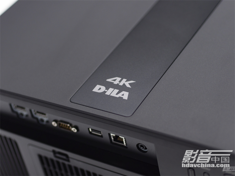

在机身上盖的后方标识指出了DLA-N78所采用的显示核心为原生4K D-ILA面板

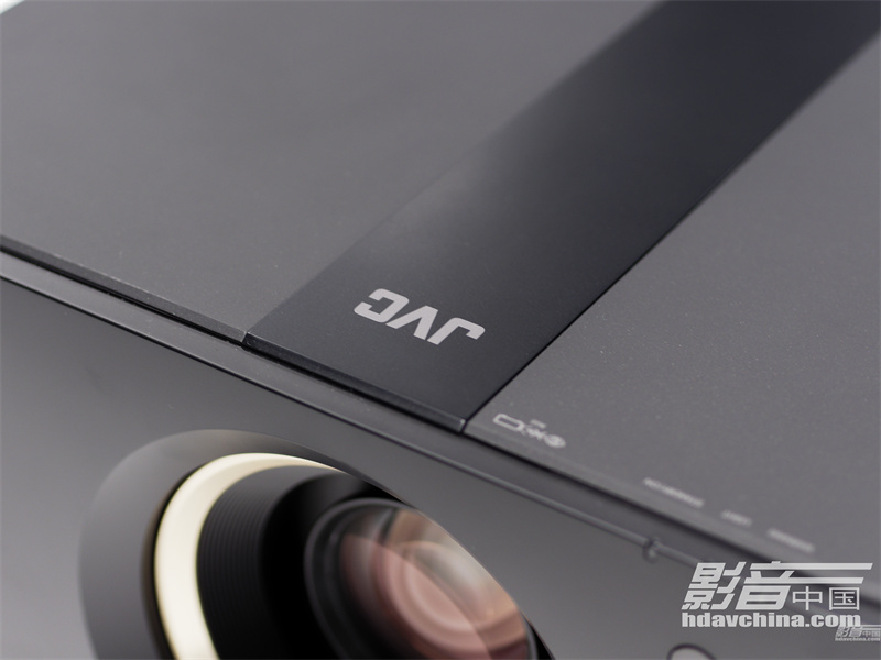

相当低调的JVC银灰色品牌logo隐藏在镜头上方

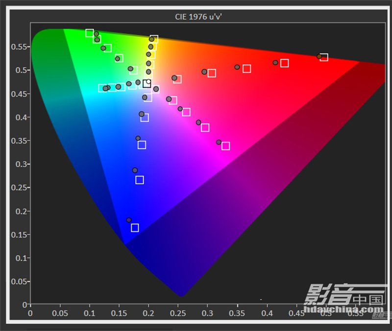

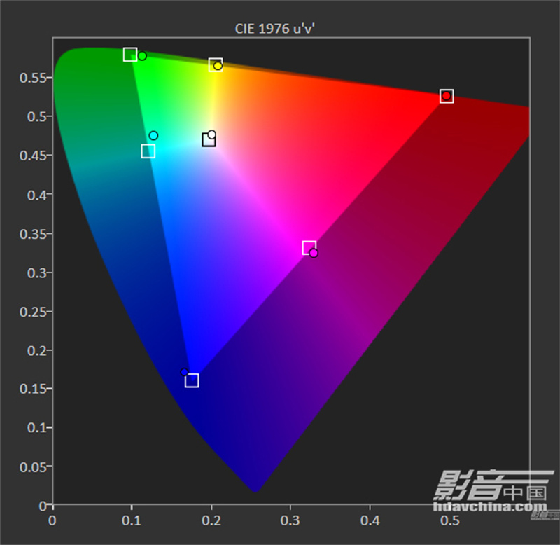

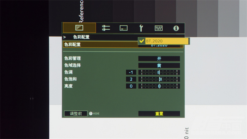

考虑到目前主流的4K UHD蓝光电影的HDR格式为HDR10,因此在客观测试方面特别针对DLA-N78的HDR10预设模式。我们发现进入到HDR10模式后,色彩配置只有BT.2020一种。我们分别采用了UHD 4K HDR专业级别信号发生器、Portrait Displays Calman专业色彩调校软件以及分光式色度计对其进行了深入地分析。现场环境关灯并采取遮光处理,尽量减低环境光线对测量结果的影响(仍然存在两边墙面反光的情况,测量结果仅供参考)。从测量的结果而言,BT.2020色彩配置模式的色域覆盖范围接近于97%的DCI-P3色域,并且在中低饱和度的色彩方面有着不错的线性与准度。在搭配OS BU301 150英寸波珠幕的情况下,画面中心峰值亮度,BT.2020色彩配置模式下超过了30fL,达到了ISF推荐的最低30fL的HDR观看亮度要求。
BT.2020色彩配置预设模式的色域覆盖范围接近于97%的DCI-P3色域,主要是绿色的饱和度稍低于DCI-P3

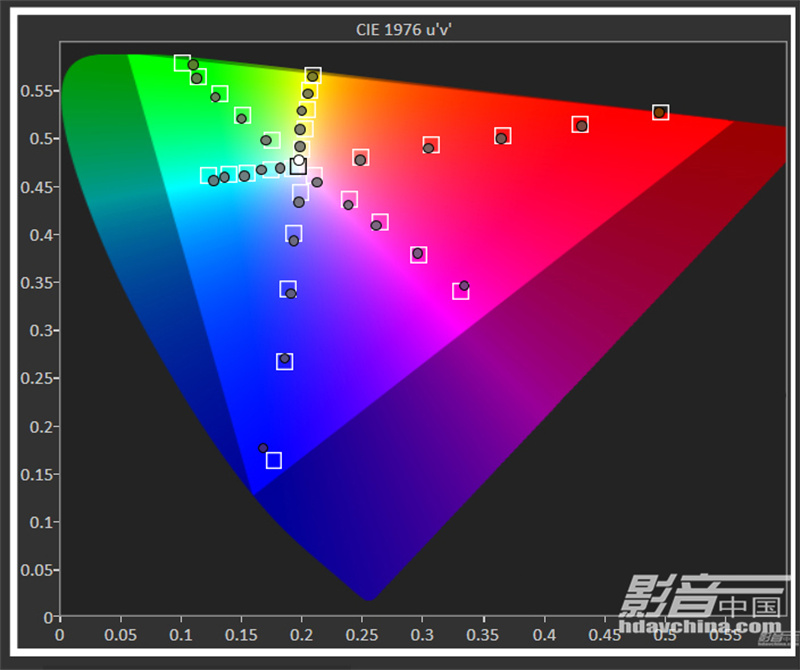

BT.2020色彩配置预设模式下的色彩饱和度维持了相当不错的线性表现,其中红色、蓝色与洋红色的准度还有一定调整的空间

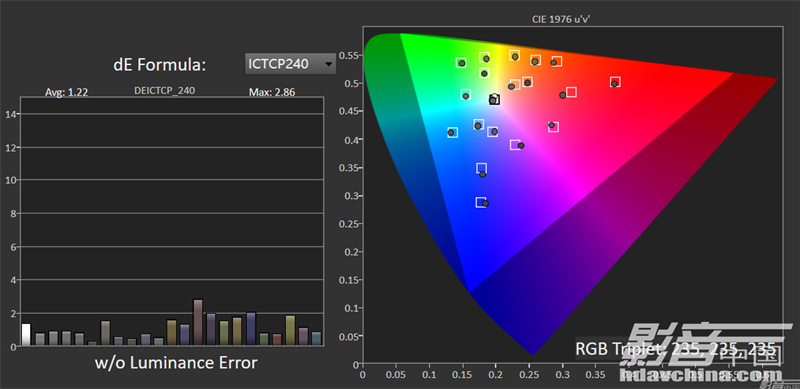

经过色彩管理后,BT.2020色彩配置模式下的色彩准度得到了提升,同时依然维持着很好的色彩饱和度线性表现
分析几大主要色彩的准度,delta E ICTCP240误差值仅为1.22,达到了ISF小于2的色彩误差标准

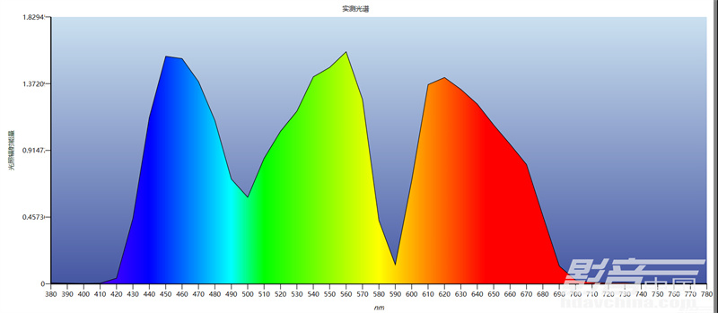

关于光源光谱能量分布测试
接下来,我们通过Chromapure3专业版色彩调校软件测试了DLA-N78的光源光谱能量分布特点。尽管这款投影机在光源部分并没有沿用“宙斯三代”系列的第三代BLUE-SCENT混合激光光源,但是从前面的HDR10模式下的色域覆盖范围结果来看,依然能够达到97%左右的DCI-P3色域表现,只是画面光输出亮度方面并不如高端的DLA-N118与DLA-N98等突出。从测量得出的光谱能量覆盖范围,我们发现红绿蓝三色的能量较为均衡,其中红色能量略微偏低,但并不明显。
在光谱能量测试之中,可以看到450-460nm波长区间的蓝光有着明显更强的能量,绿光部分峰值集中在550-560nm波长段,红光部分则是在620-630nm波长段

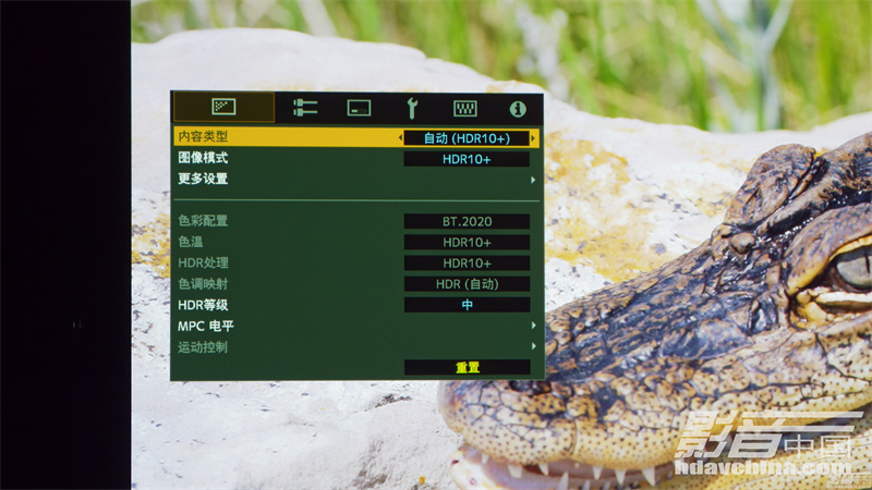

当测试的节目源属于HDR10+时,将会自动切换至HDR10+模式,此时还可以对HDR处理等级进行设置

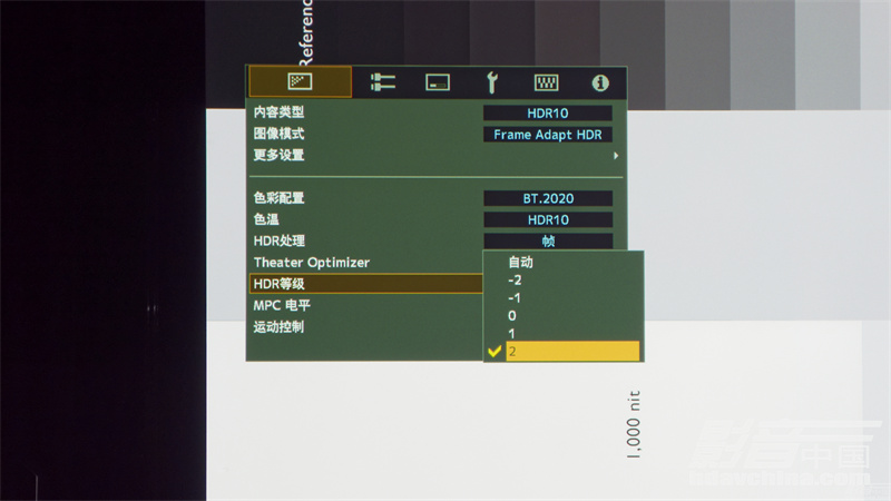

关于机内主要画面调整功能菜单

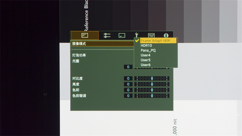

作为JVC家庭影院系列投影机一贯的强项,DLA-N78拥有极其丰富的画面设置与调整选项,包括完善的色彩管理系统与HDR显示模式的设置。如果你观看的是HDR10的片源,只需要直接使用Frame Adapt HDR逐帧适配HDR模式,并将HDR等级设置为自动,再输入正确的Theater Optimizer影院优化师参数,就能实现HDR的自动处理了。而当你观看的是HDR10+的片源,DLA-N78会自动切换到HDR10+模式,此时你就会发现可以调的空间相对较小,只有3档不同的HDR处理等级可选,主要的原因是HDR10+格式在制作的时候就已经加入了针对每一个场景的不同亮度信息/元数据,并不需要使用投影机内部的HDR处理。

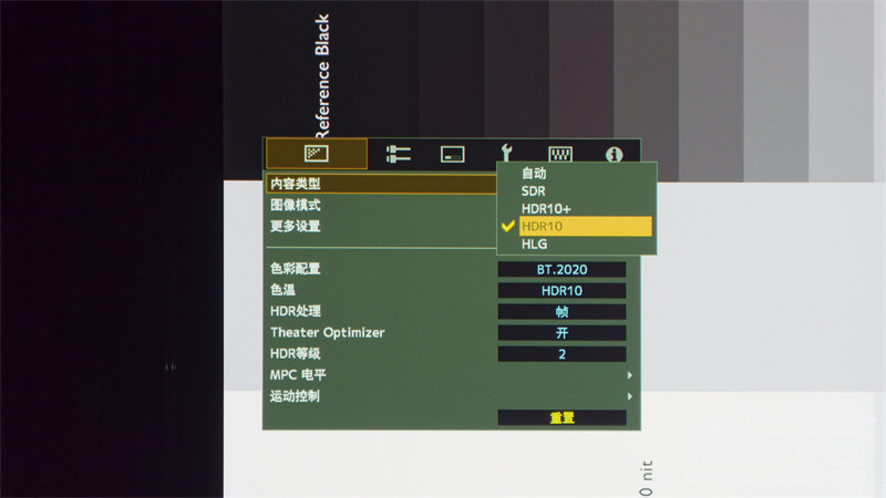

DLA-N78可以支持目前3大主流的HDR信号格式,包括HDR10+、HDR10与HLG
Frame Adapt HDR逐帧适配HDR模式是目前JVC家庭影院投影机标志性的HDR处理技术,还需搭配Theater Optimizer影院优化师功能,以实现最佳的HDR处理效果

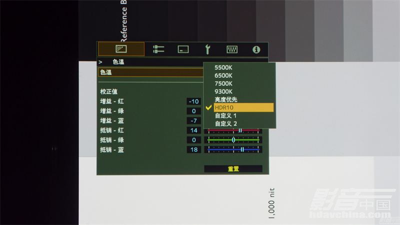

在预设色温方面,涵盖了5500K、6500K、7500K、9300K,还有亮度优先、HDR10以及两个自定义模式,另还附带两点式RGB灰阶白平衡调校功能

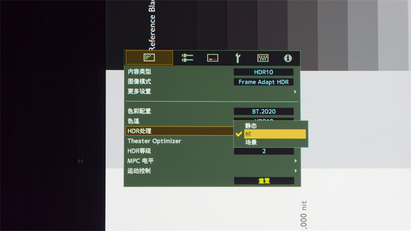

在HDR处理模式方面,DLA-N78拥有静态、逐帧、逐个场景处理三个处理模式
在HDR等级方面,包括了自动以及从-2到+2也就是5档HDR处理强度档位

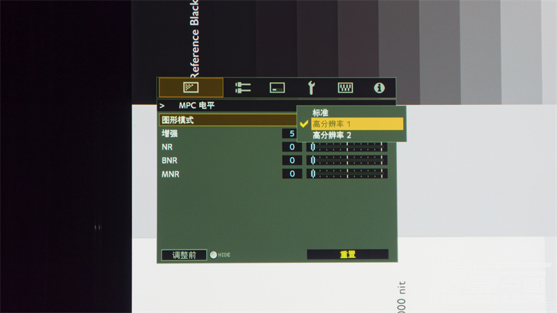

进入MPC电平设置菜单中,可以根据不同的信号源规格,设定不同的图形模式,包括标准、高分辨率1、高分辨率2

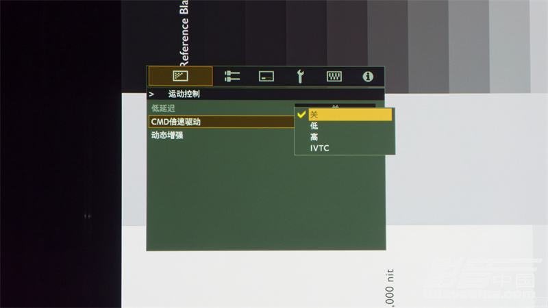

CMD倍速驱动处理方面,包括了低、高以及针对60p/60i视频信号的IVTC三档

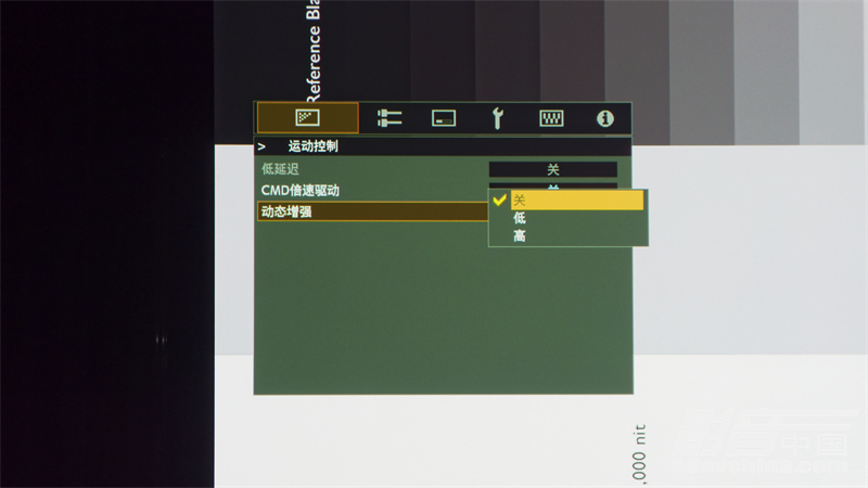

可以选择开启减低动态影像模糊的动态增强功能

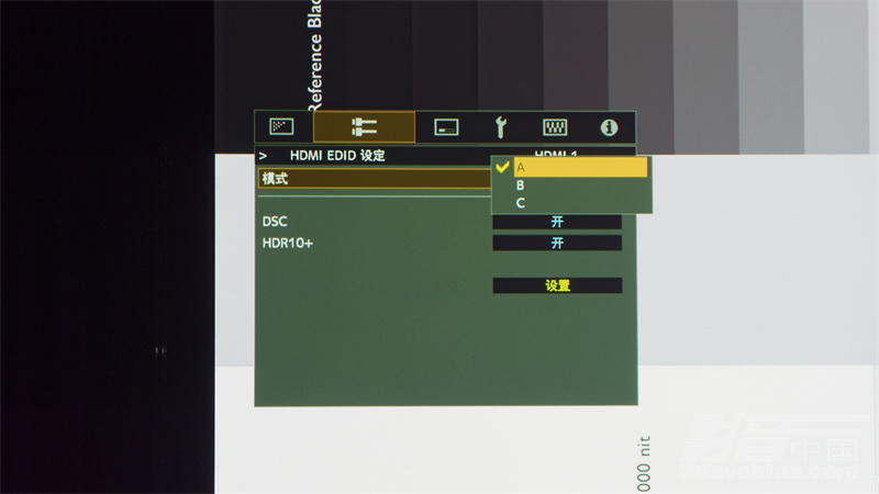

需要注意,如果想要接入HDR10+信号源,需要在HDMI EDID方面选择A模式

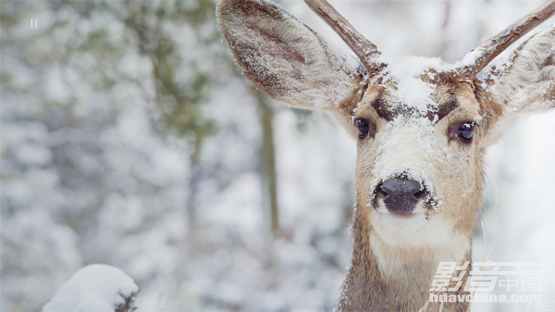

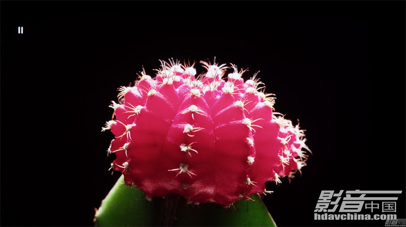

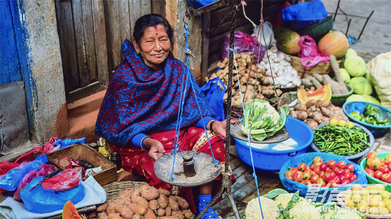

关于4K HDR超高清蓝光测试画面屏摄
关于4K HDR10+超高清视频测试画面屏摄

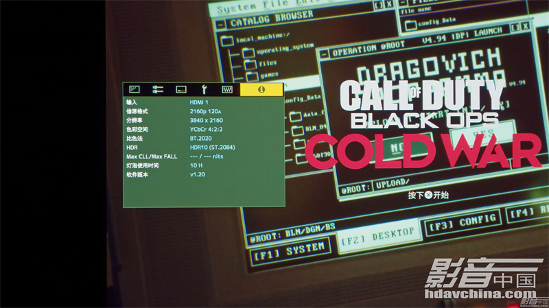

除了HDR10+,DLA-N78相对于同级别的家庭影院投影机,另外一个优势在于支持4k/120,而这个功能主要是针对资深游戏玩家。尽管目前不管是顶级的电脑游戏显卡,还是说两台新世代的游戏主机PS5和XSX,受到硬件性能的限制,想要实现全程4k/120Hz的稳定输出还是相当困难,暂时还只有少数几个游戏能实现。我们现场使用了PS5进行测试,关闭各种数字画面处理模式,以最大限度地减少画面延迟的影响,DLA-N78完全能够应付各种快速的动作游戏的要求,尤其是对帧率十分敏感的第一人称视角射击游戏。最后,期待今年即将登场的Nvidia 40系列的新卡皇,可以充分释放这台投影机4K/120Hz超大屏显示方面的威力吧。
