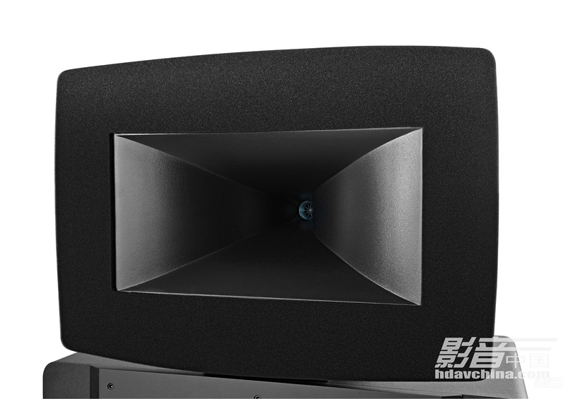

02.JPG位于音箱上方的高音压缩驱动器和号角
首次加载“大型”高音压缩驱动器+号角结构
我想其中最关键,也最引人瞩目的部件就是位于箱体顶部的高音压缩驱动器+号角结构。此前EA的音箱产品中也曾出现类似浅号角的形状,但加载如此“大型”的号角还是第一次。提到设计初衷,品牌方的技术人员告诉我,THX和杜比都对家庭影院系统的声压级提出了要求,需要达到105dB,并且还能有3dB的余量。但在中大型的家庭影院中,若是聆听者和音箱的距离较远,很容易出现声压级不足的问题。EA自己设计和制作高音压缩驱动器和号角部件,首要目的就是利用这个结构的特性,让声音能在保持一定声压级的前提下,传播得更远,扩散范围更大。
号角的传播原理想必大家都明白,这里主要讲讲高音压缩驱动器的特点。和常见的高音单元不同,它的振膜前面安装了一个狭长的导管,振膜震动所发出的高音由这个小管发射出去,无需花费太多力气就重播到更远的地方,和号角搭配之后,效果更是立竿见影。
不过,传播得远、声压级到位,不代表观众听到的高音就是好听的。因此,E A在挑 选高音单元时慎之又慎,最终定制了一款1寸喉口、44mm直径的聚酯纤维丝膜高音单元。它保留了高音压缩驱动器的高灵敏度,同时具备接近丝膜高音的顺滑音色。高音的频率下限低至1kHz,能与中频段更好地衔接,并塑造明亮的中频音色。
另外值得一提的是,CP312-HP的号角和主箱是分开包装的,使用时需要用螺丝加固在箱体顶部。连接的两片金属固件特意做了弧形设计,可以根据空间大小、摆放位置和用户需求调整朝向的角度。

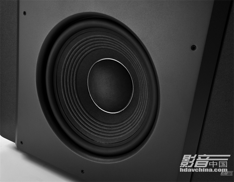

低音单元方面,EA希望通过使用橡胶边和超大直径的弹波、磁路结构,让CP312-HP能输出富有弹性的低频,并保持足够高的灵敏度和声压级。

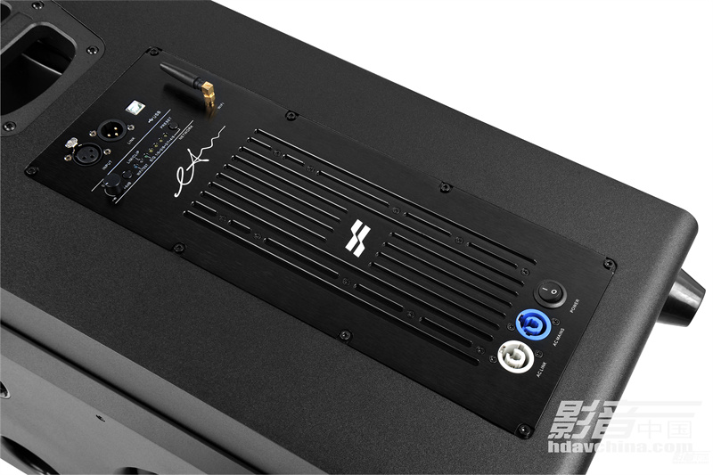

内置大功率功放,好用易用是关键
看到那么大尺寸的中音和低音单元,可能有些人的第一反应就是要搭配多大功率的功放才推得动啊 。不用担心,E A 早就想到这个问题 。在CP31 2-HP的大箱体中,配 置了具备1200W额定输出功率的D类功放模块。智能电源动态管理系统,也让12英寸低音单元能独享超大电源能量储备。这样一来,彻底解决了系统搭建时,功放不匹配和驱动力不足的问题,让CP312-HP的发挥始终处于技术标准内。需要的话,它的声压级可以高达134dB(总谐波失真≦0.008%),满足中大型影院空间的声压级需求。
和之前测评过的HT82P-IW音箱一样,CP312-HP也配备功能齐全的DSP处理器和专用调校软件,方便技术人员做进一步调校,提升实际的聆听体验。多重电源、功放保护功能,以及可设置的休眠模式时间、待机模式等等都一应俱全。

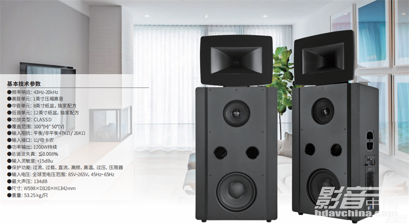

基本技术参数
●频率响应:43Hz-20kHz
●高音单元:1英寸压缩高音
●中音单元:8英寸纸盆,独家配方
●低音单元:12英寸纸盆,独家配方
●功放类型:CLASS D
●覆盖范围:100°(H)* 50°(V)
●输入阻抗:平衡/非平衡47KΩ / 26KΩ
●输入接口:公/母卡农
●功率输出:1200W持续
●总谐波失真:≦0.008%
●输入灵敏度: +15dBu
●保护功能: 过流、过载、直流、高频、高温、过压、压限器
●输入电压: 全球宽电压范围:85V~265V,45Hz~65Hz
●最大声压:134dB
●尺寸:W598×D320×H1342mm
●重量:53.25 kg/只
