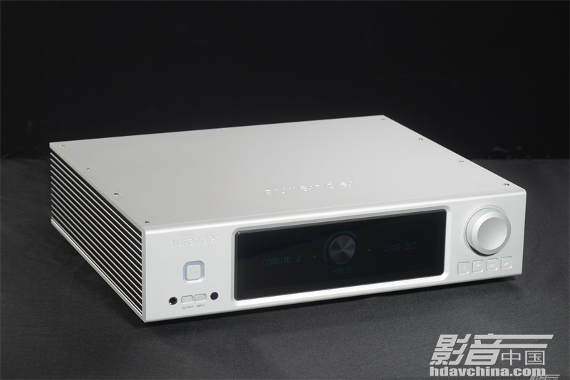

A20是Aurender在A30之后推出的流媒体播放机,最近我就收到这款机了。拿到播放机之后,我第一时间不是先听,而是先拆,再晒,让发烧友知道我现在有这一台这么贵的器材,听才是最后要做的事情。大家看到我这么说可千万别笑,这是绝大部分发烧友现在最爱干的事情。

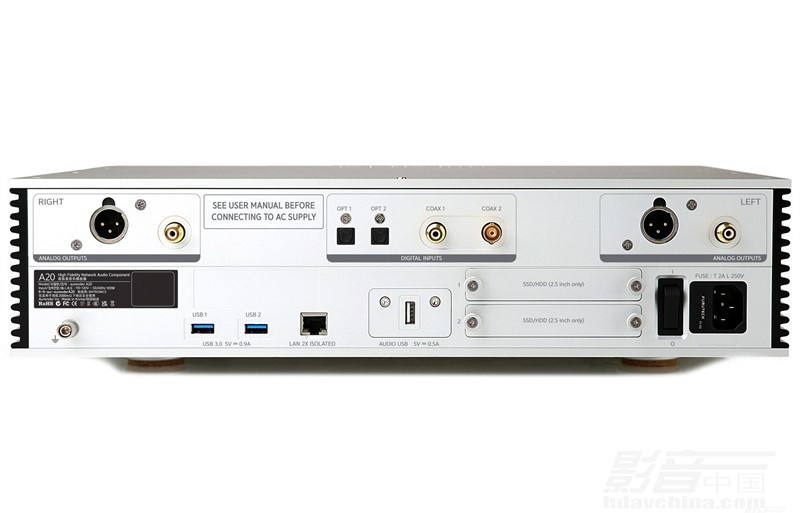

Aurender A20的输入输出接口。1个网络接口可读取网络,也可以在RENNEVA模式与NADAC连接,而且这部分还有双重隔离设计,可以隔离噪声;2个USB接口用于连接外部存储设备;USB Audio接口用于外接DAC的,可以输出高码流PCM音频以及DSD源码;另外,还提供了光纤和同轴。其中,同轴部分分别提供RCA和BNC两种接口;模拟输出部分则提供RCA和XLR两种接口,而且模拟部分可以调整音量

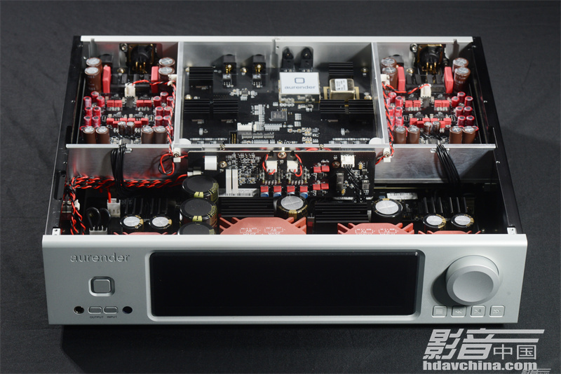

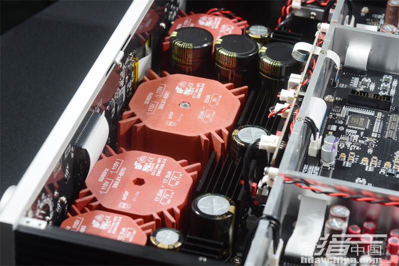

当我打开A20的机顶盖,再仔细对比之前A30的图片就发现,两台机的主板、数字输入/输出和D/A转换部分基本是一样的,差别就是电源部分做了一定程度的简化,其次是耳机放大线路部分只提供6.3mm耳机输出端口。所以A20在宣传上会如此形容:A20乃向旗舰播放器A30看齐,以A30的线路为基础重新设计出A20的线路。
Aurender A20的内部,它与A30一样,几乎每部分电路都是隔开的,而且主板部分和DAC部分与A30完全一样

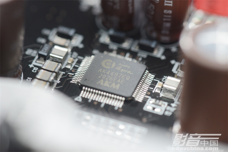

DAC芯片是每声道1片AKM AK4497,如今还能用得上AKM的芯片,看来Aurender存了不少AKM的芯片
电源部分使用4个变压器供电,分别为主板、显示屏幕、左右声道DAC做独立供电,减少干扰

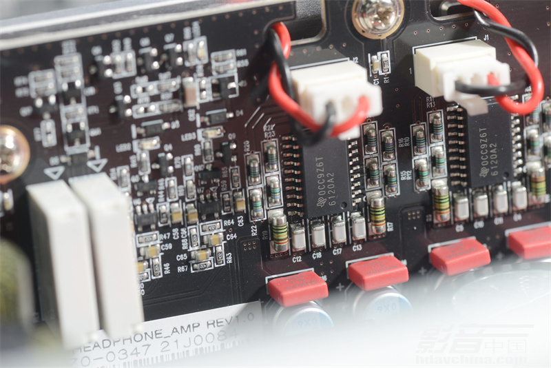

耳机输出电路以一对TPA6120A2耳机放大芯片为基础而制作

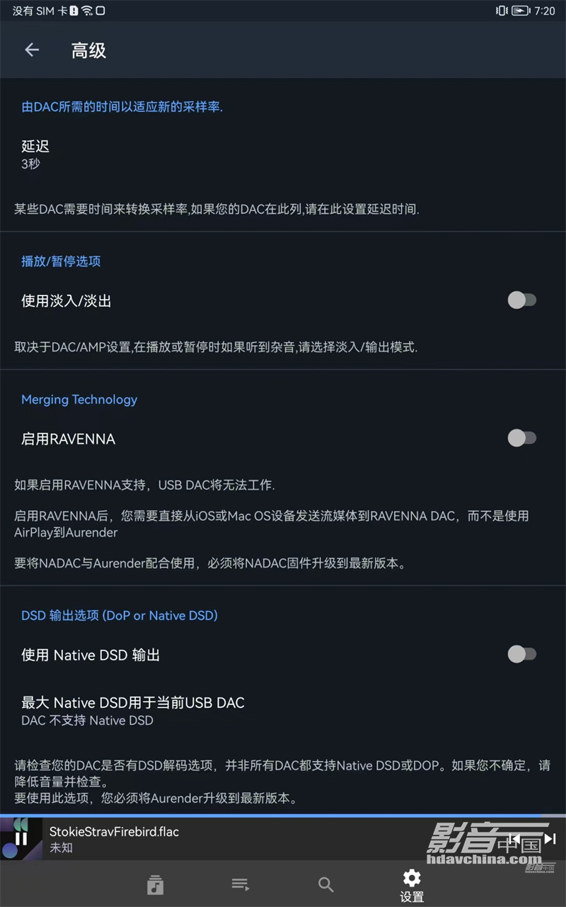

至于使用网络接口输出数字音频,但必须要开启RENNEVA模式。这种模式是用来连接Merging Technology的NADAC,NADAC是目前市场上少数的8通道家用型DAC,通过A20的RAVENNA模式与NADAC连接的意义在于播放多声道音乐。

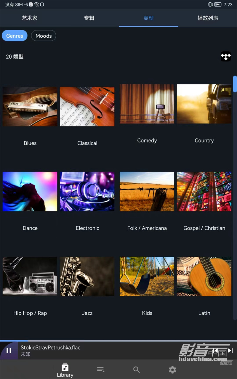

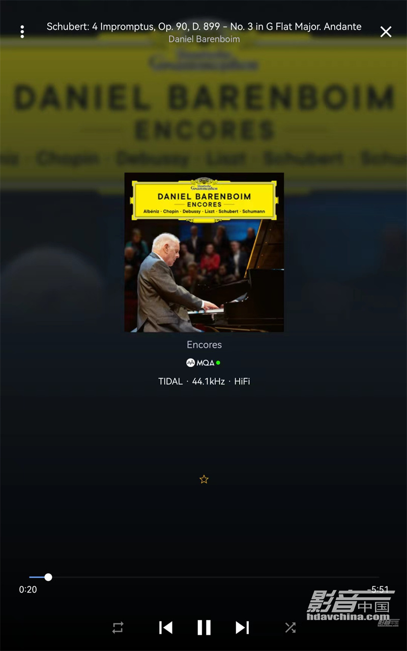

通过Aurender A20自带的TIDAL入口登录,并在线播放,而且对于Aurender A20也能支持MQA全解码,还对MQA解码有针对性地设计了数字滤波来优化播放效果
在 A PP 提 供的功能 方面,A 20与A 30是 一样的,USB Audio能输出DSD源码,也可以使用DoP模式输出DSD,RAVENNA模式是连接Merging NADAC使用的
