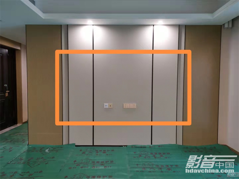

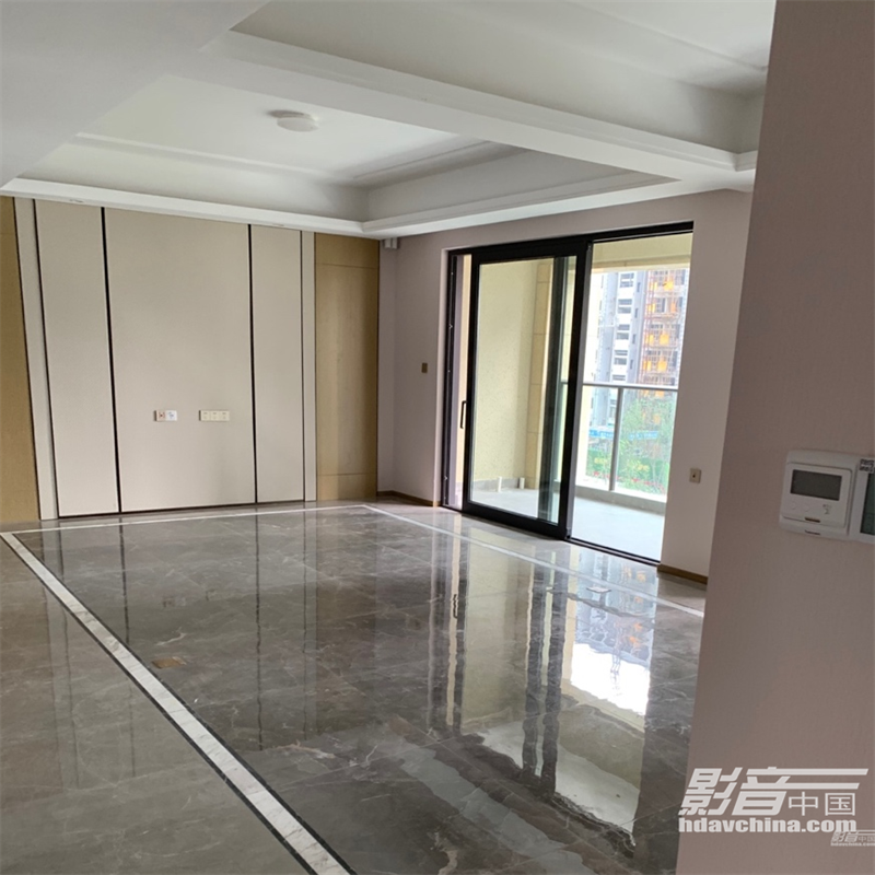

02.png客厅原有格局

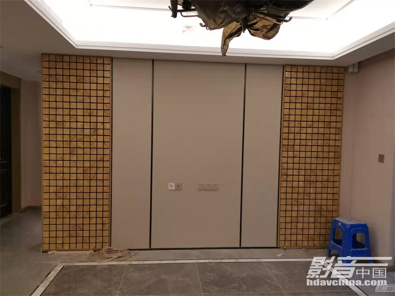

客厅有大面积落地窗,墙壁表面贴有墙纸,测量混响时间RT60超过1秒。业主不希望对装修大动干戈,所以仅对背景墙进行吸音改造。背景墙自身会安装大面积的投影屏,如果想把超过1秒的混响时间大幅度缩短,那么可供安装吸音材料的面积所剩无几。于是选择了强吸声系数材料,把音箱背后做成吸声“死区”,材料外观还必须高档、协调。

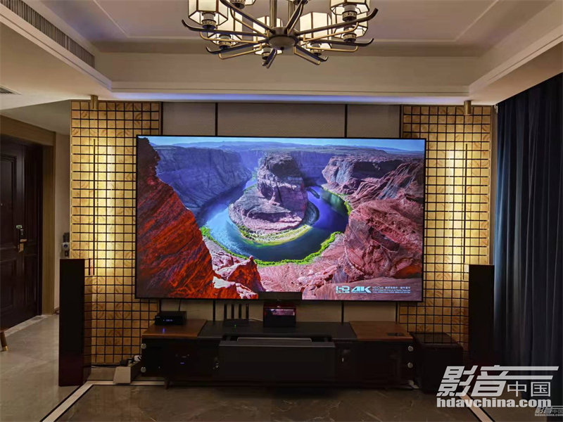

03.png菲涅尔屏幕划定安装位

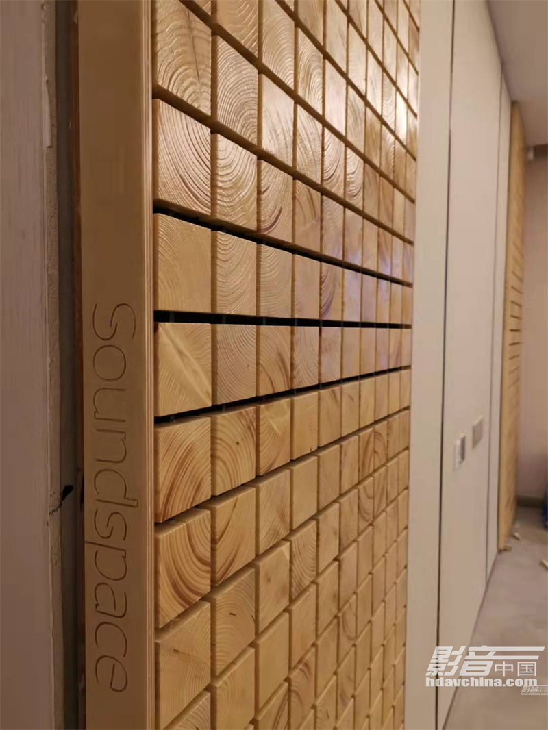

经多方寻找和测试,最终选定Soundspace(声音空间)定制的两块2500×900mm多格芬兰松木+ Basf Basotect-G+吸声泡沫组合吸音板,“顶天立地”安装在屏幕左右两侧。客厅混响时间就此控制在0.8秒左右,效果立竿见影。后期家具到位、地面局部铺上地毯、装上厚丝绒窗帘后,混响时间有望得到进一步控制。

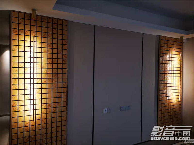

原有房屋交付时,客厅四周吊顶安装了高色温白光漫反射筒灯,刺眼且无防眩设计。拆除后考虑到背景墙的照明效果和尽量减少灯光对投影屏幕的影响,特别定制了两支纯铜打造的吊线线条灯,其光线温暖柔和,照明方向可调整,可用来对定制的吸音板进行局部照明,也避免了灯光污染屏幕。
06.png定制纯铜线条灯安装到位
其他筒灯均换装防眩COB射灯,选用60°投射角,色温3000K,可让灯光环境富有层次感和立体感。
07.png线条灯照明效果

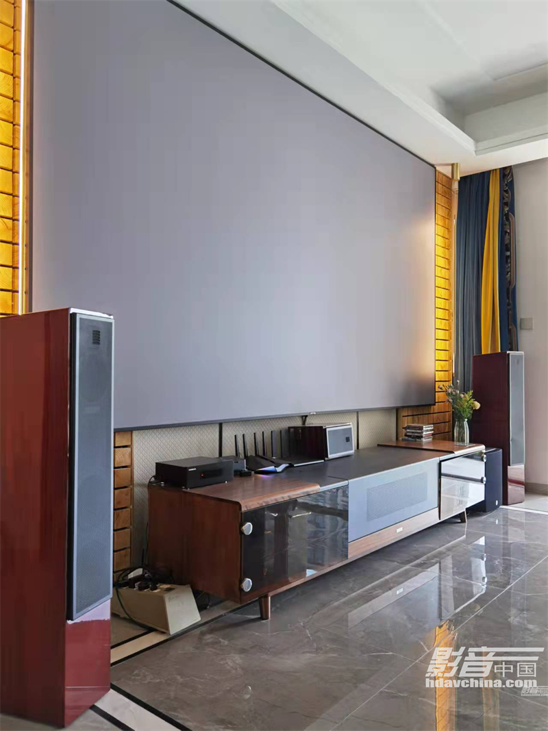

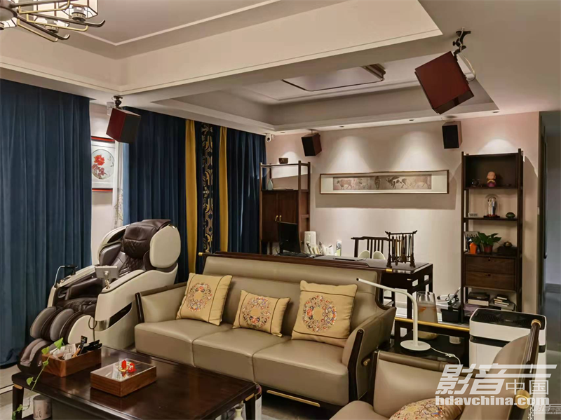

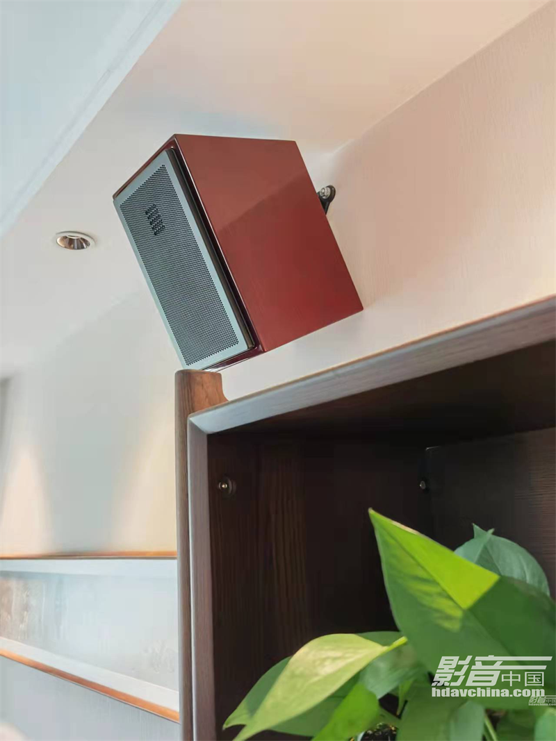

业主希望影院系统音色细腻、音乐性好,兼顾动态。Matin Logan(马田卢根)“屏风”外观静电音箱,高频细腻飘逸,结合动圈低音箱体,独树一帜,被很多发烧友青睐。本系统采用Martin Logan气动高音的Motion系列,Motion 40落地音箱作为左右主箱,5个Motion15书架音箱分别作为中置和环绕,保持完全一致的音色。Motion系列红樱桃木烤漆外观,和业主家里的紫檀家具搭配也比较协调。超低音选用JL Audio F110,其内置自动EQ的D.A.R.O低频管理功能让摆放和调试起来非常方便。
09.png客厅影院侧面视角
10.pngMotion 40主音箱和JL超低音
11.png侧环绕和后环绕
12.png后环绕Motion 15特写

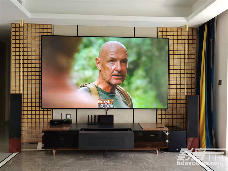

按此计算,120英寸16:9画面显示面积约为4平米,如果需要达到250尼特的画面亮度,采用0.5增益的黑栅硬屏,则需要6280流明的主机亮度。注意这是实际亮度,考虑标称亮度的差别,我们按80%计算,实际需要主机达到约8000流明的亮度。显然目前没有家用4K主机能够做到,因此必须采用增益达到1.0的屏幕,也就只有菲涅尔屏幕可以考虑。这样,激光主机实际能够输出3140流明的亮度,换算过来即标称4000流明的激光主机,即可在120英寸菲涅尔屏幕上得到约250尼特的画面亮度。

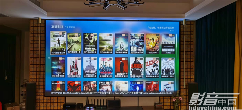

海信有多款高亮度激光主机可供选择,由于业主希望画面尽量达到液晶电视的亮度,最终选择了海信T68 4K旗舰机型。它采用TI高端0.67英寸DLP芯片,具有投射200英寸的能力,亮度也达到6000流明,搭配1.0增益的菲涅尔屏幕,画面亮度可达近500尼特,完全满足液晶电视的亮度级别!
屏幕采用Focusview(焦点)120英寸菲涅尔硬屏。作为光学屏幕行业技术的佼佼者,焦点近年来一直耕耘在菲涅尔大屏市场,这款菲涅尔屏幕除了1.0增益外还有款2.0增益的,不过由于激光主机亮度已经足够,1.0增益款可以获得更好的黑位表现和更大的视角,所以选择搭配1.0增益款、120英寸硬屏。

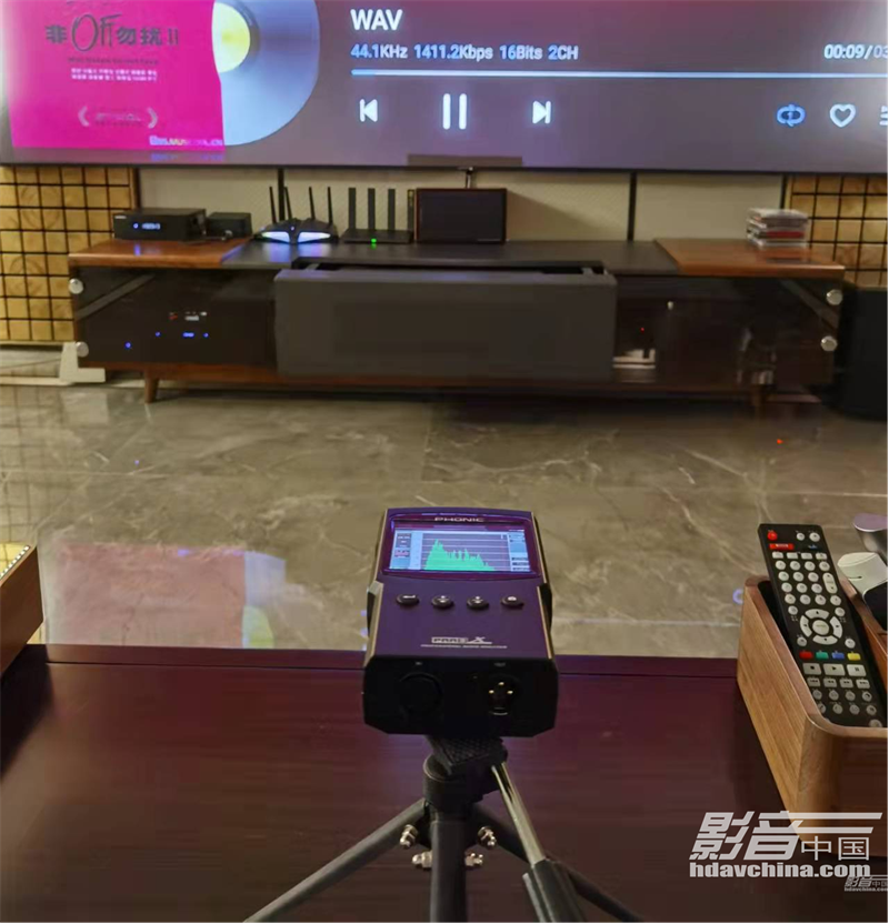

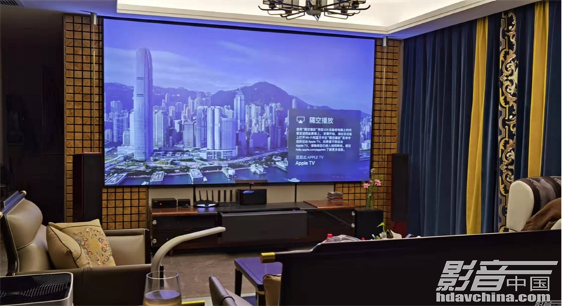

13.png频谱分析仪PHONIC PAA3X测试中

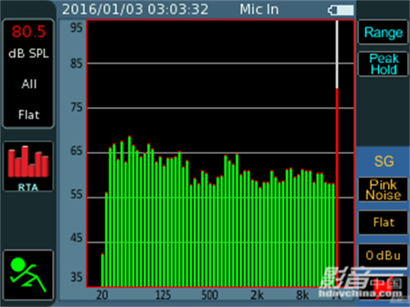

首先采用先锋功放自带的麦克风运行测试程序,对音频系统进行初步调试,再利用专业频谱分析仪PHONIC PAA3X对整个系统进行频谱分析、校准,最后根据主人偏好,对EQ略作微调,测试频响曲线如下图。
14.png频响曲线
得益于音响系统中极高的声音素质,一开声就取得不俗效果:低频下潜深沉、圆润;中频饱满;高频飘逸且极富能量感。

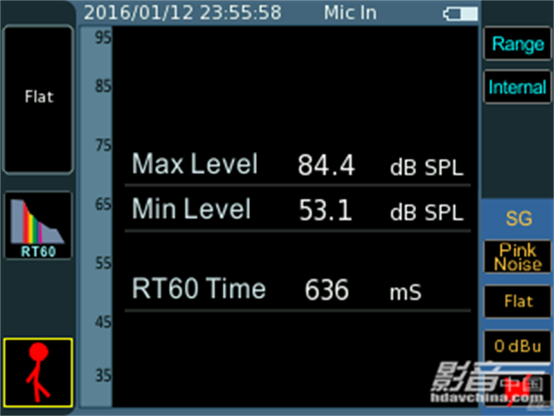

频谱仪测试整个空间混响时间RT60为0.63秒左右,达到设计要求。
15.png混响时间测试结果

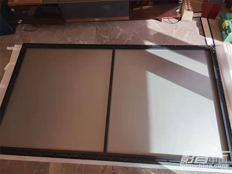

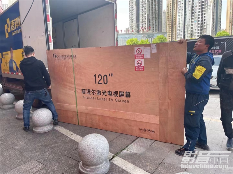

激光电视的安装比较简单。设计之初便考虑到硬屏上楼入户的问题,120英寸硬屏肯定无法进电梯,阳台封闭也无法吊装,只能拆除包装后从楼梯抬上去。好在硬屏虽然大,但不重,平安入户。硬屏安装非常简单,只需在墙壁上打上挂架挂好即可。
16.png硬屏送达楼下
17.png拆除包装后抬上楼

花絮:屏幕升级篇

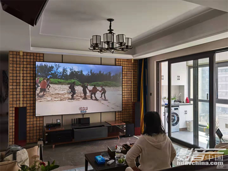

项目完工使用了几个月后,业主表示,120英寸画面还是不够大,海信T68拥有6000流明亮度,完全有能力投到150英寸。因此当焦点发布150英寸菲涅尔屏幕后,业主表示想升级。
150英寸硬屏无论如何扛不进业主家了,于是选择和硬屏在外观、效果上完全一致的柔性可卷曲窄边画框幕,完美解决高层上楼入户问题。

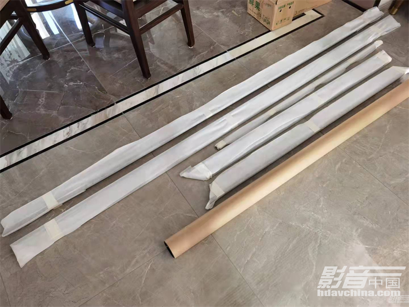

22.png软幕,上楼后拆开就这些配件
焦点150英寸柔性菲涅尔幕,现场组装也很方便:装完框架,绷上幕面,合上外框,挂在墙上,2个人花1小时搞定。
23.png弹簧全部挂上,幕面自然绷平
24.png安装到位后的效果

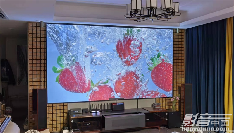

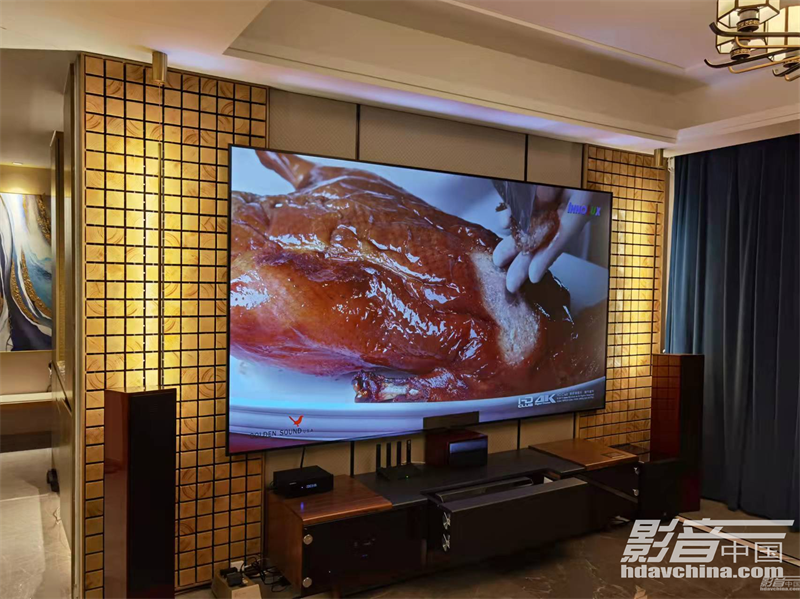

整套影院系统搭建后,150英寸4K大画面让人印象深刻。沙发距离屏幕位置4m左右,观看完全没有任何不适。
画面亮度在焦点菲涅尔和海信激光电视加持下,实际测量亮度最高可达280尼特,完全超过激光电视屏幕250尼特的行业标准。焦点这款菲涅尔屏幕经过优化设计,视角比传统菲涅尔屏幕大了很多,正前方区域几乎无视角问题,色彩还原真实细腻,把海信4K旗舰激光电视的效果发挥得淋漓尽致。
25.png几乎满墙的画面
从120升级到150英寸,画面面积增加了55%,显示人物全身的镜头,大小和真人无异,画面表现力、临场感和视觉冲击力和120英寸有天壤之别。
