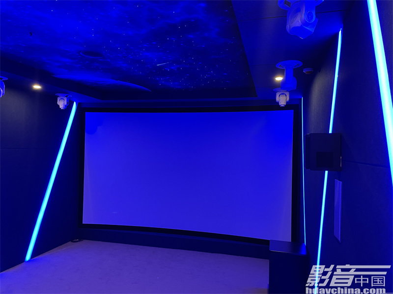

01.jpg基本情况简介
实施方类别:影音设计师
案例类别:定制影院
位置及周边概括性描述:天津原声科技滨海展厅
资金投入:总造价48万元,其中影音36万元、卡拉OK 4万元、声学装修8万元
空间信息:8(长)×4.5(宽)×3.1(高)m,使用面积36m2
用户使用需求:天津原声科技供客户体验的展厅,最佳体验人数3人,要求具备多种沉浸式环绕声效果
设计师:史楠
从事影音行业23年,天津原声汇鑫科技发展有限公司总经理、首席音响设计师,参与过HAA、CEDIA、THX培训。

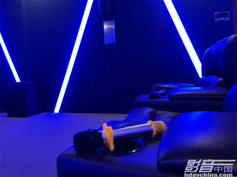

卡拉OK
音箱:S.L.A KP12
后级功放:BEXT BE-1000
点歌机:视易K73
前级处理器:SISO VS350
电源处理器:BADOOSOUND

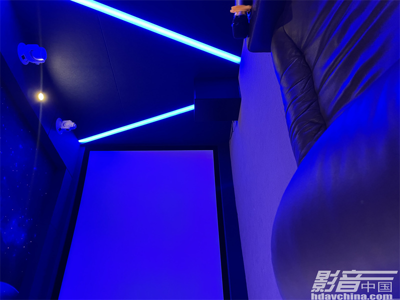

影院构建过程,声学/光学处理及特别设计
本案系原声科技滨海展厅3间影音室中一间的升级改造项目。36m2空间,为了达到理想的声压级,采用了2台7声道纯后级驱动,单个声道输出(8Ω负载下)可达300W/最大。空间45度角放置了4个增高音箱,完美划分出三层声效,大大提升了声音的饱满度和包围感。由于仅有一排座位,2个全景声音箱即可获得满意的顶部声效。播放IMAX、杜比全景声等不同解码格式的环绕声时,增高音箱和全景声音箱也可以独立工作。13个音箱+2个超低音的构建模式,无论播放何种片源都可以发挥得游刃有余。

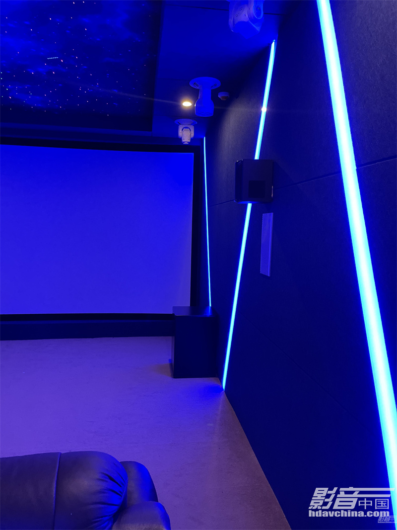

03.jpgMiller & Kreisel双12英寸推挽式低音,在声压和能量方面都可以完美发挥。针对低频驻波问题,将沙发的摆位选择在房间后1/4和1/2之间,其中一只超低音摆放在房间右1/4位置,抵消横向二阶驻波,利用房间宽度可以避开纵向的二阶驻波;另一只超低音摆放在屏幕正中间,抵消纵向一阶驻波。从而使主听音位置低频部分均匀饱满。
投影机为夏普QZ630A,家用4K投影机里1.2倍左右的短焦镜头机型着实难找,如果想要在小房间呈现大尺寸屏幕,是不错的选择。

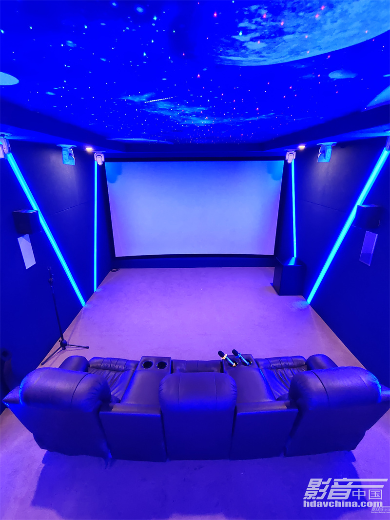

04.jpg设计与调试心得
此空间坐落于一栋12层写字楼的中间部分,房间要满足大功率影院输出和卡拉OK欣赏,因此隔音显得格外重要。办公楼中央空调、新风、消防等管道众多,给施工的减震消音/隔音带来不小的难度。

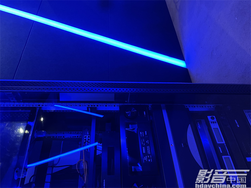

05.jpg房间改造之初,测试本体噪声为70Db。第一步,先密封所有管道口,使用隔音棉包裹两层;第二步为全部墙面和顶面铺设隔音毡,填充隔音棉;最后制作弹性减震墙和铺贴隔音板,面材铺设吸音聚酯纤维板加嵌入式灯带处理。
整体基础工作完工后,本体噪声降到30dB,完全满足后期音响安装及调试需求。
