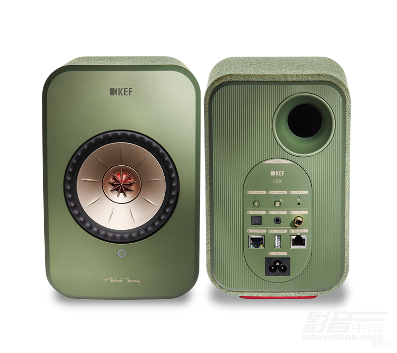

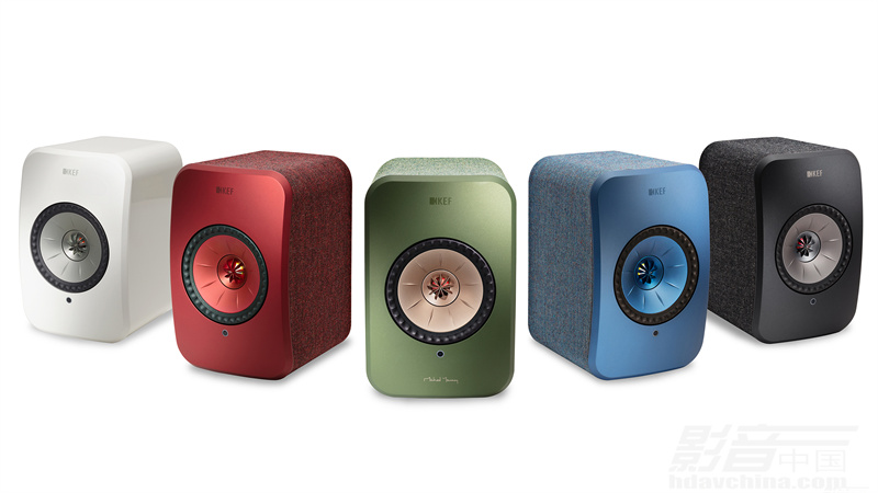

KEF LSX有源蓝牙音箱
无线连接的5色“小精灵”
传统英国音箱品牌中,KEF转型最早。这不仅体现在对新技术的运用上,还包括迎合潮流的功能配置以及时尚化造型。LSX有它沿用KEF“当家法宝”——同轴共点单元,即将0.75英寸高音放置在4.5英寸中低单元中央,令重播不同频段的单元实现同点发声,得到定位准确的目的。专利的信号处理技术Music Integrity Engine,通过数字修正来实现清澈的低频,同时减少了失真。
功能拓展上,LSX除了与iOS系统兼容,实现AirPlay 2的无线传输,还能重播流媒体音乐,包括Spotify Connect和Tidal。家庭局域网中,从云端、电脑或直接由NAS驱动,以DLNA无线连接,分辨率可达48kHz/24bit,若有线连接,更可升级到96kHz/24bit。
KEF LSX有源蓝牙音箱
在英国、冰岛和中国香港拥有丰富工作经验的Michael Young,参与了LSX的监制。他致力让音箱在外观和功能间取得平衡,精心思考每个细节。透过有限元分析进行优化,以特殊曲面的前障板设计,提高了声波向外扩散的能力,减少音染和保持音质的纯净。

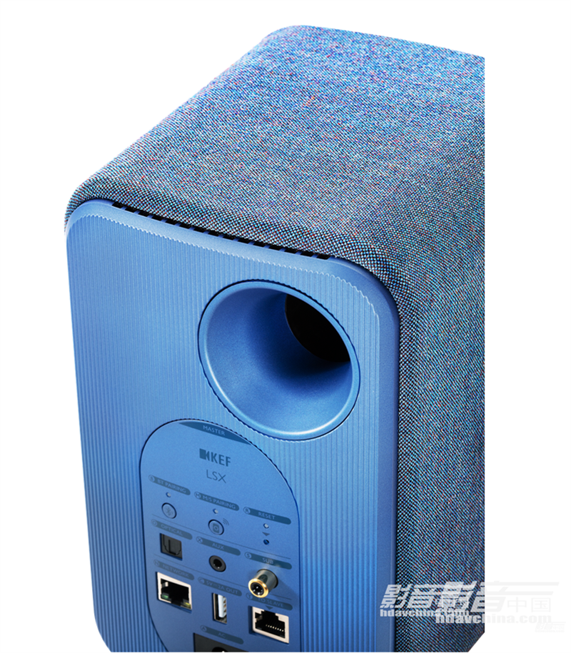

背后拥有丰富的设置
这里推荐KEF Control应用,除了将LSX连接到家庭局域网中,进行讯源切换、主/副音箱设定,还能根据环境、个人喜好来调整空间声场和音色,这样就方便在不同房间里搬动音箱,对应切换环境和设置。
羊毛编织布套出自丹麦制造商Kvadrat之手
简要参数
●频率响应:59Hz~28kHz(±3dB,85dB/1m)
●輸入:2.4GHz/5GHz双频Wi-Fi、aptX编解码器/蓝牙4.2、TOSLINK Optical、3.5mm辅助输入、RJ45以
太网(用于网络)
●內置功放:70W(低音)/30W(高音)
●尺寸:W155×H240×D180mm
●重量:3.6kg/3.5kg(主/副音箱)

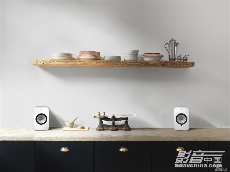

LSX的曲面小巧造型,155mm的机身宽度,完全适合作为桌面音箱来使用。
由于只需电源线连接,内置功放和无线传输,其实它可以放在任何家庭局域网能够覆盖到、同时又有电源的区域,应用范围得到大大拓展。如果不嫌麻烦,你甚至可以将它作为移动音箱使用。

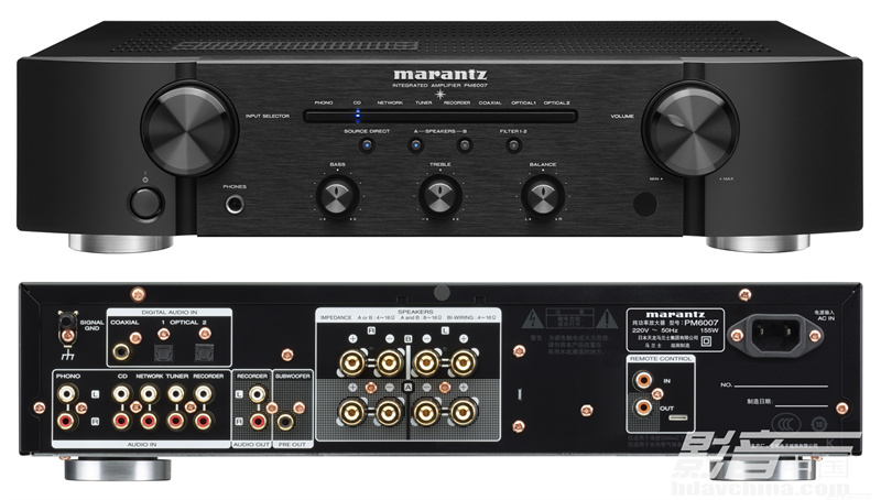

桌面Hi-Fi专题推荐440mm标准宽度的放大器是否合适?毕竟空间有限!但我要说,PM6007可能是这一价位中最值得推荐的产品。马兰士PM6007是非常标准的(前)日系功放布局——几乎完全对称,但凡能用到的功能,其操控按键都集中在了面板上,巨细无遗。作为一款内置DAC的立体声放大器,它理所当然拥有了2组光纤和1组同轴输入,模拟输入则包括了Phono和4组高电平输入,此外也有超低音的信号输出。A、B组喇叭接线柱可以单独或合并使用,即所谓的A+B或者是双线分音。
马兰士PM6007,内置DAC的Hi-Fi放大器

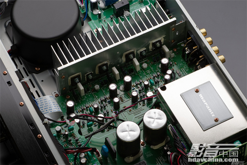

如果有机会见识过PM6007的内部布局,你一定会信赖它。电源和音频电路之间以铝制散热器来“隔断”,DAC独立屏蔽后安置在右侧靠后位置,内部包括AK4490EQ DAC和HDAM低通以及HDAM-SA2输出缓冲电路。与同系列CD6007播放机一样,可以选择Filter 1或2的数字滤波模式。马兰士独家的HDAM-SA2和HDAMSA3共同组成了电流负反馈放大电路,功率晶体为Sanken 2SA1186/2SC2837。包括向ELNA定制的12000μF/63V音频电容,所有这一切相对前作PM6006都有所升级。
以散热器为“隔断”的内部布局

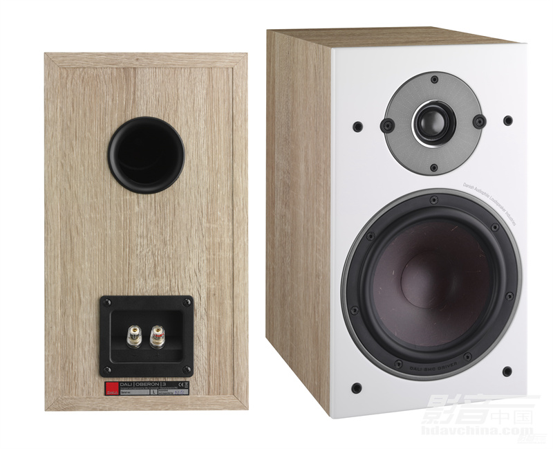

Oberon 3是达尼博睿系列中稍大些的书架箱,搭载29mm口径软质凸盆高音和7英寸木质纤维振膜中低音。这款达尼独有的高音,口径较普通高音单元来得大,质量却只有1/2左右,轻型、大口径的优点在于,易于驱动,且在短冲程内产生极高音压,频率下限也更低些。由此,也使得中低音单元可以把口径做大,而且纸基木纤维振膜所呈现出的不均匀分布,避免了在某个频率点产生共振。同时,达尼第一次将能令单元大幅降低失真的SMC专利技术应用到这一入门系列中。
达尼博睿Oberon 3书架箱

马兰士PM6007
●输出功率:45W×2(8Ω) ●频率响应:10Hz~70kHz ●总谐波失真:0.08%
●信噪比:102dB(2V input) ●尺寸:W440×H105×D370mm ●重量:7.6kg
达尼Oberon 3
●频率响应:47Hz~26kHz(±3dB)●灵敏度:87dB ●额定阻抗:6Ω
●推荐功率:25~150W ●尺寸:W200×H305×D315mm ●重量:6.5kg

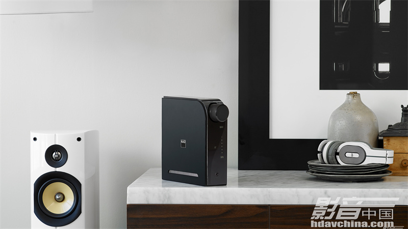

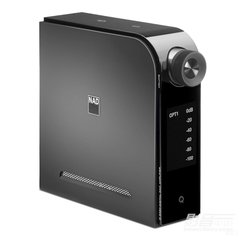

虽然同是立体声放大器+书架箱的组合,但NAD 3020V2这样节省桌面的设计,还是会让人眼前一亮。不仅如此,除了输出功率相对较小些(30W×2),它的功能配置可是一点也不弱。
如同迷你型电脑主机,NAD 3020V2竖直陈列。开关机和讯源切换位于机身顶部,正面显示屏用以显示讯源、音量和低音,中间有个醒目的音量旋钮。
如同迷你电脑主机的NAD 3020V2

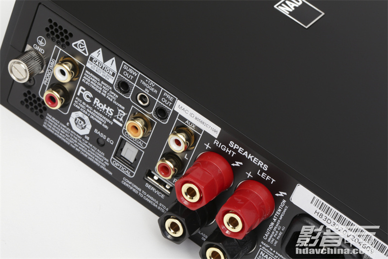

转到后背观察其连接端口,才会发现它的丰富性:MM动磁输入、Aux线路输入外,还有光纤和同轴数字输入。是的,NAD 3020V2同样是款内置DAC的放大器。你是不是发现,原来现在的立体声放大器都已经普及DAC了。不仅如此,它还有超低音和前级输出,当然为了节省空间,它们是以3.5mm端口来实现的。如果有意去添加后级或接驳外置超低音的,就得用上一条转换线。D3020 V2内置Cirrus Logic CS42528 DAC,具有2个A/D输入和8个24bit D/A输出,NAD特意将其8个输出混合成立体声,以提升其分辨率。数字放大部分,应用到Edvardsen开发的PowerDrive(气囊功率)技术,令其在满足低阻抗驱动(电流)和高动态功率(电压)的同时,实现极低失真。在与精密的软削波电路相结合后,NAD宣称其可以提供比标称功率更有力量的输出。
紧凑的后背端口设置

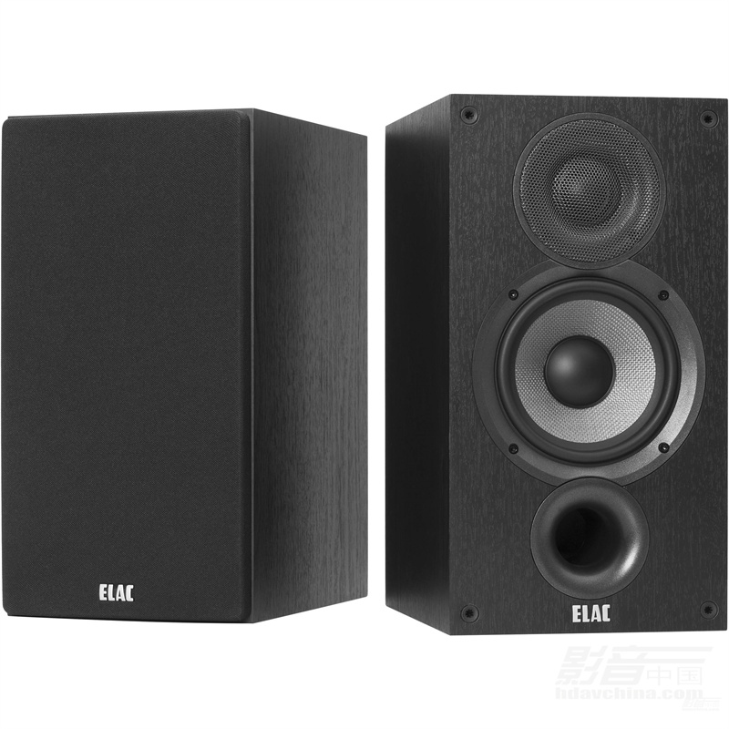

ELAC的Debut系列出自传奇设计师Andrew Jones之手,如今的二代产品更是备受好评。DB52是该系列中最小的一款,搭载高频延伸可达35kHz的1英寸丝膜球顶高音和5.25英寸芳纶纤维编织盆中低音。箱体采取MDF板材,同时都做了额外的加固和支撑。前置反射式的设计,也更适合在桌面等局促空间的摆放。
ELAC Debut系列二代DB52
