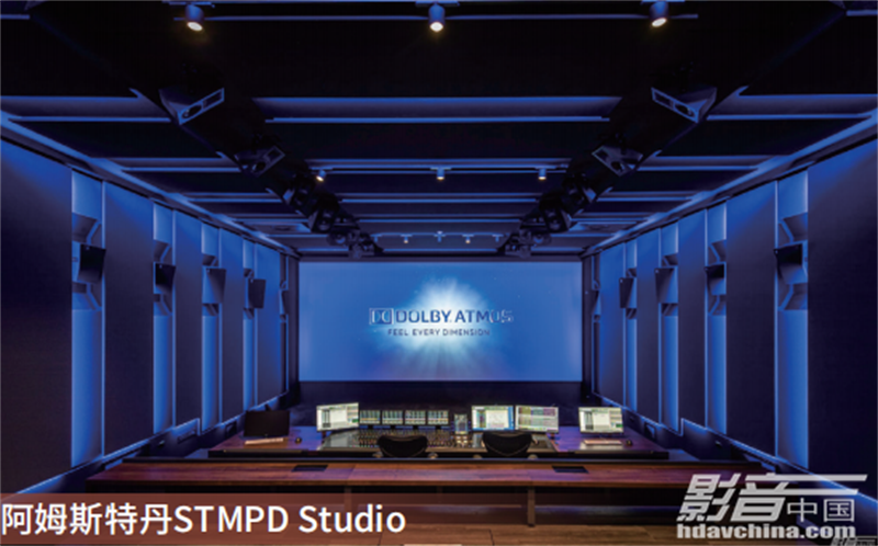

STMPD Studio是其中一间具备Dolby Atmos Premier认证的影音后期制作室的公司,Dolby Atmos Premier认证对空间、系统重播性能的要求苛刻,目前全球具备该认证的后期制作室仅9个。这个具备Dolby Atmos Premier认证的后期制作室面积为135平方米,屏幕声道使用2只Alcons Audio CR3、低音效果声道使用4只CB362双18英寸低音音箱,环绕声道使用10只CRS12/9090和12只CRS12/9040组成,天空声道使用8只CRS8/9090、4只CRS12/9090和4只CRS12/9040,再配置4只CB151sl 15英寸低音音箱组成,功放部分使用了10台Sentinel 3和4台Sentinel 10

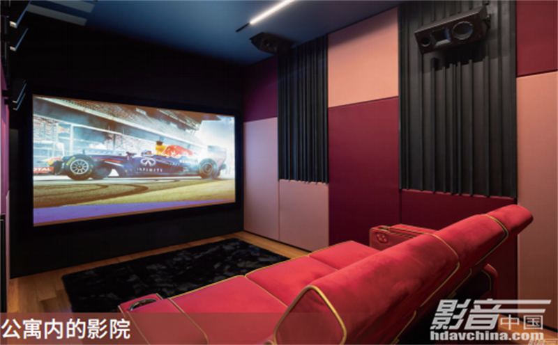

这是以色列内坦亚市Cinemart公司老总Dan Nagar为一位名叫Yair发烧友设计的私人影院视听室。主人家Yair跟Nagar提出要求,他想要一个“不妥协的全环绕声解决方案”。Nagar就使用Alcons Audio的专业扬声器和功放结合Storm Audio的环绕声处理器给Yair组建了7.4.4杜比全景声音频系统。前置声道使用3只CRMS Compact、环绕声道和天空声道共使用了8只CRMSC-SRHV,低音效果声道则使用2只CRMS-LRF 18。而且为了优化音频的传输,Storm Audio环绕声处理器配置了AES输出模块,它与Alcons Audio功放之间以纯数字方式传输,以得到更好的音质

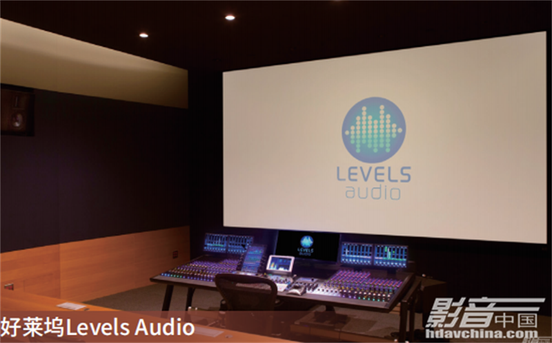

Levels Audio是好莱坞中心最好的后期制作/混音工作室之一,由四次获得艾美奖的工程师Brian Riordan创立和营运。Brian希望能找到能同时适合用于处理戏剧和广播音乐母带的监听系统,最终在扬声器和功放部分使用了Alcons Audio的产品。在Mix 9制作室里,屏幕声道使用3只CRMS MKII音箱、低音效果声道使用2只CB362超低音音箱、环绕声部分用了6只CRMS SR和6只CCS6所组成,功放部分使用6台Sentinel 3

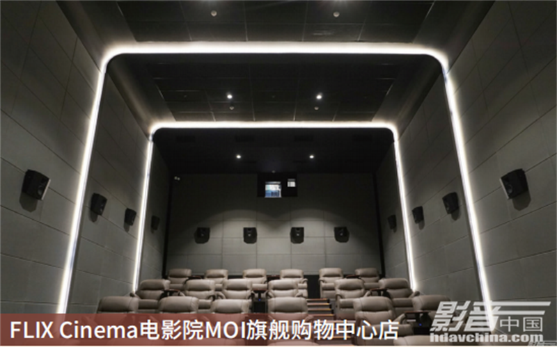

FLIX Cinema是印尼著名的院线,也是印尼首屈一指的开发公司Agung Sedayu Group旗下品牌。它的第一间店位于雅加达北部的 Pantai Indah Kapuk区的PIK Avenue购物中心,由当地的KC Sound公司负责设计,使用了Alcons Audio专业音响,出色的音效让人留下深刻印象,而这家MOI旗舰购物中心店里的3个放映厅同样配置了Alcons Audio的专业音响,FLIX Cinema的技术经理对Alcons专业音响的评价为:声音很好,大声压下没有可闻的失真,而且不会对听觉上产生疲劳

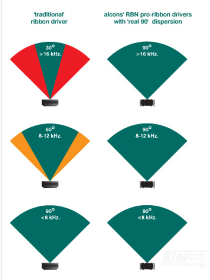

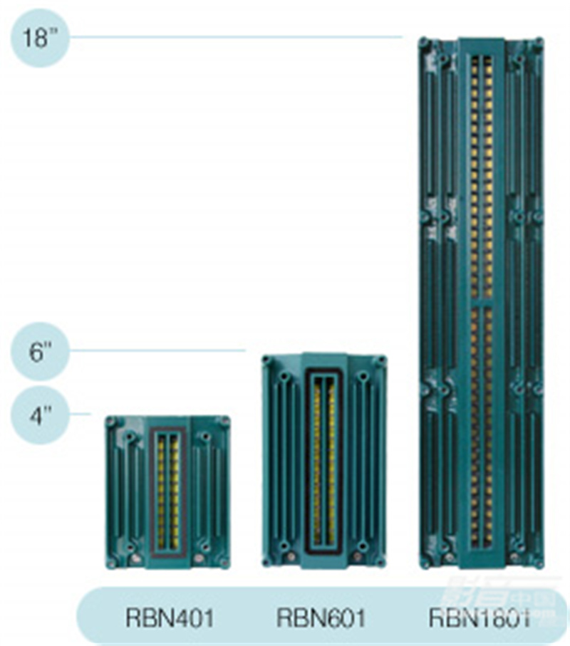

在专业音频领域,绝大部分音箱都会使用压缩驱动器+号角的形式作为高音,或高音/中音的回放,而Alcons Audio就使用自己的Pro-Ribbon专业带式扬声器,而Alcons Audio也是目前少数使用带式扬声器的专业音频生产商。之所以能制作出Pro-Ribbon扬声器,主要是因为三位创始人曾在SA任职,尤其是负责技术的Phil de Haan就是SA 8535带式扬声器的开发者之一。Alcons Audio的Pro-Ribbon带式扬声器有多种规格,现时最新的三款规格分别是RBN401、RBN601和RBN1801,也有部分型号使用RBN202、RBN501、RBN1402等老型号。其中,应用与影院、后期制作室的C系列和CRMS系列主要使用RBN401和RB601两款型号。例如,文章开头所说的CR1就使用了RBN401。最大的RBN1801主要应用在线列音箱里面。相比起Stage Accompany,Alcons Audio给我的感觉就是“青出于蓝胜于蓝”。
这三款Pro Ribbon带式扬声器是以它们的高度来命名的,RBN401就是4英寸,如此类推,RBN1801就是18英寸,即45.72cm。高度的尺寸越大,振膜的面积越大,承载功率越大,灵敏度也越高。以RBN401和RBN601为例,最小的RBN401灵敏度已达到100dB(@2k~10k、1W/m),承载功率为50W(RMS)/800W(峰值,200毫秒),大一号的RBN601灵敏度是103dB(@2k~10k、1W/m),承载功率为70W(RMS)/1000W(峰值,200毫秒)。最大的RBN1801灵敏度高达108dB(@2k~10k、1W/m),承载功率为210W(RMS)/3kW(峰值,200毫秒),如果再配上号角波导器,灵敏度还能有一定程度的提高,完全可以媲美压缩驱动器+号角波导器的设计在影院系列扬声器里面,Alcons Audio会以Pro-Ribbon带式高音配合号角波导器一起使用。例如,搭配自家的90度(水平)×40度(垂直)波导器,能够产生一个水平扩散角度90度、垂直扩散角度40度的柱面波,能覆盖多个聆听位置。而且这种扩散特性能保证在Pro-Ribbon带式高音的重播频率范围之内保持均匀扩散,让多个聆听位置都有好的收听效果。
其实使用压缩驱动器+号角波导器也可以实现柱面波输出,但压缩驱动器内部由半球形振膜驱动空气产生的声波经过喉嘴部分时会产生谐波失真,这种失真是不可避免的,带式扬声器就不存在这个问题,所以从理论上带式扬声器的谐波失真会更低。但适合应用在专业扩声领域的带式扬声器并不多见,除了Alcons Audio,Stage Accompany,像SLS Audio(被杜比实验室收购),BG Radia(被科视收购)都是使用带式扬声器的专业音响品牌,它们俩被收购之后也被应用到专业电影院里面。

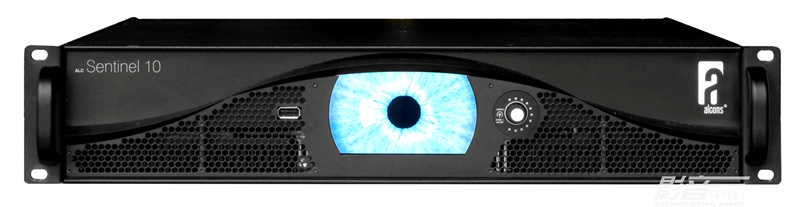

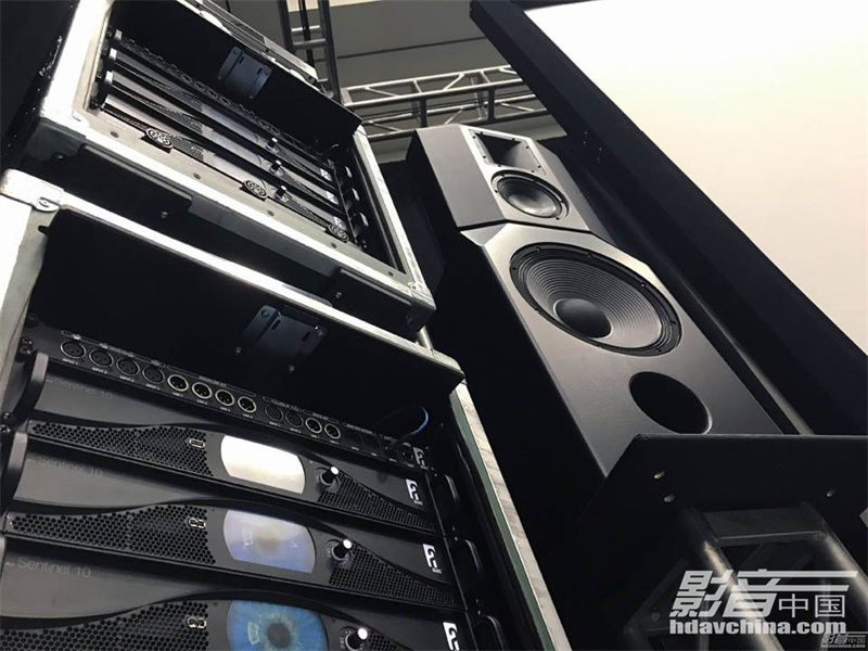

Alcons Audio目前的功放产品有两款,分别是Sentienl3和Sentienl10,均为4通道设计,输出功率分别是每声道380W(8欧姆)和1450W(8欧姆),并支持桥接来输出更大功率,而且阻尼系数很高,最高时可以超过10000。它们都是通用产品,Alcons Audio所有的音箱都可以跟它们搭配使用,应用在各种专业扩声的场合。
Sentienl3和Sentienl10都内置DSP,提供丰富的参数调整,并支持AES3数字界面,所以使用数字输入正确的使用方式,像上述的私人影院视听室案例就是采用AES3界面将Storm Audio的环绕声解码器与功放连接,避免信号在传输过程种就不会再次进行A/D、D/A转换,音质才会更好。说到优化,Sentienl3和Sentienl10两台功放都内置Signal Integrity Sensing™(SIS) 电路,可以起到相互优化的作用。SIS实际上是一种反馈修正电路,功放在驱动音箱的同时也会从音箱端反馈信号,再跟原信号做对比进行修正,从而降低线材在传输过程中所产生的失真,因此线材长度对音质的影响基本可以忽略不计。此外,功放自身的保护电路非常完善。我记得跟Alcons Audio的厂家代表交流时,他们开玩笑地说到:要玩坏Alcons Audio的功放也不是一件很容易的事情!
Sentienl10功放,4声道设计,每声道输出功率1450W(8欧姆),它的前面板设计就是一只眼睛

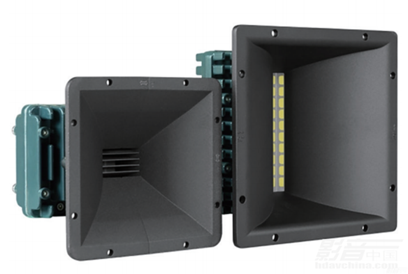

配合号角波导器一起使用的Pro-Ribbon带式高音单元,其实上Alcons Audio提供多种规格的号角波导器可选,能实现不同的扩散特性

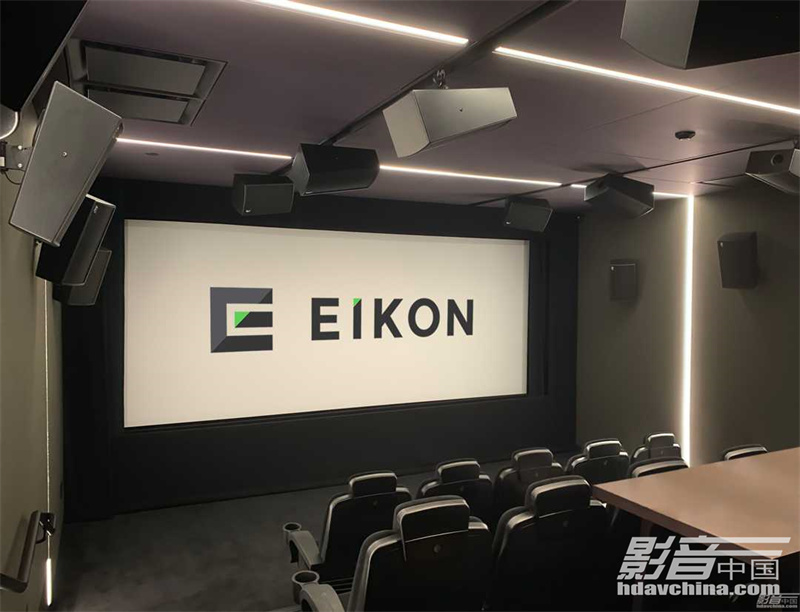

美国Eikon Group的杜比全景声视听室使用Alcons Audio的产品,可以看到位于边角位置的环绕声道和天空声道的扬声器都做了一定角度的调整 (Eikon 的客戶包括派拉蒙影業、索尼影業、迪士尼、20 世紀、Netflix、CBS、環球國際影業和華納兄弟)

灵活性在专业音频领域是非常重要的,可以根据使用场景来搭配相应的部件,或者选择相应的设计等等。Alcons Audio为这个Pro-Ribbon带式高音设计了7种规格的号角波导器,包括90°×40°、60°×30°, 90°×10°, 90°×15°, 120°×15°, 90°×3°和120°×3°。例如,影院系列音箱会用到90°×40°、90°×30°(Cinemarray系列)、60°×30°等规格的号角波导器,而线列阵系列(LR系列)会用到120°×15°这种水平覆盖范围更宽,垂直覆盖范围收窄的号角波导器。当使用多只扬声器组成大型线列阵时,形成更大的柱面波,覆盖更大区域的同时也能减少声波干涉。
其实,应用于影院的音箱在设计上还有一些针对性的设计。我不知道大家有没有到过杜比全景声商业电影院看电影。有的话不妨留意一下安装在靠近边角位置的环绕声道和天空声道音箱,它们相对于安装在中间的音箱会做一定角度的调整,让声音覆盖到观众席。Alcons Audio在环绕声音箱的设计上会有专门针对安装在这区域的产品。像C系列的CRS12/9040和CRS12GT/90,CRS12/9040适用于安装在中间位置,CRS12GT/90就适合安装在靠近边角位置,两者之间仅仅是箱体不同,其他都一样。
