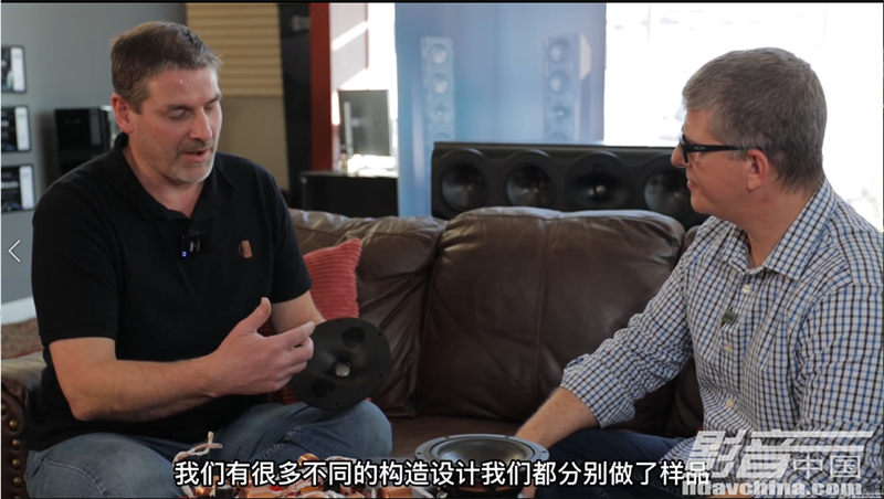

为了能达到灵敏度所需要的声压级,Perlisten团队开始尝试一些想法。Dan首先想到的,是通过增加一个高音来获得他们所需要的灵敏度,这样就可以让它们产生交互,最终使用了3个球顶高音。
从初始的研发开始,包括FEA(有限元分析),一共经历了23个版本,他们针对很多不同的构造设计都分别做了样品。Dan明白他的系统设计目标,引导并一直鼓励Eric去尝试。
他们主要是做comsol仿真分析,基本上就是如何利用这些喇叭单元相互去配合。它们不会一直重叠,部分频宽会重叠,这就是波束成形。当经历了23个版本以后,他们最终决定用回第20个版本,也就是现在的版本。

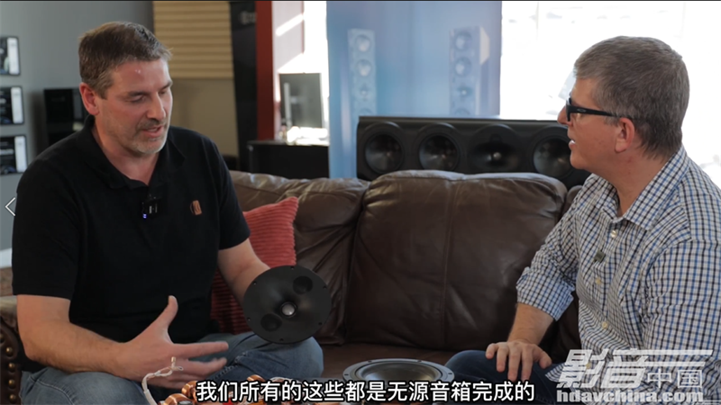

为了实现波束成形(DPC专利技术),他们必须使用多个单元,必须有时间相位和振幅变化,才能控制它。之前这种控制都是用DSP完成的,所以这项技术真正酷的地方在于——他们在被动音箱中实现了(非有源DSP音箱)。
以满足他们需要的时间延迟,而且这样导致了有些扬声器声音更靠前或更平坦。所以在时间相位和振幅的技术上,如何将它们集成到一起,也是设计的一部分。
号角的形状,基本上采用了两种技术并且将它们结合在一起,这在以前还没人这样做过。大多数工程师设计波束成形是通过主动DSP来完成,此外很多人用号角外接DSP处理(实现波束成形)。Perlisten所有的这些都是通过无源音箱完成的!

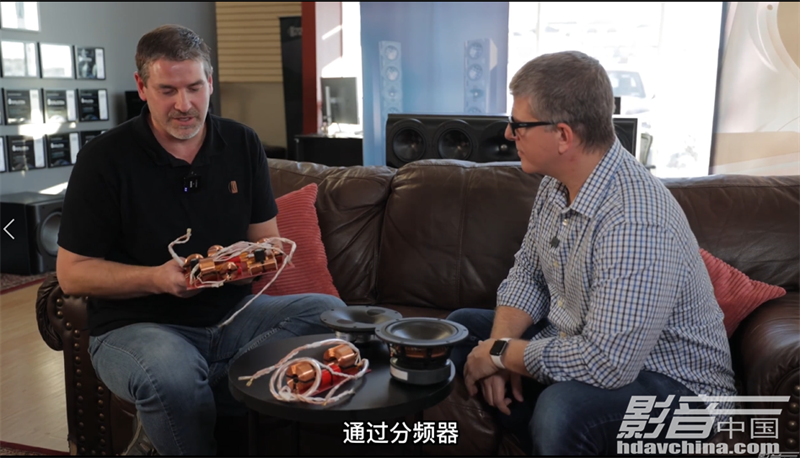

2.扬声器的设计研发之分频器

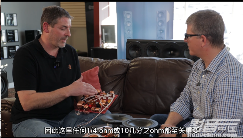

不使用外部DSP,怎么在内部(分频器)实现波束成形?通过设计、尺寸以及如何去应用,他们进行了超过400次的测量,每个喇叭单元单独测量,及时知道单元的响应和位置,然后把所有这些整合在一起,在模型中获得整体的频率响应。
根据他们的规格单独缠线圈,按需要的规格电容值去定制。分频器中任何1/4ohm或10几分之ohm都至关重要,线圈(电感)会带来区别,它们会消耗功率,但Perlisten有足够宽松的功率。

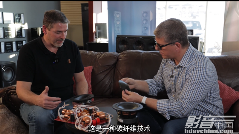

3.扬声器的设计研发之TeXtreme

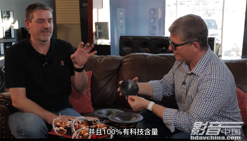

TeXtreme是种碳纤维技术,采用与传统碳纤维类似但是非常特别的材料,他们把碳纤维材料摊开交叉编织成薄薄的一层,称之为超轻薄层碳纤维技术。
TeXtreme的振膜有分布式盆裂模式,这种分布模式的优点是它将集中的盆裂模式变得分散可控。很多时候当达到某一个破裂频率时(切割震动失真临界点),尤其是当材料真的非常坚硬,即使是铍膜也会发生极度盆裂(切割震动失真),所以在频响中将会看到明显的尖峰和凹陷的低谷。
这种材料的强大之处是在于它分布很均匀,当它与中音融为一体时,它们将不会相互影响,并且是可调控的。它通过各层不同的丝束、不同角度和不同方向排列,多层交织,从而更轻,更硬。
深入了解这个新型材料,它甚至在装饰性上面也做到了更加美观,并且100%有科技含量,而不仅仅是装饰性喇叭。
