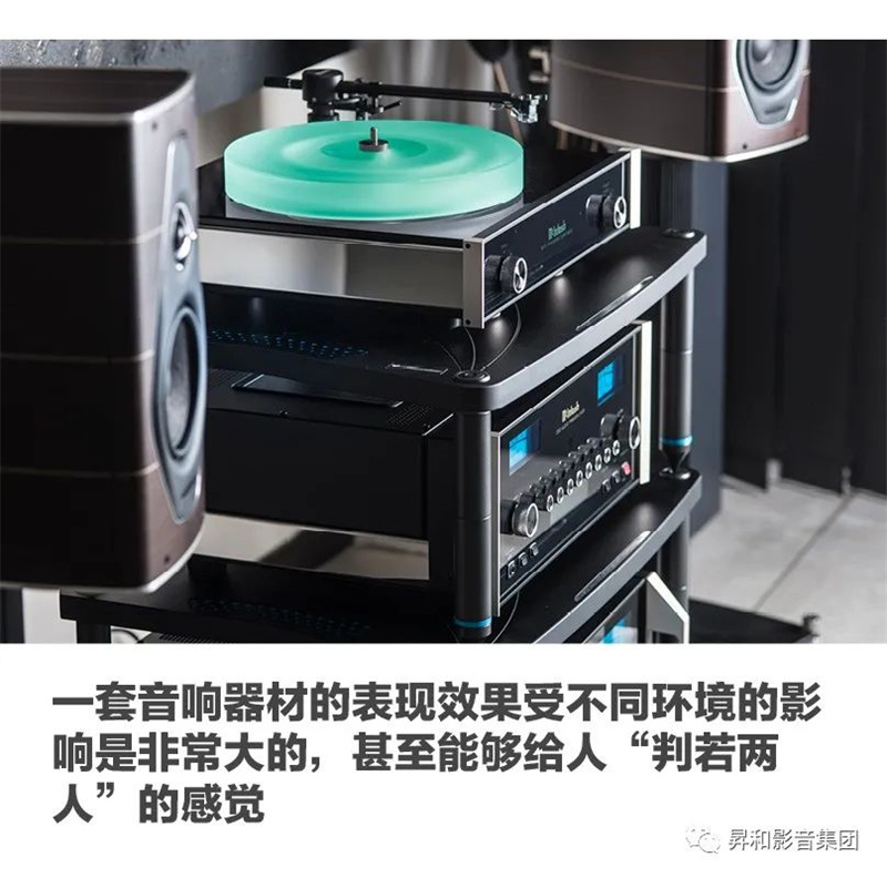

偶尔会有些音响迷抱怨:为什么音响买回家后,声音效果和音响店试听时差了很远呢?显然,他们可能忽略了空间声音条件和音箱摆位调整的差异。一套音响器材的表现效果受不同环境的影响是非常大的,甚至能够给人“判若两人”的感觉。这是因为,每个空间的声学特性都不一样,以及受家居陈设条件的限制,没有把音箱摆在最佳的位置,种种因素的叠加,足以让一套音响组合在每个不同的聆听环境中的表现大相径庭。

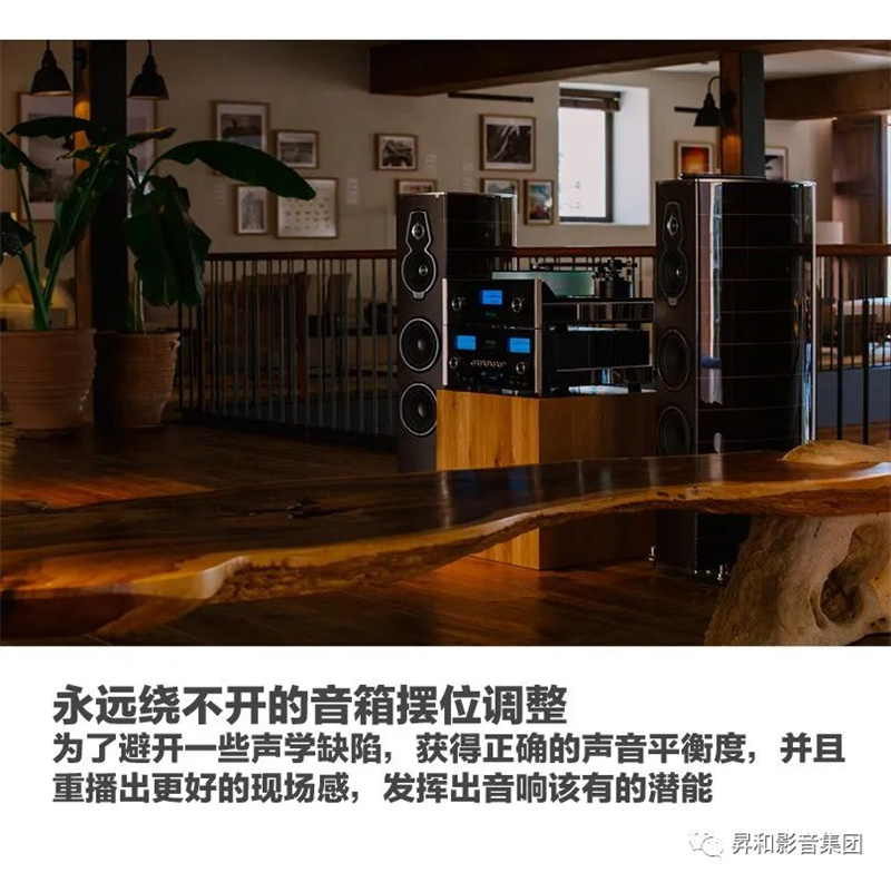

当然,也有经验丰富的音响迷,选购新器材的时候不但能够买到自己的心头爱,回家后还能够根据自己的空间声学条件,结合音响的特性作调整,包括线材、音箱摆位和空间声学处理等几个方面着手调声,让一套音响的性能发挥得淋漓尽致。音响圈有个说法:音响只是一个工具,听音乐才是目的。高保真音响可以最大程度重现唱片中记录的细节和音乐元素,而调整音箱摆位的目标,是为了避开一些声学缺陷,获得正确的声音平衡度,并且重播出更好的现场感,发挥出音响该有的潜能。
那么,音响买回家后,怎样才能发挥出应有的效果呢?我们先从音箱的摆位说起吧,因为这个方法是在大部分家庭无法大幅度改变家居声学条件的前提下,比较容易达成改善音质的目的。而且,作为音响调整中最重要的基本功之一,音箱摆位的操作可操作性非常高,基本上零成本,还锻炼了听感判断能力,只需动动手就能带来耳目一新的音乐重播体验,何乐而不为呢?

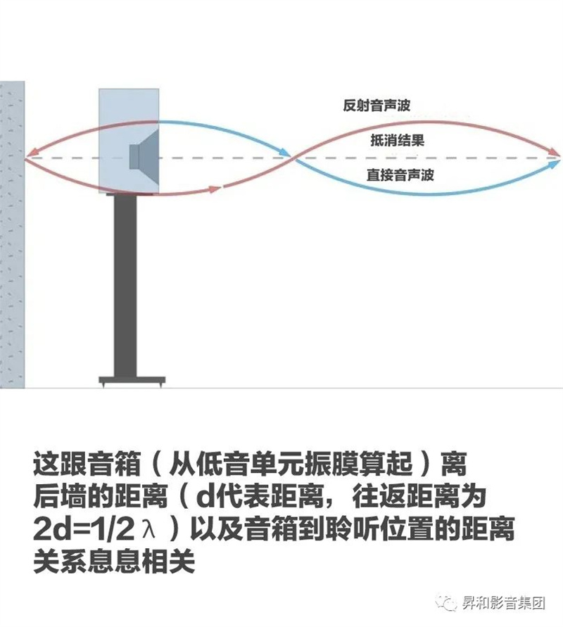

面对上述普遍存在的问题,在不作空间声学处理的前提下,通过音箱的摆位的确可以起到一定的调整效果。在具体摆位之前,需要先了解一些有必要知道的原理和数据:由于声音中频率越低所呈现的扩散波形越像“球形”。通识中,声音是以波的形式存在并传播的,当音箱发出声波时,不同频率的指向特性有所不同。声音的频率越高,声能辐射的指向性越窄,超高频成线束状辐射,中频呈半球形辐射,低频几乎呈球状全方向辐射(频率越低球状越圆),也就是向不同方向的声能辐射因不同频率而变化,意味着在音箱周围的任意方位,低频的声压级都几乎相同,这也是一直以来所说“低频没有指向性”的原因。因此音箱离开各面墙壁的距离,将直接影响到低频(400Hz以下的中频至低频)的表现,尤其是音箱到后墙(音箱背面的那面实体墙)的距离,当等于某个频率的1/2、1/4波长的时候,该频率的声波就会出现抵消现象,这是一个客观存在的物理声学现象。
正因为低频的这个特性,会通过后墙出现大量的反射声,而且反射后相位是反转的。当反射声和直达声传到聆听位置的时候,能量相同相位相反的频率就产生了抵消。那么具体哪些频率出现了抵消呢?这跟音箱(从低音单元振膜算起)离后墙的距离(d代表距离,往返距离为2d=1/2λ)以及音箱到聆听位置的距离关系息息相关。
我们可以通过公式来计算出波长和频率之间的关系:λ=c/f,其中λ代表波长(距离单位,表示长度),c代表空气中声速340m/s,f代表频率)。此处公式运算的过程省去二千字,我们直接看按1/2波长计算出的答案:
0.3米-283.4Hz、0.4米-212.6Hz、0.5米-170Hz、0.6米-141.7Hz、0.7米-121.4Hz、0.8米-106.3Hz、0.9米-94.4Hz、1米-85Hz、1.1米-77.3Hz、1.2米-70.8Hz、1.3米-65.4Hz、1.4米-60.7Hz、1.5米-56.7Hz、1.6米-53.1Hz、1.7米-50Hz、1.8米-47.2Hz、1.9米-44.7Hz、2米-42.5Hz……
除了1/2波长的低频频率会出现抵消的情况,其它倍频的波长也会出现这个情况,比如1/4波长的频率,计算很简单,直接在上面的频率除以2就是了。也就是说,假如音箱低音单元振膜离后墙刚好为1米,那么在聆听位置上,会出现42.5Hz、85Hz、170Hz等频率的抵消,如此类推。于是,低频表现力再好的音箱,遇到这个情况也会出现某些低频乐器表现不佳的情况,我们参考下图,就能够明白大致会影响什么乐器的表现了。

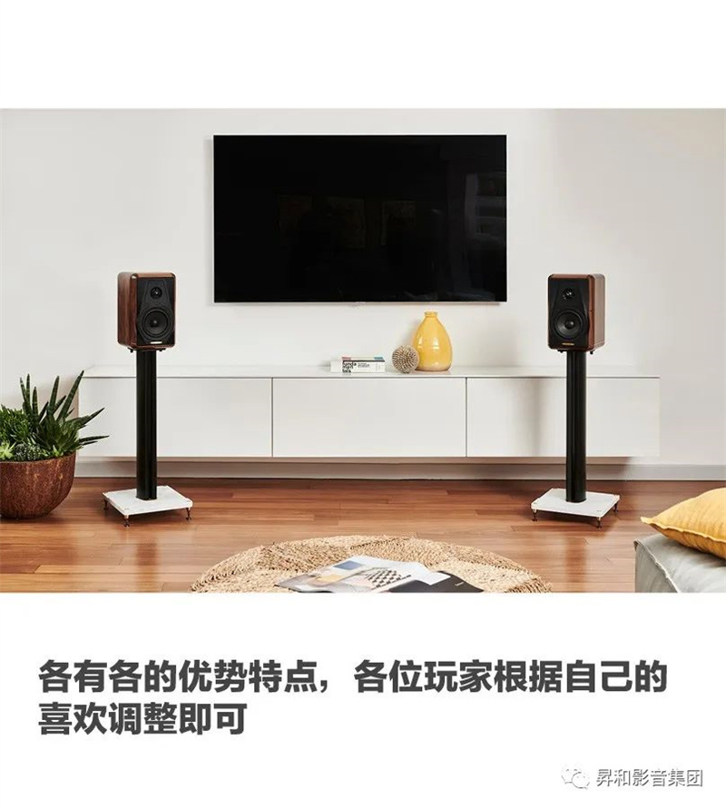

3、关于两音箱的内倾角度,作为家庭欣赏音乐用途,无需依循监听音箱那种声轴正对耳朵的“监听式”摆位,虽然这种方式声音的细节最清晰、线条最鲜明,但声场会显得比较窄、不够宽松。但是否就只采用完全不加内倾角的摆放呢?这又得因地制宜,不可一概而论。关注点在于权衡听感的平衡度和定位结像的清晰度,内倾角加大的时候高频会增多,清晰度提高,声像的实体感更位扎实明确。不做内倾的摆法,声场更为宽大,空间谐波更为丰富,各有各的优势特点,各位玩家根据自己的喜欢调整即可。

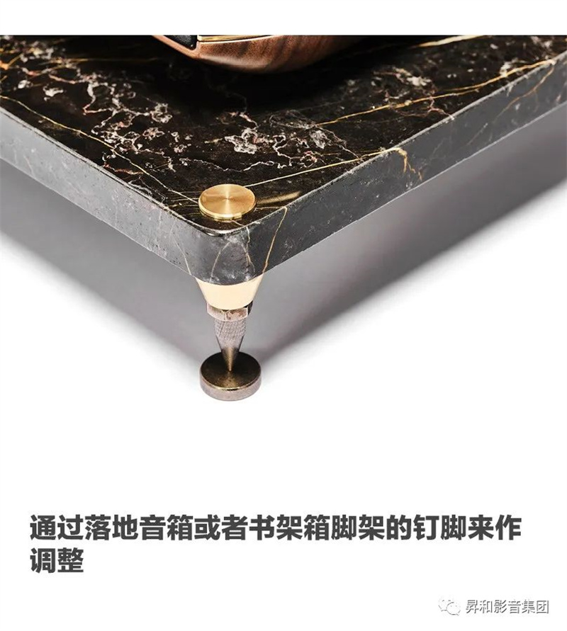

4、两只音箱一致的垂直度,由于中频和高频有指向性的原因,如果左右音箱的声轴指向出现误差,那么将影响结像和定位的准确性。通常情况下可借助水平尺,通过落地音箱或者书架箱脚架的钉脚来作调整。
