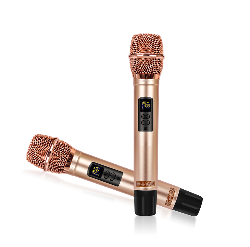

一、麦克风使用习惯
  1. 麦克风远离音箱;
  2. 适当调整麦克风的音量。如果麦克风音量过大,发生振铃现象的概率就会增加,要及时将音量减小,避免啸叫。另外,如果手持麦克风经过音箱,也要注意控制音量,否则麦克风会因为距离音箱太近而造成严重啸叫;
  3. 合理利用音箱和麦克风的指向特性。麦克风和音箱都具有指向性,如果麦克风的使用位置不在音箱声音的辐射区域,音箱的声音就不容易传到麦克风中;同样,如果音箱不在麦克风的拾音区域,麦克风就很难拾取到音箱的声音。所以,通过适当调整音箱的角度,在使用麦克风时让其避开音箱的放音区域,或者使音箱的声辐射区域不与麦克风的使用区域存在重叠,就可以抑制啸叫。
