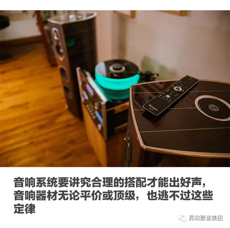

资深音响迷说起音响的各种玩法总是如数家珍,比如哪国的器材声音如何豪迈大气、哪国的风格如何柔美温暖、哪国的气质清丽脱俗等等;再比如器材之间的搭配要讲究阴阳调和、软硬兼施,要能够做到张弛有度、收放自如、巨细无遗等等。说到底其实就是说音响系统要讲究合理的搭配才能出好声,音响器材无论平价或顶级,也逃不过这些定律。

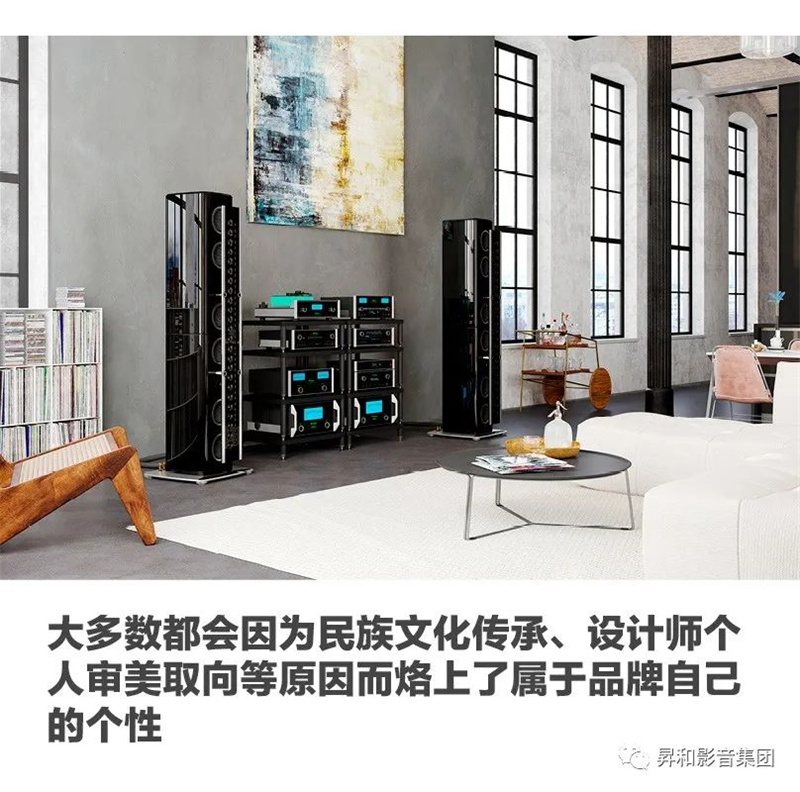

那究竟要怎样搭配呢?有哪些器材的项目指标需要特别关注的吗?坊间的说法大致是指每件器材极少是真正的中性的,大多数都会因为民族文化传承、设计师个人审美取向等原因而烙上了属于品牌自己的个性,有的阳刚、有的直率、有的阴柔、有的甜美,假如相近风格的器材搭配在一起,那很大概率会出现个性的叠加,这会导致重播的声音过于个性化,从而令声音偏离中性更远,仅局限于适合播放某类型的音乐。相信这是大部分玩家都不愿意出现的时期,除非你偏偏就喜欢那种个性的声音。
但其实要成功组建一套音响系统也并非什么难事,首先我们需要先了解心水品牌的历史背景和声音风格,比如美国人住房条件好,喜欢的音乐也比较多元化,器材风格普遍属于力气充沛、豪迈大气、动感澎湃的类型;也比如意大利具有深厚的欧洲文化气质,出品的器材声音唯美感性、热情浪漫,具有浓烈的古典风格;德国人的性格严谨理性,出品的器材声音风格冷静纯粹、深刻而不乏细致,等等。

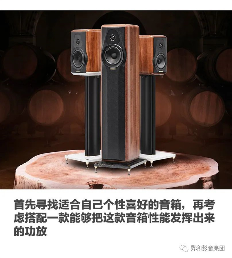

在实际的搭配中,我们可以先从功放和音箱的搭配中着手考虑,首先寻找适合自己个性喜好的音箱,再考虑搭配一款能够把这款音箱性能发挥出来的功放,然后才考虑音源器材的融入,最后是利用线材作微调。只要按照这个顺序原则去认识和组建音响系统,成功的机率就很大了。这里可以看出来,功放和音箱的一些技术规格需要稍为关注的,比如功放的功率、信噪比、阻尼,音箱的阻抗、灵敏度、频宽等等。其实这参数对于搭配成功与否不会起到决定性的作用,但读懂之后能够帮助你做出合理的选择。

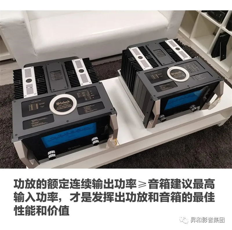

通常而言,音箱标注的额定功率是指长时间承受的功率值,比如200W,表示这款音箱可承受200瓦功率连续输入,假如极短时间超过这个功率也不必担心,通常不会对音箱造成损坏。很多音箱还会标注推荐搭配功放的功率值,比如势霸Minima Amator Ⅱ标注35-100W,那表示搭配的功放最低功率要求35W,最高承受功率100W。但搭配200W甚至更大功率的功放可以吗?也是可以的,前提是你在正常的音量来听音乐,那么音箱依然是安全的。
再来看功放的额定输出功率,则是在一定条件下测试出的输出功率,比如带有音频输出变压器的功放而言,无论搭配多少阻抗的音箱,他的输出功率都基本不变。比如麦景图的MC312立体声后级无论搭配2、4、8Ω的音箱,最大连续输出功率都是300W。而对于没有使用输出变压器的功放(比如MA252/MA5300),其功率大小只与音箱的阻抗息息相关,而与音箱的额定功率无关,搭配8Ω的音箱时最大连续输出功率是100W,搭配4Ω的音箱时则达到160W。无论音箱功率与功放功率是否相同,对功放工作均无影响。

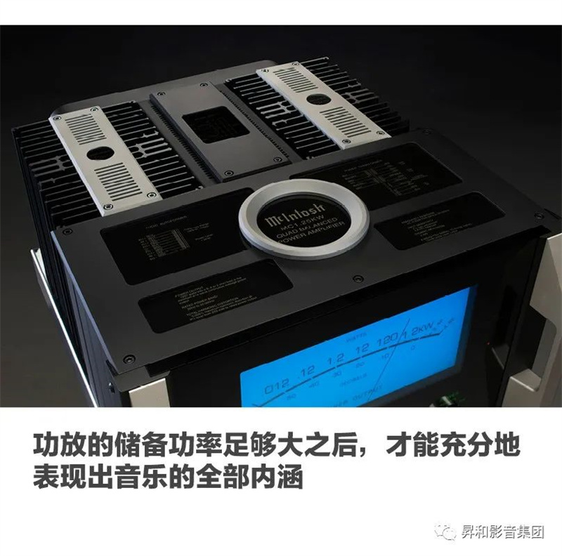

当然了,如果音箱是IL Cremonese克雷蒙纳300周年那种可以承受800W功率的大型音箱,虽然标注最小推荐功率是100W,但如果你真的用100W的功放去搭配的时候,就会出现播放大动态音乐时绵绵无力、力不从心的状态,而如果你换上麦景图MC611甚至MC1.25K单声道后级的时候,功放的储备功率足够大之后,才能充分地表现出音乐的全部内涵,尤其是音乐中的低频部分,表现更为生动、有力。这才是一种更为合理的搭配。
总之,记住一点,功放的额定连续输出功率≥音箱建议最高输入功率,才是发挥出功放和音箱的最佳性能和价值。个人建议,宁可大马拉小车,也别让小马拉不动车。在有条件时,能选大功率功放,绝对不选择小功率的。大马拉小车虽然会造成功率上不必要的浪费,但是小马拉大车的情况,使音箱得不到足够的推动功率,整个音响系统无法发挥最佳的音响效果。
