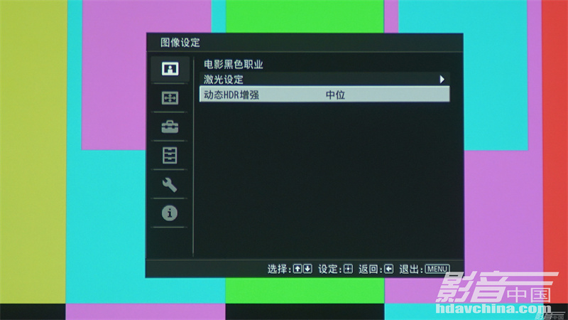

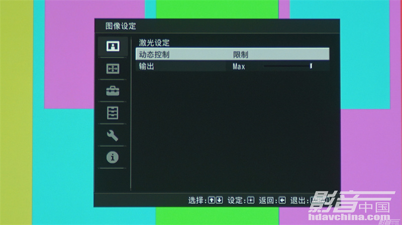

进入到激光光源设定方面,还可以开启光源动态控制的等级以及或手动调整激光光源的输出功率

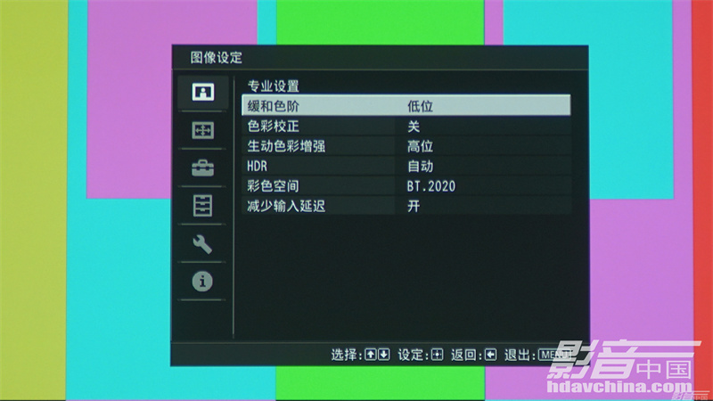

生动色彩增强功能,共有高、中、低三个档位,对画面色彩饱和度和色彩亮度有着较为明显的提升

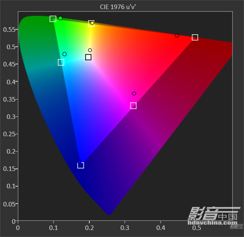

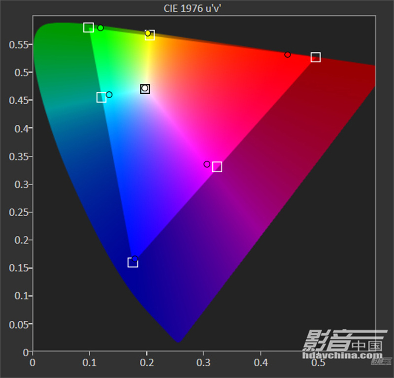

来到色彩测试环节,我们分别测试了XW7000主要的几个HDR画面预设模式的色域覆盖范围与白平衡表现。在测试仪器与调校软件方面,我们使用了UHD 4K HDR专业级别信号发生器、Portrait Displays Calman专业色彩测量软件以及分光式色度计。现场环境关灯并采取遮光处理,尽量减低环境光线对测量结果的影响。(测量结果仅供参考。)搭配测试的投影幕是具备ISF认证的130英寸1.0增益白幕。首先在屏前亮度方面,在默认原生HDR图像模式下,激光运行功耗调到最大,画面亮度在50fL左右,远远超过了ISF关于HDR画面的观看亮度推荐值30fL。而在各个主要的观看模式下,包括原生、电影胶片、游戏与IMAX Enhanced模式,我们所拿到的这款测试样机,HDR10与BT.2020色域状态下,色域覆盖范围接近于90% DCI-P3色域,相信未来量产机型将会达到索尼官方所公布的95% DCI-P3色域。值得一提,我们在白平衡的测试环节,发现在默认D65色温设置下,各大主要的画面预设模式都能维持着相当准确的灰阶白平衡状态。
原生预设模式,D65色温设置,色域覆盖范围接近90% DCI-P3,蓝色的饱和度超过了DCI-P3,但红色与绿色部分的饱和度略低于DCI-P3

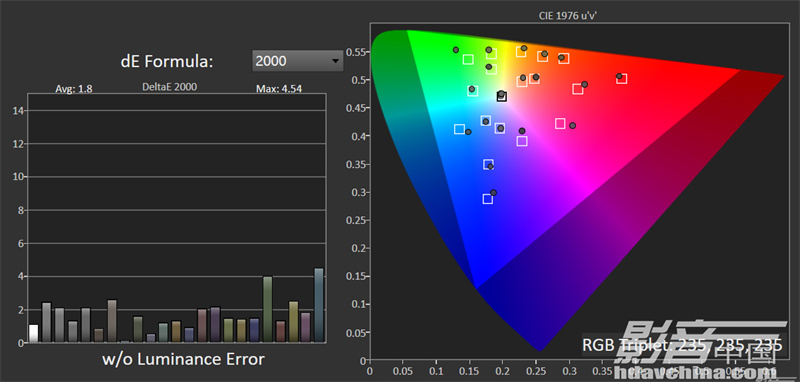

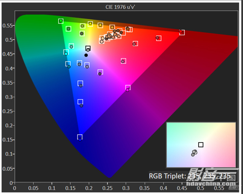

我们通过Portrait Displays Calman专业色彩测量软件与分光计,对XW7000所采用的激光光源进行了深入的光谱能量分布测试。其中,XW7000的蓝光占据了最高的能量,几乎是绿光和红光能量的两倍,体现出单色蓝光激光光源的特性,同时也反映出XW7000的在红色与绿色的饱和度方面仍然有着可提升的空间。在整体色准的表现上,我们特别针对XW7000在SDR、BT.709色域与HDR、BT.2020色域的原生画面预设模式,进行了Calman ColorChecker色准测试,两者都取得了不错的表现,平均dE2000误差值均低于2,达到人眼可判断的误差范围内。相比之下,SDR、BT.709色域状态下的色准会更高,HDR、BT.2020色域模式下在中高饱和度色彩方面的dE2000误差值略高。对于高要求的烧友们,建议透过机身内置的色彩校正微调功能对HDR、BT.2020色域模式下的色彩进行深入校准,甚至是通过外置图像处理器实现更为精确的3D-LUT色彩校正。
从光谱能量分析图中,我们可以发现蓝光拥有最高的光谱能量,主要集中在460-470nm区间,绿光能量则是在540-570nm区间,红光能量在600-620nm区间
在SDR与BT.709色域ColorChecker色准测试中,XW7000在原生预设画面模式下,平均dE2000误差值仅为1.39,低于人眼可识别的误差值范围
在HDR与BT.2020色域ColorChecker色准测试中,XW7000在原生预设画面模式下,平均dE2000误差值为1.8,同样也低于人眼可识别的误差值范围

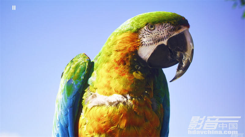

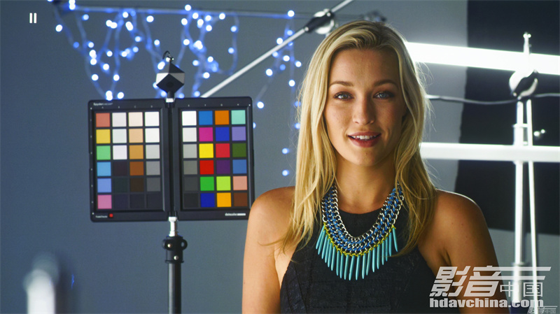

在整体的色彩风格上,XW7000让我们看到了索尼家用投影机一贯以来在白平衡、肤色还原方面的准度,在色彩表现格调方面,相比以往清丽的色彩风格,这次XW7000则是赋予了更为鲜艳饱满、生动通透的格调,尤其在开启了生动色彩增强功能之后,原来稍有不足的红色表现力,有了很大程度的增强,让整个画面的色彩更有活力。色彩方面的另外一个优势在于整个画面的色彩维持在一个相对平衡的状态下,这与XW7000所采用的三片式SXRD显示芯片方面有着密切的关系,确保色彩亮度与白色亮度之间的平衡。此外,XW7000整体画面的锐利度与清晰度依旧出色,即使在没有开启真实创作功能图像优化功能的前提下,画面中心与边缘依旧可以展现出相当丰富的细节层次。由此足以看出,今年索尼为XW7000打造的ACF光学镜头所拥有的可怕成像解析力。
