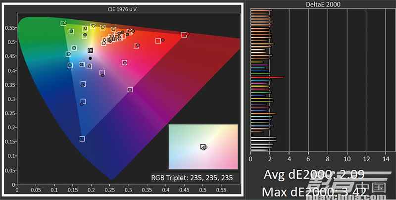

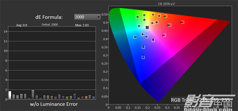

作为一款万元出头入门定位的激光电视,海信80L9H在显示核心部分,不仅采用我们所熟悉的德州仪器DLP数字微镜显示技术,画面分辨率达到了UHD 4K的水准,更重要的是在关键的激光引擎部分运用了LPU(Laser Processing Unit)海信数字激光引擎,而且还是高端定位的Nano LPU海信数字激光引擎的全色系列。目前市场上不乏采用全色激光光源又或者说RGB三基色激光光源的激光电视,不过普遍的激光光源光谱带宽往往在20纳米以上,很难精准地控制激光光源所发出的光线,以避开对人眼有害的蓝光波段以及实现准确的色彩还原。尤其是后者,总有用户会跟我们抱怨全色激光电视的色彩确实是足够鲜艳,但总觉得深红色和深蓝色部分过于鲜艳、过于饱和,并不真实。而80L9H所采用的Nano LPU海信全色数字激光引擎竟然可以做到精细至1nm的超窄激光光谱的控制,这是我们所没有想到的。这样不仅可以完全避开了400-455nm的短波有害蓝光,更实现了精准的色彩还原,在实现高达107%BT.2020的超大色域的同时,还能达到更高的色彩准确度。令人意想不到的是,80L9H在出厂前特别采用专业的3D-LUT校色技术,进行4913精准色点校正,配合独创的AI色彩分析科技,在影院模式下,拥有极低的色彩误差值。现场测试环节,我们特别采用UHD 4K HDR信号发生器、Portrait Displays Calman专业色彩测量软件以及分光式色度计,对影院模式的色彩还原准度进行了测试,惊喜地发现不管是SDR BT.709色域还是HDR BT.2020色域的Colorchecker测试,色彩误差值都维持在非常低的水准,尤其是在HDR BT.2020色域的状态下,更是达到了极高的色准表现,一改过往全色激光电视给人只是鲜艳,但色准欠奉的固有印象,平均DeltaE2000误差范围只有0.9意味着堪比专业级显示器的色准表现。此外,80L9H的影院模式能够自动识别不同输入源的色域配置,不管是BT.709、DCI-P3还是BT.2020色域都能准确适配,不会出现观看BT.709低色域配置的电影或电视剧时,强制套用BT.2020广色域显示,而导致画面色彩失真的问题。至于在观看亮度方面,拥有高光效激光光源的80L9H,在光源设置菜单中配置了多个针对不同观看环境的光源设定模式,即使是在完全不遮光的客厅环境之下,明亮光源模式也完全没有问题,使用上和一般的平板电视并没有太大的差异。
电影模式下,暖色温预设,SDR BT.709色域,Calman Colorchecker测试,平均DeltaE2000误差范围仅为2.09

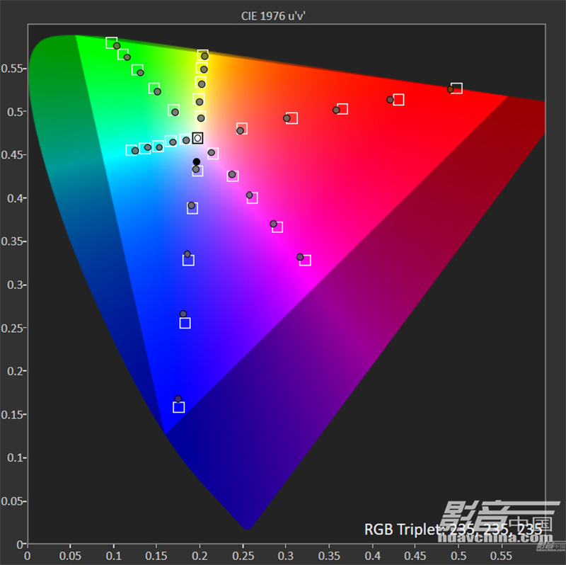

电影模式下,暖色温预设,HDR BT.2020色域,Calman Colorchecker测试,平均DeltaE2000误差范围更是只有0.9,不管白平衡还是各点色准都维持在极高的准度
再来看看在HDR DCI-P3色域状态下的色准表现,同样也维持了精准的表现以及优秀的线性表现

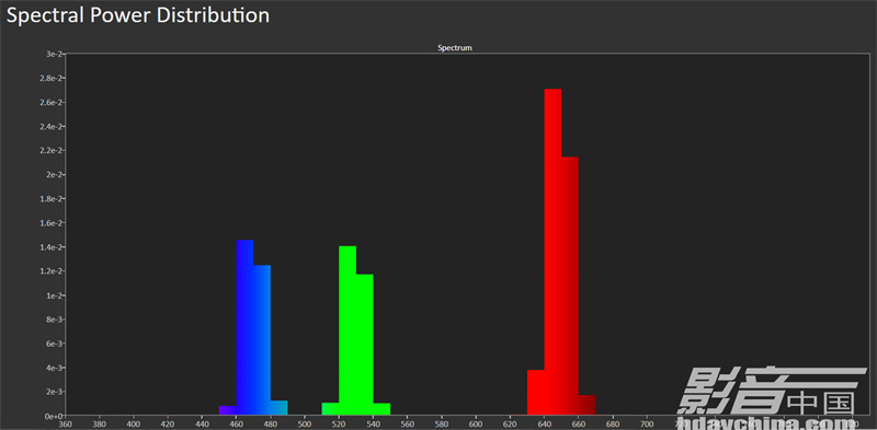

接下来,再来深入谈谈大家非常关心的健康观看问题。除了前面所提到的80L9H所采用的Nano LPU海信全色数字激光引擎可以去除455nm以下波长的蓝光,免除了长时间观看有害蓝光对人眼的伤害之外,当然还有着激光电视一贯的反射式屏幕成像的低辐射的优势,长时间观看也不会累眼,并且默认运行状态下会强制开启的人眼保护模式,当人体靠近就会自动开启保护模式。
我们采用测试精度为10nm的分光型色度计进行测试,蓝光能量集中在460-480nm区间,绿光能量集中在420-540nm区间,红光能量集中在640-660nm区间,其中蓝光部分避开了455nm以下的有害蓝光

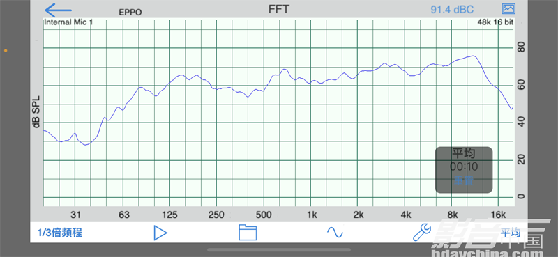

在2.5m观看距离,测试标准声音模式,最大音量下的声压级与频率响应曲线,声压级已经达到了91.4dBC,在300Hz-5kHz中频段的频响曲线起伏范围,根据测试所得该区间起伏范围小于10dB,能够满足《激光投影电视接收机技术规范》激光电视声频率响应范围要求
