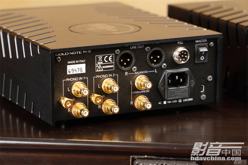

PH-10 的输入和输出接口提供了两组非平衡输入、1 组平衡输出和 1 组非平衡输出

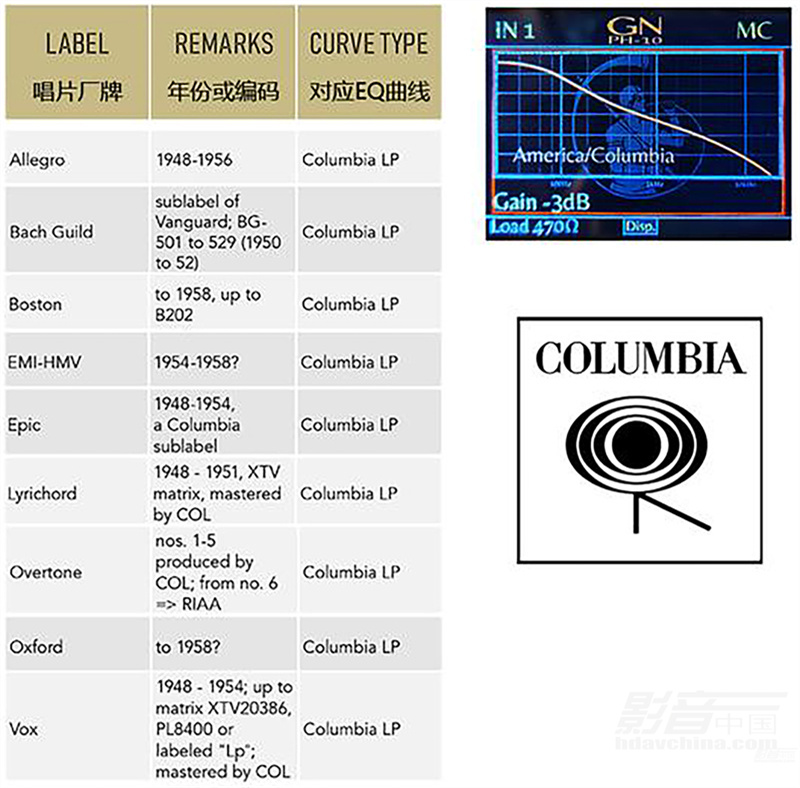

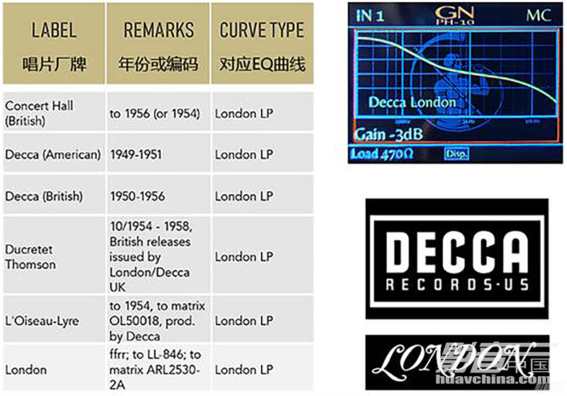

为什么要提供Decca-London和American-Columbia两种补偿均衡曲线?首先,Decca不用多介绍了,录音效果很好,玩黑胶的发烧友肯定认识,包括Decca在海外发行的London品牌都使用这条均衡曲线,另外就是American-Columbia,这家公司历经英、美资本整合,先与UK Gramophone Company(英国留声机公司)合并变成著名的EMI,American-Columbia后来又被CBS(哥伦比亚唱片公司)收购,这两家公司在RIAA标准曲线出来之前所发行的黑胶唱片都使用自家的均衡曲线,而大部分的唱片发行年份在1940年代末到1950年代初期到中期,基本上是单声道录音,而这个年代制作的录音都是纯模拟方式进行的。
Decca-London 和 American-Columbia 两种补偿均衡曲线都有相关联的唱片品牌在使用,并且有对应的年份和编码,如果你手上有这些唱片,那么就要留意你的唱放有没有提供相应的补偿均衡曲线,如果没有的话,那你得考虑换一台唱头放大器了

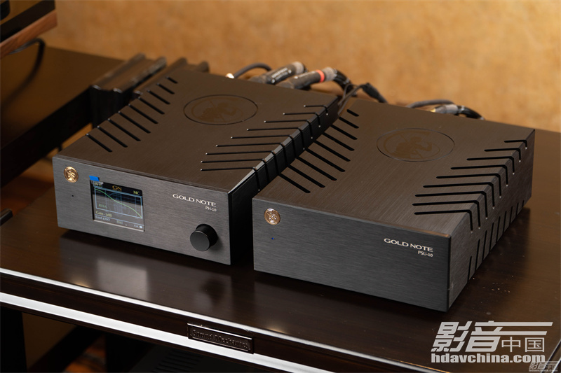

PH-10唱头放大器的外形跟我之前听的DS-10 Plus流媒体播放机基本是一样的,而且型号后面的数字也是“10”,可以判断出,它们都是同一系列的产品。这种深度大于前面板宽度的机箱设计,我们珠三角地区对这样设计的器材有一个俗称,叫“鞋盒机”,意思就是外形像鞋盒。这种机箱设计的目的就是节省空间。例如,方便摆放在桌面上使用,我当时用DS-10 Plus的时候就是放在桌面上用USB线接着电脑听音乐的;如果你摆放在专用音响架里,这种机箱尺寸能够同时多台机并排摆放。
同样尺寸,同一系列的器材,除了PH-10和DS-10 Plus外,还有PA-10功放,每声道输出功率75W(8欧姆)。另外Gold Note还提供了PSU-10、PSU-10 EVO和PST-10三款外置升级电源可选,分别对应PH-10,DS-10 Plus以及自产的黑胶转盘。GoldNote的目的就是为了满足小空间环境的群体,同时也提供给大家一个升级,提高音质的机会。

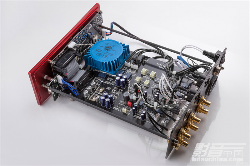

PH-10 的内部结构

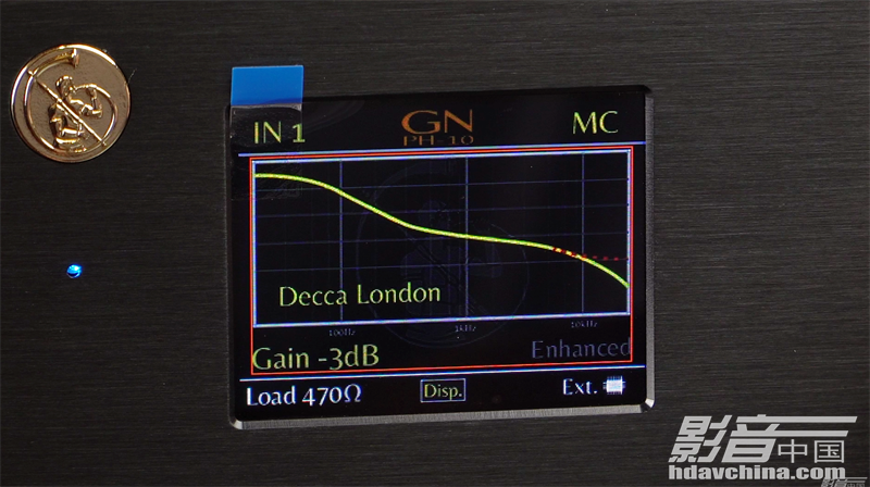

使用 Decca London 补偿均衡曲线播放 Decca 在 1950 年代的录音。其中,PH-10提供一种标准的 Decca London 补偿均衡曲线,以及另一种增强型的补偿均衡曲线,用于补偿高频,显示屏里面的红色虚线就是增强型部分的曲线

所以这次我试听PH-10/PSU-10就把它给带上,分别用标准RIAA曲线和Decca-London的均衡曲线对比试听一下。我首先用标准RIAA曲线来听,出来的声音跟我以前听的感觉差不多,都是温暖丰厚的,其实很多人听到这样的效果已经很满足了,因为这样的声音符合绝大多数人脑海的“模拟味”感觉。然后我再切换到Decca-London曲线,我就发现声音相对于之前更鲜活,乐器的质感也增加了不少,再换回标准RIAA曲线,这么对比起来用标准的RIAA曲线的声音就显得沉闷,不够鲜活了。
刚才说到,PH-10在每一种均衡曲线的基础上都有一个增强模式,这个模式使用之后是很明显地听到高音的分量在加重,高音听起来会再亮一点,听感上更清晰。从耐听的角度,我会选择标准的Decca London均衡曲线,如果追求清晰度,那是增强模式下的Decca London均衡曲线会更好,至于怎么选,还是因人而异,因系统而异。
