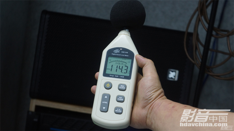

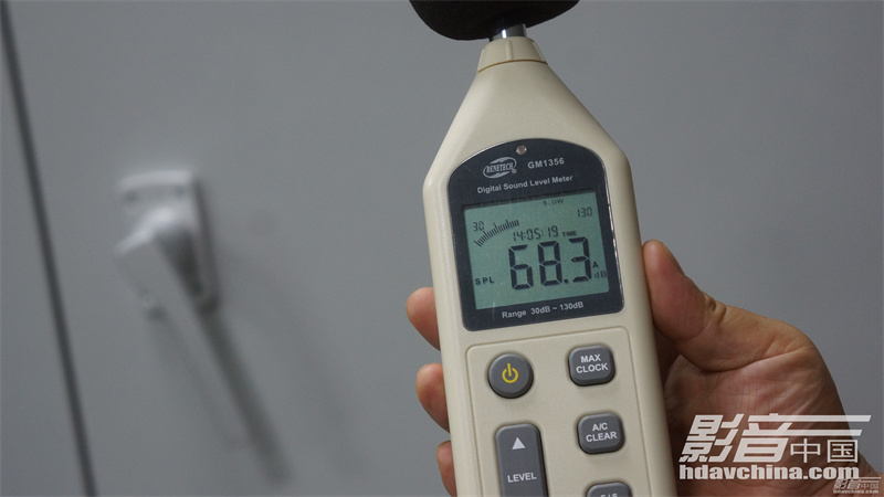

上图为打开隔音门放音乐时的声压级;下图为关上门之后的测量的环境噪音
在去音博士工厂之前,我也看过他们发我的测试视频让我参考,但我去音博士工厂时就专门带了一个声压计去做一个简单粗略的测试。在隔音门的测试间里的音响放出来的音乐,测得声压级能高达到114dB,简直让人受不了,关上门之后变成了68dB,降低了46dB,符合产品的标称隔声量。不过,这个隔音量在不同的频率下是不同的,在这方面音博士也给出了国际SGS检测报告数据,在5KHz的时候隔音量达到50.1dB,100Hz的时候有26.7dB。

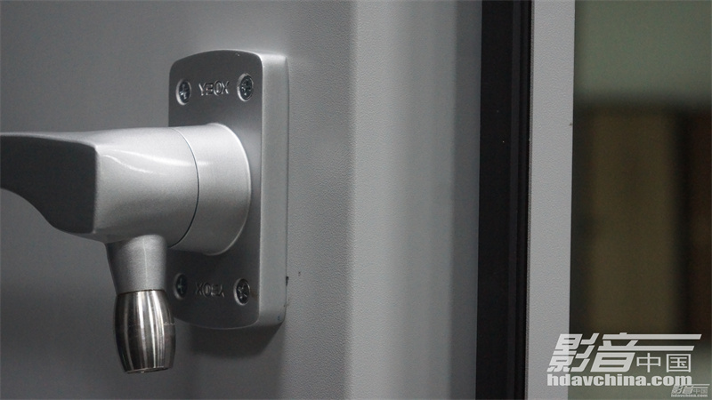

门的主体采用钢制结构,边缘位置有磁控密封条作密封,从而达到优秀的隔音性能。另外,门锁也是音博士专门为隔音门而定制的
