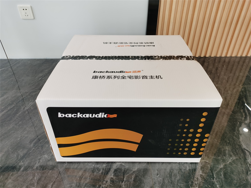

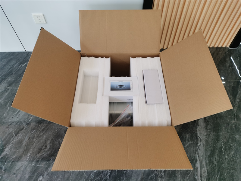

外包装采用泊声标志性的色系搭配风格,识别度很高,连同包装在内重量为13.8kg。康桥C5S的基本配置包含主机、7英寸中控智慧屏、话筒、遥控器及相应线材。扬声器系列、分区控制面板等则属于选配内容。

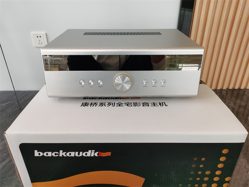

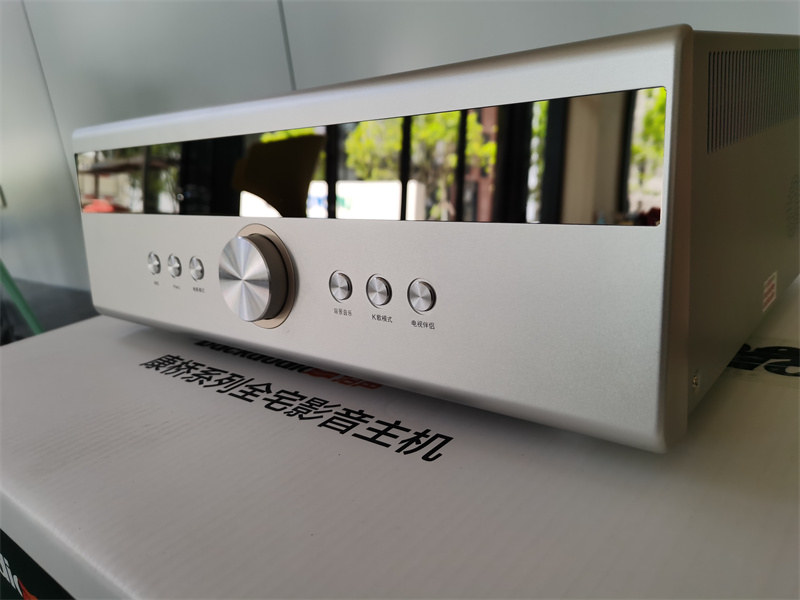

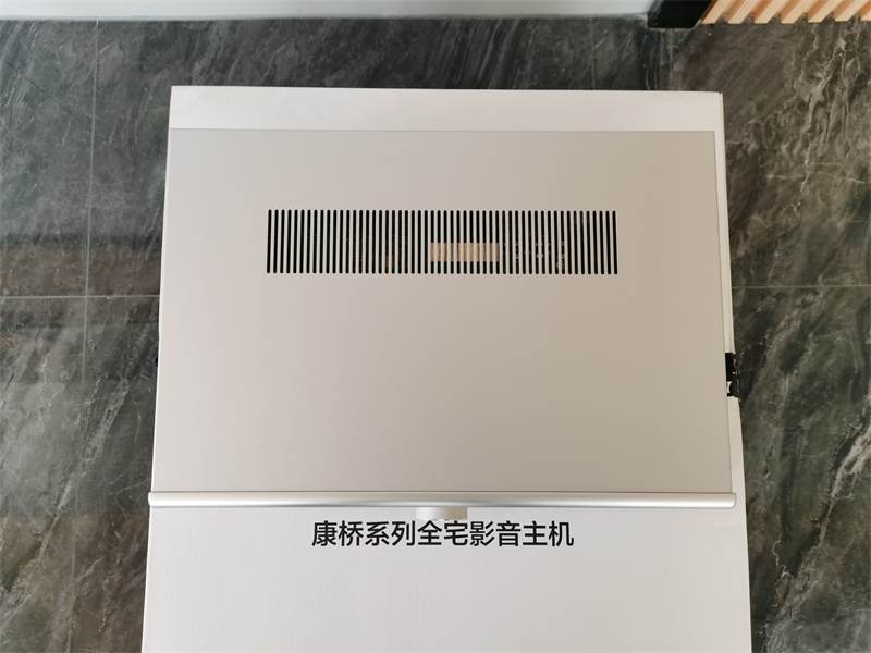

金属银配色主机很耐看,加上左上角简约的Logo作为点缀,沿袭泊声一贯的经典设计风格。C5S主机正面显示区域呈仰面倾斜设计,不用弯腰就能很轻松地查看显示内容,相对于传统功放的直角造型,C5S的这处设计显得很贴心。
主机前面板采用整块CNC精工打造的航空铝合金,箱体非常坚固,大面积的铝板也有利于整体的散热。

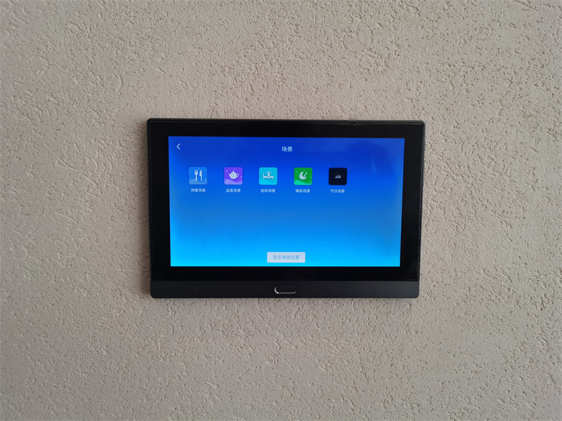

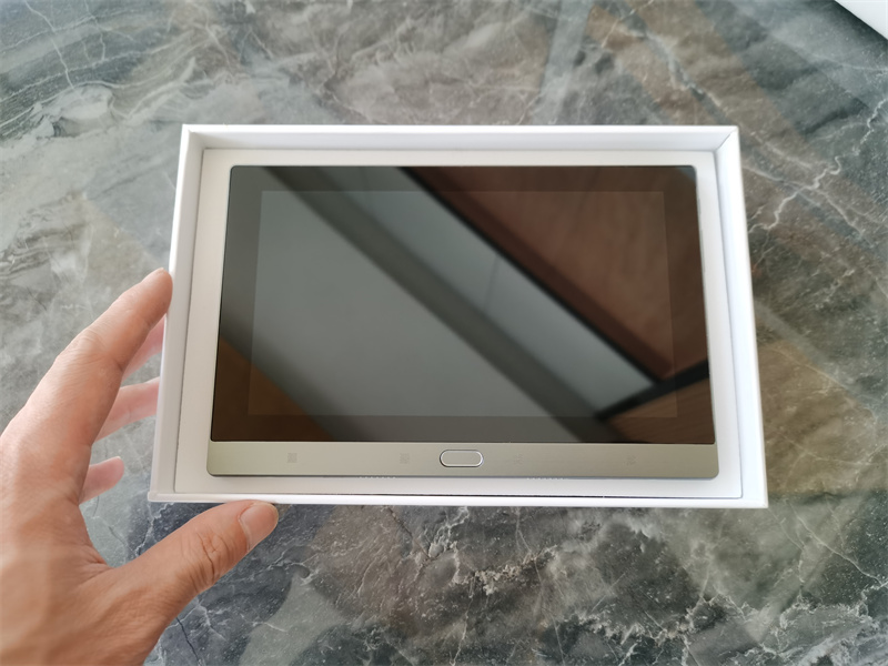

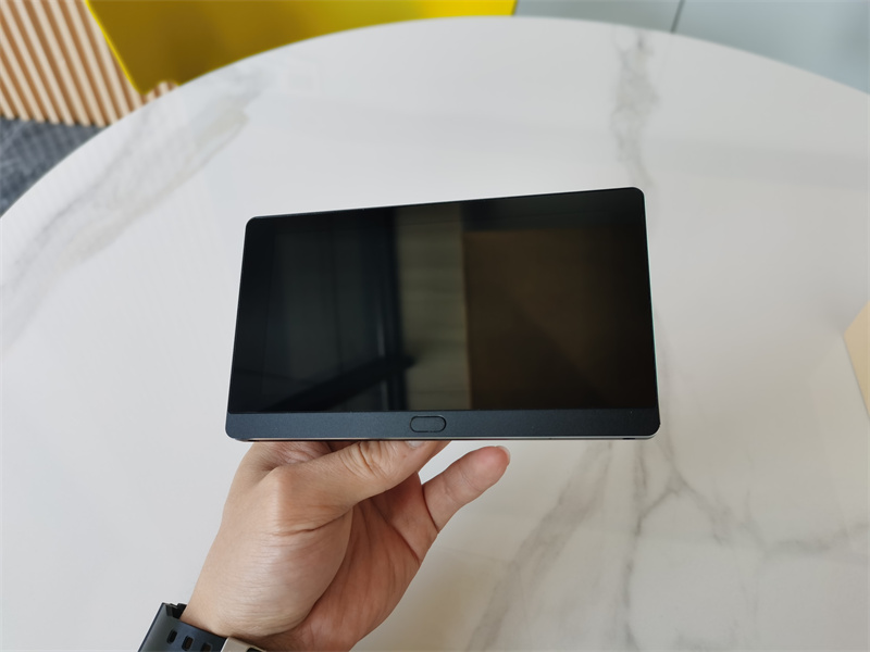

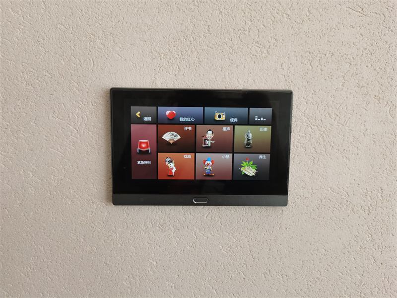

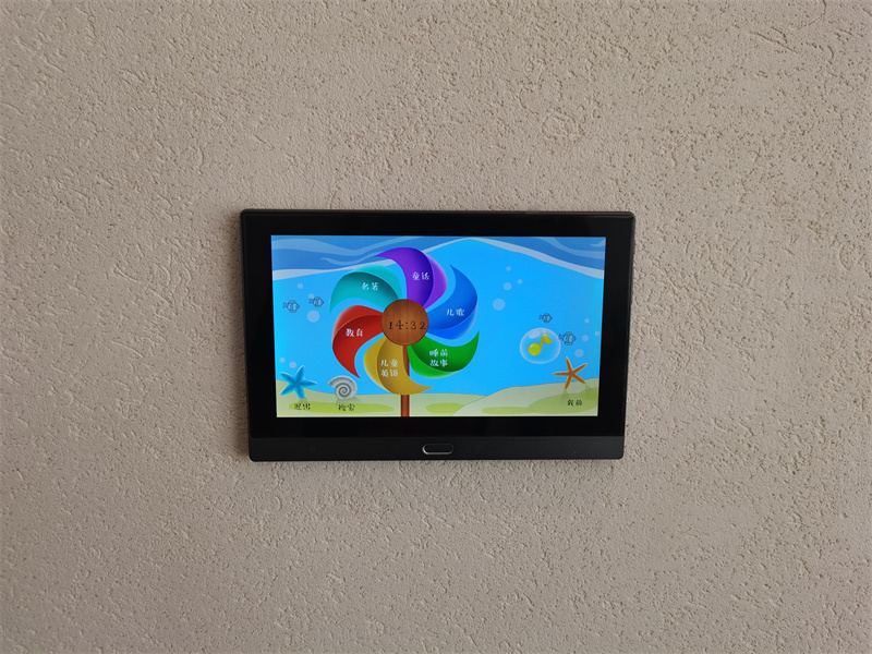

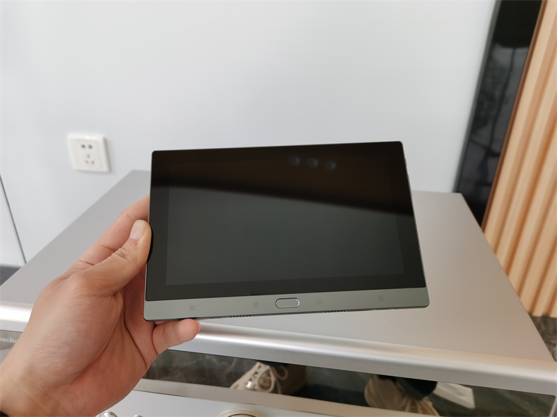

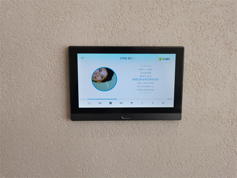

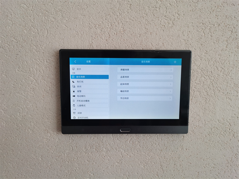

康桥C5S的客厅主分区控制面板,配置了一款全新的7英寸控制屏,面板材质为6系航空铝合金,做工出色,细节处理也很到位,用手触摸感觉不到任何毛刺。C5S主分区的各种设置、切换模式等操作都可以通过它来完成,也可以用它来控制其它分区的背景音乐。

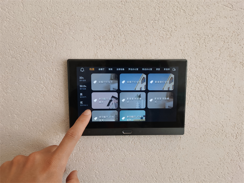

除此之外,这块屏还可以成为智能家居控制屏,它内置了涂鸦网关模块,支持涂鸦生态的智能家居产品,如空调、窗帘、灯光等都可以添加到控制屏中进行操控。

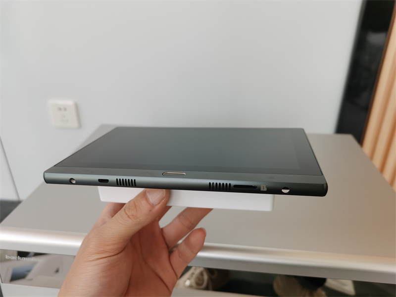

仅有0.798cm的厚度,采用全贴合技术,1024×600分辨率的IPS显示屏,基本没有视觉死角。

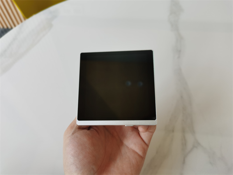

房间的分区控制屏属于选配,有5.5和4英寸两种规格,用户可以根据预算需求和使用场景自行选择。两款面板的设计和颜色都比较耐看,不是那种很花哨但一段时间后就会产生视觉疲劳型的。

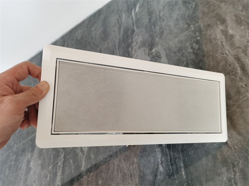

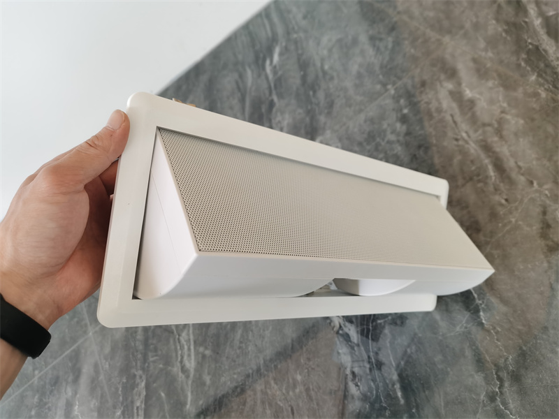

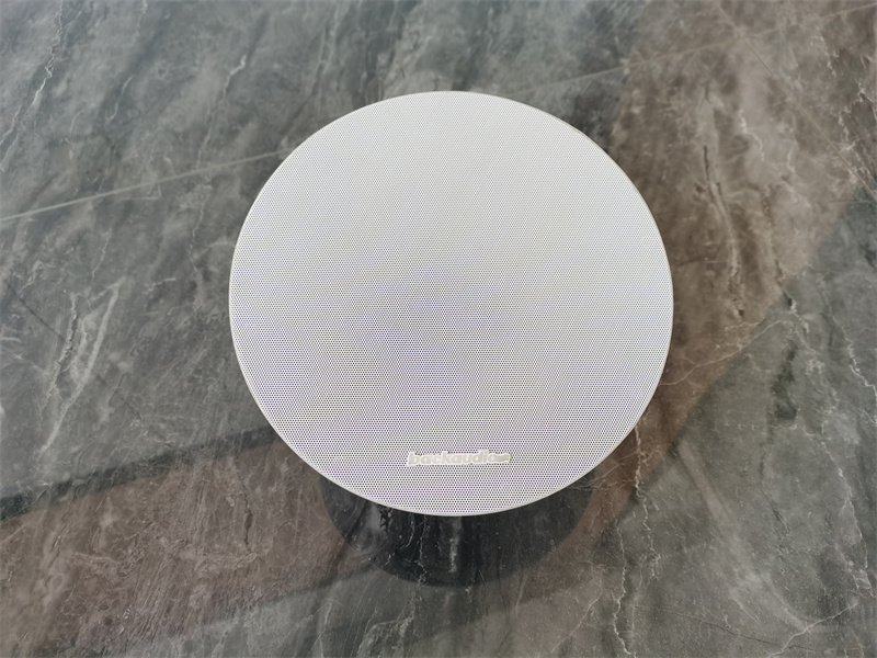

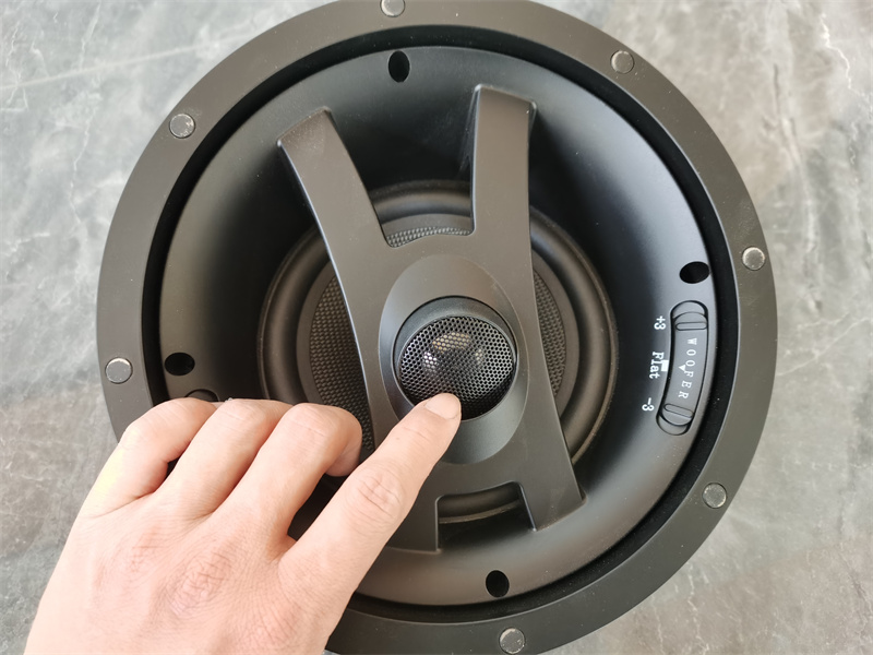

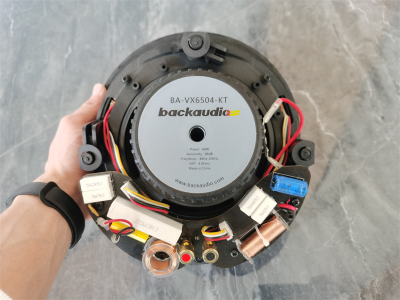

C5S的5.1影院吸顶扬声器有两款可以选择:一款是斜面吸顶扬声器,60W额定功率,单个重量为1.8kg,它的发声单元均采用斜角设计,可以将声音定向到沙发观影位置,来获得更好的收听体验。
中低音单元与水平面呈15°倾角,高音单元则可以30°手动调节转向,两个发声单元均支持频响调节。
另一款是电动升降式的吸顶音箱,里面有3个发声单元,重量为3kg,最大功率能达到100W,可以通过电动升降来调节声音传播角度,平时不用时是收起状态,与天花板平齐,在开启时会自动降下,能让观影区域处在声音传播的最佳角度。
嵌入式吸顶音箱可以最大化地替用户节省室内空间,安装后基本隐形,这也是很多家庭装修时都喜欢选用的原因。

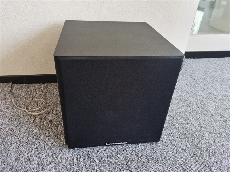

重低音音箱采用后置倒相孔设计,8英寸单元、18mm厚的MDF环保板材,用料厚实。最大功率可达200W,频响范围为40Hz~250Hz,配置够硬核。

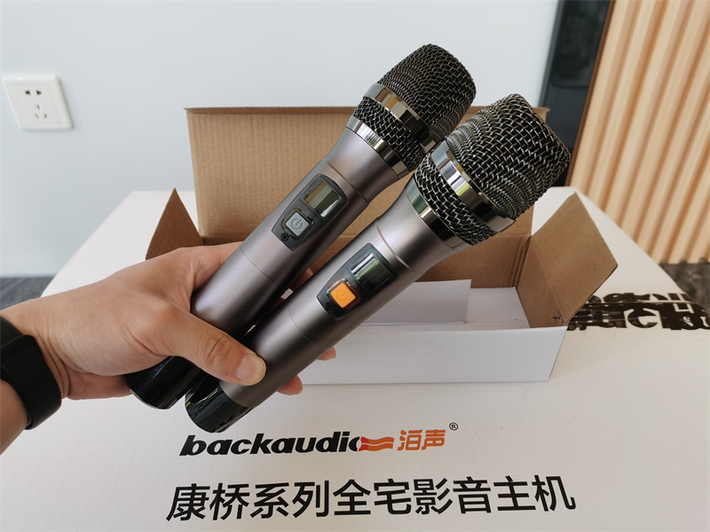

K歌用的高保真无线话筒属于标配件,拥有50m直线传输距离,拿在手中分量很足,持握感比较舒适。

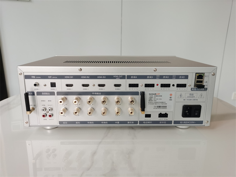

背面大满贯接口:左上角有同轴、光纤以及4个HDMI接口,其中一个支持ARC回传,可以连接电视或投影仪等设备。旁边是4个分区的背景音乐扬声器接口。
左下角天线接口用来连接无线麦克风,旁边则是用来连接定压功放及重低音单元的接口,中间的则是5.1环绕输出接口,用来连接5.1声道的音箱系统。如果你对重低音有更高要求,可以外接两个低音炮,组成5.2声道系统。
右边是电动升降扬声器的电机控制接口。

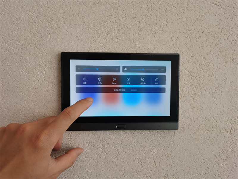

屏幕顶部有下拉菜单,可以进入设置、发起全宅广播和Party模式等。

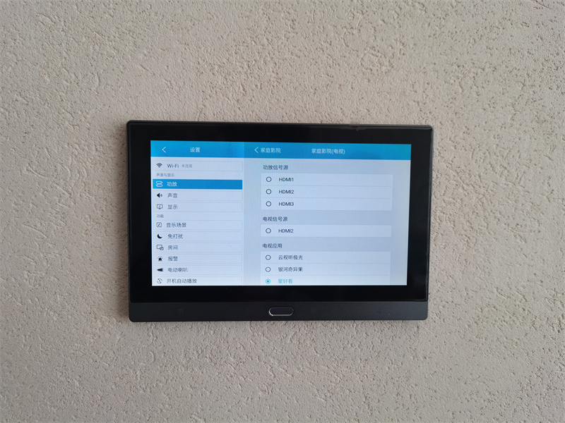

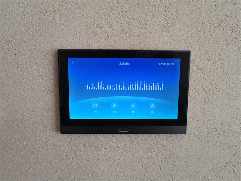

可以将智能电视、机顶盒或其他外接播放机作为信号源,如果是连接电视机就将其连接到HDMI-ARC接口,如果是外接机顶盒或其他专业播放设备,则将其接入3个HDMI接口中,并将信号源设为对应的HDMI接口。

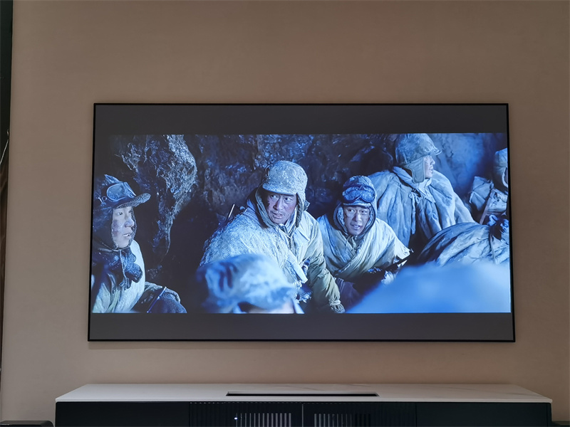

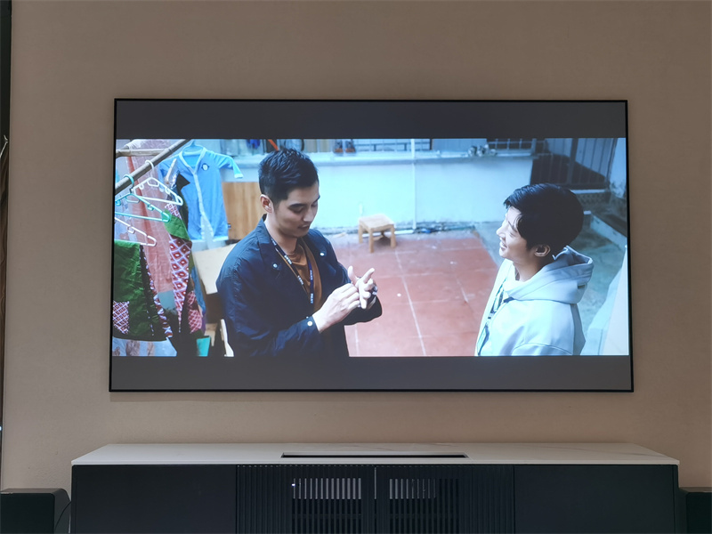

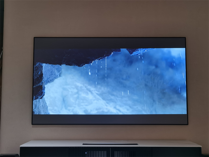

选择《长津湖》作观影测试。这部影片涉及枪战、爆炸和大量打斗场景,比较考验功放和音响的爆发力。
C5S的影院5.1声道采用的是吸顶音箱,因其美观度和隐藏性,成为时下热门装修的首选形态,并且好的吸顶音箱效果并不输于落地音箱。
C5S主机是美国Tl大功率高效数字功放、德国红威马音频电容、日本SAGAMI专用D类功放电感,总功率500W。其中前置和环绕最大能达到120W的功率,中置及重低音单元最高拥有200W的输出。
从参数上看,用C5S观看各类大动态影视作品完全游刃有余.《长津湖》中枪击、爆破场面还原非常出色,完全就是专业级的家庭影院水准,低音很足,看数据最低能下潜至48Hz,实际在大规模战斗场景中的表现也足够优秀,声音定位很精准,8英寸重低音的加持,也让很多爆炸场景和轰鸣声震感十足。
用在家庭使用环境,几乎找不到短板。

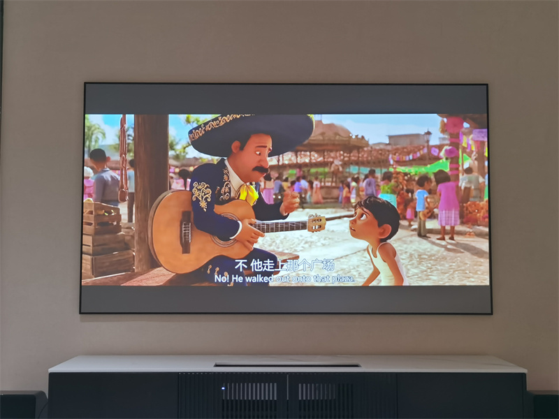

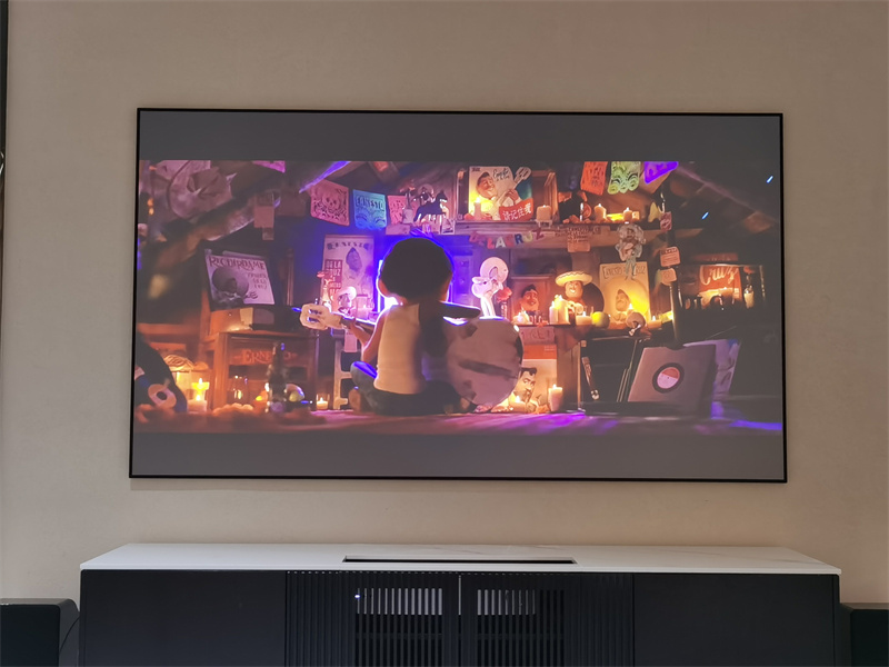

另外选择经典动画《寻梦环游记》,这是部非常治愈系的影片,其中不乏音乐元素,比较考验功放的解析还原能力。
测试中低频的饱和度十足,听感舒适,整体的音色偏暖,人声贴耳清晰,音乐感染力也足够强,相对同价位的功放来说,音质效果是超过我预期的。
整体听感不错,满足大多数人的观影需求,尤其是大场景,表现得足够出色,人声配音部分音色中正自然,不亚于专业影院功放。在同价位功放中竞争力很强,而且,康桥并不只是一台影院功放那么简单。

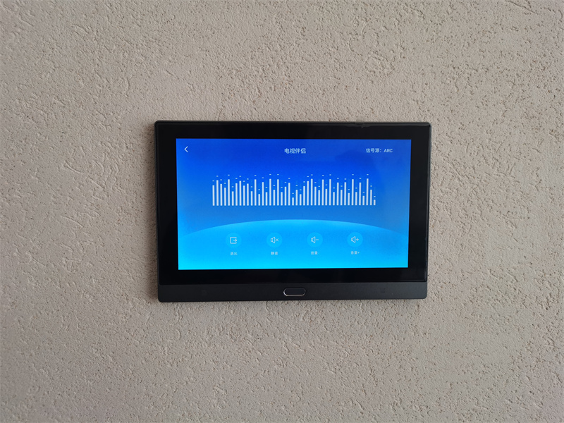

在C5S的4种模式中,日常使用最多的当属电视伴侣模式。简单说,就是给电视外接了一套豪华的环绕音响系统。C5S有HDMI-ARC、光纤、同轴接口可以连接显示设备,可以设置成自动播放,那么在打开电视后,主机检测到音源输入就会自动进入电视伴侣。
虽然大部分电视节目并不支持5.1声道的信号传输,无法体验5.1声道音效,但吸顶音箱带来的环绕声音体验,依然不是电视自带扬声器系统可比。毕竟电视扬声器受限于体积,声场狭窄,通过C5S输出放大,声音要饱满得多,日常追剧体验也更好。

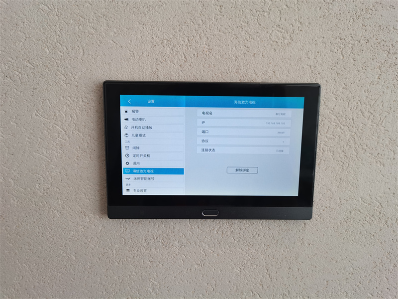

泊声与海信进行了深度对接,海信也推出了泊声专供款激光电视S600,能与泊声康桥系列实现互联互控。包括同步开关机和模式切换操作,康桥各模式间切换也可直接同步至电视,操作非常简洁。
找了部前段时间比较火的悬疑剧《猎罪图鉴》播放,那种紧张氛围感一下就出来了,电视自带扬声器根本没法比。

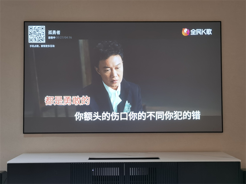

一般卡拉OK功放的特点是功率大、承载能力强,但是灵敏度不能太高,否则一嗓子下来喇叭很容易烧。这和影院的功放是有明显差别的。
我原本以为C5S的K歌效果应该很一般,毕竟看电影和唱K在同一套系统中很难兼顾,但实际体验完全超出预期。

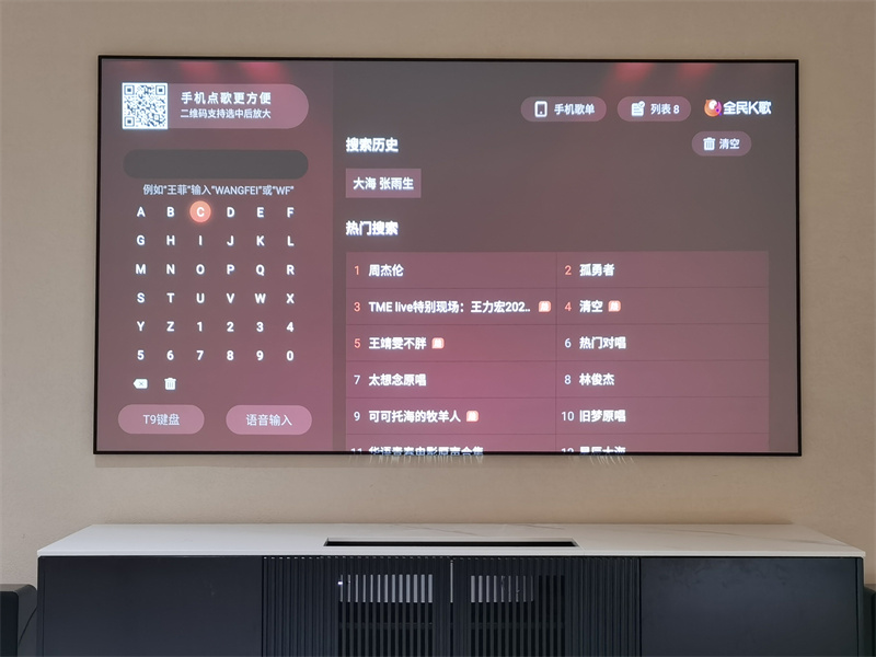

下载K歌软件就能唱,选用的是当下热门的全民K歌,操作起来很方便,只需切换到卡拉OK模式,然后直接扫码点歌或者用遥控器输入搜索就可以。
C5S中配置了DSP专业数字音频处理芯片,还支持混响独立调节。
试唱几首下来,C5S的K歌体验达到了专业量贩式KTV水准,混响处理很舒服,唱起来不费劲,对人声的还原也很清晰,不显浑浊,没有任何啸叫,这点做得很不错。
能把观影和K歌模式的体验都做到高标准,C5S的调校水平值得称赞。

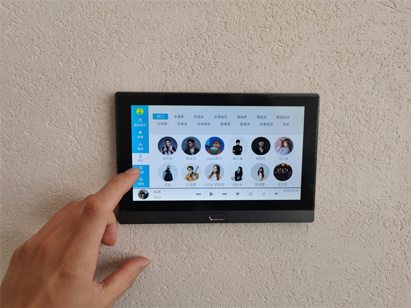

35.jpg家庭背景音乐讲究的是耐听。比如很多高档餐厅、咖啡馆之类都会播放一些轻音乐来营造氛围,给人一种高雅的感觉,气氛瞬间就上来了。我们日常居家也一样,在睡前、品茶、阅读、沐浴等场景带上背景音乐也会显得特别舒适。
对泊声有所了解的朋友都知道,泊声在背景音乐领域拥有近二十年的专业积淀,业内有口皆碑,听音乐的体验自然无需多说,绝对是业内领军水平。
音源方面,泊声与腾讯音乐合作,听音乐可以在QQ、酷狗、酷我三个平台中任选其一,资源非常丰富。有声节目则源于喜马拉雅的正版内容,基本上涵盖了各类型的有声资源。
另外,如果想听其他平台的音乐资源,如网易云,可以用手机无线推送实现,将手机与主机连接同一个局域网就行,操作也很方便。

C5S的7英寸中控面板既是康桥的控制屏,也是智能家居控制屏,能够自由添加控制支持涂鸦协议生态的智能家居产品。比如窗帘、灯光、空调、晾衣架、传感器等等,只要产品支持涂鸦协议,在C5S控制屏上添加这些设备后,C5S的中控屏就变成集全宅影音和全宅智能的超级智慧屏,都不用再额外购买中控屏了,算下来能节省好几千块。

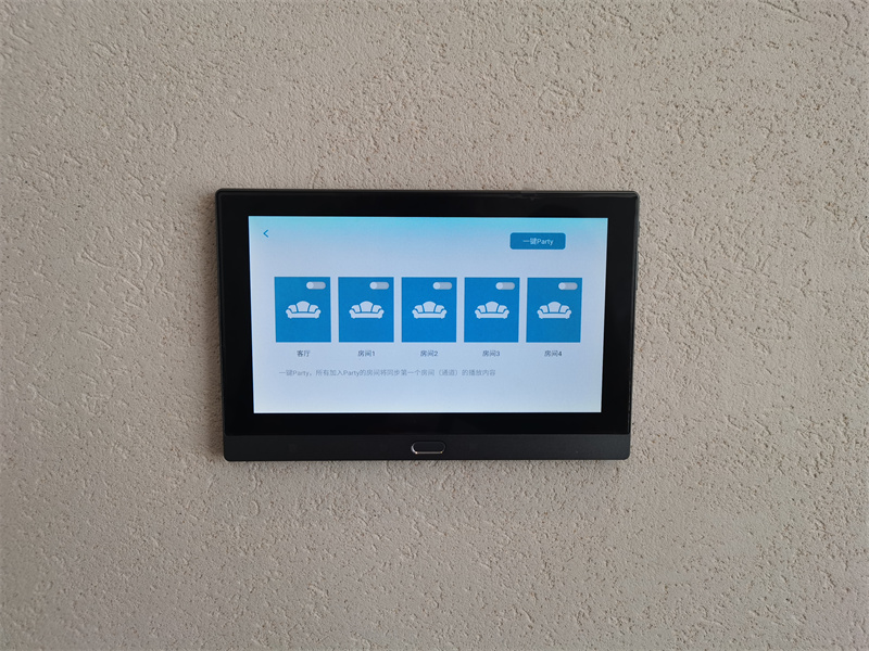

全宅Party
进入Party模式后,相应勾选分区就会开启同步播放,像家庭聚会、节假日、纪念日活动需要调动全宅氛围的时候就可以用到。房间也可以设置免打扰模式,拒绝参与到全宅的同步播放。
场景
内置了多种场景选项,都是日常使用频率较高的场景。还提供儿童、老人两种模式,从UI界面到音源内容,都是针对该模式的使用环境来定制的,这点非常人性化。

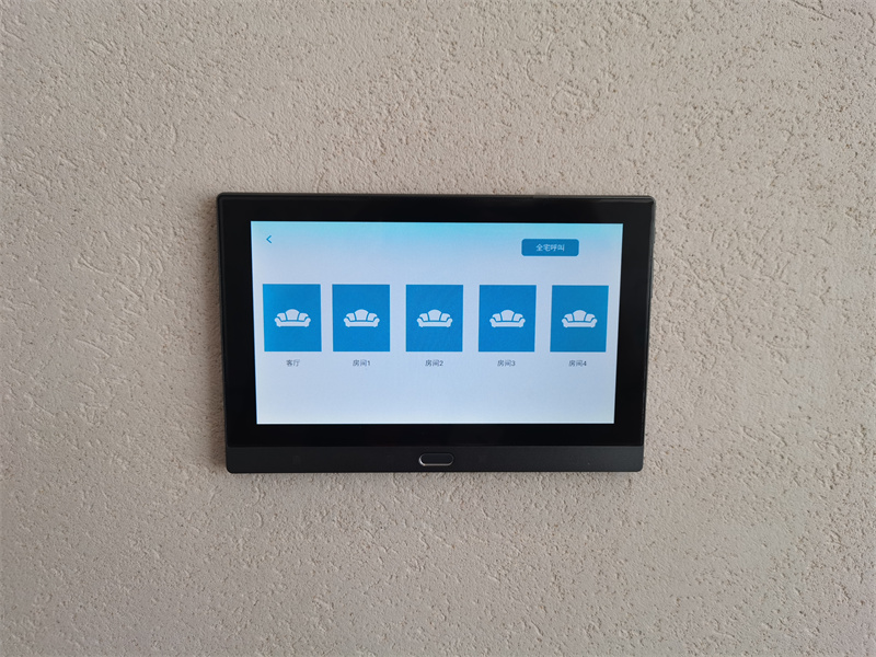

C5S各分区之间是可以互相广播呼叫的,这个功能我认为非常实用,能让我联想到很多应用场景。比如上下楼层之间的互动、发送家庭通知这些。如果家里的面积较大,房间间隔较远,呼叫的作用会放大,对多楼层别墅用户来说是一个尤为重要的加分项。
操作也很简单,直接通过控制面板或者手机,再勾选所需房间就能发起呼叫,可以一对一,也可以直接面向全宅。
