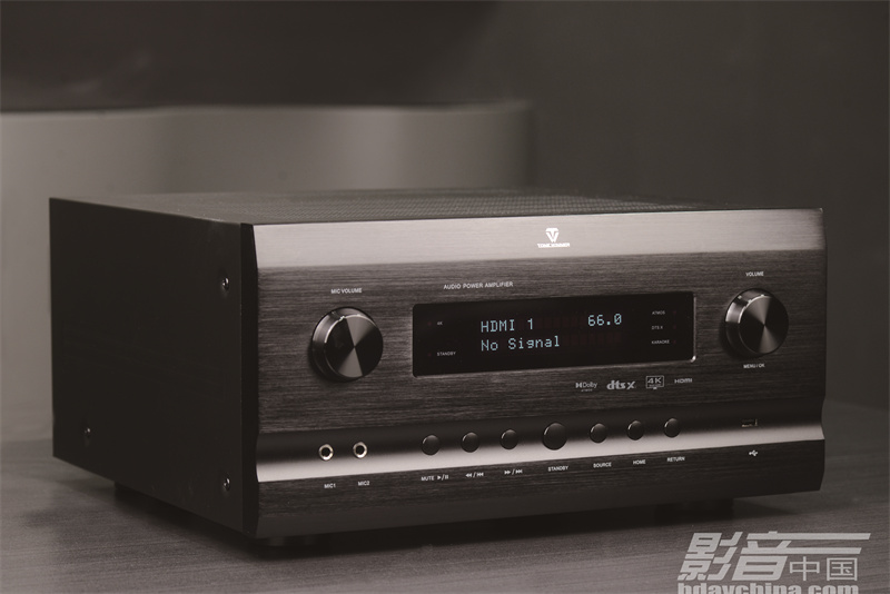

HD-3000A能做什么呢?首先,你可以把它看做一款配备11.2声道输出,且每声道额定输出功率达到285W(4Ω负载)的合并式AV功放,能驱动市面上的大部分影院音箱,兼容杜比全景声和DTS:X沉浸式音频格式。视频方面,HD-3000A支持4K/60Hz视频传输,以及HDR10、HLG和杜比视界高动态范围技术。也就说,以HD-3000A为中心,来组建能观看4K片源的7.2.4全景声系统是毫无难度的。

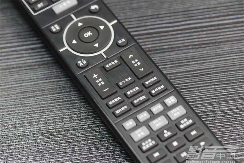

通过遥控器上的“影/K切换”按键,可一键切换观影和K歌模式

若是闲来无事想高歌一曲,只需按一下遥控器上的“影/K切换”键,即可转换到多声道卡拉OK系统。有条件再外接一台点歌机,嫌麻烦的话,利用HDMI音频回传功能,直接使用电视的K歌资源即可。值得一提的是,HD-3000A不仅在前面板配备了麦克风连接口和音量旋钮,还内置专业的DSP处理器,话筒效果、混响和回声的强度都可随时调整,九级防啸叫处理技术能有效地抑制尖锐噪音,防喷麦,让你尽情欢歌!

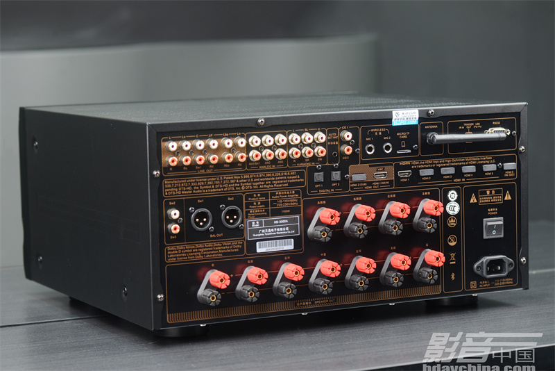

HD-3000A的背面板额外配备了两个低音炮平衡输出接口和两个无线麦克风接口
精选高性能芯片,严谨的电路设计
当然,能做到是一回事,做到什么程度是另一回事。想在传统的音响行业分一杯羹,天逸很早就知道“自强才是硬道理”,产品的功能和性能缺一不可,硬件和软件都要给力。HD-3000A也是这一理念下的产物。先来看硬件配置。
在HDMI输入和输出处理部分,HD-3000A采用的是松下MN864788芯片,支持4K/60Hz、RGB4:4:4、YUV4:4:4规格,能处理多达32通道音频对象,以及叠加式OSD菜单,这点在EQ设置和调音时会带来不少便利,后面细说。
具体的音频解码和处理,则由Analog Devices第四代SHARC浮点运算声场处理器ADSP-21573、Cirrus Logic CS42528和ADSP 21573共同负责。再细看,芯片周围的其它电子元器件排布和电路设计也做得非常严谨精妙。
为保证动力充沛,HD-3000A同样用上天逸功放惯用的大功率环形变压器,除了拥有强劲的驱动力外,还具备输出稳定和抗干扰能力强的优势,时刻为HD-3000A保驾护航,尤其是在长时间、大动态的使用状态下。

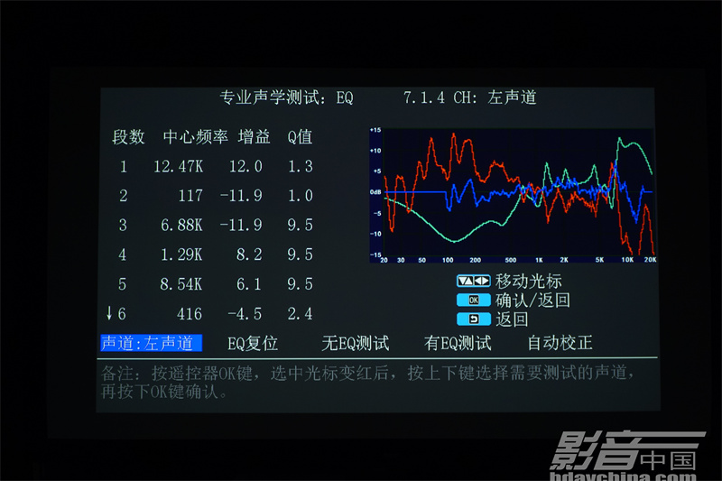

“专业声学测试”可分别对每一声道进行自动校正,或手动对不同声道的多个频段增益进行调整
在HD-3000A的菜单中,共划分为“自动声学测试”和“专业声学测试”两大板块。前者无需多说,就像大多数的自动调音系统一样,按照系统指示完成测试步骤即可。后者可就好玩多了,可分别对每一声道进行自动校正,或手动对不同声道的多个频段增益进行调整,甚至还能选择“有/无EQ测试”,加上旁边曲线图的辅助,整个调校过程十分直观细致。
紧跟在“专业声学测试”选项后面的“EQ设置”功能又有所不同,共有包括影院、音乐、K歌、自动EQ、直通在内的五种模式,除了直通和自动EQ模式外,其它模式都将声道划分为左右、中置、环绕、顶置和低音炮五大板块,每一板块点进去都可以进行多频段增益调整。
有了前文提到的叠加式OSD菜单,你甚至可以一边播放视频,一边调校,感受声音的变化,最终调出自己想要的声音风格。从实际的使用体验来看,先不说效果如何,至少可以感受到天逸对声场调校的重视和用心程度。小声说一句,如果能把菜单的美观度优化一下就更好了。
