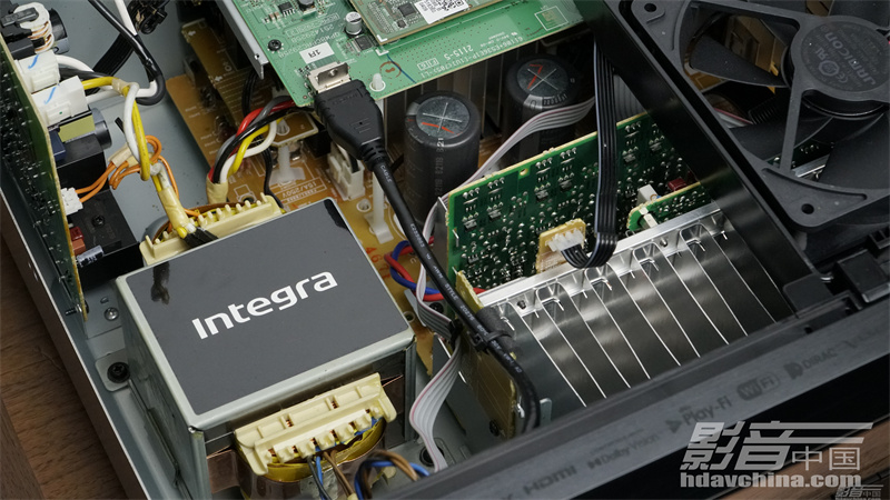

这次的DRX-3.4对应Onkyo TX-NR7100,而之前评论的TX-RZ50就对应Integra DRX-5.4。TX-NR7100本身在Onkyo的定位就是中端机型,那么就可以推断DRX-3.4在Integra里面的的定位了。当我打开机箱的时候,我就看到DRX-3.4与我之前评论的TXRZ50它们两者之间的内部布局都是一样的,数字部分是一样的,只是因为DRX-3.4的输出功率为100W(8欧姆),而TX-RZ50为130W(8欧姆),所以DRX-3.4的电源变压器、滤波电容,功率管的用料方面有所不同。其实Onkyo在设计AV功放电路的时候已经考虑到通用性的问题,只需要通过改变元器件的型号就能得到不同的型号,这在音响工业设计里面一种非常常见的设计和生产方式。
Integra DRX-3.4内部的布局跟之前的TX-RZ50是一样的,但由于DRX-3.4的输出功率稍低,所以在变压器、滤波电容和晶体管的用料上有区别
