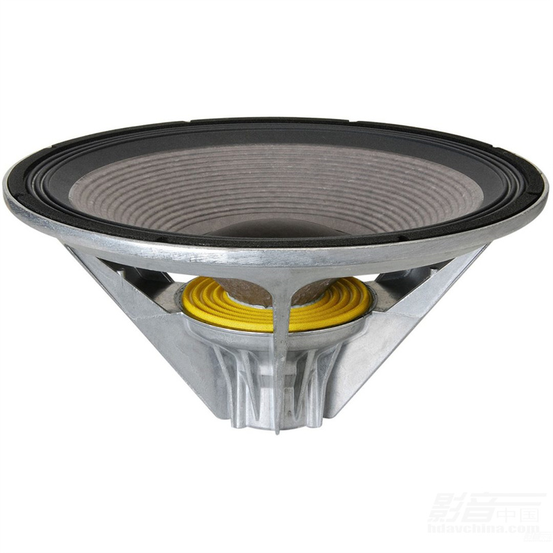

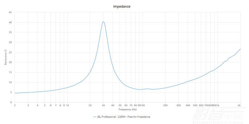

JBL 2269H 18英寸超低音单元的阻抗曲线尖峰位置落在30Hz,因此30Hz就是这低音喇叭的共振频率(f0)

为什么要大?其实一个低音喇叭的低频重播下限能达到多少,最主要是看共振频率f0这个参数。到底哪个才是共振频率呢?这得看喇叭的阻抗曲线,如果在某个低频段的阻抗呈现最大,并且形成一个尖峰形状的,从而阻碍功放的电流,使得低音喇叭的声压级快速下降。而那么这个尖峰也叫“谐振峰”,所对应的频率就是喇叭单元的共振频率。

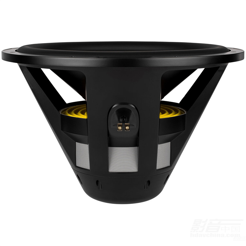

同样是18英寸口径低音单元,Aurasound NS18-992-4A的共振频率(f0)可以到20Hz

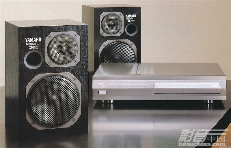

我记得80年代的时候,YAMAHA有一款ATS-S1的小型书架音箱,2路2分频低音反射式设计,低音喇叭的口径才160mm,箱体容积也不大,但低频延伸标称达到28Hz!这岂不是逆天了吗?到底有这可能性吗?答案是可以的。因为ATS-S1使用的就是有源伺服技术(Active Servo Technology),需要配上原厂的AST-A10功放使用,这种技术并不是什么新技术,现在被广泛地应用在有源低音音箱里面。例如,Rythmik Audio(雷鸣)、Sunfire(骄阳)、Paradigm(百里登)等有源低音音箱正是如此。
YAMAHA在1988年推出的ATS-S1音箱,通过有源伺服技术,让低频下限扩展到28Hz

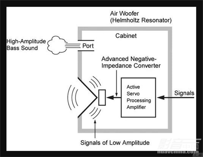

有源伺服技术(Active Servo Technology)的好处就是喇叭本身做不到的,可以通过电子电路的相互优化的方式来实现,能在一个低音喇叭的口径,以及箱体容积相对较小的前提条件下获得良好的低频响应。但它必须有专用的功放一起搭配使用,正因为这样,有源一体化低音音箱里面才被广泛地使用。所以,有些低音炮的低音喇叭口径不大,才10英寸,或者12英寸,但低频能下潜至20Hz,甚至更低,这就是有源伺服技术的功劳所在了。
图10:Rythmik Audio有源低音音箱所使用的Direct Servo Technology就是一种典型的有源伺服技术
