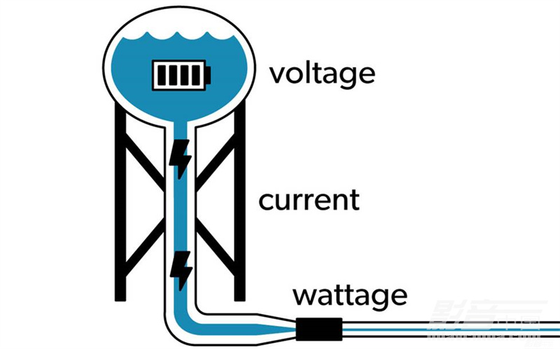

02.jpg如果对承载功率心里没底,有个简单的换算方法。我们把汽车蓄电池视作水箱,电压指可用电量,类似水箱中的可用水量,电流就是流过管道的水——它流动的速度就是电流的消耗。
03.jpg瓦数是电流产生的工作量——以水从管道中流出的力度来表示。当你从蓄电池中耗费了过多的电流,以产生更大功率时,就有可能缺乏足够的电压来为车辆其他电子设备供电。
你可以将预计要改装的车载音响,相关参数代入,基本就能测算出合理的需求。

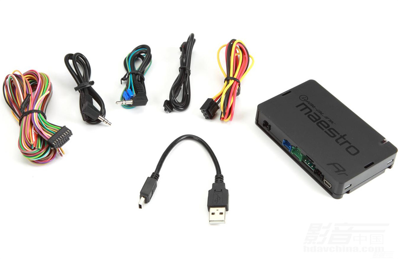

05.jpg这个过程中,建议使用接口模块,它们的作用是在安装了新主机后,还能保持与原有车型方向盘上的音频控制实现兼容。对的,如果你已经习惯通过方向盘上的操控按钮进行播放/暂停的话,这种接口模块可以让这些功能得到保留,甚至还能用到原有车载音响的功放。

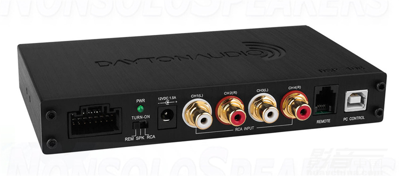

08.jpg原配车载音响都会有均衡器,但它们大多聊胜于无。你可以选择独立的DSP均衡器,它们往往还附加其他功能,比如内置功放,或者是有额外的前级输出。

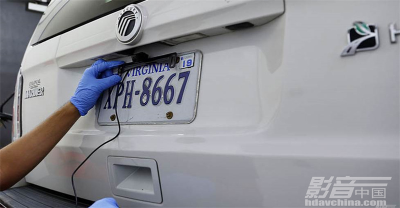

如果你恰好换掉了一套老式车载音响,那么现在也许可以获得部分新功能。比如说安装倒车影像,这样当你开始倒车时,你的主机显示屏上会显示倒车的影像,它会令驾驶变得更加安全。
09.jpg这个过程中,需要工程师将电线从仪表板位置连接到后备箱,并在车牌后门钻孔以容纳倒车影像的摄像头。
