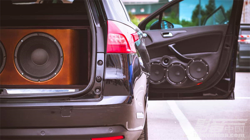

前车门处车载喇叭

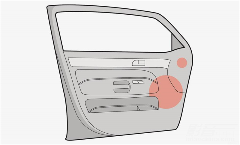

部分车辆在前车门处只有左右两个全频喇叭,有的会有4个,即左右各有1个高音和1个低音喇叭。车门上方或角柱或仪表板上方的,就是高音喇叭,车门中间的则是低音喇叭。
03.jpg高音和低音喇叭通常所处的位置
部分车辆在中央仪表板处也有一个喇叭,除了播放音乐外,还负责处理车门铃声、导航提示等,我们建议你保留这个喇叭。

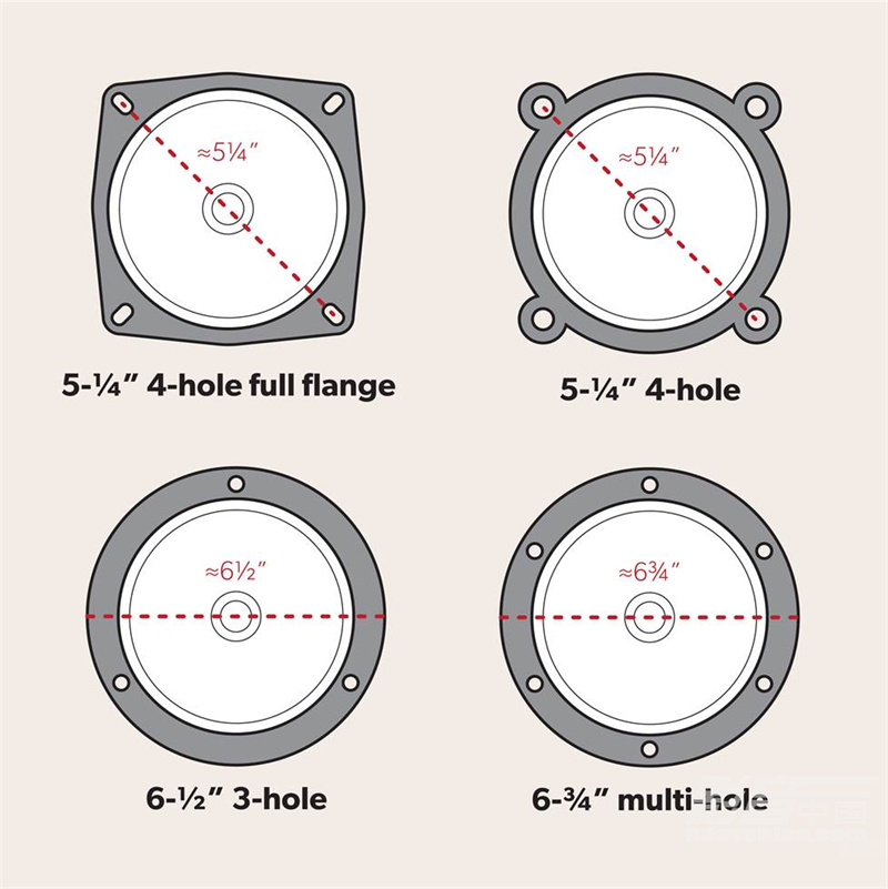

2.我该买多大尺寸的车载喇叭?
04.jpg多大尺寸,当然要视实际情况来决定
车载喇叭的尺寸繁多,确实让人摸不着头脑,而且我们也不能简单粗暴得告诉你,该怎么做?这必须结合现实情况来判断。它们与你的爱车有着密切的关系,比如车门尺寸、车门深度等等。
单凭经验来说,我们当然建议你选择大口径的喇叭单元,这样低频表现和输出声压级都会高一些,更有余量。
05.jpg开孔尺寸,需要专业人士来决定
和定制安装家庭影院对嵌入式音箱的要求类似,当你决定选择车载喇叭时,不能仅仅看它的单元口径是否吻合,还需要考虑开孔尺寸及深度。因为车门内部的深度是受限的。如果你的喇叭单元还要配合喇叭支架来安装,那就必须再把支架的深度和开孔尺寸测算在内。

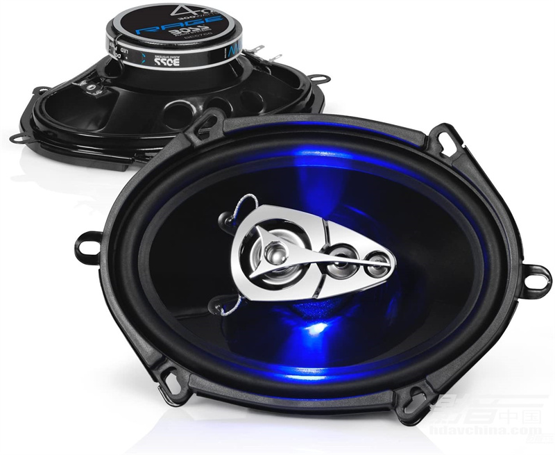

全频喇叭
06.jpg拥有多个单元的全频喇叭
这里的全频和家用音响中的全频有些不同。这既不是使用单个喇叭单元来重播全频段,也不是我们熟悉的同轴单元。许多时候,在低音单元中央有个支架,用来安装独立的高音单元,记住它们不是同轴单元!有的车载喇叭甚至还带有独立的中音和超高音,以至于它们成为3分频或4分频。

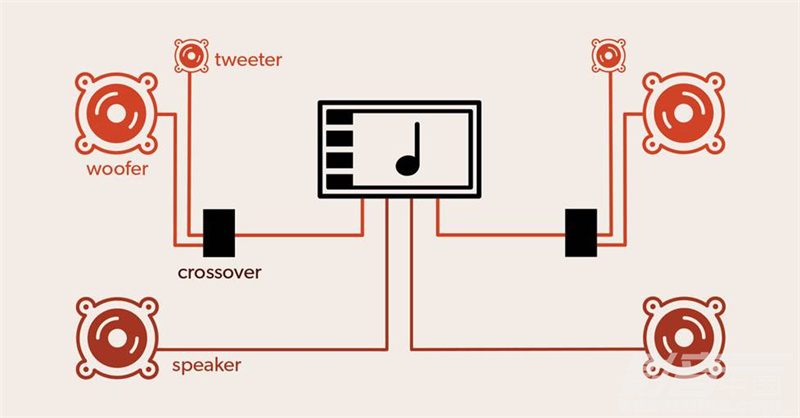

分频喇叭
顾名思义,就是把高音、低音和分频器(网络)独立设置,后者往往还包括功放,直接以电子分频方式驱动。通常,高音喇叭可以安装在车内更高的位置,如果爱车原配有高音喇叭,那么直接替换即可。
具备分频功能的放大器,可以将高音、低音传输给不同的喇叭单元,这样听上去音乐表现会更加真实、生动和有力度。
注意下图:这台功放输出4路功率,前方是高低音分离的车载喇叭,它们通过分频器予以传输,后方则直接传给了全频车载喇叭。
07.jpg4声道功放驱动前后门上的车载喇叭

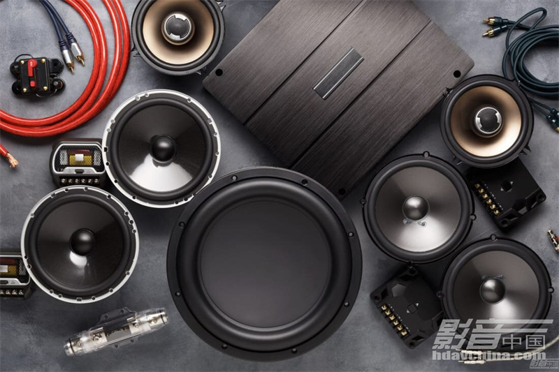

5.我应该在车载音响上花费多少钱?
很实在的问题,这和你对声音效果的期待以及你打算拥有这辆车多久有关。
如果打算在最近几年内换车的,而且只是希望比原配音响效果有所提升的,那么入门到中级的车载喇叭,是个不错的选择。
如果打算让爱车陪伴你一段不短的时间,而且会随着时间的推移逐步升级车载音响系统的,那么优先投资一套高品质车载喇叭,是个好主意。
09.jpg高品质车载喇叭是个长期投资
具体到产品本身,好的设计可以更有效地利用电力,好的材料可以确保更好的音质和持久的耐用性,打算长久持有时,也是必须考虑的。
