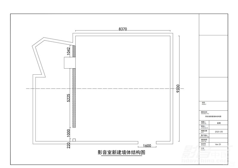

该空间前期主要是会议使用,为了提高空间的实用性,丰富空间的功能性,决定将原有空间拆除,改造成影视厅。业主要求满足商务接待的功能,在设计初期就要求严格按照标准空间的尺寸制作。
于是在设计师的专业规划后,新建了墙体,改造了顶面,并独立建造了设备间。与此同时,设备间配置了单独的空调为设备降温。

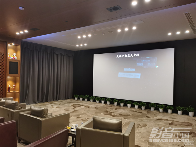

为了方便服务员控制,在设备间的投影窗口下专门设计了观察口,方便服务员接待过程中控制设备播放进度,以及观察现场情况。

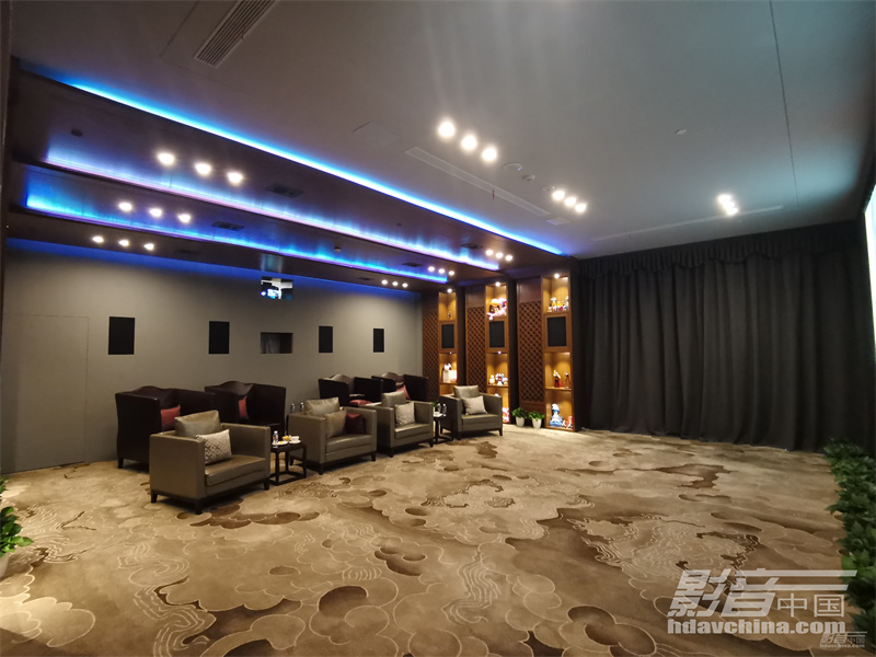

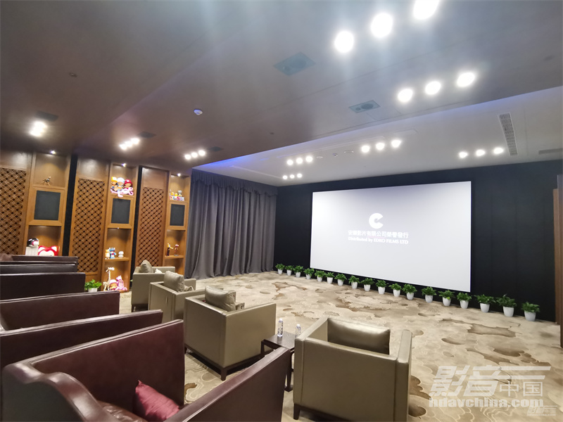

影院设计以端雅的中式风格为主,布置了两排3+4的观影座椅。考虑到空间容积与效果,本案前置音箱采用了传统LCR三声道+LCR增高声道,合计六声道的前置布局。
声学设计上采用内嵌声学材料,外以透声布封面的处理方式。音箱以Dolby Audio设计指南为标准,根据听音位为原点,进行声学材料的定位安置。

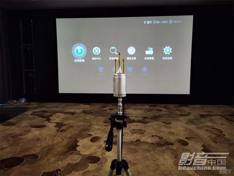

Trinnov功放的声学测量麦,上面布置了四只空间拾音器,能够精准有效的对空间环境及扬声器进行测试。得到音频脉冲到达每个话筒的时间差,就可以测量出每只音箱与测量话筒的距离、方位角、仰角数据,以及各声道扬声器的频响数据。在取得三度空间响应的精密测试数据之后,Trinnov独特的计算机芯片会对数据进行分析和优化。

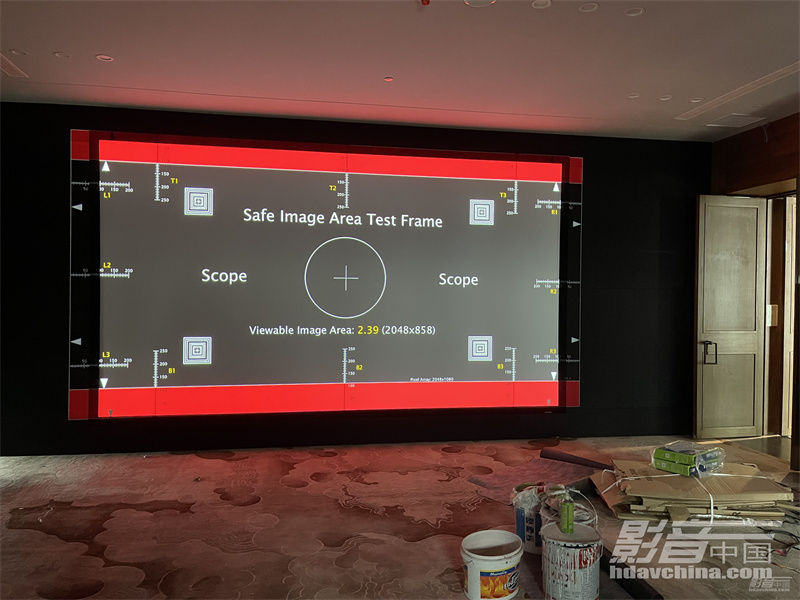

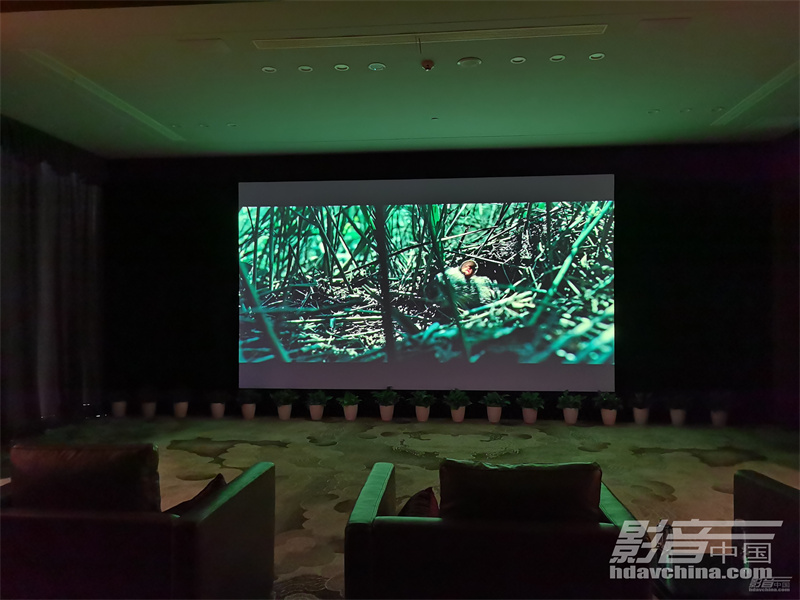

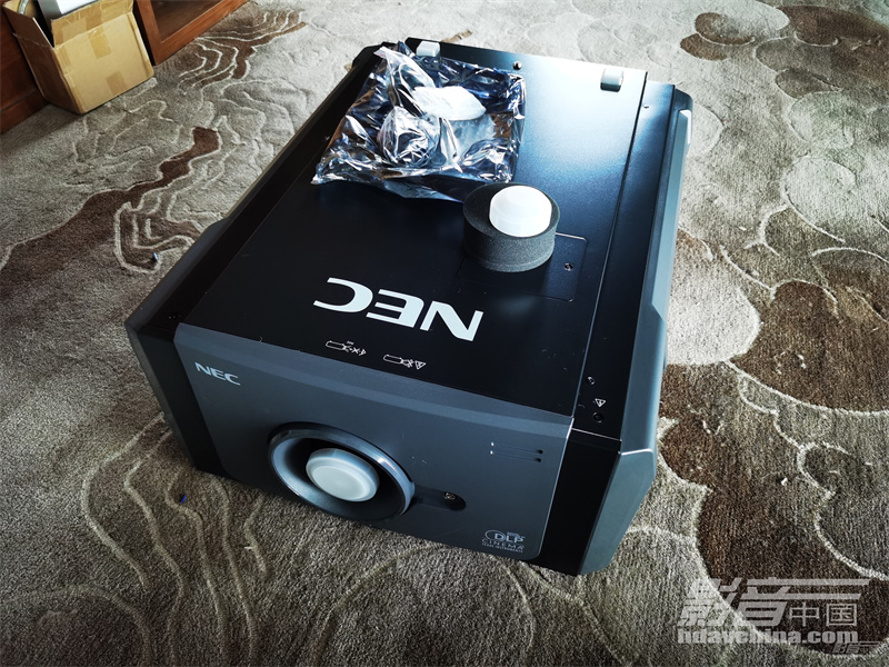

采用NEC的专业投影机,投影画面较大,为了画面亮度均匀,要在最准的数据基础上进行调试
由于亮度和对比度其实是相互影响的,所以经过多次调节,反复查看测试片段,直到调节到黑位和白位表现都很好没有出现偏色的现象。

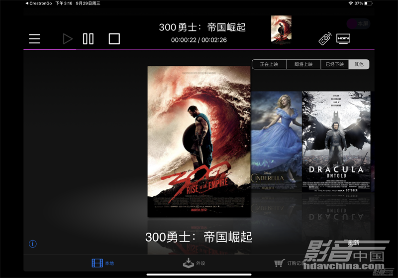

JETREEL院线同步系统操作界面

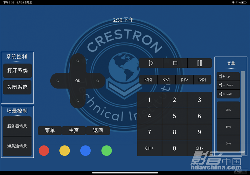

本项目快思聪智能控制系统操作界面,服务器场景即是JETREEL院线同步系统,海美迪场景即是本地硬盘播放器系统。
