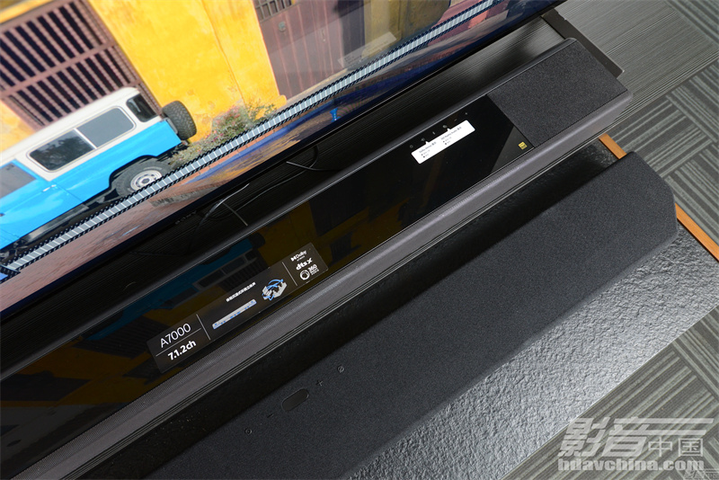

01.JPG【外形设计和套装搭配】

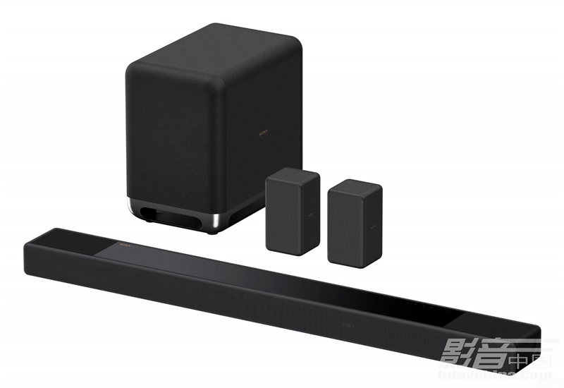

不管是从售价还是配置来看,HT-A7000和Q950A确实是能够“对打”的两款回音壁产品。这次PK,它们也不是单条回音壁出战,而是都配备了环绕音箱和低音炮。Q950A本来就以“回音壁+环绕音箱+低音炮”的套装形式出售;HT-A7000不一样,可以单买HT-A7000回音壁,也可以为它搭配SA-RS3S后环绕音箱或SA-SW3/SA-SW5低音炮,满足用户不同的需求(不同的预算)。本次测评选用的是HT-A7000完全体,如下图所示。需要提醒的是,要体验索尼360SSM环绕声场的魅力,一定要配SA-RS3S后环绕音箱。
02.jpgHT-A7000完全体(回音壁+SA-RS3S后环绕音箱+SA-SW5低音炮组合)

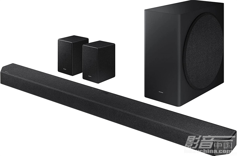

03.jpgQ950A套装

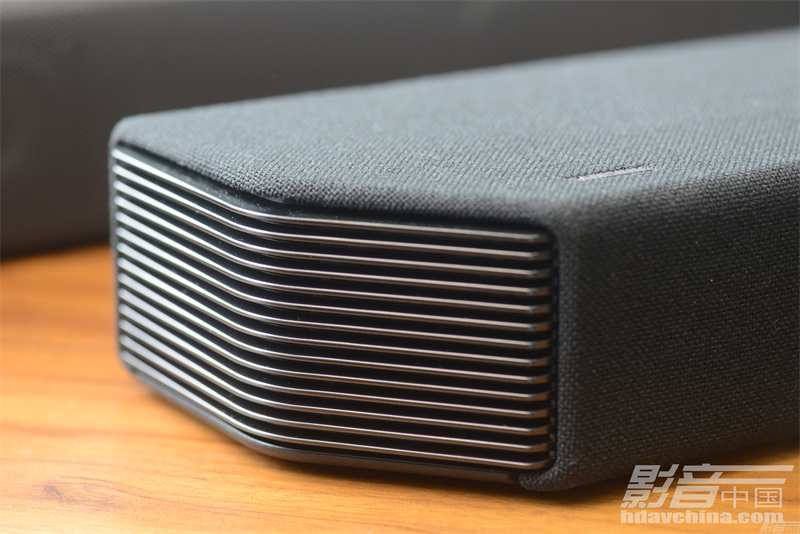

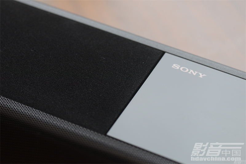

外形上,HT-A7000比Q950A回音壁的体积稍大一些,重量更重,感觉用料更扎实些,质感上也较优一些。Q950A的箱体棱角分明,显得轻巧。而HT-A7000的箱体采用了布料、金属网罩和玻璃顶板等各种材质,更高端大气些。各花入各眼,外形方面没有太多可比的。

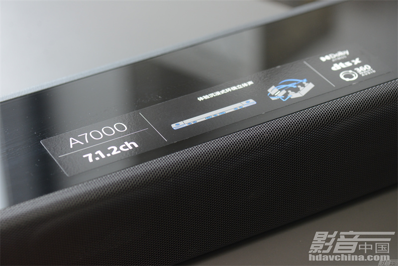

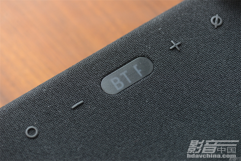

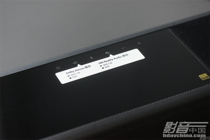

HT-A7000的触摸键位于顶部,但显示屏放在了前面板,更直观
Q950A的按键和显示屏都位于顶部,说实话坐着很难看到它箱体顶部的信息,操控不太方便

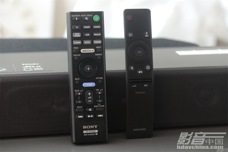

10.JPG左为HT-A7000的遥控器,右为Q950A的遥控器,A7000的遥控器按键更直观,使用方便,相比之下Q950A的遥控器虽然更小,但盲操基本可以放弃了。

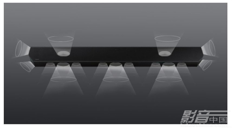

我也仔细对比了HT-A7000和Q950A的单元配置情况,前者的单元数量略少于后者,但配置的单元类型不太一样,明显各有考量。
单只回音壁的单元配置如下▼
HT-A7000:前置全频单元×5、内置低音炮×2、波束高频单元×2、向上发声单元×2
Q950A:前置单元×9、侧面单元×4、向上发声单元×2

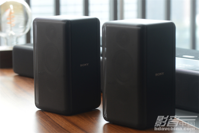

SA-RS3S:每只环绕音箱都是两分频设置,各配置一个高音单元和一个全频单元,并附倒相孔

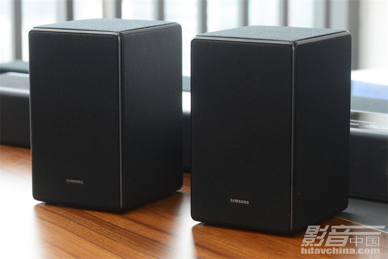

Q950A:每只环绕音箱的正面、侧面(左或右)和上方各配置一个单元
上为SA-RS3S后环绕音箱,下为Q950A后环绕音箱

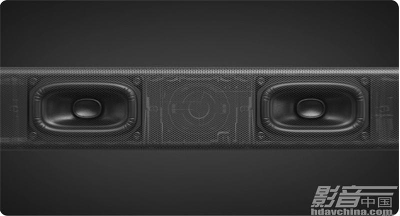

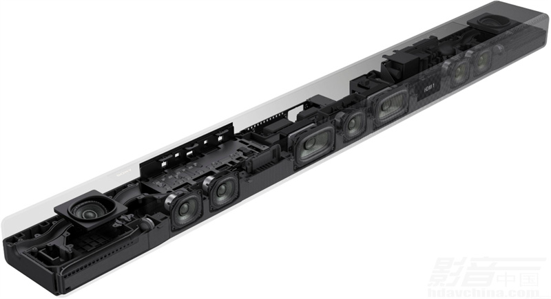

HT-A7000的内部结构▼

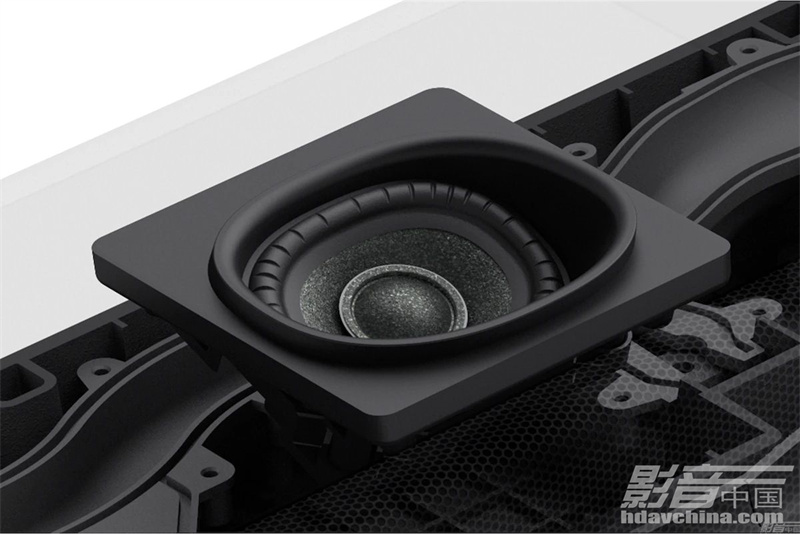

17.jpg空间平衡扬声器单元和传统圆形单元的高度一致,但振动面积更大,可提高声压,同时降低箱体高度
18.jpg两端的波束高频喇叭,将声波向房间的墙面反射,制造左右前后环绕效果的声音
19.jpg向上反射的单元呈一定的角度,能够更准确表现天空声道的效果
20.jpg内置双低音炮设计

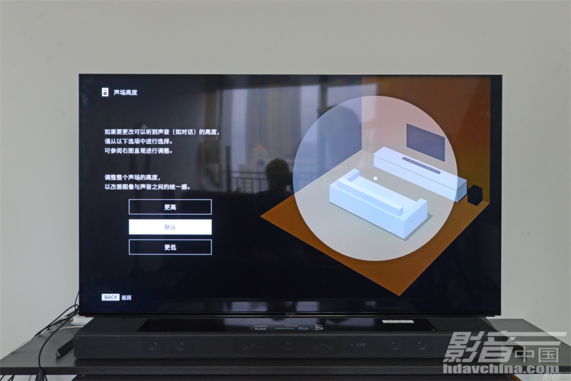

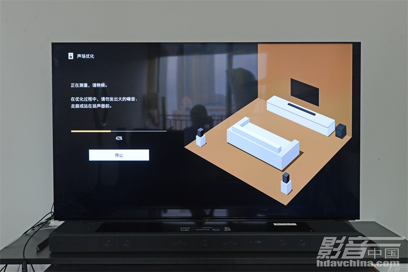

索尼音频技术中,首先要跟大家讲讲这个360SSM(360空间声场映射技术)。这项技术属于索尼最新的声场优化技术,首次应用是在去年发布的HT-A9家庭影院音箱身上,作用是通过墙壁和天花板的反射(这里都还跟传统的一样),生成多个真实发声的幻象扬声器(不一样了!多个发声源真实存在,开始向空间内发声),通过算法控制、声音的优化,从而打造如同穹顶一般笼罩在空间中的全景声效果。在这个声场内,每个用户位置,都是聆听的理想位置,而且允许用户“不规则”的摆放四只音箱。我本着怀疑的心情体验过后,只能感叹一声“诚不欺我!”不愧是在声音领域有着70多年历史和积累的品牌。
HT-A7000连接环绕音箱SA-RS3S后,即可启用360 SSM技术。回音壁和环绕音箱借助内置麦克风,彼此自动识别距离后,生成十余个不同位置的幻像扬声器,营造更广阔的声场,同时扩宽最佳聆听位置。在这个过程中,自动声场优化随之进行,如同穹顶一般覆盖在整个空间里。当然,如果想获得更升级的听觉体验,你也可以选择手动设置,定制专属的声场表现。
说到声场校正,其实Q950A也有对应的“空间自适应音效+”和“自动空间校正”技术,但要依托于部分三星电视的协同功能才能进行,没有索尼360 SSM技术那么全面专业。
个人感觉,像HT-A7000这样软硬件相配合是一种更明智的做法,因为家居空间的格局并不总是十分规整,我们不一定总能把回音壁和环绕音箱放置在合适的方位和高度,过于依靠实体单元来塑造定位感和包围感,必然逃不开严格摆位的限制。这时借助一些软件优化的手段,往往能收获意想不到的惊喜。

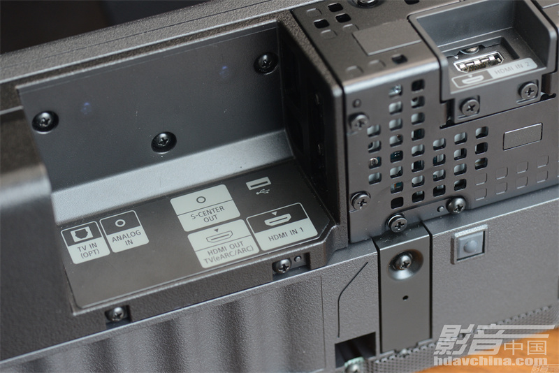

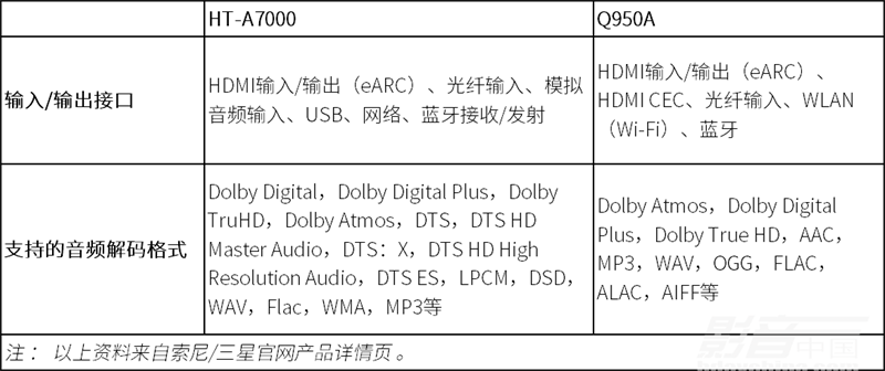

在比较HT-A7000和Q950A的听感之前,我觉得音频解码能力和接口配置也是需要一较高下的地方。这涉及到回音壁支持的音视频资源数量和质量。具体请参阅以下表格:
需要特别说明的是,HT-A7000支持HDMI2.1直通规格,而Q950A不支持。这意味着,HT-A7000可以在保证低延迟的状况下实现4K 120Hz直通,再加上PS5还是索尼自家的产品,所以HT-A7000能更好地适配两台次世代游戏主机,兼容性更强。

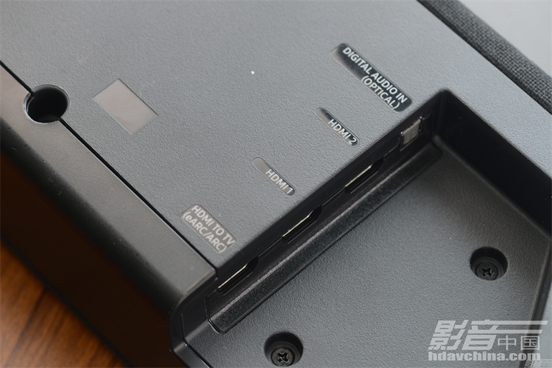

HT-A7000的接口配置
Q950A的接口配置

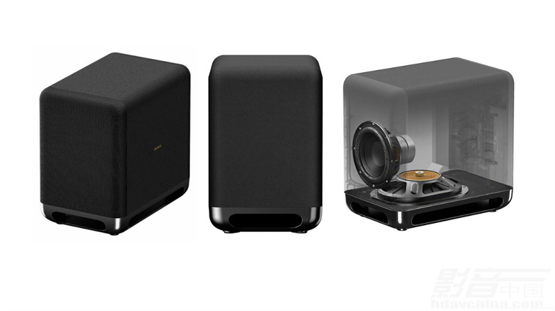

31.jpgSA-SW5低音炮增强了整体系统的低频表现力

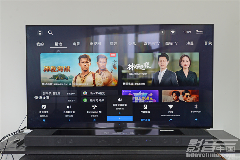

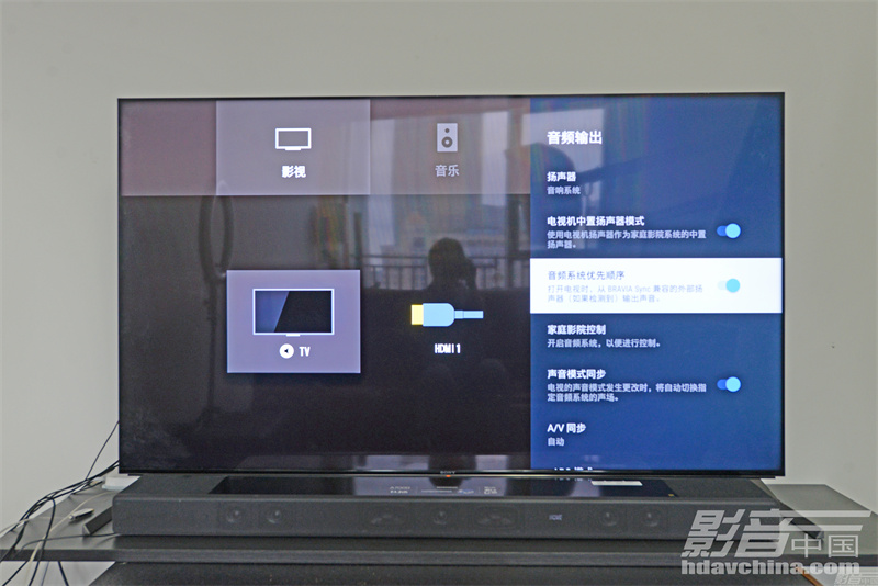

至于音效增强的模式和功能,HT-A7000主要有两个,一是IAE模式,能够把音源通过算法模拟成实体7.1.4的效果,具备电影、音乐、游戏、自动四种模式,可用遥控器一键开启/关闭/切换。还有一个是中置声场同步模式,通过3.5mm的对录线连接索尼电视,能够让电视作为中置声道与回音壁一同发声。测评时我特地联动索尼65英寸电视XR-65X95J试了一下,确实能起到增强中置声道和声场的效果。
HT-A7000与索尼XR-65X95J电视联动后,可以打开“中置声场同步模式”,也可以用电视遥控器调整回音壁、环绕音箱和低音炮的音量

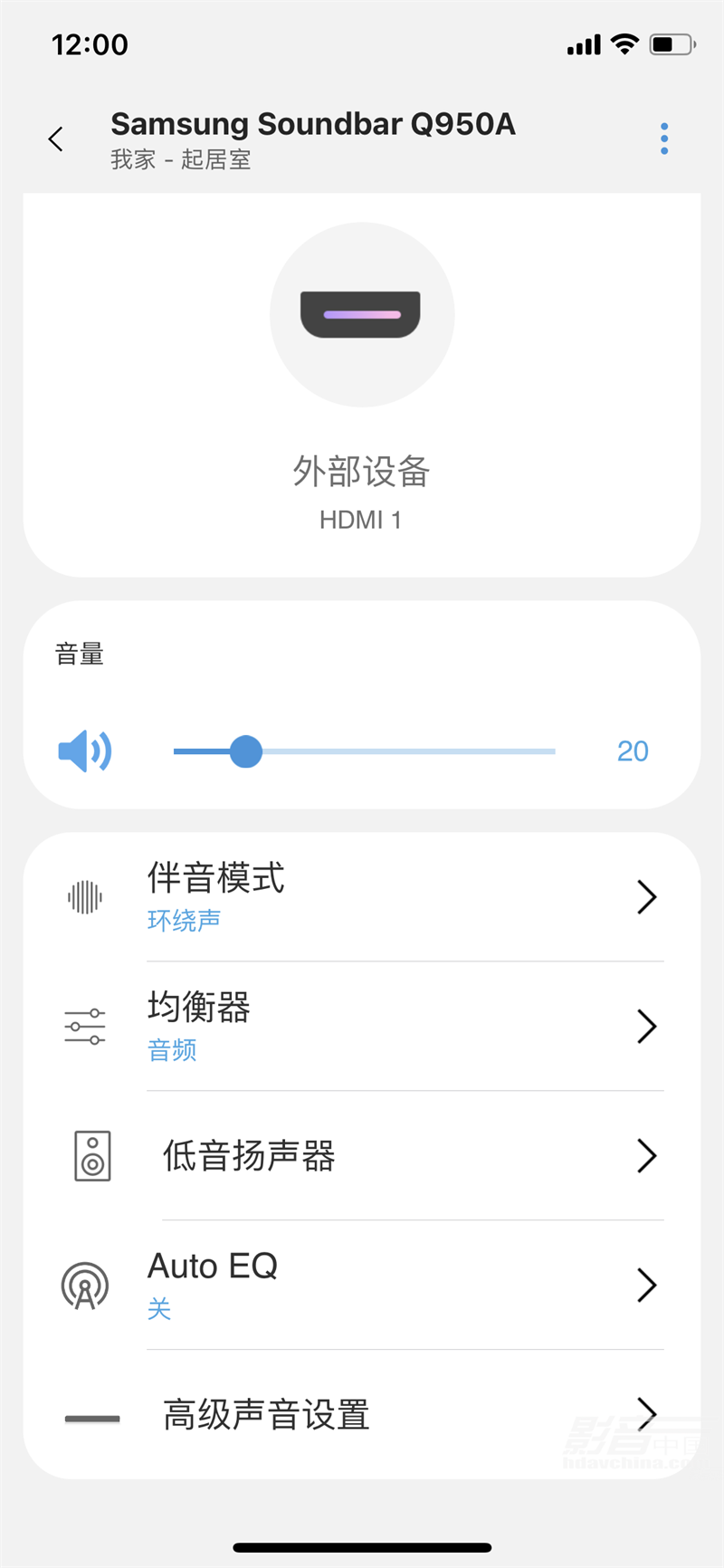

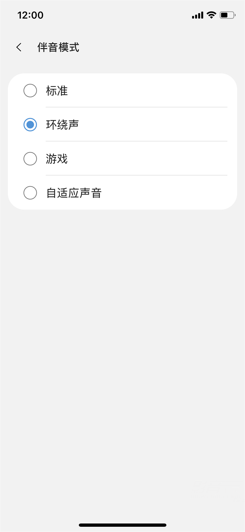

其实以Q950A清丽的音色,听流行乐还蛮合适的,但我不理解为什么Q950A的环绕音箱会重播出本属于前置声道的人声。一旦我的位置偏向左/右,听感属实有点“诡异”了。中间我也试过进入SamsungConnect APP,将“伴音模式”由环绕声改为标准。环绕音箱的人声是没了,但整个声场急剧缩小,整体听感还不如环绕声模式。

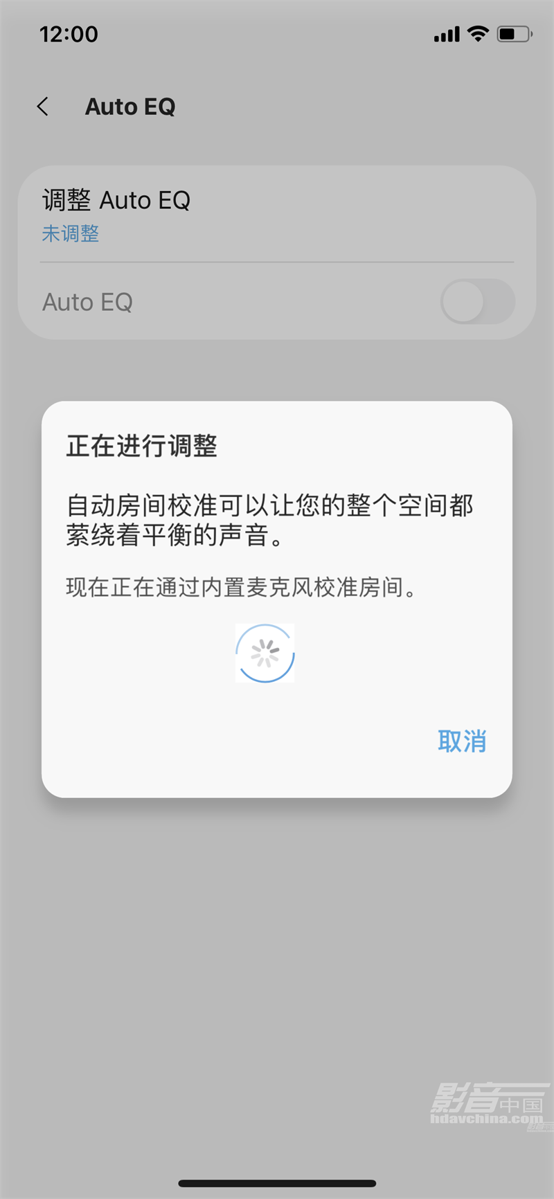

SamsungConnect APP可以进行多项声音调整功能,包括自动EQ调整

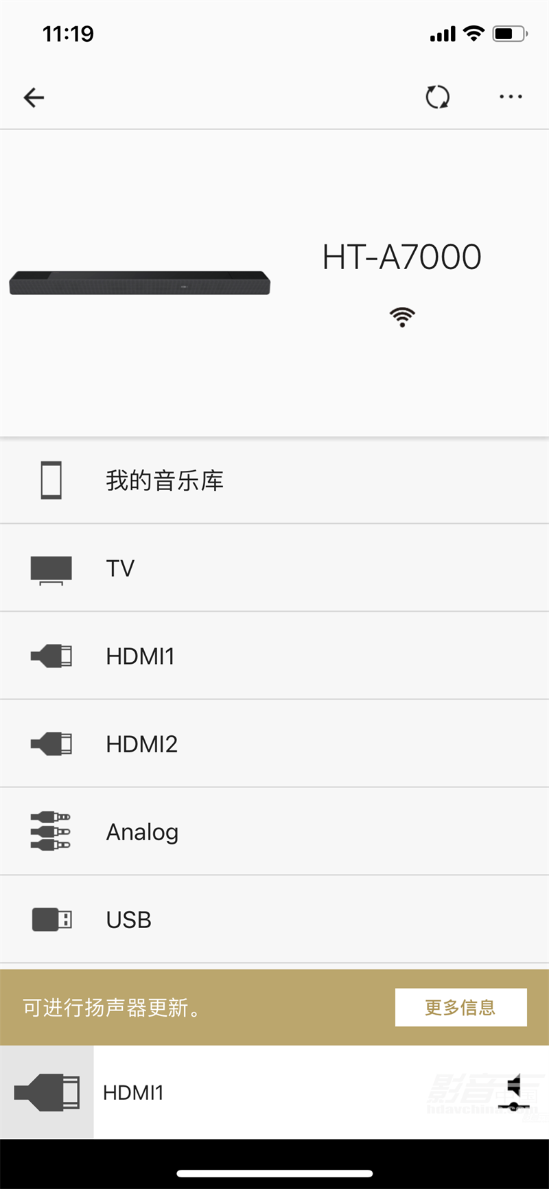

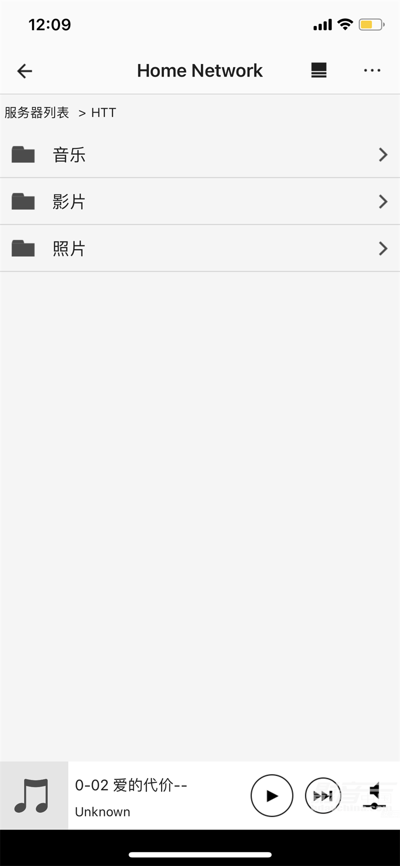

借助索尼的Music Center APP,可完成切换信号源、声音模式、调整音量等操作,并对音乐库进行管理,还可以播放存储在共享网络中的音乐
