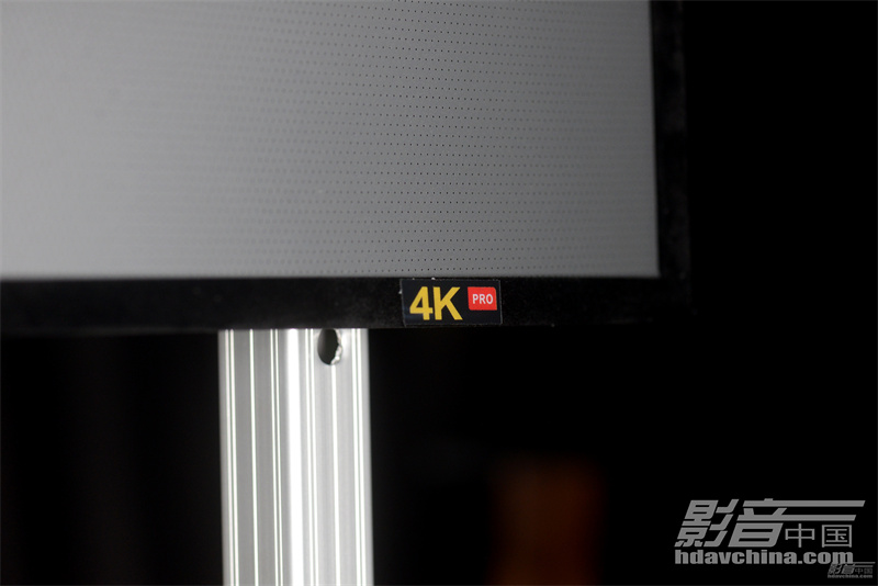

其实在此之前,我已经在展会上看过XY的1.5cm超窄边框投影幕,区别于传统的、大屏窄边的视觉效果令人眼前一亮,相同边框尺寸下的显示面积也更大。没想到这次寄来的幕布边框更窄,用尺子一量才1.2cm,又因为只有百寸大小,和我们视听室135英寸的画框幕相比,显得格外精致。

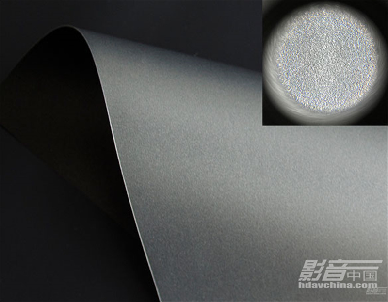

当然,两者更大的不同在于,视听室这块投影幕只是普通的白幕,而XY黑晶微孔抗光幕同时集成了抗光和透声两大特性。它采用进口PVC为基材,表面用独特黑晶抗光涂料制成(这是其幕面呈深灰色的原因),可以有效吸收环境光和灯光,提升画面亮度,因此具备优秀的抗光干扰能力。

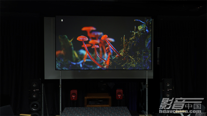

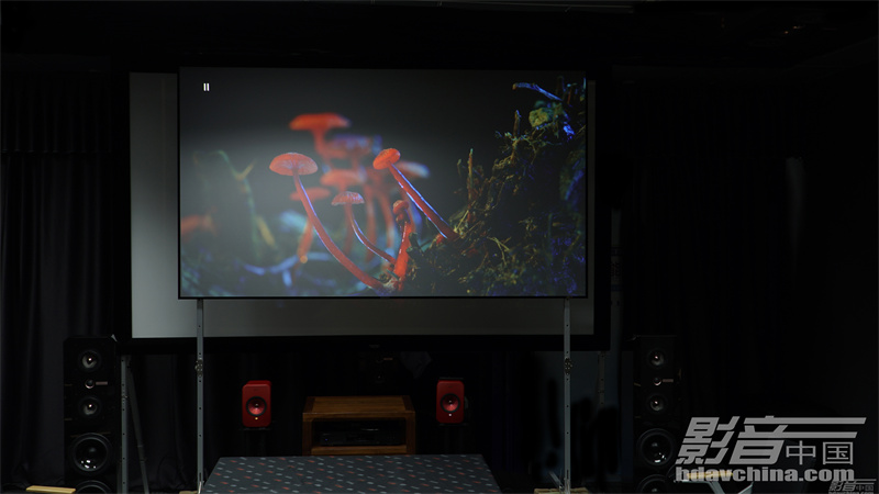

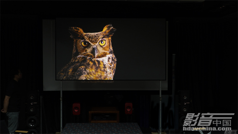

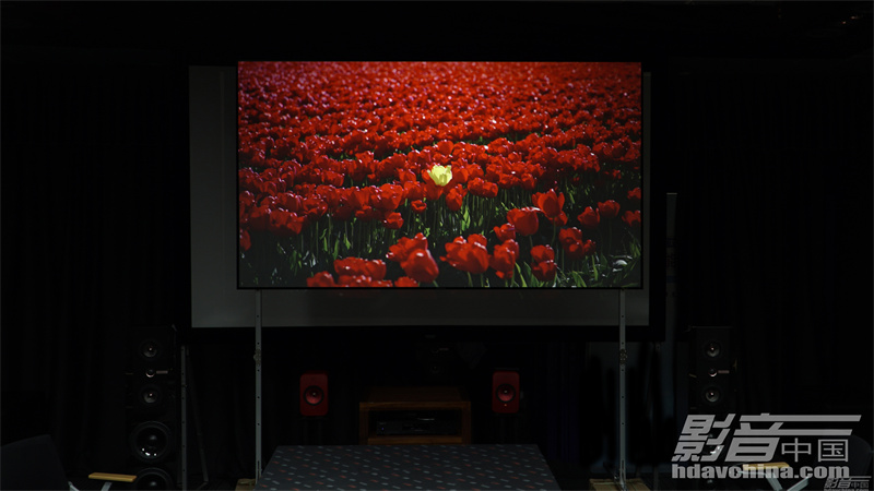

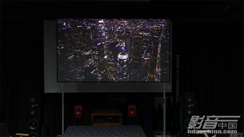

这就意味着,相较于白幕,XY黑晶微孔抗光幕在有环境光的干扰下,所呈现的画面应该要能保持出众的对比度、黑位与色彩还原。事实是否如此呢?我们进行了实际的开关灯画面对比测试,结果如下所示:

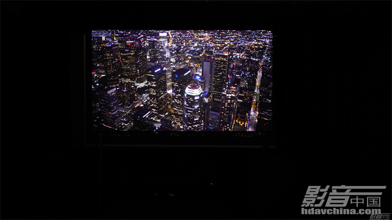

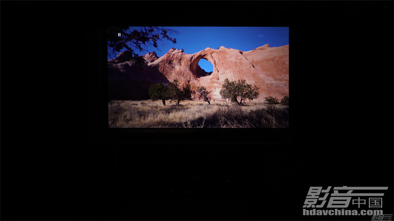

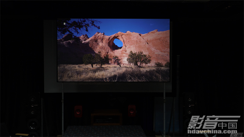

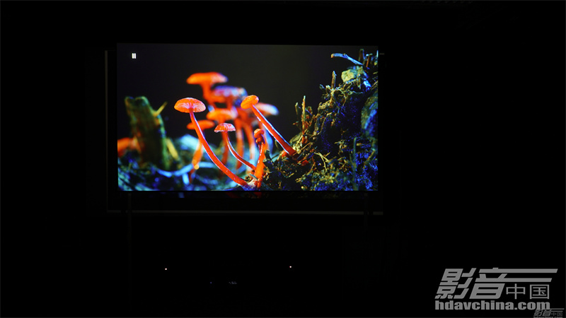

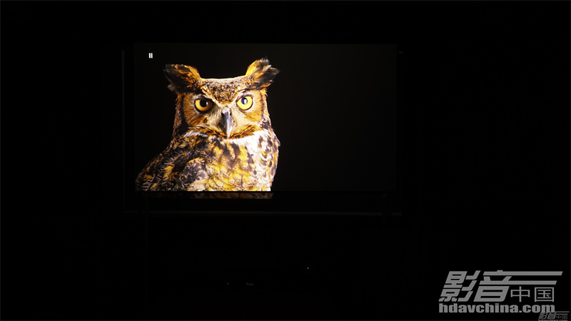

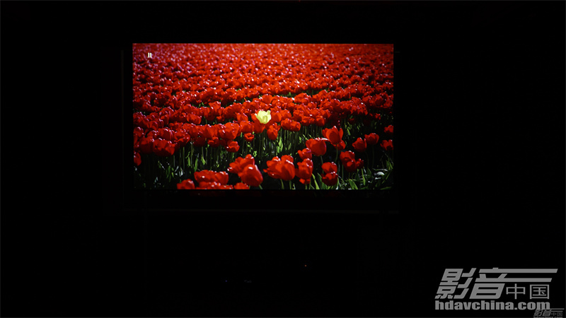

从上往下分为别关灯状态下的画面、灯光从上直射时的画面和打开周边灯光时的画面
关灯画面(*本次测试使用的是JVC LX-N68 4K激光投影机)
打开周边灯光时的画面(*本次测试使用的是JVC LX-N68 4K激光投影机)
可以看出,在关灯状态下,投射在XY黑晶微孔抗光幕的4K画面透亮、细腻、平滑,亮度均匀,明暗对比强烈,轻易就感受到真实有力的阳光感和金属质感,黑位也颇为扎实。打开灯光的话,就算屏幕受到强烈的、由上而下的光线直射,也能维持住画面基本的色彩准度。屏幕周边环境光造成的影响更是非常有限,几乎只是稍微降低了画面的高光力度和对比度,主要细节基本没有丢失,大部分色彩都能如实地还原,鲜艳度也得到了有力保障。

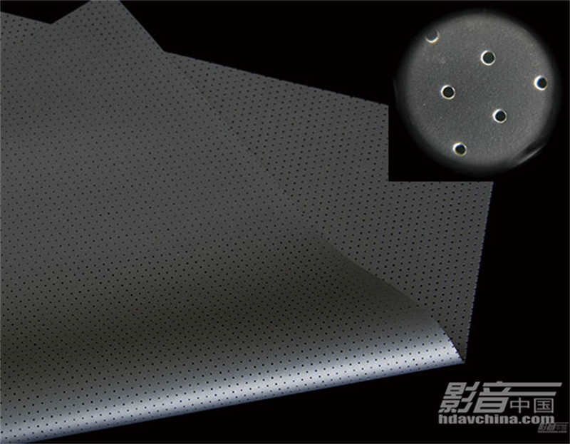

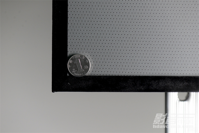

说回XY黑晶微孔抗光幕,别忘了它还是一款微孔透声幕。目前市面上的透声幕主要分为打孔幕和编织幕两种类型。对于打孔幕而言,孔径太小太少,会影响声音的穿透力,孔径太大,则会造成严重的光损失,并折损分辨率,对画面效果造成破坏。
为了在两者之间取得平衡,XY黑晶微孔抗光幕上的超微孔直径仅有0.45mm,几乎在2.5m外就不可见了,6%的穿孔率又保障了声音的穿透效果。

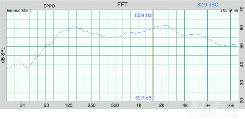

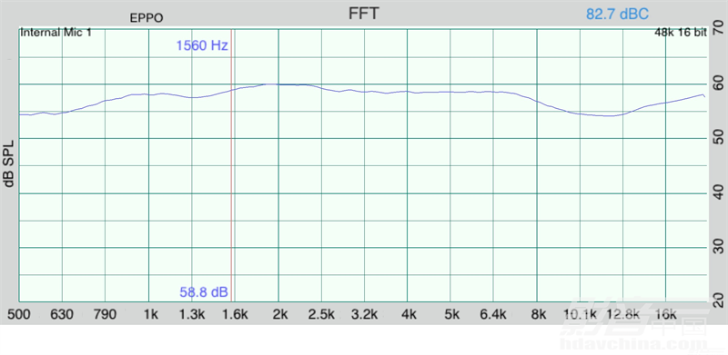

《反射和透射放映银幕(GB/T 13982-2011)》国际标准对透声幕的声衰减要求是:8kHz和12.5kHz的声衰减与500Hz的声衰减之差分别不大于3dB和6dB。为了验证XY黑晶微孔抗光幕能否达到这一标准,我们做了一个简单的测验。

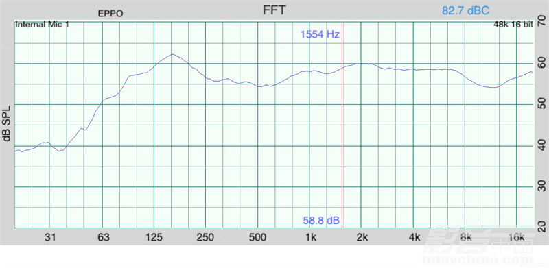

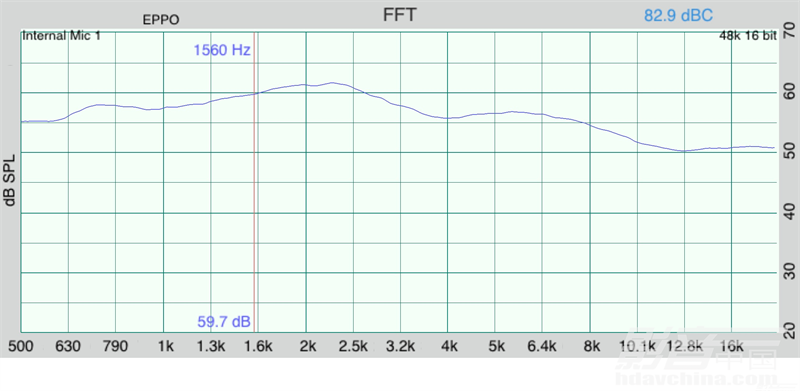

首先将某品牌的书架音箱放置在距离聆听位3m左右的位置,播放一段全频粉红噪音,用FFT记录下音箱的频响曲线,再将音箱放置在幕布后15cm左右的位置,同样保持3m距离后,重复此前播放和记录的操作。两次记录的曲线如下所示:
上为音箱实测的频响曲线,下为音箱放置在幕布实测的频响曲线(19Hz-20kHz)
上为音箱实测的频响曲线,下为音箱放置在幕布后实测的频响曲线(500Hz-20kHz)
仔细对比前后的测试曲线,可以看到当音箱放置在XY黑晶微孔抗光幕后,在关键的500Hz、8kHz和12.5kHz声衰减的大致情况。500Hz几乎没有明显的衰减,8kHz的声衰减大概是3dB左右,而12.5kHz的声衰减也不到5dB,符合《反射和透射放映银幕(GB/T 13982-2011)》国际标准对透声幕的声衰减要求。
