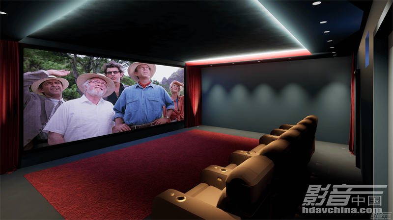

传统家庭影院投影系统
依然是超大屏的主流解决方案
从技术层面而言,家庭影院投影系统属于前投系统,早在电影院诞生之初就已面世。简单来说,前投系统就是观看者与投影机位于投影幕的同一侧,通过屏幕反射的方式来实现画面显示。家庭影院投影系统最大的优势是能够以相对较低的成本来打造更大的观看画面,理论上只要投影机的光输出亮度足够大,想打到多大的屏幕也并非是一件难事。在目前的家用环境而言,如果你想要得到一个150英寸的大画面,家庭影院投影系统依然是目前主流的解决方案。而经过这么多年时间的脱变,家庭影院投影机根据不同的使用需求,已经衍生出多个不同的类型,其中包括了专门针对客厅环境的客厅影院投影机,专门优化色彩还原、强调对比度的定制影院投影机,以及拥有极高移动性能的便携式投影机。总的来说,这也让我们在选择家庭影院投影机的时候,可以更快速找到满足自身要求的机型。

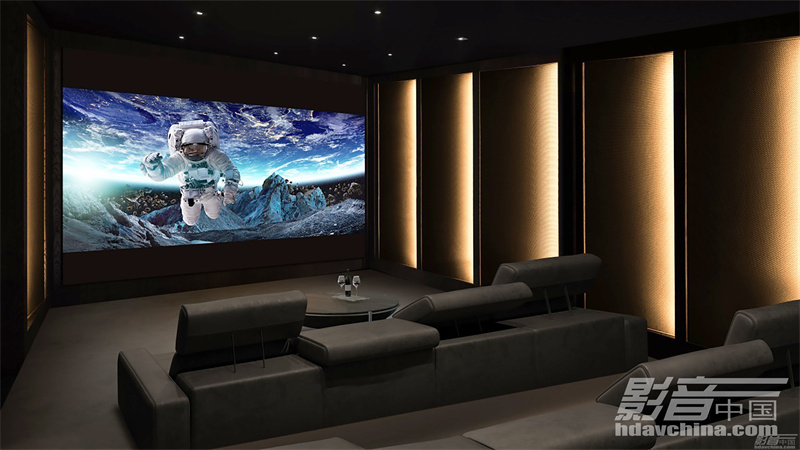

定制影院投影机的基本特点与使用场景
定制影院投影机或者说常规定义的家庭影院投影机,在性能方面并不一定以亮度见长,即使内部所使用的光源系统技术上得到了明显的提升今日,不管是常见的高压汞灯,还是激光固态光源,主流机型的光输出亮度基本上还是停留在2500-3000流明之间,想要在客厅这种环境光线复杂的环境下投射150英寸的大画面,依然还能保持理想的色彩与细节层次是相当困难的。这类投影机的使用环境需要是一个完善遮光处理的空间,最好是一个相对封闭而独立的视听室环境。它们在画面上的优势在于色彩还原、对比度以及画面整体的锐度细节方面。定制影院投影机不仅大多拥有着DCI-P3影院级别的广色域色彩表现能力,更具备一流的色彩准度,而且在对比度方面也会明显高于客厅影院投影机,尤其是在黑位下潜部分,可以呈现出丰富低光暗部细节。可以说,定制影院投影系统能够带给你更为贴近在电影院观看的效果和体验。

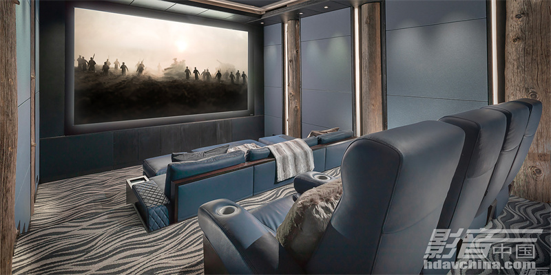

再来说说家庭影院投影幕的搭配
最后再来谈谈家庭影院投影幕的选择,目前组建定制影院系统的用户往往都会根据视听室的结构,要么选择16:9比例的幕布,要么就是2.35:1的幕布,而后者则会更受青睐。至于投影幕的尺寸方面,考虑到现阶段大部分的定制影院投影机亮度都在2500流明以上,部分中高端的机型甚至可以达到3000-5000流明的高亮度,因此我们在投影幕尺寸方面的选择则多是考虑150英寸或以上。如果视听室空间足够大,即使选择200英寸的小巨幕也并非完全不可能。此外,既然用户更加倾向于面积较大的投影幕,为了解决前置音箱安装位置的难题,基本上绝大部分的定制影院玩家都会选择透声幕。所谓透声幕是指具备声音穿透能力的投影幕,能够将家庭影院的前置音箱隐藏在幕布后方,从而让用户可以搭配更大的屏幕尺寸而无需担心屏幕会被音箱遮挡。由于大画面投影与HDR高动态范围显示对于家庭影院投影机的光输出亮度有较高的要求,为了提升了画面的亮度表现,除了视听室环境要做好遮光处理之外,选择高增益的幕布也是另外一种提升画面亮度的方式。最近,我们也看到了家庭影院投影幕开始向高增益透声幕的方向发展,并且有越来越多高素质的产品将陆续推出市场,令人相当期待。
