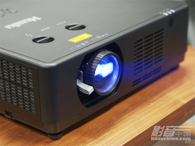

具有1.6倍光学变焦能力,可在2.6米的距离下就能投射100英寸的大画面

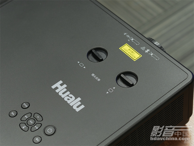

机身上方带有两个镜头位移旋钮,能实现垂直与水平方面±30°的画面位移幅度

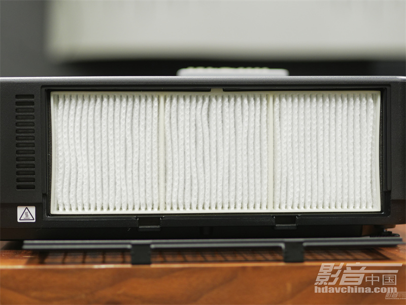

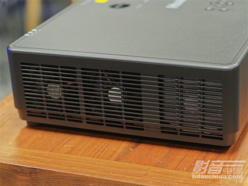

整个机身的散热系统采取左右对流的方式,其中右侧进风口内置多层可更换式的防尘过滤网,使用寿命超过8000小时

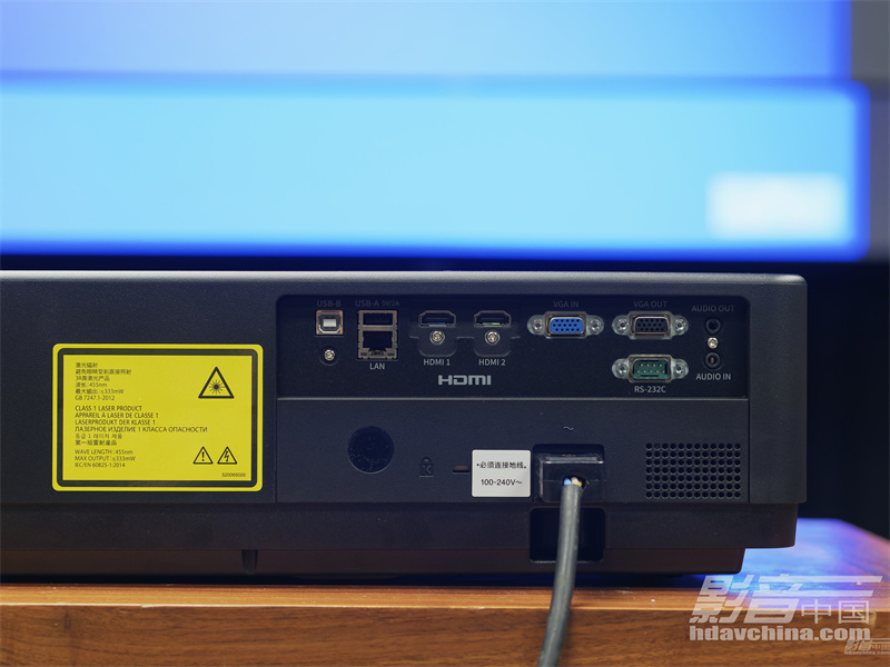

所有I/O输入与输出接口都集中在机身背面,包括两个HDMI高清视频输入接口

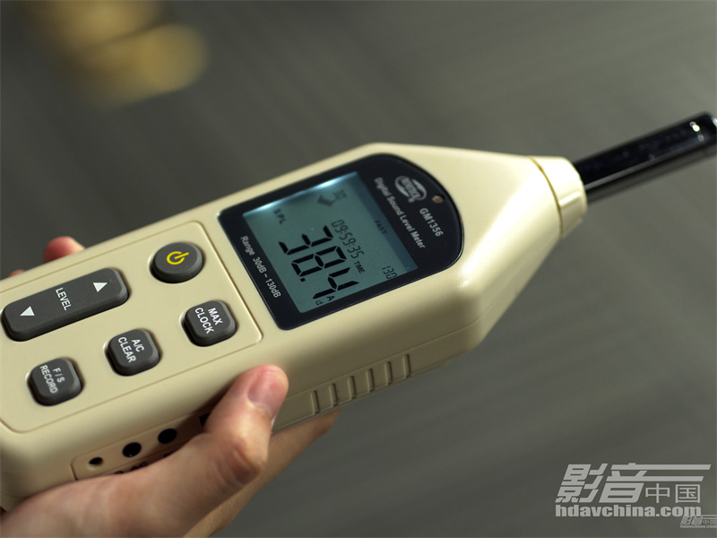

标准亮度设定模式下的噪音仅为38.4dBA

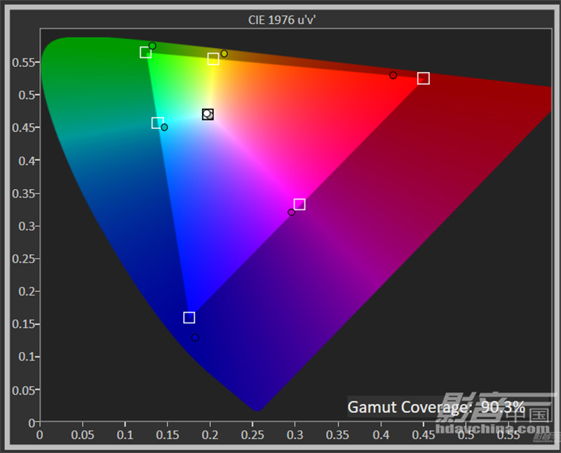

通过4K视频信号发生器、分光型色度计与Portrait Displays Calman色彩调校软件测试了HL-KU730的色彩还原能力,其中影院模式下的色域覆盖范围,超过90% BT.709高清标准,同时灰阶白平衡达到了D65标准

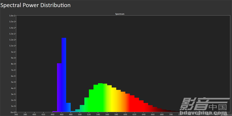

在光谱能量分析测试中,可以看出蓝光占据了主要的能量,峰值分布在460nm附近

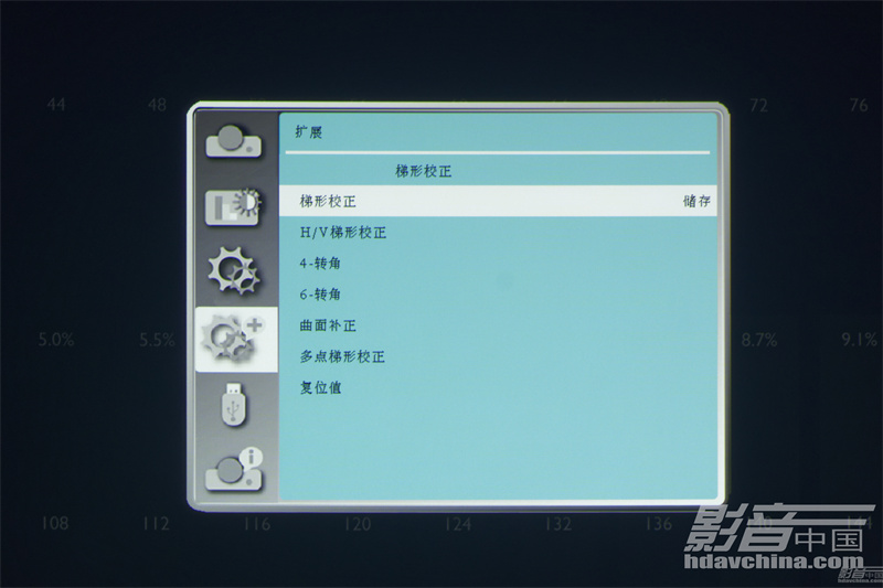

在梯形校正设定功能方面,HL-KU730拥有相当细致的调整项目,包括6点转角校正、曲面校正、多点校正等

影响投影机画质的其中一个重要因素就是光学镜头的素质,HL-KU730则是特别采用了高透光镀膜的1.6倍手动变焦的高性能光学镜头,拥有相当不错的画面中心与边缘锐度表现,同时搭配垂直与水平方向大范围的镜头位移功能,加上完善的画面几何梯形校正功能包括多点校正、六点校正等,可以满足在特殊环境下的各种安装需求,有效提高工程安装的效率。另外,机身散热系统方面也充分考虑到各个不同角度的安装散热需求,采用左右进出风的散热风道设计,即使在激光光源功率全开的情况下,运行噪声仍能维持在相对较低的水平。同时,为了应对某些尘埃较多的恶劣工业使用环境,HL-KU730在特别在进风口处设有可更换式的长寿命防尘过滤网,可确保投影机长时间的稳定运行。华录HL-KU730除了在机身背面带有两个HDMI高清视频输入接口之外,还内置了16W输出功率的扬声器系统,支持U盘直读的功能,无需外接信号源设备就能够播放所支持的视频与图片文件,更便于移动商用使用。

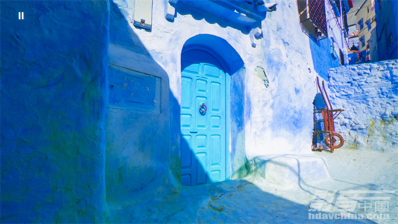

在色彩风格上,华录HL-KU730属于3LCD典型的饱满与细腻的类型,在蓝色方面的层次与活力尤为突出,也别适合展现天空与海水那种深邃多变的蓝色过渡。而降低激光散斑的专利技术则大大提高了观看的舒适性。

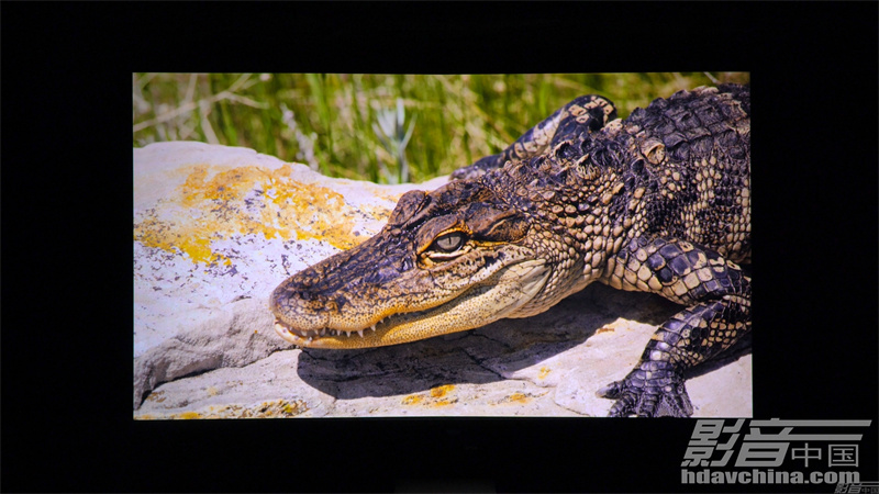

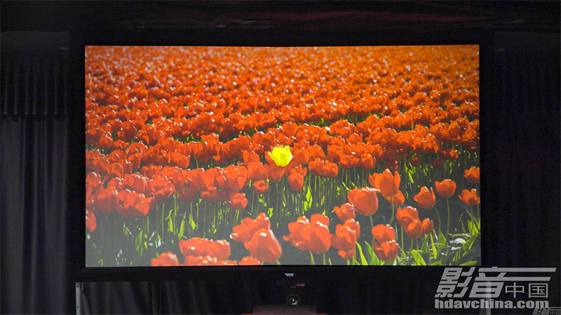

开灯与关灯状态下画质对比(标准光源模式)

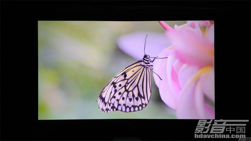

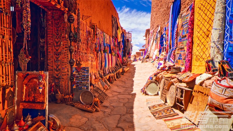

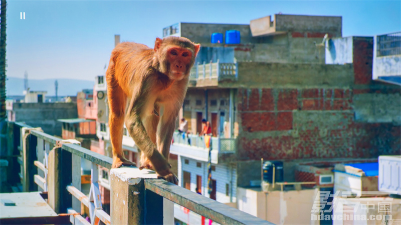

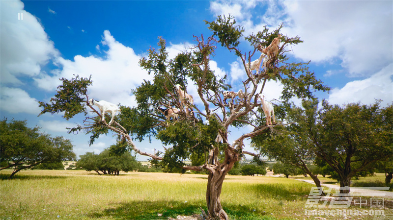

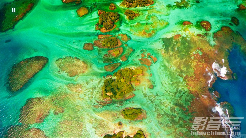

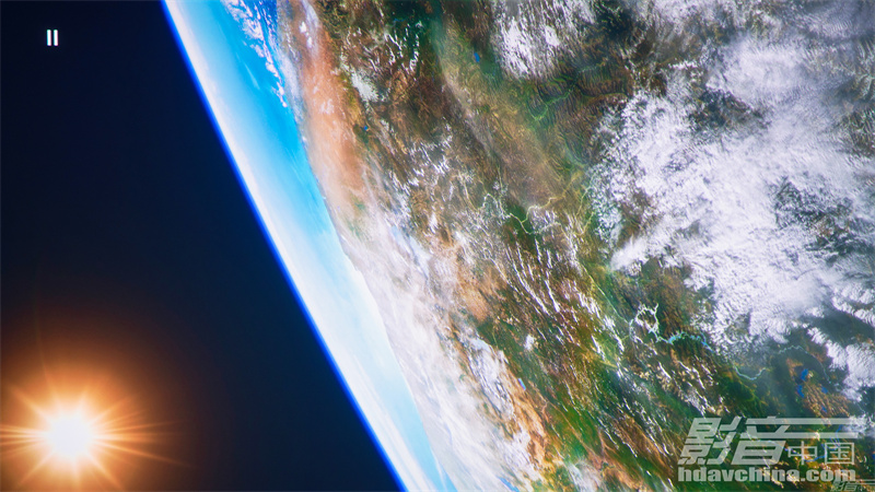

高清蓝光电影与测试片段屏摄

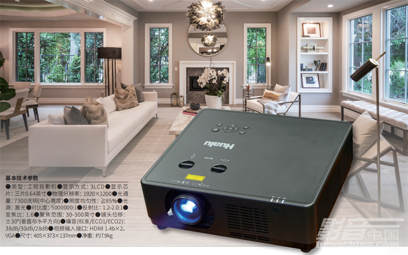

●类型:工程投影机●显示方式:3LCD●显示芯片:三片0.64英寸●物理分辨率:1920×1200●光通量:7300流明(中心亮度)●照度均匀性:≧85%●光源:激光●对比度:5000000:1●投射比:1.2-2.0:1●变焦比:1.6●聚焦范围:30-300英寸●镜头位移:±30°(垂直与水平方向)●噪音(标准/ECO1/ECO2):38dB/30dB/28dB●视频输入接口:HDMI 1.4b×2、VGA●尺寸:405×373×137mm●净重:约7.9kg
