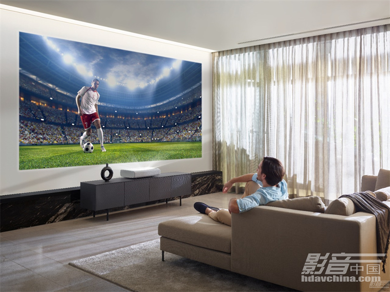

从画面显示的角度来看,采用超短焦投影技术的激光电视与家庭影院投影机同属于前投系统,但是为什么会更加适合用于光线复杂的客厅环境之中呢?主要的原因是因为激光电视所采用的超短焦投影技术,大大缩短了激光电视光学镜头到屏幕之间的距离,很大程度低降低了投射光线的光损耗。即使激光电视与家庭影院投影机采用同一样的光输出亮度,激光电视仍然能够获得更高的屏前亮度表现。简单来说,同样都是标称2800流明光输出的一台激光电视和家庭影院投影机,分别投射在100英寸的投影幕上,激光电视有机会达到300nit以上的画面亮度,但家庭影院投影机可能只会获得150 nit左右的画面亮度。激光电视再加上抗光幕方面的因素,不管是菲涅尔幕还是黑栅幕,都有着出众的抵御环境光的能力,以最大程度维持画面当中的色彩与细节表现。因此,从应用层面上来看,激光电视相比家庭影院投影系统在客厅之中有着一定的优势。

然而,激光电视的应用场景绝非只有客厅,只要符合安装要求,激光电视就可以应用在家中的任何环境之下,例如说独立视听室、书房、卧室等。当然,考虑到激光电视超短焦安装的特殊性,我们想要在独立视听室中安装激光电视就要考虑许多因素了,如果仍然选择非透声性质的抗光幕,一般来说为了避免屏幕被音箱遮挡的问题,屏幕尺寸往往并不会太大。同时家庭影院环绕声系统还有中置音箱的问题,这个时候就要采取吊顶安装的方式为佳。值得注意的是,抗光幕的安装都是有一定方向性的,这里主要是指抗光幕的垂直方向。当激光电视改变了光线投射的方式,抗光幕安装的垂直方向也要跟着改变。当激光电视采取天花吊顶安装的时候,抗光幕也需要上下对调安装,否则激光电视发出的光线就会被抗光幕上面的滤镜格挡了。而采用这种方式安装后,抗光幕也就无法抵御由上而下的灯光,这点也要特别注意。如果投影幕选择的是尺寸较大的透声幕,则要考虑激光电视的安装位置与屏幕之间的距离是否足够,如果投射面积比较大的话,还会存在较大的画面畸变,就需要进行一定程度的画面梯形校正了。
