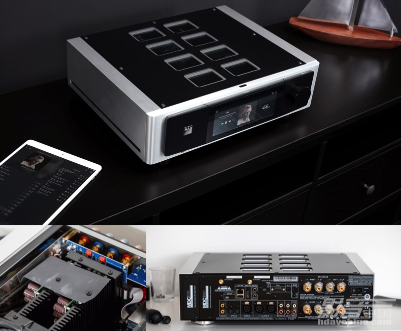

NAD M33立体声合并功放

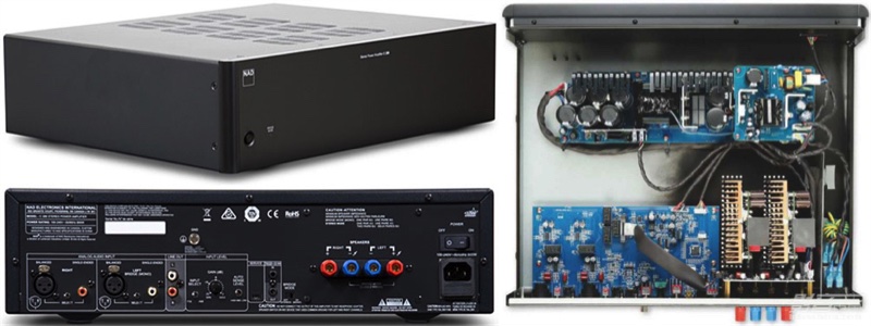

中端定位的NAD C298立体声后级

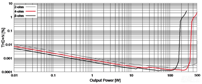

在总谐波失真方面,官网标称数据是<0.00017%(~116dB)@100W,4Ω,20Hz~20kHz,当然这个是最低值。但官方还附上另一张实测数据图,实际上输出功率在1W以后(包括1W),不论4Ω,还是8Ω,THD都低于0.001%,非常厉害

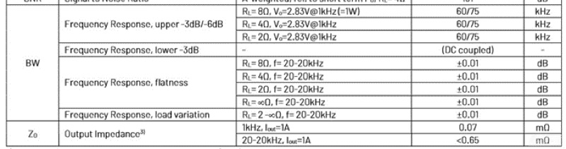

1ET400A还具备高电源抑制比(PSRR),其公布的数据是>90dB,对电源噪声有很强的抑制能力,而且功放本身具备非常低的输出阻抗(小于0.65毫欧@1A输出电流,20Hz~20kHz),足以很好地驱动绝大多数的音箱。

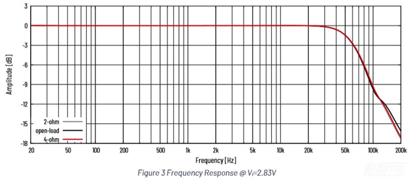

1ET400A的频率响应十分出色,不但平直,其高频上限可达60kHz(-3dB)
1ET400A的输出阻抗非常低,而且它的频响几乎不受负载阻抗的变化所影响

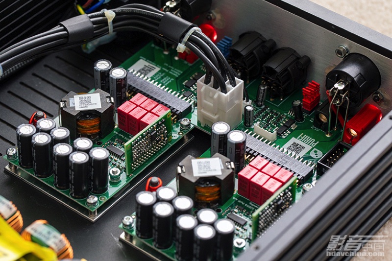

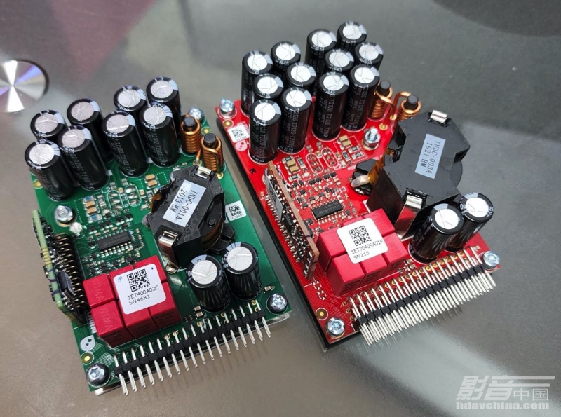

除了1ET400A,Purifi Audio还有一款1ET7040SA的功放模块,目前已有该功放板的成品机销售。该功放板的输出功率更大,达到250W(8Ω)@1% THD、500W(4Ω)@1% THD……貌似比1ET400A大不了多少,但1ET7040SA在2Ω负载的时候却能输出950W@1% THD的功率,而且输出电流最大约40A,工作电压最高可达70V,可以看到1ET7040SA比1ET400A更注重推力,不过相对于1ET400A来说会在失真方面做出些牺牲。
左为1ET400A,右为1ET7040SA
