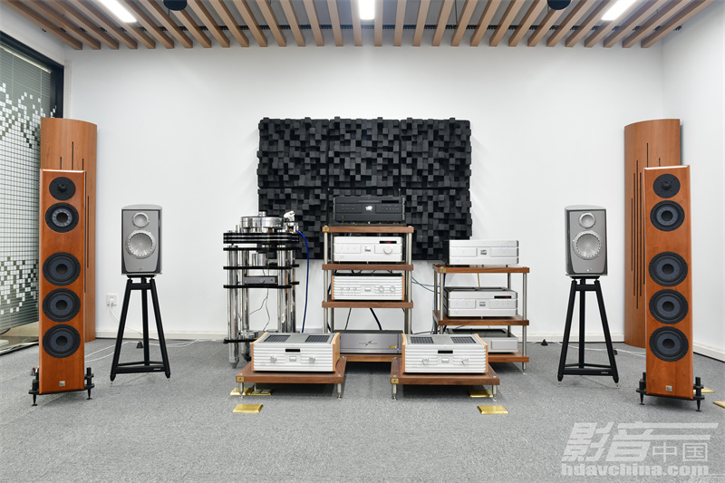

Soulnote旗舰3系展区依旧,除了分体电源的Lumin U1流媒体播放机为Z-3所取代。

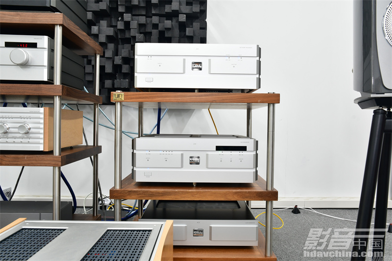

系统连接,依次是NAS至Z-3,再往D-3解码,D-3与X-3之间以特制时钟线相连。之后,D-3模拟平衡输出进P-3前级及至两台A2单声道后级,驱动Vienna Acoustics(维也纳之声)的Beethoven Concert Grand Reference(浪漫贝多芬)落地箱。
由上至下,依次是Z-3、D-3和X-3

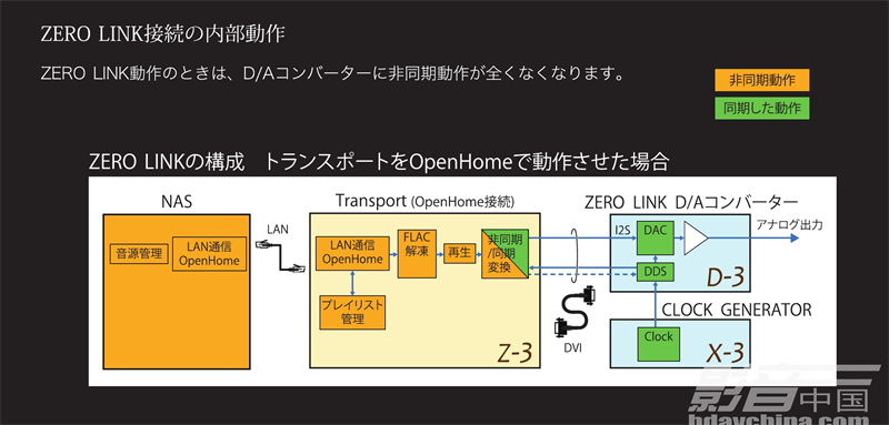

这是Soulnote和日本Sforzart合作开发的数字信号传输标准,以DVI为传输媒介,目的是确保数字信号传送时不会产生/或尽可能减小时基误差(又称Jitter失真)。
ZERO LINK的目的,就是同步时钟信号

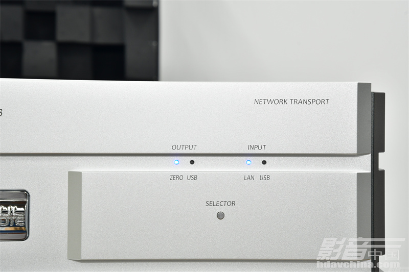

Z-3,以LAN(光纤)输入、ZERO LINK输出
数字音频信号传输同理,也需要“时基校准”来确保Z-3(转盘)与D-3(解码)之间时钟信号的同步。这两者间进行数字传输时,即使原始资料的传输是正确的,但若有时基误差存在,一样会带来“抖动”(Jitter失真)。抖动问题较多后,便会影响最终的音质表现。解决的方法,是通过高精度振荡器,来确保系统参考时钟(主时脉)的同步。
当然,有人会问,廉价CD、VCD机上为什么没人提这一茬?问得好,当抖动频率对系统影响不大时,在低端器材/系统中,它们是可以忽略不计的。但是Soulnote主打的是Hi-end,自然就不能“坐视不管”了。

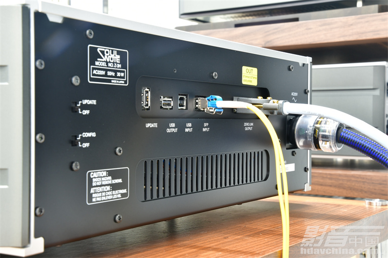

SFP(蓝色头)输入NAS数据,右侧ZERO LINK输出

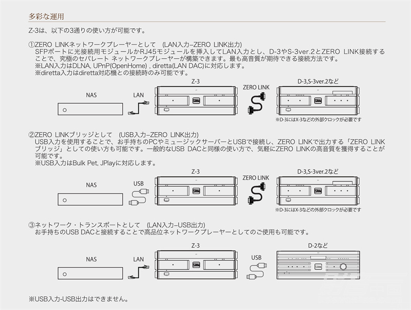

具体到ZERO LINK,又是何等操作?NAS信号通过SFP Input(光纤输入,也可使用USB,但我们推荐光纤,容后叙述)传输给Z-3,Z-3经由DVI界面的ZERO LINK传输给D-3解码。此时ZERO LINK不仅负责传输主时脉和I2S信号,还肩负器材“沟通”的重任:通过D-3与X-3的连接,让后者以更为精准的时钟(Clock)来替代其内置的OCXO(恒温晶体振荡器),并且将这个时钟信号回传给Z-3,进而确保流媒体播放机(转盘)和解码器之间的时钟同步,来消除前述非同步(异步)时钟引发的失真。
推荐选择第一种方案,第三种方案为数播与DAC的普通连接

Dex为了搭建这套ZERO LINK系统,专程换了台支持SFP光口的交换机,一头连接NAS,一头与Z-3相连。至于光纤线,他表示,虽然市面上没有专门为发烧友开发的产品(这绝对是个小众中的小众市场),但只要选择工艺成熟的工业化制品就行了。工业用光纤线,500m传输距离是“起步”,他则尽量选传输距离更远的品种,规格上足以满足大型工程项目的。长度的话,10m足矣,花费也不多(相对发烧线材而言)。

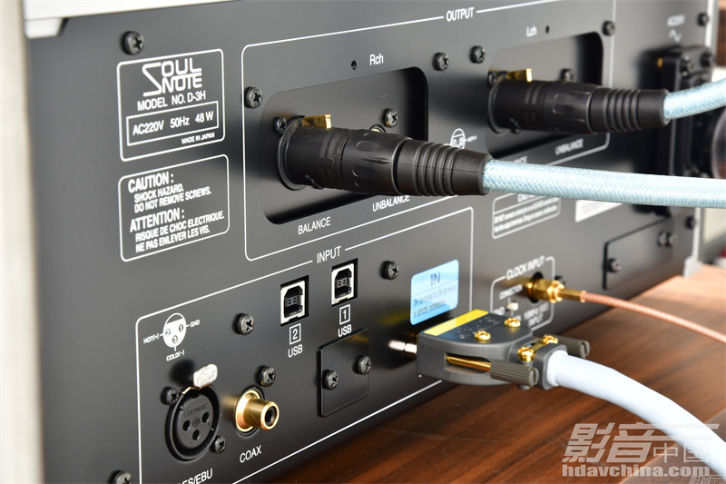

D-3,左边是ZERO LINK,其右为与X-3相连的时钟线

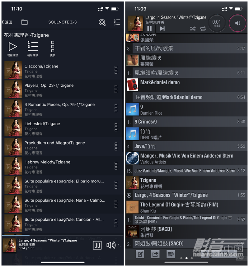

Z-3没有专用App,不过可能是传输协议或应用上的兼容,无论Lumin或Linn的App,都能对它进行操作。

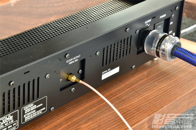

X-3时钟,可以看到时钟线与电源线
如果选择ZERO LINK连接,D-3解码与X-3时钟必须同时使用。

Lumin App的运作,明显比Linn App更流畅,对NAS缓冲的获取,可以说是“秒进”,而Linn在退出后,如果要重新进入,必须等待一两秒钟予以缓冲。我不认为,这就是孰优孰劣的体现,很可能只是Lumin应对亚洲人做什么都比较“急”的个性,给出了因应方案而已。顺便说一下,这些都是基于iOS系统做的测试,不清楚安卓系统会不会又有其他的变化。
Linn(图左)和Lumin各自的App界面

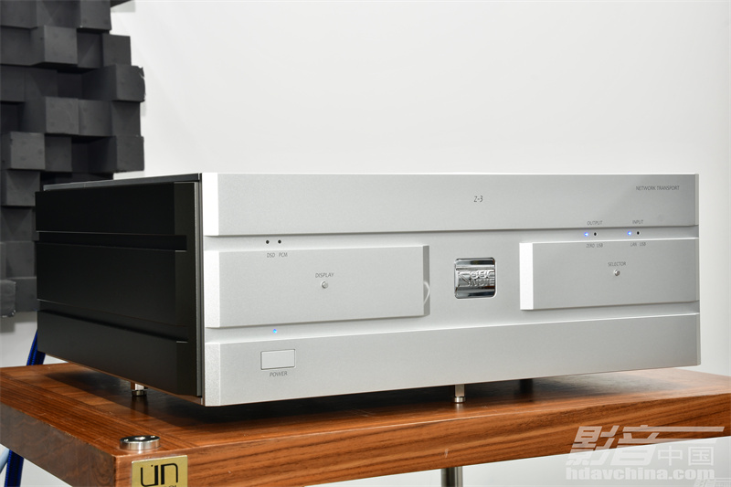

延续Soulnote惯有设计风格的Z-3
Soulnote Z-3旗舰流媒体播放机

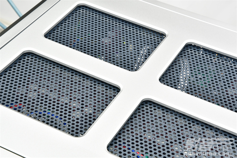

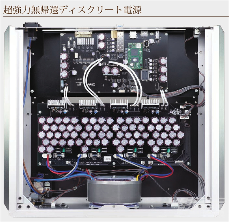

回到产品本身,Z-3保留了Soulnote惯有的设计风格:耗电才30W,却用上了260VA的环牛供电,并且有4组独立次级线圈,后续包括16个超高速SiC整流二极管和多达70个小型电解电容。小电容的目的,包括电源滤波和提升充放电的速度。这一切,从顶盖上往下,隐隐就能看见。
透过顶盖隐隐约约能看到那些电容
打开机盖后的Soulnote Z-3

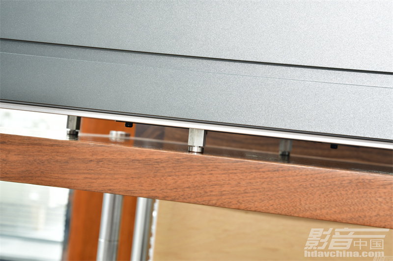

至于它的顶盖,一如Soulnote其他产品那样——“松松垮垮”。Hi-end制品当然不会如此“拉垮”,其真正原因在于,它由3个“尖顶”维系支撑——两个在顶盖上,向下与机箱接触,一个位于正中位置,通过箱体向上与顶盖接触,目的是避震,可以说是非常特别的设计。
而在底部,也依然是它的“三脚钉支撑法”。过往S-3因为有3组电源的存在,它们恰好位于3个电源之下。Z-3没有那么多电源,可也还是维系了同样的做法。需要说明的是,脚钉位置可以移动,比如Z-3重心偏前(环牛位于前方正中),那就可以调整到前方,以便让它更加稳定些。
