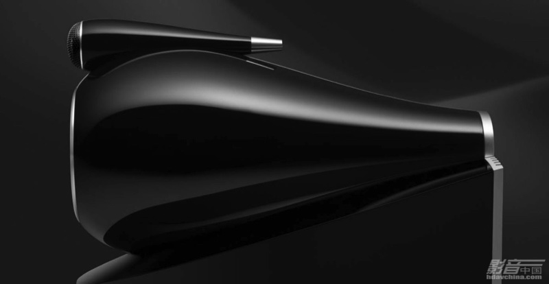

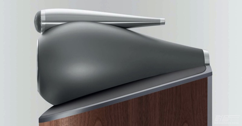

上是801 D4,下为800 D3,可以看到801 D4的高音导管设计有变化

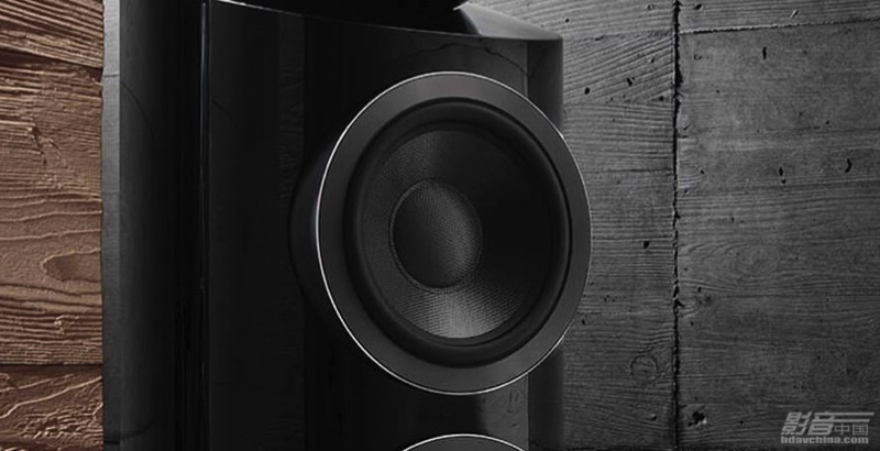

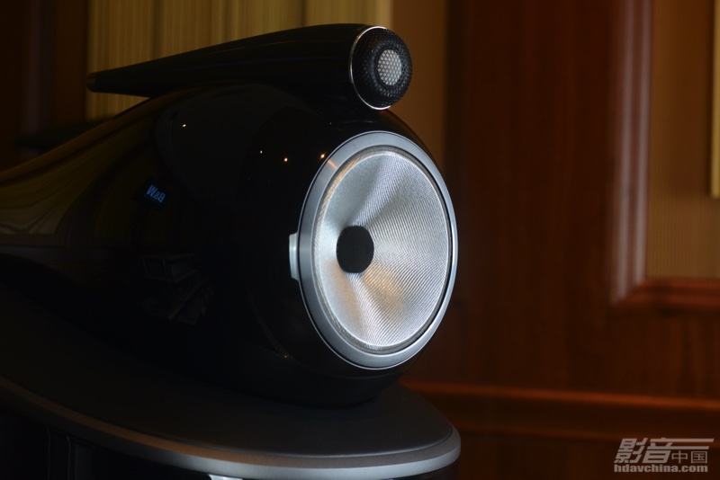

高音喇叭使用了钻石高音,但这钻石高音的磁路部分经过改良,中音同样是“刚听能”中音单元

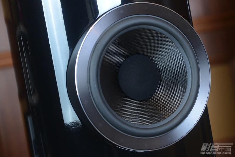

在设计上,801 D4的低音部分不再使用单15英寸口径低音喇叭,而是继承了800 D/D2/D3的双10寸低音喇叭,外观上已经脱离了“大肥婆”的形象。但801 D4的箱体依旧是高音、中音和低音部分各自独立的箱体,Matrix内部结构,还有导管高音技术等都是Bowers & Wilkins技术精华的沉淀。
低音喇叭振膜上的防尘罩也有变化,上图是801 D4、下图是800 D3

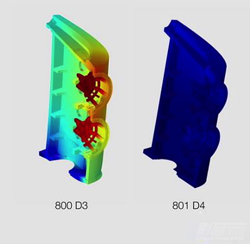

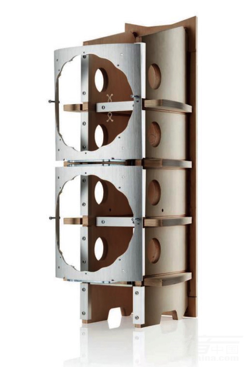

为更好地控制箱体振动而进一步优化
801 D4低音箱体内部的Matrix结构的材质改用了实木+金属结构来制作(上一代的800 D3使用胶合板+金属),那个弧形的面板是多层山榉木结构,然后在加热状态下将其弯曲成所需形状,而箱体顶部、底座,还有背部的部件都使用铝合金制造,如此结实的箱体和复杂的内部结构目的就是控制箱体振动,让振动更均匀地分散到箱体,而不是让振动的集中在箱体的几个位置形成剧烈的振动。
801 D4的中音和高音腔体同样是以铝合金制造,而且高音部分的导管,其长度比800 D3有所增加,高音喇叭依旧是钻石高音,但据称801 D4所用的钻石高音相比上一代,它在磁路部分做了修改,对高频重播性能做进一步的优化。中音部分是“刚听能”中音喇叭,这个单元的背部有一条连杆与腔体的相连,连杆上有弹簧让喇叭与腔体之间做隔离,目的也是为了减少振动,很多人听到800 Diamond系列总是有种感觉,就是声音一代比一代来得干净,中音越来越清晰,低音的速度越来越快,其中的一个原因就是Bowers & Wilkins在控制箱体振动方面不断做优化。
Bowers & Wilkins公布的箱体振动对比,801 D4的箱体振动分布更均匀
Matrix结构是Bowers & Wilkins的标示性设计之一,从Matrix系列开始一直沿用至今,一代一代地经过优化,目的就是为了更好地减少箱体自身所产生的音染

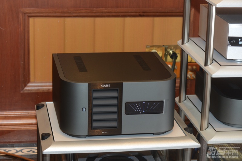

这次驱动Bowers & Wilkins 801 D4的功放是Delta Mono单声道后级,它都能在A类和AB类两种工作状态自动切换,Delta Mono在包括35W(8Ω)及低于35W(8Ω)输出功率时为A类,超过该输出功率就会切换到AB类工作状态,最高输出为300W(8Ω)。至于Delta Stereo立体声后级,只是输出功率比Delta MONO稍微小一点,A类为12.5W(8Ω),AB类为250W(8Ω)。换句话说,如果你听个人声,或者听几把弦乐的录音,实际上功放绝大多数情况都处于A类状态,你可以听到细致的声音。

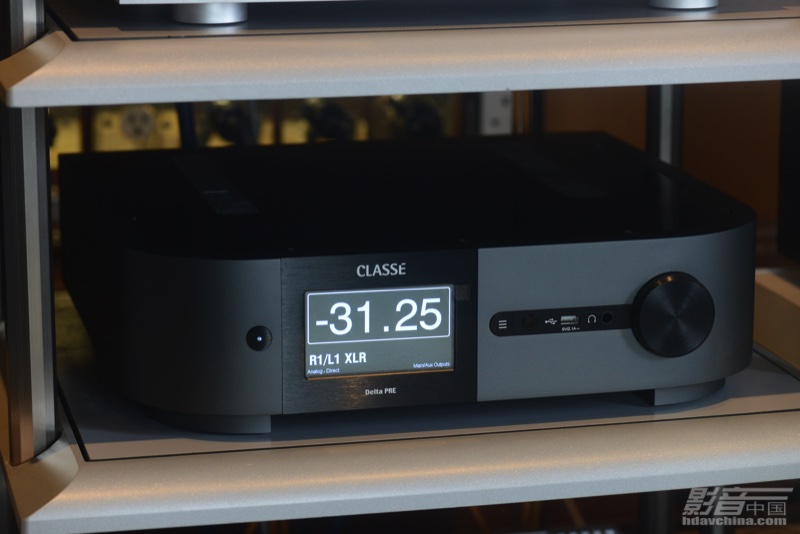

前级是灵魂,作为Delta Pre前级不仅功能强,
性能也强

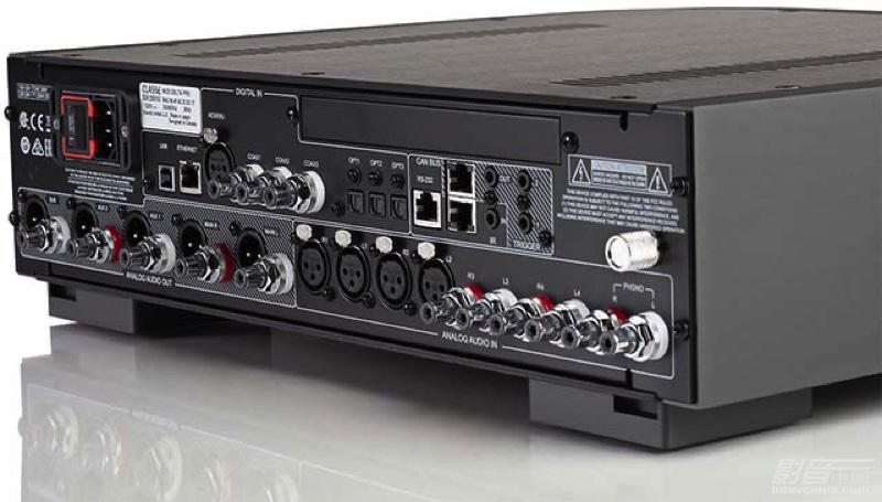

前级是一套放大器里面的“灵魂”,Delta Pre前级的性能相当强劲。有外国媒体拿Delta Pre去做实测,结果发现这前级的性能非常出色,由于数据太多,所以我仅仅举出几个失真指标数据。例如,在数字输入下Delta Pre的总谐波失真是0.0007%(@24bit/192kHz、1kHz),相比之下16bit/44.1kHz、1KHz时是0.0022%,所以当你使用它内置DAC时,使用高码流输入是最好的。而模拟电路部分是0.00058%(@1KHz、直通状态、1V输入&输出)。而最反应放大器对复杂信号处理能力之一的互调失真指标,Delta Pre能低至0.00064%(@60Hz、7kHz、直通状态、1V输入/852mV输出),这可不是一般的厉害啊!越低的互调失真,在听感上声音的清晰度越高,层次感越好,尤其是大动态下的声音重播,低互调失真的优势就非常明显,而且总体的音染更少,可以说Delta Pre前级在失真性能方面真是做的非常出色。

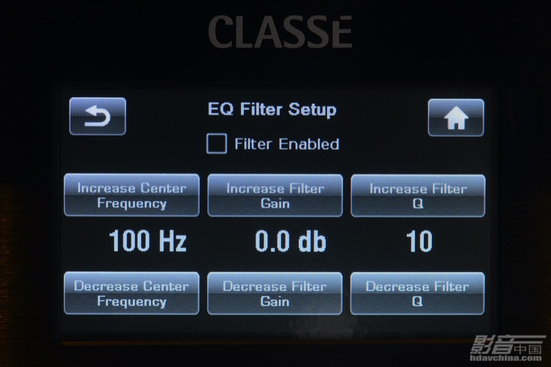

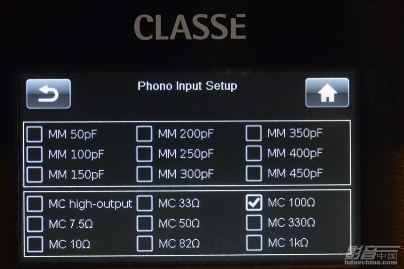

Delta Pre前级在功能方面也十分强大。它自带DAC,自带数字流媒体音乐播放,MM/MC唱头放大电路,而且还自带电子分频功能,可以设定分频点,低音信号的增益以及Q值可调,该电子分频功能就是让用户外接低音炮,玩2.1,或者2.2声道的。另外,Delta Pre前级还提供扩展插槽,这个插槽就是安装HDMI输入卡,可以让Delta Pre前级连接电视机机顶盒,兼顾电视节目的音频播放。
