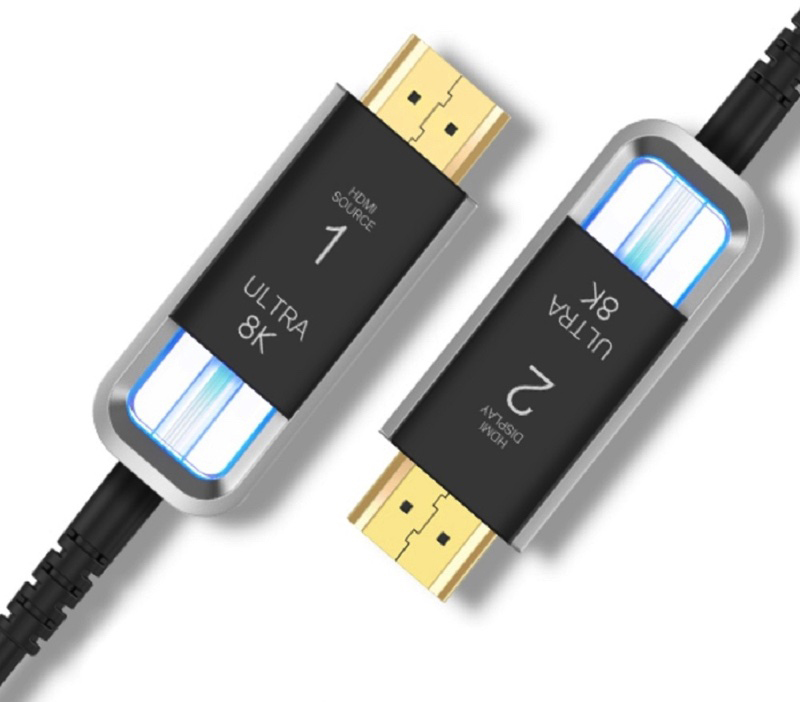

依然吸睛的工业设计风格,接头内部采用自研高性能芯片

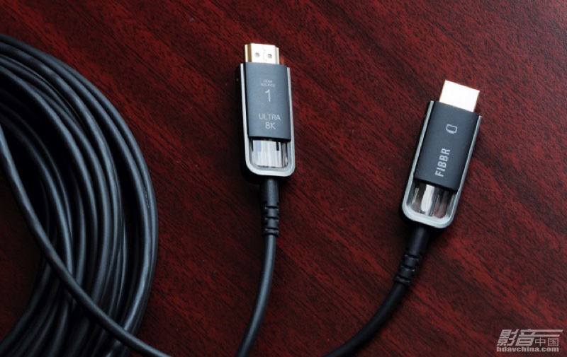

HDMI线材从普通的合金线发展到HDMI光纤线的阶段,我们会发现绝大部分的产品都会在接头部分加入信号传输指示灯的设计,而FIBBR Ultra 8K II沿用前作镂空透明窗加上智能指示灯的前卫设计风格,直到5年后的今天依然相当吸睛,十分帅气。尽管外表并没有任何的变化,但FIBBR Ultra 8K II内里的核心却有了重大的变化,接头内置自研高性能光电转换芯片FH20t与FH20r,前者为发射芯片,后者为接收芯片,使得传输带宽突破了HDMI 2.1协议标准规范48Gbps的限制,达到了56Gbps,拥有接近17%的带宽余量,最大程度上确保8K/60p、4K/120p高速率信号传输时不会出现丢帧与降频的问题,让高速视频信号传输更为稳定。同时,作为一款高速的HDMI 2.1光纤线,FIBBR Ultra 8K II的功耗设定仅为220mW,并不需要额外供电,同时为了稳定运行与延长使用寿命,工作温度范围由常规的0℃~50℃扩大到-20℃~70℃,已经可以满足国内绝大部分地区复杂多变的气候环境使用需求。
结实耐用的锌合金材质接头,采用镂空透明窗与智能指示灯设计

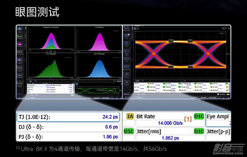

FIBBR Ultra 8K II属于4通道传输结构,每通道传输带宽为14Gbps,共56Gbps

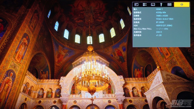

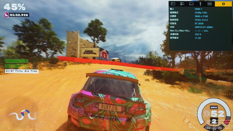

在试用测试环节,我们特别采用了一套能够实现8K/60Hz观影与4K/120Hz游戏的家庭影院系统,包括了JVC DLA-N98家庭影院投影机、马兰士SR8015 AV放大器、内置Nvidia RTX3080独立显卡的PC系统以及索尼PS5游戏主机。为了更好地展现FIBBR Ultra 8K II的技术特点,现场还加入了传输带宽为48Gbps的FIBBR King 3 HDMI2.1光纤线进行画质对比。在8K/60p画质测试部分,King 3所展现出来的画面细节层次与色彩还原都已是相当不俗,属于HDMI光纤线第一梯队的水准,没想到Ultra 8K II所呈现出来的暗部和高光细节层次更在King 3之上,尤其是在画面细微物体边缘的细节锐度要更为突出,整个画面的立体感更强,色彩层次更为饱满生动。而在4K/120p高帧率游戏方面,面对高速移动的赛车和第一人称射击游戏,两者都能流畅运行,没有出现丢帧现象,其中Ultra 8K II所呈现出来的画面更稳定,动态影像更清晰,充分体现出其56Gbps高带宽余量的优势。
