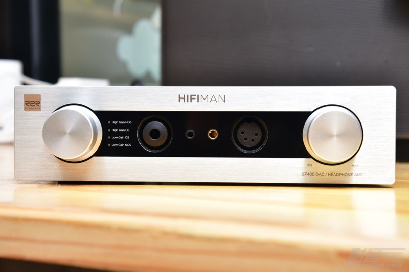

作为一款DAC+耳放的台式一体机,它有着我很喜欢的传统造型:银色铝合金面板,全对称布局。非标准尺寸机身,更适合我那并不宽敞的桌面。
HIFIMAN EF400 DAC/耳放一体机

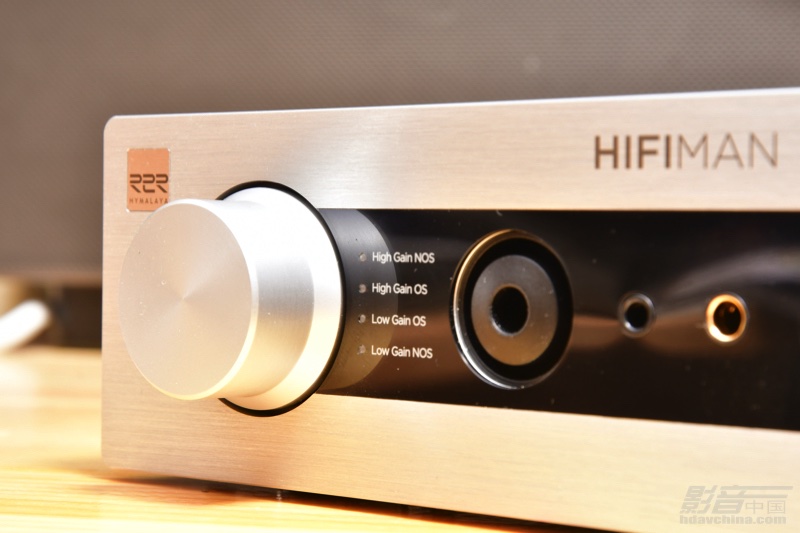

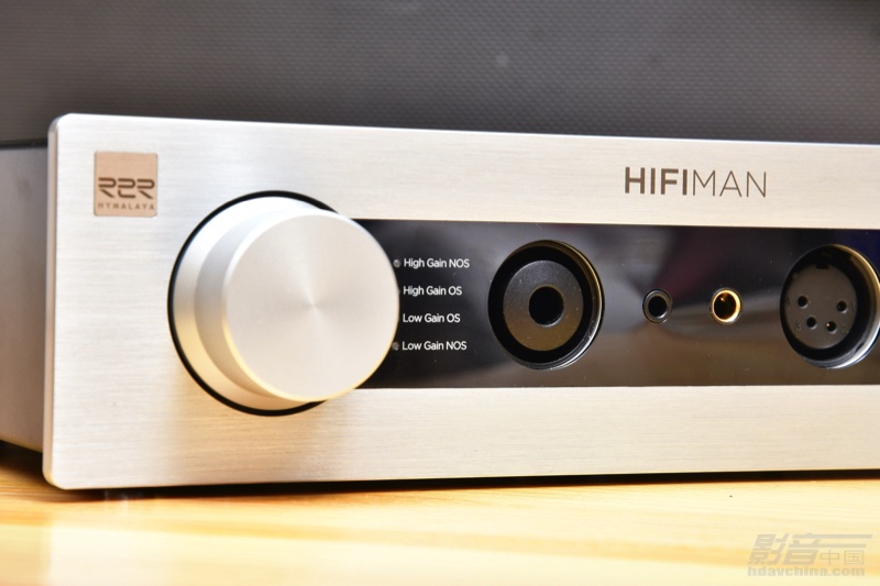

正面两颗大旋钮,分别是音量(右侧)和增益/取样频率的切换(左侧),HIFIMAN为此设置了4组增益/取样,以便用户实际聆听时实时切换。
中间,从左至右共有4组耳机输出,两组单端、两组平衡,依次为6.35mm、3.5mm、4.4mm到四芯XLR,一应俱全兼“照顾周到”。要知道,耳机发烧友同时拥有三五副耳机并非偶然,选择不同输出亦是玩家所爱。

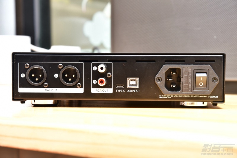

转至机背,还有平衡和单端模拟输出各一组,以及Type C和USB-B口的输入。后者是两个数字输入端口,可以让你连接附带数字输出的播放机,或者直接与电脑相连。AC电源和电源开关相依在背板的右侧,将电源设置在机背,是许多Hi-Fi产品的习惯,HIFIMAN也未能免俗。
底部除了4个机脚外,还有个电源切换开关,可以选择115V或230V,想来也是为了给海外用户使用的。这个我们不去动它即可,否则可能“乐极生悲”。

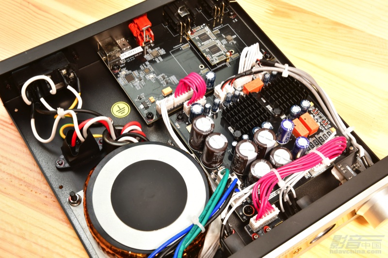

打开机盖,内部大致分为3个区域。
EF400内部布局
最为吸睛的,莫过于无氧铜抗震灌封的环形变压器。我仔细观察,还发现环牛底部有块本色的金属片,它直接与机身底板相连,因此令设计变得类似将电源倒扣其上,相信其目的就是为了抑振。机身背面与电源插座相连处,则都做了力所能及的屏蔽。
我一直都觉得,做好耳放并不容易。相比常见的功率放大器,后者涉及大电流输出,会是个考验,但前端小信号的处理也不容忽视,因为它们很容易受到干扰,引发失真。
环牛右侧,是放大电路,包括6个4700μF电容。发烧音响由香港传入,对电容有个昵称,谓之“水塘”。“水塘”自然是越大越好,但大小其实是有讲究的。多个小容量电容的组合,用意在于可以获得更好的动态表现,看来HIFIMAN也是深谙此道。
电容部分特写

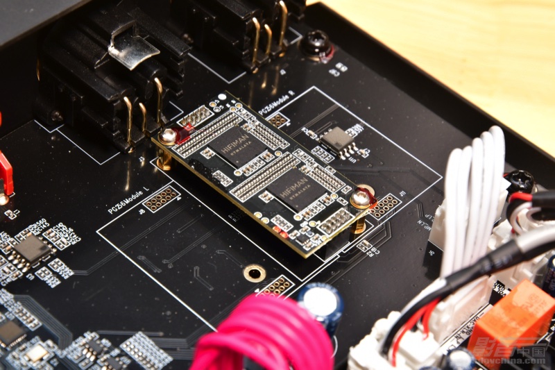

其实,EF400最让我关注的,是后方DAC部分。为什么?因为这里用上了HIFIMAN自主开发的“喜马拉雅”HYMALAYA R2R DAC芯片。

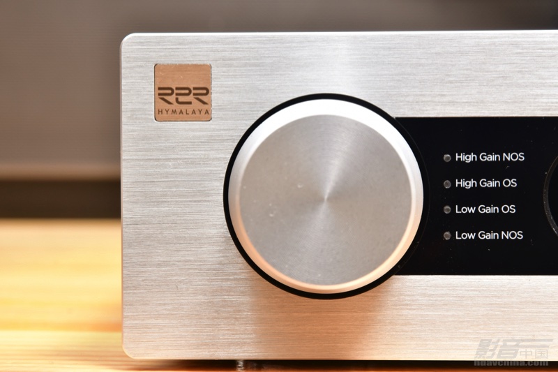

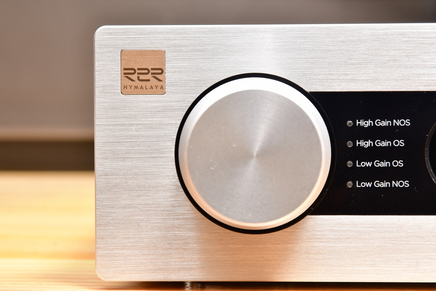

有没有注意到机身正面R2R的“小金牌”?这是去年HIFIMAN发布的R2R架构DAC芯片。发布之初,适逢全球芯片荒,获得了很大的关注度。
R2R“小金牌”赫然在目
这是HIFIMAN创始人边仿博士历时十余年,立项5年完成的项目。原厂提供的数据显示,它足以和同样R2R结构的DAC——PCM1704相媲美。我们知道,后者在Hi-Fi和其他数字解码领域有着相当高的知名度。
HYMALAYA R2R DAC芯片
除了谐波失真(0.0025%)和信噪比(-120dB)相当外,HYMALAYA R2R在耗电(20mW)上更胜一筹。由于其表现出色,它还获得了2022年的日本VGP技术大奖。HIFIMAN以此开发的第一款产品,是定价高达8万元的EF1000,后者同样是DAC/耳放一体机。之后它又在其它不同产品中出现,主要是DAC或无线耳机/无线模块中。因此,于EF400中见到也不例外,毕竟自家有这样的实力,谁都会想着将它“炫”出来。

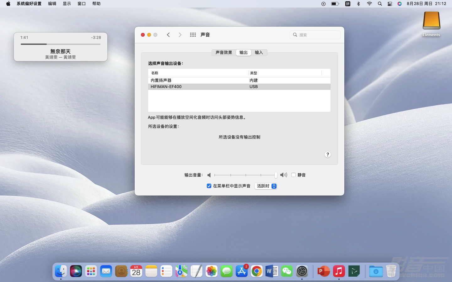

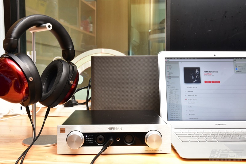

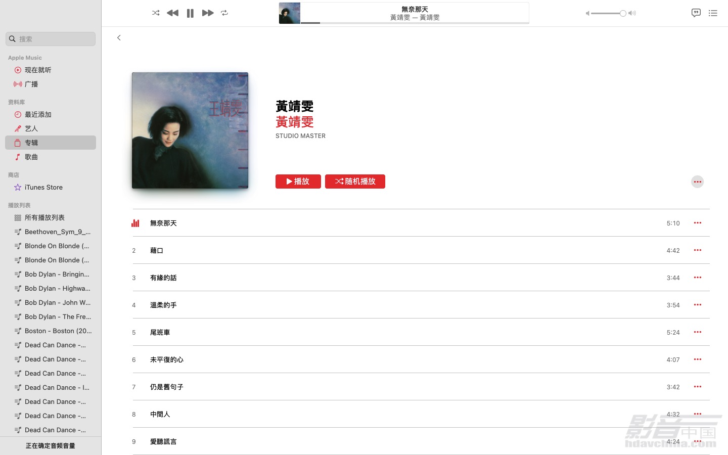

我采取了两种试听方式:使用MacBook Air中的Apple Music,通过USB-A连接Type C端口,完成数字传输;3.5mm模拟输出转RCA,连接索尼PCM-D50数字录音机。搭配的耳机,则是最近很火的HIFIMAN HE-R9,售价3299元、应用到拓扑振膜,同时还有酒红色迷人外观的头戴式产品。
“主力”试听方案,以MacBook Air为讯源
在MacBook Air上进行声音输出的切换
播放界面
高/低增益与OS/NOS
先说High Gain NOS、High Gain OS、Low Gain OS和Low Gain NOS之间的区别。
4组增益、OS/NOS切换
高增益和低增益之间,前者的声音爆发力,低频冲击力会更加有力,后者顾名思义,声音会变得轻柔和温和,但是感觉整体的动态范围会更为宽广,当然使用时也需要适当调高输出电平(音量)。个人以为,它与索尼“黑砖二代”的高增益输出类似,遇到“大食”耳机,自然要得选择高增益,否则倒是可以在两者间切换,尝试不同风格之下的“演绎”。
OS(oversampling)和NOS,前者做了超取样输出,这在CD时代是个流行功能,即将原始数字信号以2、4或8倍超取样,再送入解码,目的是降低相位失真等。NOS则以原汁原味的方式进行输出。
如果选择Low Gain NOS,就可以依赖R2R NOS来完成所有的D/A解码,而这恰恰是R2R架构最“纯粹”的音色再现。某种意义上来说,EF400将这个带点复古的功能再度开发出来,让对此有需求的玩家,可以于一款现代化的DAC产品上体验到。
