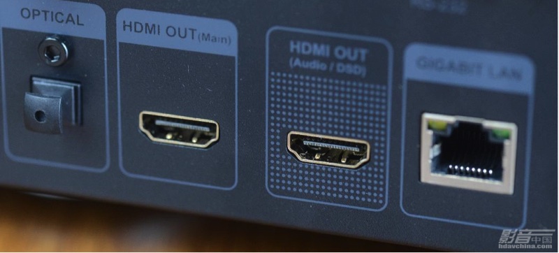

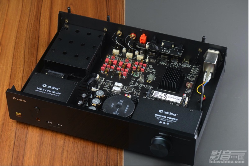

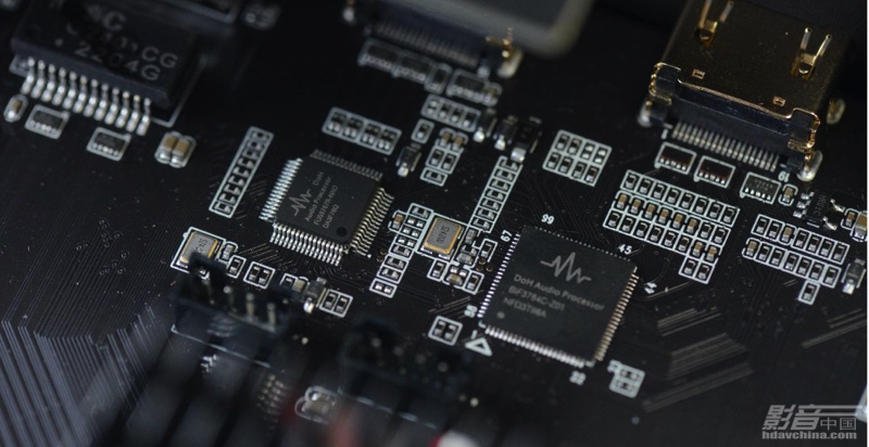

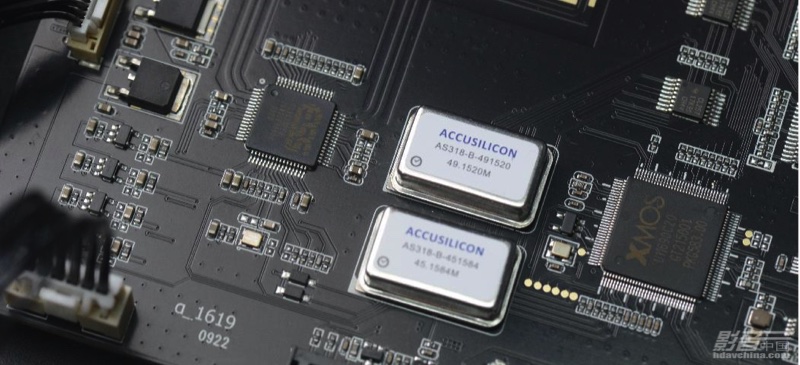

NEO Alpha的外形体积都比NEO X和NEO S大,打开机壳观察里面的用料也能发现,NEO Alpha明显更好。例如,数字电路里面的晶振,还有DAC芯片(9038PRO DAC芯片),XMOS U216异步处理芯片,还有主/副HDMI接口,主接口是HDMI2.0a,同时传视频(或音频),副接口是HDMI 1.4,传输纯音频,这部分不但输出电影中的数字音频,还能输出DSD,包括2声道和5.1声道,这样的话NEO Alpha与家庭影院结合,可以看电影,也可以通过AV功放来听多声道音乐。另外,看资料里显示NEO Alpha的运行内存是4G,闪存32G,内置固态硬盘512G,对比NEO S都是翻倍式增加,目的就是让播放器自身的运行更流畅,以及能存储更多的音乐,或影片。

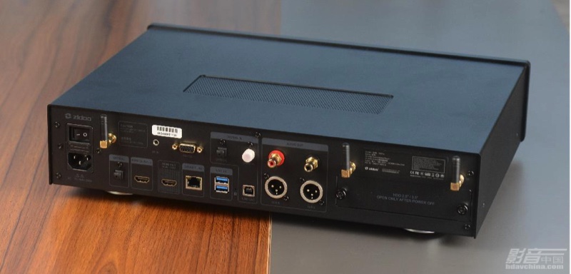

NEO Alpha的背部
NEO Alpha的内部
NEO Alpha提供了双分离的HDMI输出

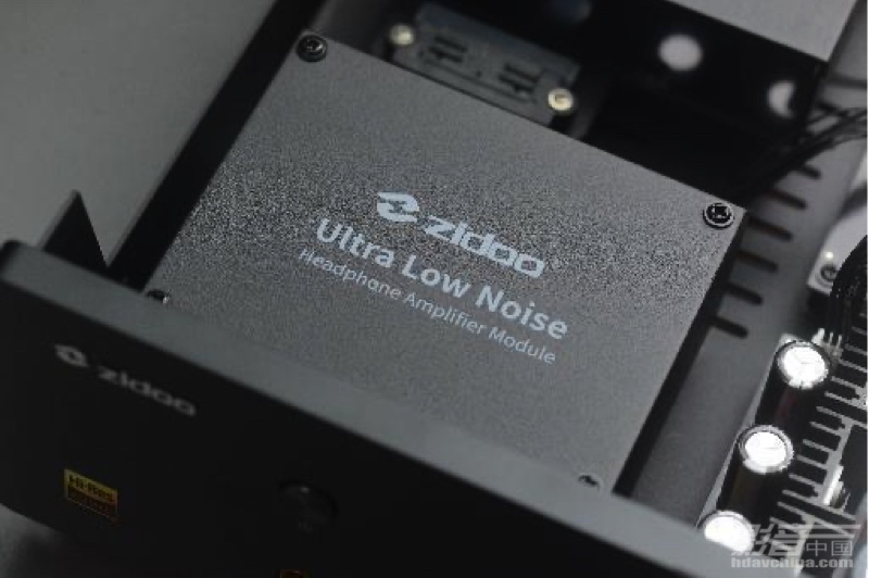

性能更强的耳机输出端

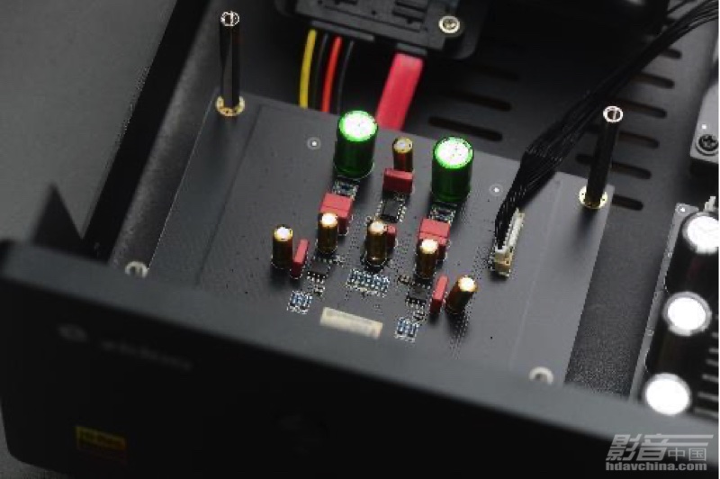

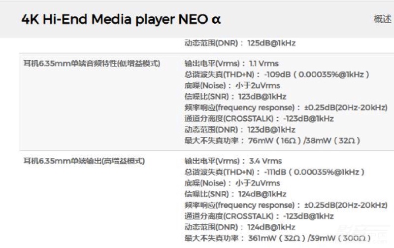

在两声道模拟输出部分,NEO Alpha一样拥有三种输出,分别是平衡、非平衡和耳机输出,而且耳机输出电路板加了盖子做遮挡屏蔽,给人更发烧的感觉。在耳机输出这部分,NEO Alpha不像NEO S那样有6.35mm和4.4mm两种规格可选,甚至耳放线路也针对两种规格接口有相应电路,而NEO Alpha只保留了6.35mm接口及其对应的线路,但这部分在性能指标上明显更高。例如,输出电平更大,总谐波失真、噪声电平也更低,这意味着有更好的推力和细节表现。
NEO Alpha的耳机输出部分,同样是独立的耳放线路,而且电路部分有铁罩屏蔽

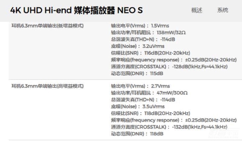

NEO Alpha的耳机输出部分虽然只提供了6.3mm规格耳机口,但对比起来,NEO Alpha性能参数上的表现更强,左为NEO Alpha,右为NEO S

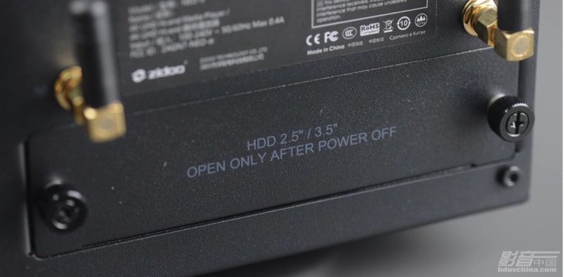

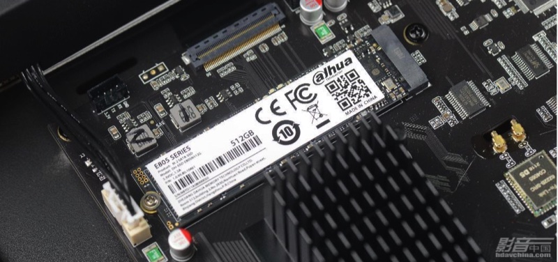

内置512G固态硬盘,还可安装硬盘增加容量
NEO Alpha也像NEO S一样有内置512GB的固态硬盘,如果觉得不够用,可以自行更换,但NEO Alpha最高可以支持到1TB容量的固态硬盘。如果你还是觉得不够用,NEO Alpha还预留SATA 3.0接口的硬盘安装槽。我猜,Zidoo如此设计的目的就是希望用户使用固态硬盘存储音乐,机械硬盘来存储高清电影。固态硬盘不会产生机械振动,对周边电路影响少,而高清电影文件体积大,大容量的机械硬盘价格相对便宜。不过,这也会成为一些爱玩之人的乐趣,他们会把同一段音乐分别复制到固态硬盘和机械硬盘,然后AB对比音质差异……当然,对于那些吹毛求疵的发烧友来说,可以全都会用上固态硬盘,这样就不存在机械硬盘的噪音和振动问题,只是成本问题罢了。
NEO Alpha内置了固态硬盘,容量为512G
硬盘槽方面,可以安装2.5寸和3.5寸规格的硬盘

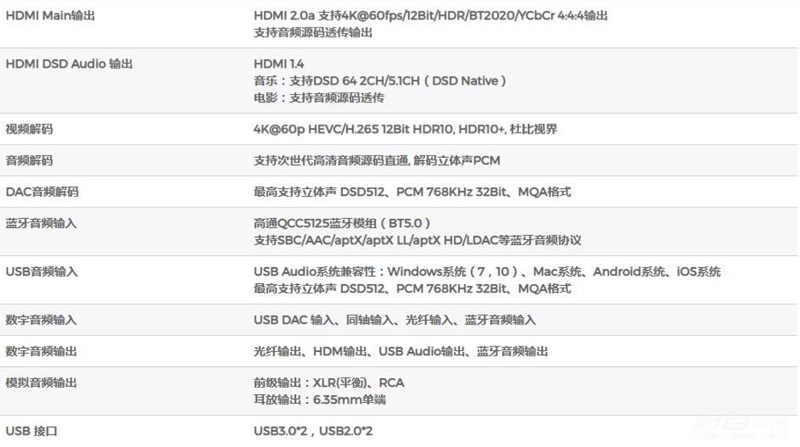

NEO Alpha的立体声DAC部分,使用了低相噪晶振,DAC芯片为ESS ES9038PRO。在数字音频规格的支持上,不同的输入方式都有差异,在本机播放播放为例,NEO Alpha能播放DSD512、32bit/768kHz PCM的规格的数字音乐文件,还能实现MQA全解码,至于其他输入端口,以及输出端口的情况,大家可以参考下面这个截取至官网图片所示的内容
在HDMI双分离部分还专门使用了DoH Audio processor芯片为HDMI音频做优化,体现主要两个,一方面HDMI 音频的时钟做了高精度重构,精度有提高。二是支持多声道DSD源码输出,可以源码输出到高端AV功放去解码

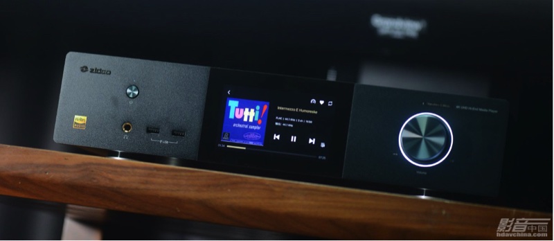

至于操作方面,NEO Alpha与NEO S一样,可以通过遥控器,APP,以及机身前面板中央的5英寸触摸式OLED屏幕控制,怎么控制我就不再详细介绍了,因为这些对于现代人来说实在太简单了。而且整个NEO系列,我最喜欢的就是那个5英寸OLED触摸屏的显示效果,听音乐的时候能显示专辑封面,显示效果不错,看着赏心悦目。

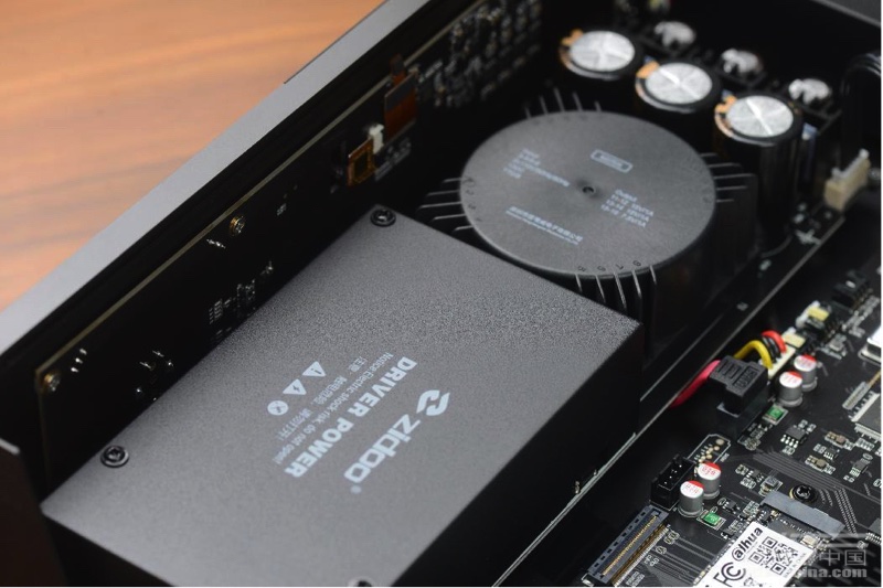

整机由两个电源复杂供电。其中,线性负责音频部分,开关电源负责电路其他部分供电

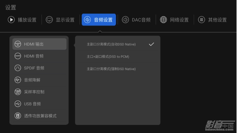

关于HDMI双分离传输,NEO Alpha提供三种模式。分别是:
主HDMI输出视频,副HDMI输出音频。其中,副HDMI接口会根据AV功放的支持能力,然后自动切换到DSD,或PCM输出
主HDMI接口同时输出视频和音频,副接口只输出音频,且强制性输出PCM
主HDMI输出视频,副HDMI输出音频。其中,副HDMI接口强制性输出DSD

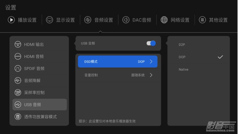

在USB音频输入部分,它可以提供三种模式。第一,将DSD转换成PCM;第二,DoP,将DSD装入PCM进行传输;第三,DSD源码传输

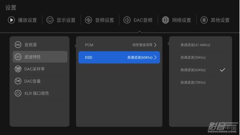

在数字滤波方面,NEO Alpha分别面向PCM和DSD都提供多种数字滤波模式,不同模式之间会对声音产生改变

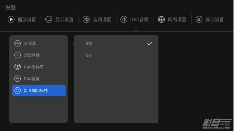

平衡音频输出部分可以提供极性选择。正常是1地2正3负,反向就是1地2负3正

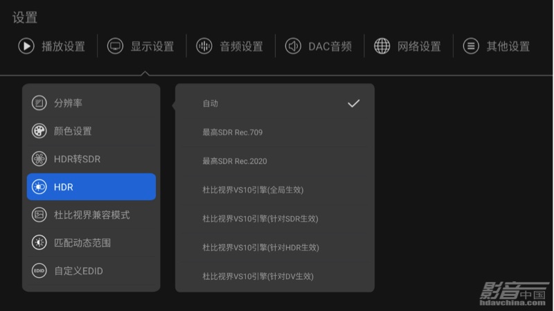

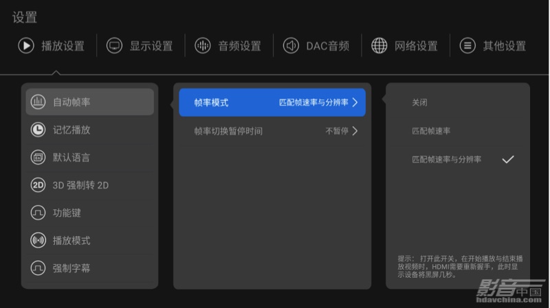

播放设置里面有帧率设定,可以让播放器输出影像的原始帧
HDR影像参数的选择界面

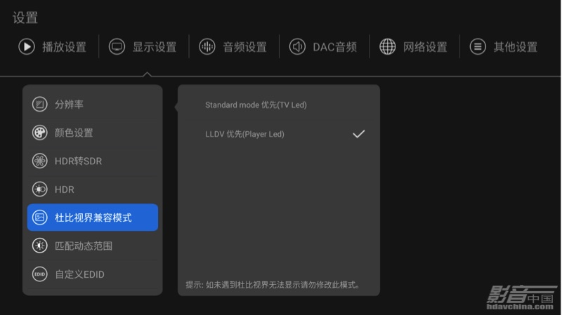

杜比视的兼容模式选择,分别提供标准模式,以及LLDV优先模式

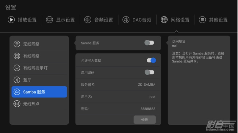

在网络设置方面,NEO Alpha提供Samba服务功能,该功能可以把播放器内置硬盘里面存储的音乐和电影共享到网络上,让其他媒体设备播放这些资源。同时,也可以通过局域网Copy文件
