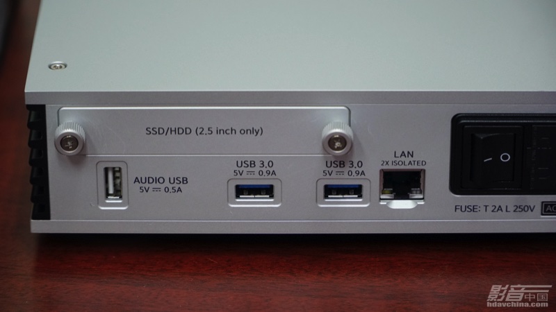

N150的数字音频输出接口只提供USB Audio,另外还提供2个USB 3.0接口用来读取USB存储设备的,而网络接口自身具备双重隔离电路,可以隔离来自路由器的噪音

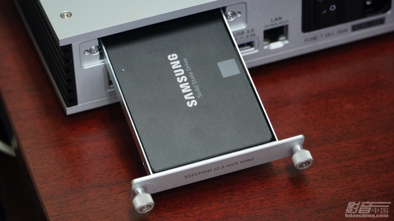

N150原机不带用于存储音乐的硬盘,但可以安装一个2.5英寸的SSD,或HDD硬盘

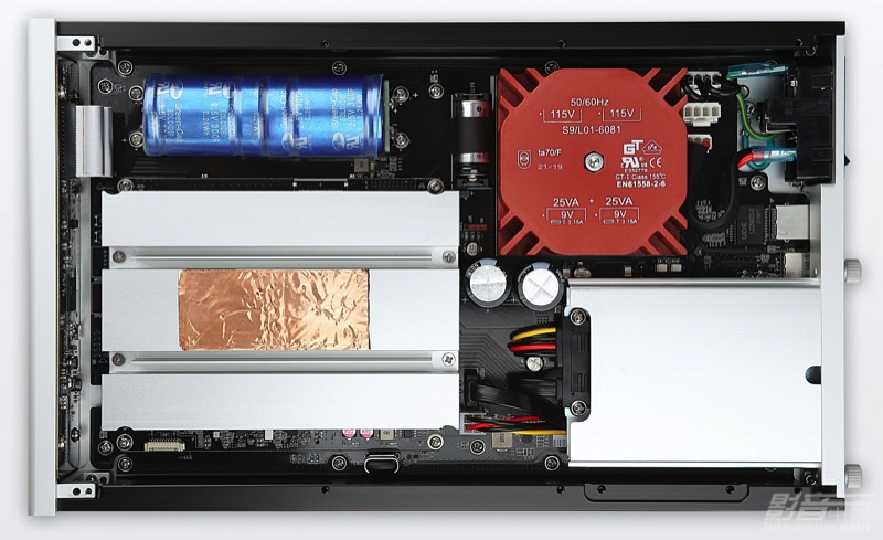

N150的内部结构,供电部分是线性电源供电

数字转盘我也用过几款,它们大多数在功能上都有很好的兼容性,数字输出界面齐全,不论是老的DAC,还是新的DAC都能接上,但唯独这次用的Aurender N150非常有个性,数字输出界面只提供USB Audio,什么AES/EBU、同轴、光纤之类的统统没有,把老掉牙的DAC全部拒绝掉,兼容性实在太弱了……但换一个角度看问题,N150目标是很明确,我就是对应新的DAC。再说了,数播的玩家手上大把的高码流音乐,这些音乐至少也是24/192,或者DSD64起步,若不是资金条件不允许,谁还会用那些老掉牙的DAC,然后通过降低规格的方式来播放?还有,当今DAC所配置的USB Audio界面对数字音乐规格的兼容性基本上是最好的,N150如此做法并没有错啊!从体积上,N150三维尺寸就接近于“鞋盒机”,但机身高度比“鞋盒机”要矮至少一半,非常适合摆放在电脑桌面上使用,再搭配个带耳机口,带前级功能的DAC,可以听耳机,也可以接个有源喇叭听音乐,可看出N150的定位可是非常精准的。

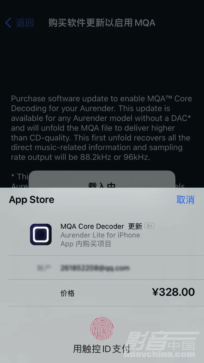

N150也可以通过付费升级来支持MQA解码

在供电方面,N150同样使用了先行电源供电,这是发烧友普遍认为理想的供电方式。其实现在的发烧友玩数码流媒体音乐都很注重对设备的供电,动手摩改交换机,路由器,NAS等设备,第一时间就是把原机的开关电源改成线性电源,甚至网店上还有成品的线性电源销售,买回去直接接上就能用。因为在发烧友眼里,这些设备的开关电源都不好,还是得动手改一个,甚至还会用发烧级的电容做滤波,这样音质会更好。
在数字音乐的支持方面,N150可以支持32bit/384kHz PCM,DSD音乐最高可以支持到DSD 512。而且还能支持MQA解码。不过要注意的是N150本身是不具备的MQA解码的,需要用户自行花钱购买升级,收费是328块钱人民币。与此同时,升级之后的N150只是支持MQA Core Decoder,播放MQA编码的音乐最高只能输出24bit/96kHz和24bit/88.2kHz,要还原更高的采样率还需要你的DAC能支持MQA Rerender才行,所以用还是不用MQA,Aurender就把决定权交给用户,而不是把这功能硬塞给消费者。

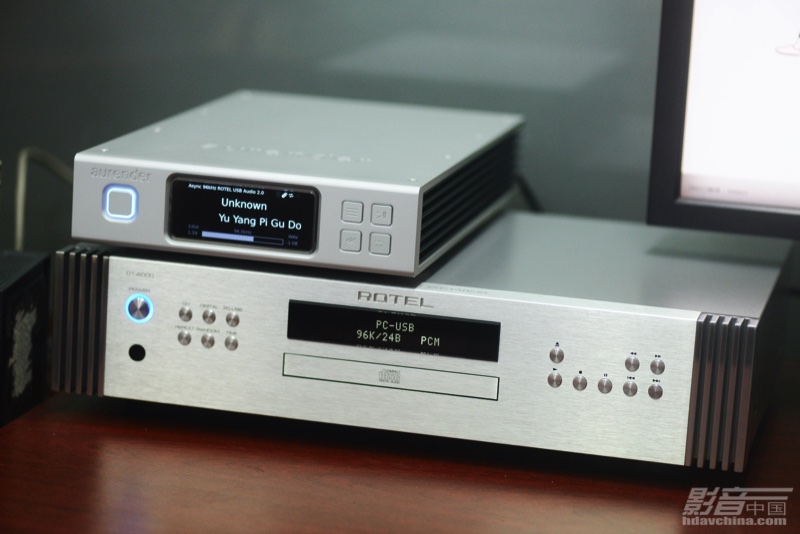

N150搭配Rotel DT-6000播放机,两者可是萌萌的体积差,Rotel DT-6000的体积根本不适合摆放在电脑桌上使用

我用N150代替MacBook Air笔记本电脑来连接Rotel DT-6000播放机,其实已经很清楚地感受到两者之间的差异,N150的声音明显来得平稳,声音的呈现更具鲜活感,乐器和人声听起来就感觉从音箱里跳出来一样,更有立体感,而且音乐听起来有一种缓缓的感觉,声场更舒展,压迫性减少。使用MacBook Air笔记本电脑连接比起来,笔记本的效果会显得暗掉,也缺少些细节,音乐的背景不太干净,听感上乐器和人声的定位会显得发虚,声场感要压抑一点。

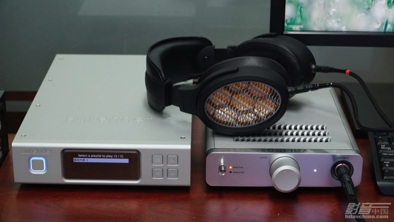

不过,Rotel DT-6000是个大家伙台式机,机身宽度和高度是N150的一倍,并不适合摆放在电脑桌上使用,还不如接个耳机、解码耳放实在。例如说,TEAC UD-505SE/森海塞尔HD600、SONOMA M1套装,这两套耳机耳放组合是我最近听的组合,前者中正厚实,后者是静电耳机,这种耳机可以给我一种非常舒服的听感,声音轻松透明,挂头上听个一两个小时都不会累,而且体积更小,更适合桌面摆放。
每当我把N150分别接到两个耳机/耳放组合里面,声音都有不一样的感受,最直观的感受主要还是两方面。第一,能听到更多的信息,声音的密集度更高。第二,声音放得更开,显得张弛有度,声音的展现总是大方自然,而且乐器之间的分离度在提高。在声场方面,用耳机听虽然不可能听音箱一样可以清晰地感受到声场的左右宽度产生变化,但却能感受到纵向的变化,N150就是能把声场的纵向感给拉大的,同时声音的层次感会变清晰。
