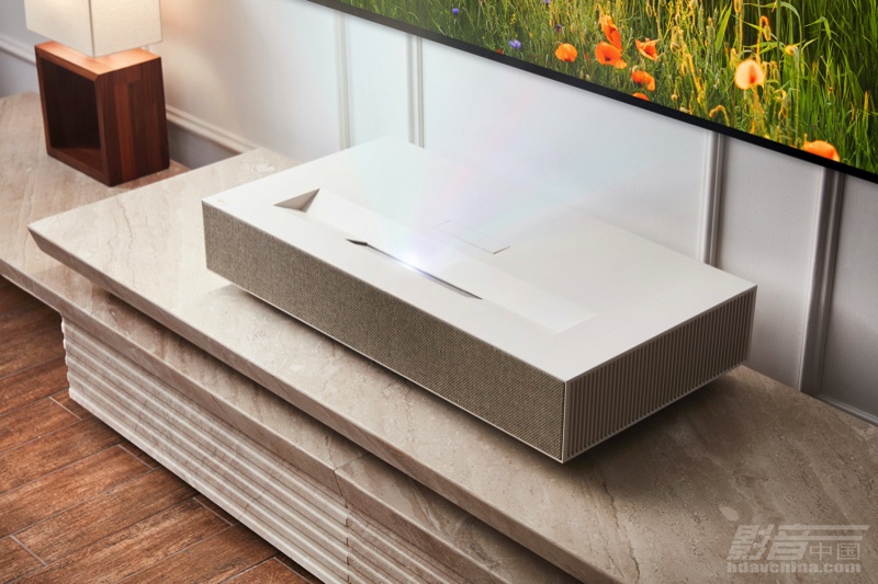

方正简约时尚外观,可满足客厅、独立视听室、办公空间等多元场景使用需求
提到卓越的产品设计感,不少人都会不约而同地想起韩系家电巨头LG。今年LG HU915QEG在整体外观设计风格上采用线条硬朗、方正简约的高端家居装饰设计风格,其中机身正前方特别运用了亚麻色Kvadrat再生羊毛透声编织布,能与高端客厅装潢风格紧密相连。同时,为了应对各种不同的使用环境,包括客厅、独立视听室、书房、卧室甚至是办公空间,LG这次为HU915QEG配备了0.19投射比的超短焦光学镜头,可以在离墙10cm左右的距离就能投射100英寸的画面,或者18cm左右的距离投射出120英寸的大画面,再加上配备了4/9/15点的梯形校正功能,完全可以应对各种复杂环境的超大屏安装需求。值得留意的一点,在镜头的上方,还隐藏着一个手动调焦的旋钮,可以针对不同的投射尺寸调整画面的对焦,以确保画面中心与四角的清晰度。

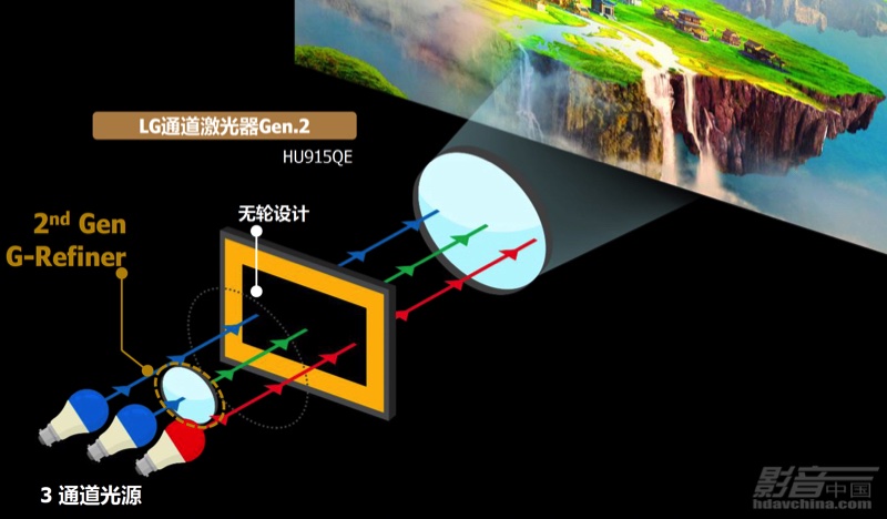

接下来,我们再来看看HU915QEG机身内部的硬件核心部分。首先在光源部分,LG HU915QEG配备第二代三色通道的激光光源,具体来说由两路蓝色激光和一路红色激光构成,其中一路蓝色激光通过第二代G-Refinder(绿光转换器)输出绿光,从而构建成RGB三色通道的光源系统。整个激光光源结构不需要采用色轮分色,发光效能得到有效提升。而得益于整体G-Refinde转换效能的提升加上精确的光学引擎调整,HU915QEG的整体光输出亮度相比上一代的HU85LG有了明显的进步,提升幅度在30%以上,达到了3700ANSI流明。因此,在画面投射能力上,HU915QEG可以在150英寸的大画面下呈现出充足的高光能量。另外,在显示芯片部分,LG HU915QEG并没有采用主流超短焦机型常用的0.47英寸的DLP方案,而是选择定位和成本更高的0.66英寸UHD 4K DLP方案,十分难得。
采用了第二代三色通道的激光光源

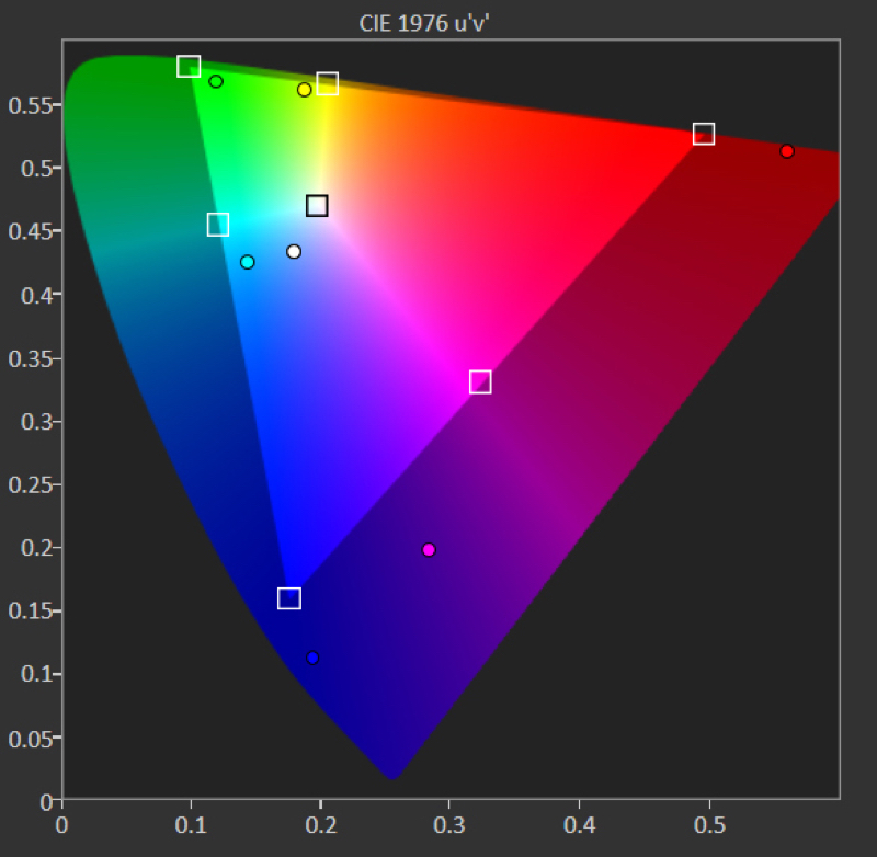

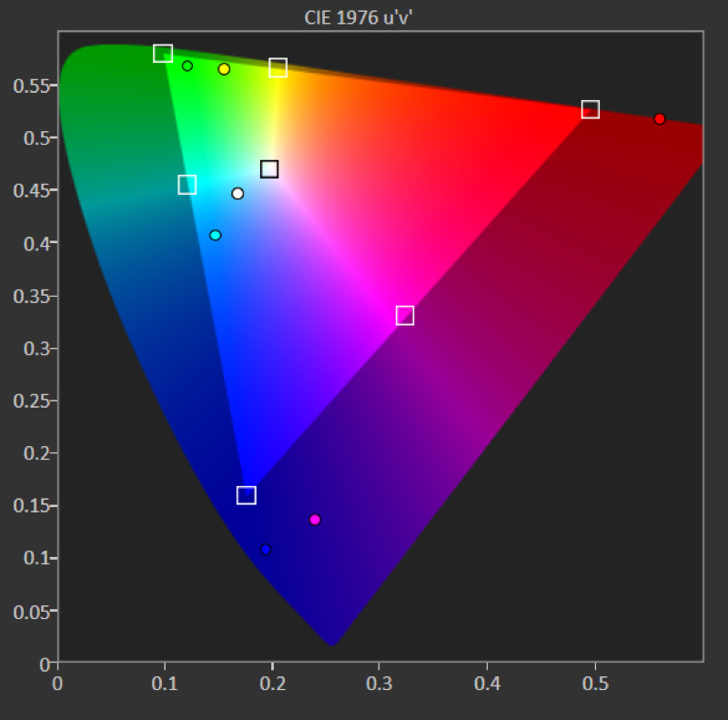

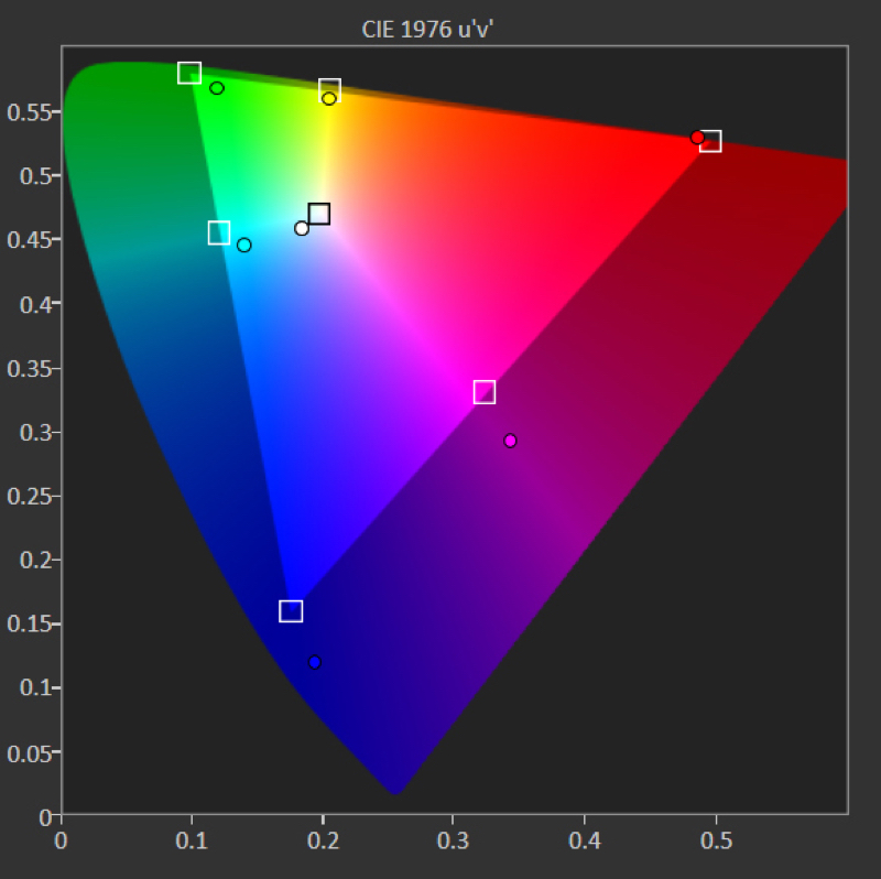

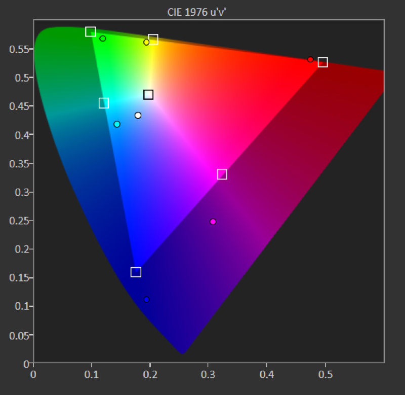

我们通过Portrait Displays Calman色彩测量软件、专业视频信号发生器以及分光式色度计来深入分析LG HU915QEG在1080p SDR与4K HDR主要几个图像预设模式下的色域与色准性能表现。(需要注意,由于测量环境与测试样机的差异,测量结果仅供参考)。为了确保测量的准确性,现场采取完全遮光的测量方式,投射130英寸、1.0增益的白幕。首先在色彩还原方面,HU915QEG够准确地检测出测试信号所采用的色域标准,并且套用正确的色域数据,并没有出现色彩溢出或偏色的问题,其中电影制片人模式、影院模式、家庭影院模式与专家模式都有着不错的色彩准度。在Colorchecker色准测试中,HDR状态下的色彩准度略胜一筹,预设HDR Filmmaker电影制片人模式下色域覆盖范围超过90% DCI-P3。其次在画面亮度表现方面,今年HU915QEG的整体提升幅度相当惊人,即使在投射130英寸没有增益的白幕上,在HDR状态下,几个常用的预设模式画面亮度接近200nit,最高亮度模式更是接近300nit。由此,相信在普通客厅灯光环境下,搭配150英寸的抗光幕,完全有实力呈现色彩与细节兼备的大画面。
4K HDR DCI-P3测试信号状态下
电影制片人预设模式,暖色温设置下,实际色域超过了DCI-P3,色域覆盖范围超过了90% DCI-P3,主要在蓝色和洋红色的部分,白点略微偏蓝,画面亮度超过了SDR状态下的电影制片人模式
家庭影院和影院预设模式的整体表现与电影制片人模式相差不大
标准与生动预设模式,中色温设置下,画面亮度相比上述3个模式要高出17%左右,但色准有所下滑
尽管最亮预设模式的色彩准度不太理想,但整体亮度则是电影制片人模式的1.5倍左右,适合环境光特别恶劣的情况下使用

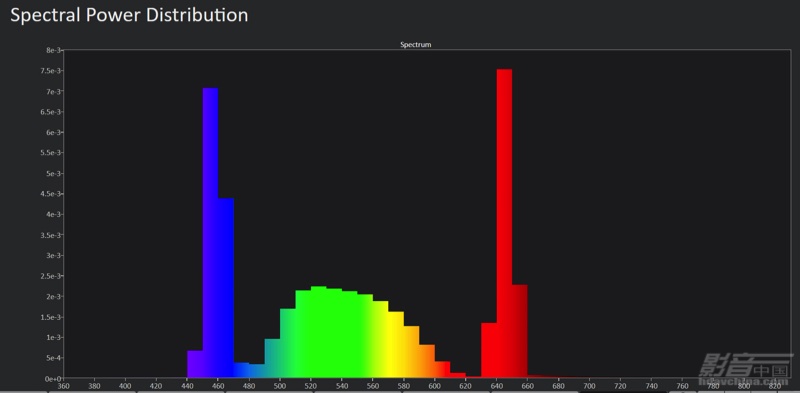

从光源光谱能量分布测试在一定程度上可以看到显示设备的画面色彩风格,为此我们通过Portrait Displays Calman专业色彩测量软件与分光计,对HU915QEG进行了深入的光谱能量分布测试。我们发现蓝光与红光拥有较高的能量,其中蓝光集中在460nm附近,红光在650nm附近,绿光能量相对较低,间接说明了HU915QEG在蓝色和红色部分有着较高的饱和度表现,绿色部分则有进步的空间。今年HU915QEG虽然拥有DCI-P3等级的广色域表现已经相当惊喜,但我们希望它可以达到更高的BT.2020超广色域。

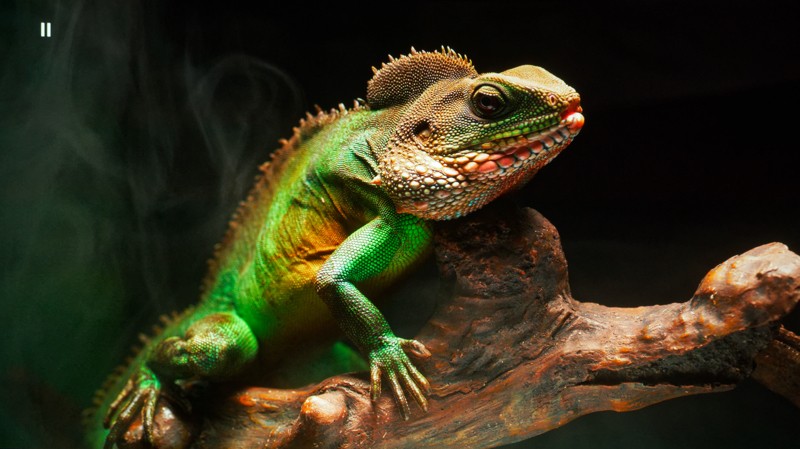

鲜艳饱满、生动活泼的色彩风格,4K HDR实测画面屏摄
作为一款三色激光旗舰,LG HU915QEG充分展现出三色激光鲜艳饱满、生动活泼的色彩特点,特别适合展现各种高饱和度节目源丰富细腻的色彩,其中在蓝色与红色高饱和度的各种色彩部分尤为抢眼,令人印象极为深刻。此外,得益于HU915QEG超高解析力的超短焦光学镜头,画面中心与边缘都相当锐利,达到了不错的通透度,充分展现出4K超高清显示纤毫毕现的丰富细节。

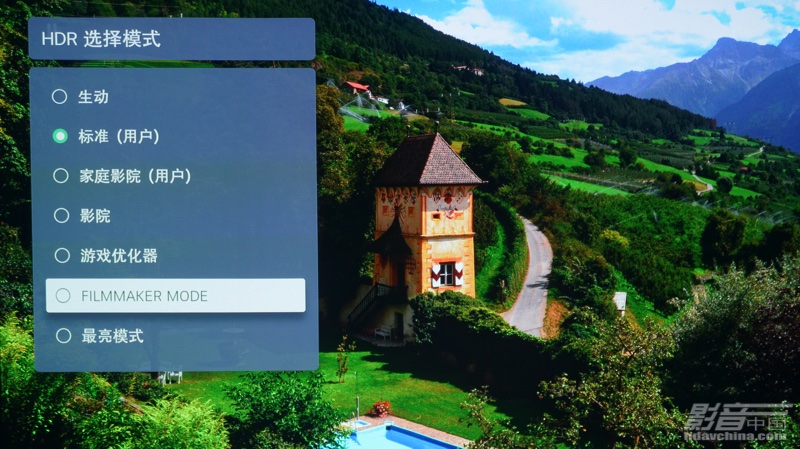

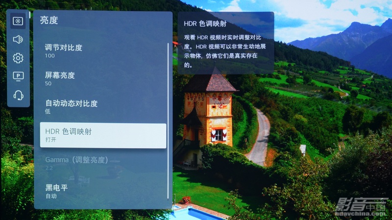

一直以来,LG都十分注重给予用户充足的画面与声音的调整设置空间,HU915QEG也不例外,不管是画面部分还是声音部分都配备了完善的调整项目。其中在画面方面,今年LG强化了激光超短焦投影机内部的HDR处理能力,在HU915QEG的HDR设置菜单之中,我们看到了重要的具备逐帧处理能力的动态HDR色调映射功能、自动对比度功能、激光自适应对比度功能等。同时,HU915QEG一如既往地配备完善的色彩微调和多达22点灰阶白平衡调整功能,可以让视频调校人员和发烧友们可以尽情放开手脚。在声音方面,HU915QEG同样配备了多个针对不同节目源的声音预设模式,还带有手动均衡器调整功能。我们惊喜地发现,HU915QEG预设的影院音效模式在播放多声道环绕声电影大片音效时,呈现出相当饱满的空间感与细腻的定位感。
在HDR状态下,画面的预设模式会有所不同,除了电影制片人模式、标准模式、影院模式、生动模式、游戏优化器模式和最亮模式之外,去除了两个专家模式,加入了家庭影院模式

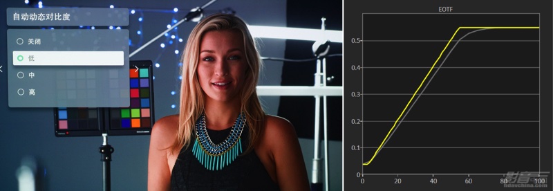

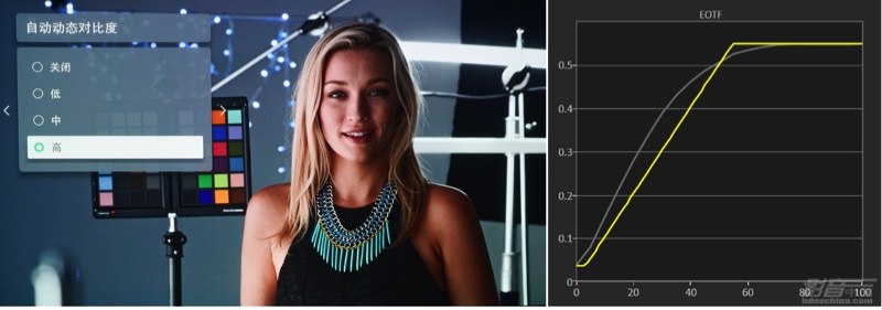

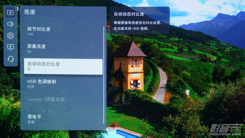

自动动态对比度功能共有三个档位,主要是根据图像中的亮度变化而对其进行优化,主要针对HDR节目源

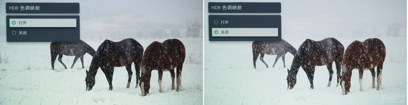

HDR色调映射同样是专门针对HDR节目源的新增功能,可以实时调整每个场景的明亮细节变化,更好地展现高动态范围的优势

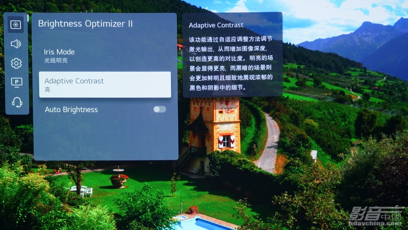

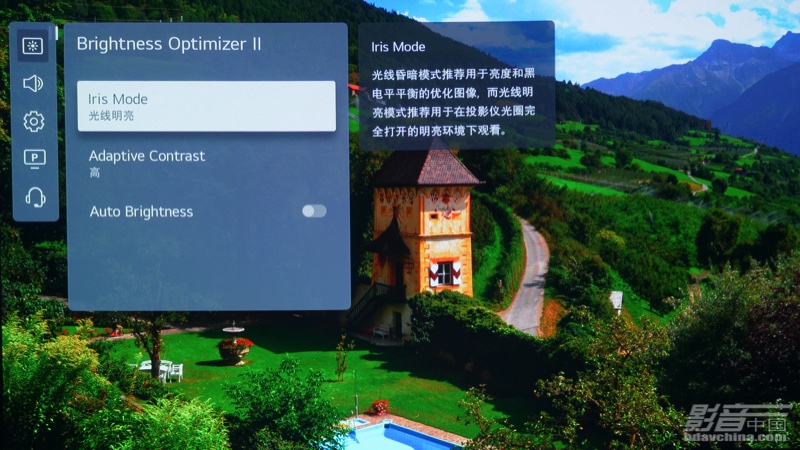

Brightness Optimizer II亮度优化师二代设置中的Iris mode共有明亮和昏暗两个模式,主要是通过调整镜头光圈控制画面亮度以让用户在不同光线环境下,也能获得舒适观看体验
Adaptive Contrast自适应对比度功能是通过自动调整激光输出的方式来提升画面的对比度

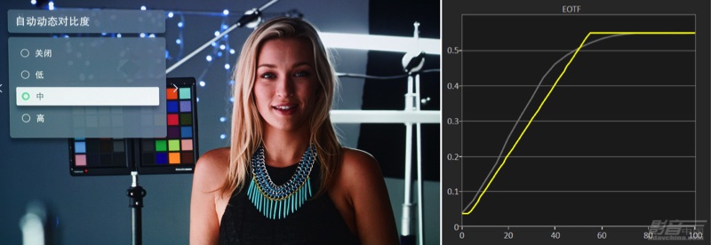

究竟如何选择合适的自动对比度增强功能呢?我们特别测试低、中、高三个档位的EOTF曲线表现与实际画面的光影细节层次变化。其中,低档位EOTF较为接近标准曲线,启用后能轻微增强高光部分的能量,而中、高两个档位EOTF曲线均偏亮,遇到某些高光场景容易出现一些高光过曝的问题,但确实提升了画面的整体亮度,尤其是暗部。我们建议在一般客厅光线情况或关灯的情况下可以选择使用低档位,遇到恶劣的光线环境则可以考虑开启中高档位。
低档位的EOTF测试曲线与实际画面表现
中档位的EOTF测试曲线与实际画面表现
高档位的EOTF测试曲线与实际画面表现
HU915QEG所采用的逐帧动态HDR色调映射功能,在实际画面的测试中,我们发现开启后可有效地提升了画面的对比度,尤其在高光方面,既可以维持充足的亮度表现,也保留了丰富的层次过渡。

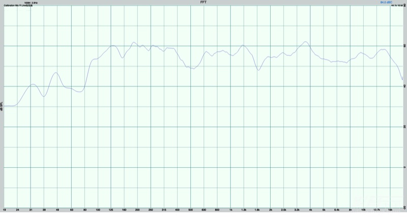

关于内置扬声器系统近场频响曲线测试
测试影院音频模式的LG HU915QEG内置扬声器近场频响曲线 (测试距离为1m,中央位置,现场测试环境并非严谨的消声室,存在一定的测量误差,结果仅供参考)。测试结果指出声音频率响应范围在300-5000Hz区间上下浮动范围小于20dB,符合《激光投影电视接收机技术规范》的相关要求。而从频响曲线可以看出整体而言,在中高频部分还是相对平缓的,并没有太大的起伏,另外中低频部分在80-100Hz附近依然维持着不错的声压级表现。
