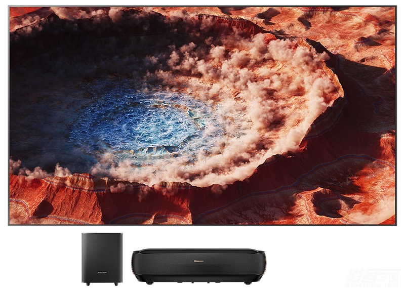

000.jpg 88L9V激光电视共包含3个部分,分别是主机、全声屏与无线低音炮

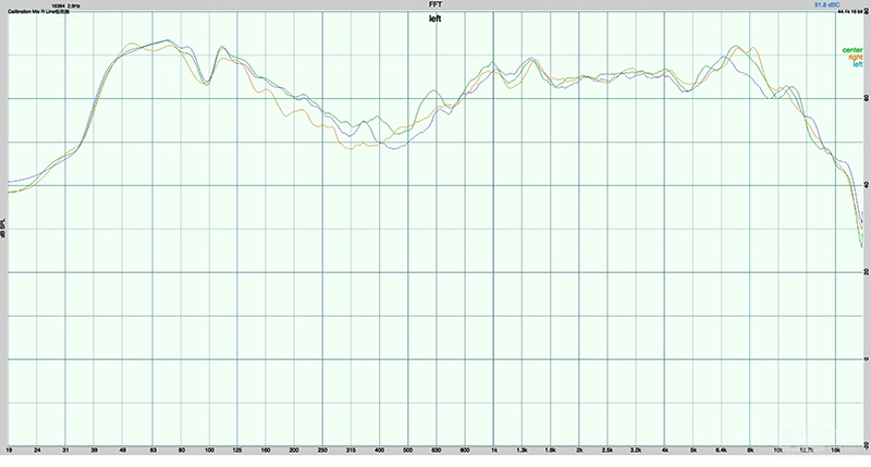

5.jpg在离屏幕中心位置3m的距离,分别测试中央位置、45度中央偏右与偏左共三个位置的空间频响曲线,可见整体曲线浮动变化相当小,平均在3dB左右(现场测试环境并非严谨的消声室,存在一定的测量误差,结果仅供参考),充分体现出88L9V所采用的全声屏拥有宽广的声音覆盖范围与优秀的离轴频响性能

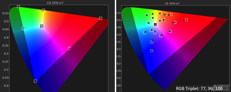

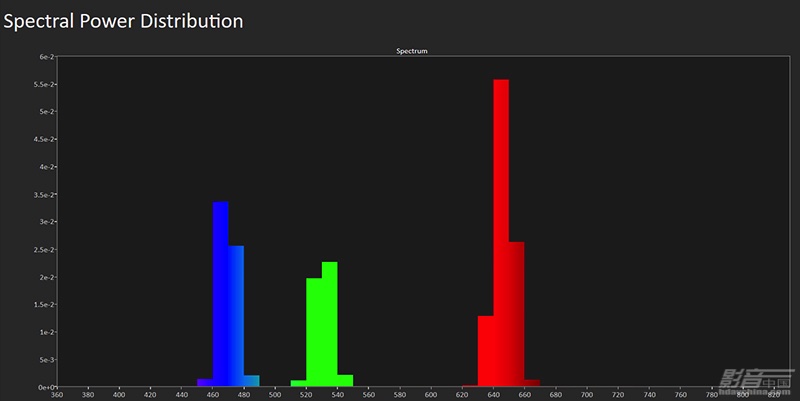

6.jpg通过Portrait Displays Calman专业色彩测量软件与分光计,对88L9V进行光谱能量分析,可以看出典型的RGB三基色激光光源的特点,其中红光能量最高,其次为蓝光,而蓝光主要能量集中在460-480nm之间,避开了455nm以下的蓝光
7-8.jpg通过Portrait Displays Calman色彩测量软件、视频信号发生器以及分光式色度计测试1080p SDR(BT.709制作色域)测试信号下,影院图像模式色域接近100% BT.709色域,平均误差deltaE2000仅为1.49,低于人眼可识别范围

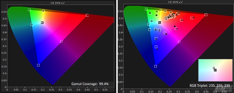

9-10.jpg通过Portrait Displays Calman色彩测量软件、视频信号发生器以及分光式色度计测试4K HDR(BT.2020制作色域)测试信号下,影院图像模式色域接近BT.2020色域,平均误差deltaE2000仅为1.24,低于人眼可识别范围

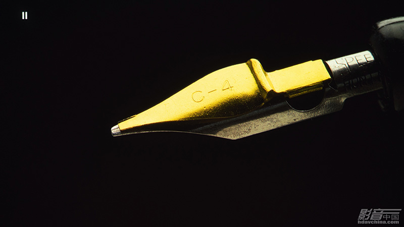

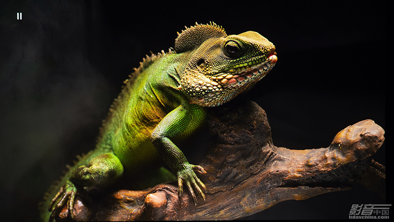

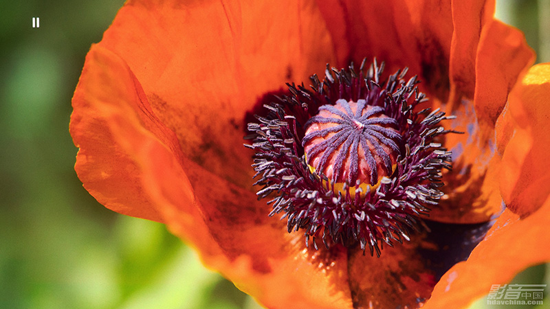

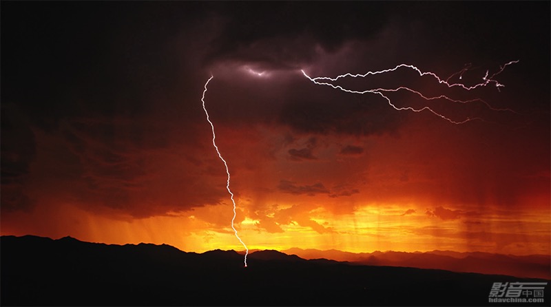

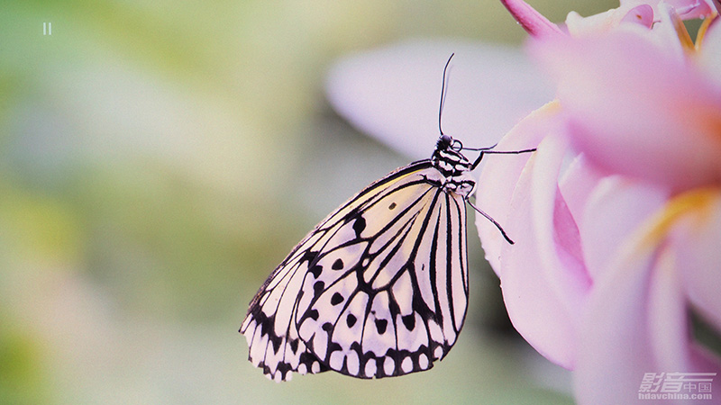

关于《Spears & Munsil UHD HDR Benchmark》Dolby Vision杜比视界测试片段实测屏摄
