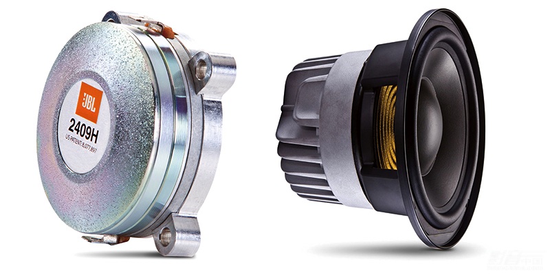

图左:LSR708i的高音部分采用2409H压缩驱动器,这只驱动器除了应用在JBL的专业监听音箱外,还会应用到专业电影院音箱里面。例如,JBL C221主声道音箱就是使用这只压缩驱动器
图右:低音单元的型号为728G,采用双音圈双磁隙技术,这种技术也被广泛地应用到JBL其他型号的低音单元上面

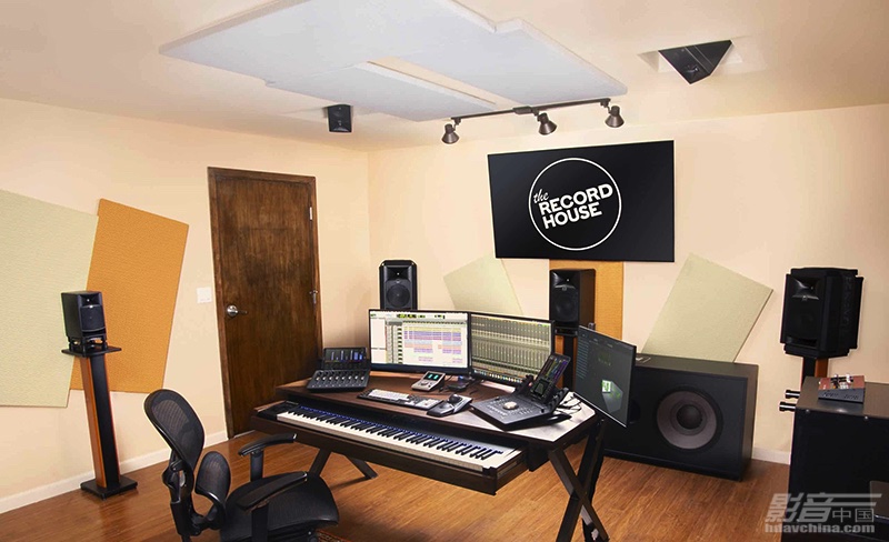

The Rocord House的杜比全景声音效后期制作室里面就使用了3只LSR708i作为主声道,LSR705i作为环绕声道和天空声道,以7.1.4配置作为电影音效的监听制作,如果各位想组一个全景声家庭影院,这个也是个不错的参考方案

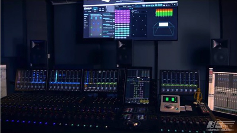

奥斯卡得奖音频工作室Sound 24使用LSR7系列监听音箱作为电影音效的监听制作

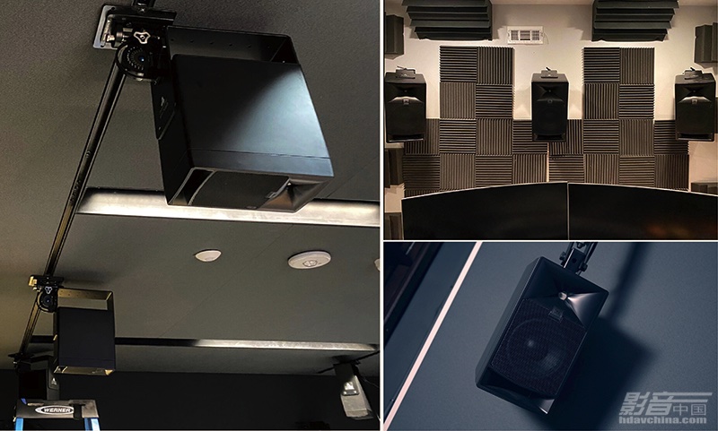

708i(708p)、705i(705p)都预留了安装孔,可以使用专门为其设计的安装支架实现挂墙、吊顶方式安装
