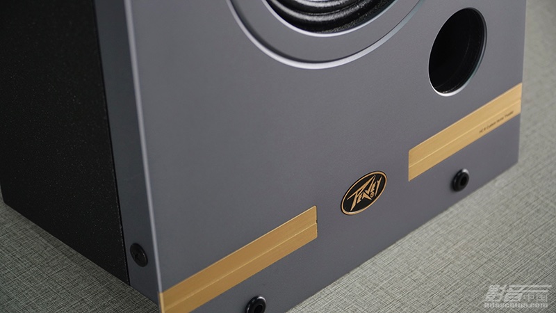

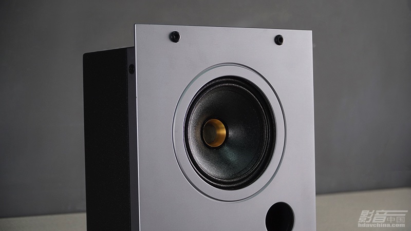

当我从包装箱从拿起HC 6那一刻,便被PEAVEY音箱的工艺设计惊艳到了。它搭载了一块3.5mm厚的铝制面板,并用拉丝工艺提高整体的精致感,表面还带有环保防潮涂层,箱体厚度适中,可以说所有设计都是为了适应嵌入式安装的需求而生。单单是从音箱触感上,你就能明显感觉到HC6的用料诚意满满。
有人可能会觉得,嵌墙音箱在家庭影院里最终还是会被隐藏起来,在这里谈论它的外观没必要,但我个人反而觉得注重细节和品质才是PEAVEY的一大特色。定制安装音箱并非“粗糙”才显“专业”,PEAVEY的做法在我看来像是反其道而行,特别是音箱下方用于修饰作用的小金属条与LOGO,甚至是从前那些设计和配色突出的音箱,都能让人一下子心领神会,打从心底默认这就是独属此品牌的个性所在。要知道PEAVEY是在1965年创立的,半百的“年纪”没让它因循守旧,反自形成了一套独有的风格。
前面板使用的是5mm厚的铝制面板,并用拉丝工艺提高质感

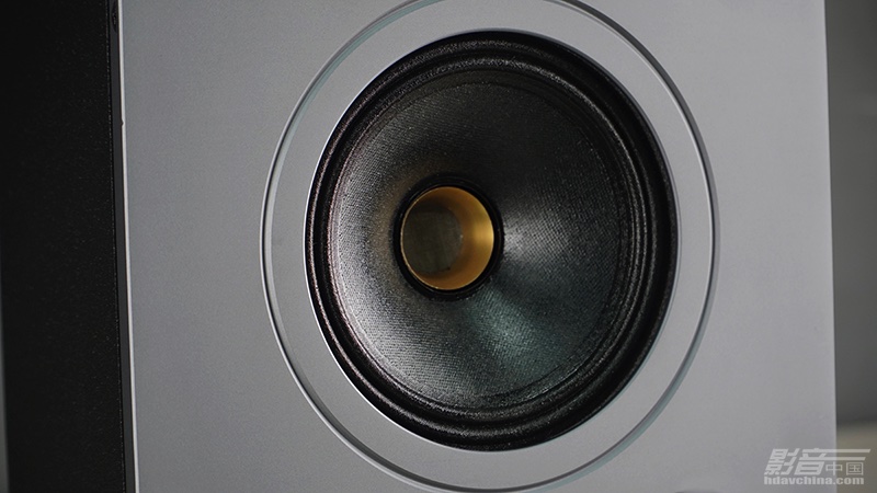

喇叭单元方面,HC全系产品采用的同轴单元的设计。实际上,PEAVEY不光在家庭影院音箱上使用了该单元技术,它也喜欢应用在卡拉OK音箱产品中。同轴单元设计在一定程度上可以缩小音箱整体的体积,在家庭影院安装中可以减少在墙面的开孔尺寸,降低音箱在环境中的存在感。
在一次与广州哈比豪斯科技有限公司销售总监刘伟的谈话中,刘总曾提及过PEAVEY最受欢迎的家用KTV产品是MD同轴系列,原因是它在市场上有区别与其它商业KTV,可以带来更保真、耐听的声音。PEAVEY将同轴单元应用家庭影院产品上的目的也是如此,点声源的发声方式接近自然发声规律,保真度高就是它的最大优势之一,在K歌和观影系统中使用同轴音箱,可以带给用户更具真实感的临场体验。
HC系列搭载的同磁路同轴技术,是在原有的同轴基础上优化了单元的间距问题,更进一步解决了相位失真问题,让音箱可以带来过渡更顺畅的中频效果,带来更优秀的人声表现。在此之下,PEAVEY还加入了指向性精准控制设计,中高频辐射范围更广,呈现的声音细节更加清晰。对了,HC系列还拥有优秀的声压级表现,最高可达到115dB,即使是在强烈的大功率输出下,它也能带来良好的动态表现。
HC6内置了1只6.5英寸的同轴全频单元,并带有指向性精准控制设计
