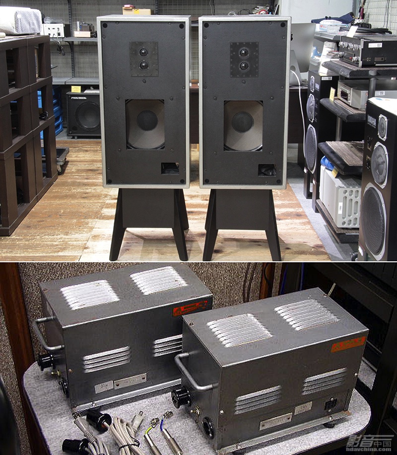

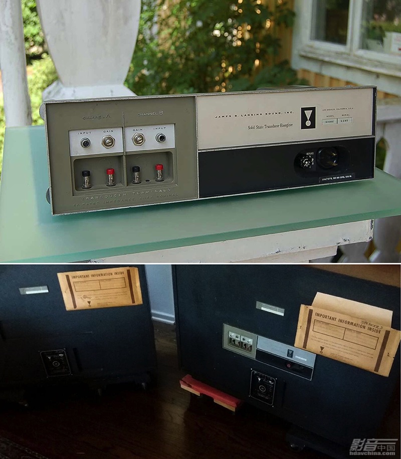

图上为SE401 Stereo Energizer功放,图下为装有SE401 Stereo Energizer的Olympus C50 S7R音箱
图上为BBC LS5/1监听音箱,图下是为LS5/1设计的AM8/4功放,这功放可以收纳到音箱脚架里面

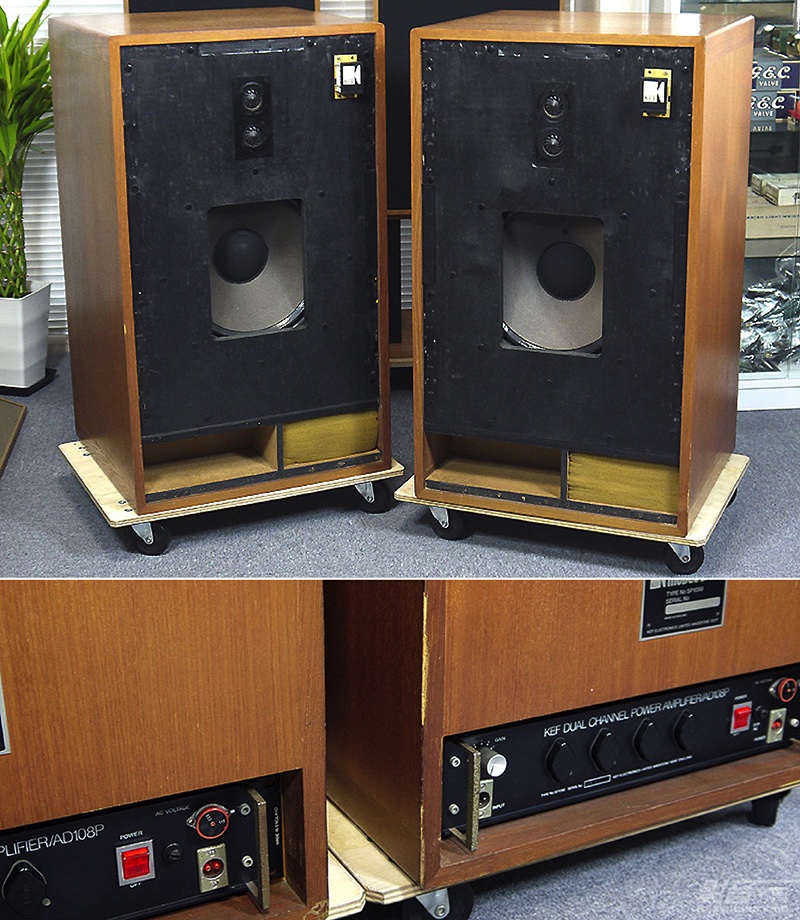

有源音箱什么时候出现,具体就无法考究,从网络上大概可以找到一些信息。例如,JBL公司在1964年推出了一款型号叫SE401 Stereo Energizer的立体声功放,每声道40W输出功率,可以装入Paragon、Olympus C50 S7R音箱的预留空间里,这种做法就是单纯地将功放和音箱结合在一起,音箱的分频器是功率分频器,本质上就是“被动式音箱再外挂一个功放”的形式。而类似做法在BBC早期设计的广播监听音箱里面。例如,LSU/10搭配代号LSM/8(由LEAK或SoundSales制造)的胆机,BBC给LSU/10做了个收纳空间可将功放放进去,后来又设计了LS5/1取代LSU/10,LS5/1搭配代号AM8/4(SoundSales制造)胆机,功放就整合到音箱的支架里面……直到1970年代KEF推出的LS5/1A、LS5/1AC就改为“电子分频器+双功放”形式驱动,音箱的底部预留收纳空间用于摆放功放。
KEF LS5/1AC录音室监听音箱,以电子分频+双功放形式驱动,功放部分可以收纳到音箱底部的空间里

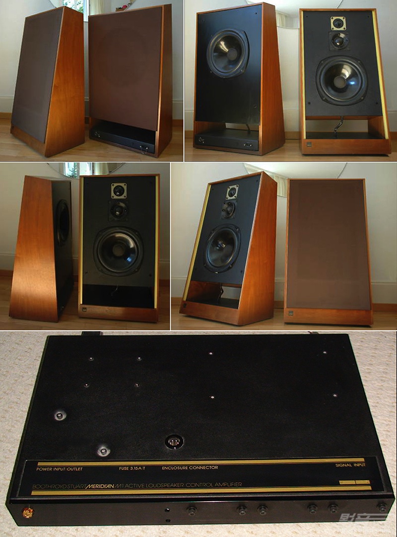

至于家用方面,Linn和Naim Audio在1977年共同推出了Isobarik PMS,音箱部分由Linn Isobarik DMS发展过来的,电子分频器和功放由Naim Audio开发。另外,Meridian Audio在1970年代也响家用领域推广有源音箱。
Meridian M1有源音箱,1977年发售,功放部分是电子分频+3路功放形式驱动
