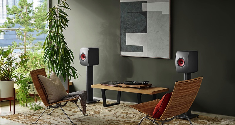

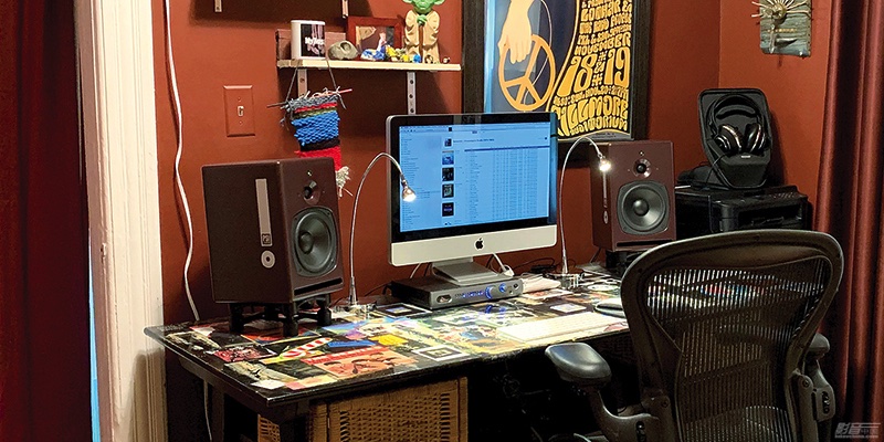

当今最常见的有源音箱的设计都是功放与音箱二合为一,这种形式称为“有源一体化”,好处就是使用方便,通常是小型的2路2分频,或者3分频的有源音箱。另外,录音棚里的近场监听音箱,中场监听音箱多数采用“有源一体化”设计,它们也常被发烧友买回家听音乐,目前大部分消费者使用的有源音箱就是此类型的。
PSI Audio的有源监听音箱全部是一体化设计,也受到发烧友的追捧

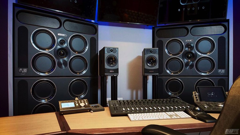

分体形式的有源音箱有两种形式,当中最常见的做法是在“有源一体化”的基础上把电子线路(包括电子分频和功放)从音箱里面分离出来。例如,录音棚里的大型主监听音箱绝大部分都是嵌墙里,毕竟这种大型的监听音箱所需功率更大,外置也让功放电路更好地散热,也可以方便日常使用。这两种形式的有源音箱,功放和喇叭单元之间都是固定搭配。
PMC QB1+XBD-A这类大型的录音室监听音箱在安装上需要入墙安装,所以功放需要外置

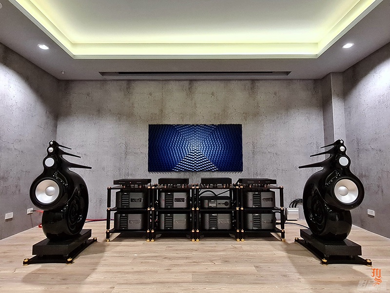

另一种分体形式就是厂家只提供音箱和对应的电子分频器,功放由用户自行选择。这类产品在家用音响里只出现在少数昂贵的发烧级音箱系统里面。这种设计的灵活性和局限性要比上文两者更少,声音重播效果更好。例如,Bowers & Wilkins(宝华韦健)的鹦鹉螺旗舰音箱就是每只音箱自带1个4路电子分频器,每声道需用4路功放驱动;还有Westlake Audio SM-1亦是如此,而且还提供功率分频和电子分频两种版本可选。
Bowers & Wilkins Nautilus音箱配置电子分频器,由用户自行选择功放

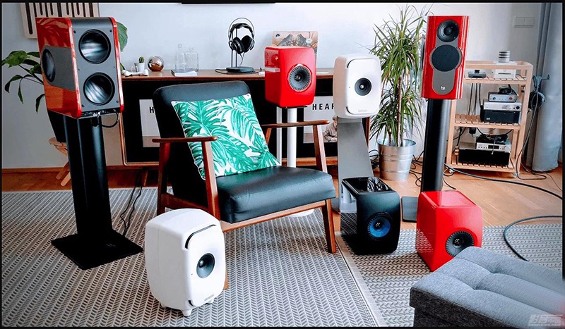

至于数字信号的输入方式也会根据产品的定位而有所不同,消费级别的产品比较常见的是能提供蓝牙、网络连接、光纤、同轴或者USB Audio等数字输入方式,可以连接转盘、手机、电脑、或者播放在线流媒体音乐,主要是为了兼容性,而专业录音棚里的监听音箱绝大部分提供AES/EBU接口。
图08 KEF Wireless II就是一款消费级的,带DSP的数字有源一体化音箱,它自带流媒体音乐播放、蓝牙、光纤和同轴接口,功能多,外观也时尚
