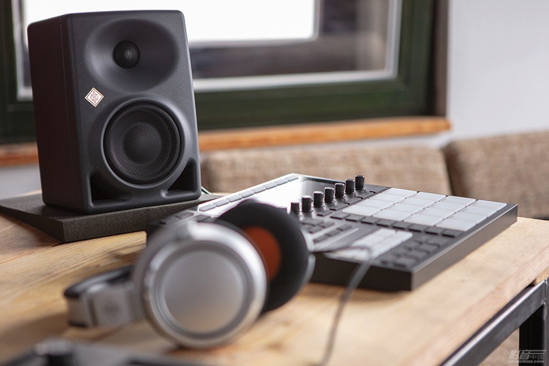

Neumann
KH80 DSP
KH 80 DSP是Neumann最小的一款有源音箱,它的定位是专业音频领域。虽然KH 80 DSP的体积小,因为有着DSP的辅助,它在2路2分频4英寸口径中低音单元的配置里面能实现平直,而且宽广的频响,其低频延伸到50Hz左右,而且作为小音箱,它的声音动静一点都不小,低音厚实丰满,高音明亮清晰,绝对算得上是有源音箱里面的小钢炮了。如果用家希望扩展KH 80 DSP的低音,可以增加KH 750 DSP有源低音音箱,而且这个低音音箱内部有校正程序,用户需要在iPad里面安装Neumann.Control App软件。但Neumann.Control并非通过测试麦克风在指定聆听区域做数据采集来校正的,而是要用户输入房间信息,音箱的位置信息的方法来实现的,而且还能手动校正。
音箱形式:有源一体化音箱
分频方式:电子分频
是否内置DSP:是
功放:50W(高音、D类)、90W(中低音、D类)
频率响应:53~21kHz(@±6 dB)/57Hz~21kHz(@±3dB)
尺寸(H×W×D):233×154×194mm
重量:3.7kg
