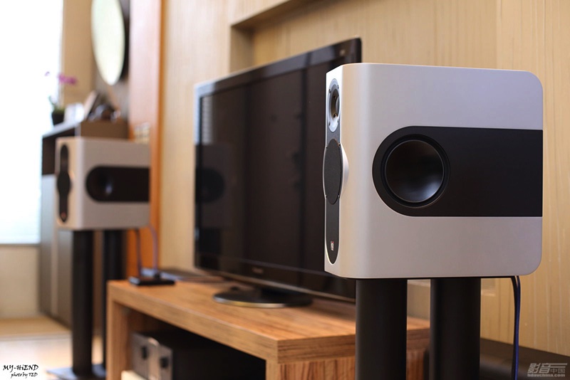

Kii Audio
Kii Three
Kii Three在市场定位和设计理念上与Dutch & Dutch 8C非常接近。在心型指向性控制方面,Kii Three是以主动方式实现(8C是被动式),DSP修正也赋予了Kii Three非常平直的频率响应曲线。在音频输入方式,Kii Three提供光纤、同轴、AES/EBU、模拟输入以及USB接口(连接Kii Control)。Kii Audio为了补全Kii Three的功能和性能,先后推出了Kii Control控制器,它一方面用于控制音量,切换输入选择,还是一个数字音乐播放器,可以支持PCM和DSD音乐播放。另外还有一款BXT的超低音音箱,这音箱的设计同样夸张,一只BXT低音音箱就有8只低音,每只低音配置1路250W的功放驱动,低频扩展到20Hz@-3dB,也让Kii Three从书架音箱变成落地音箱。BXT的外形高挑,占地面积小,还完全与Kii Three匹配。不仅低频输出能量强,而且还非常干净快速。
音箱形式:有源一体化音箱
分频方式:电子分频
是否内置DSP:是
功放:每只单元各配置1路250W输出功率的D类功放
尺寸(H×W×D):400×200×400mm
重量:19kg/只

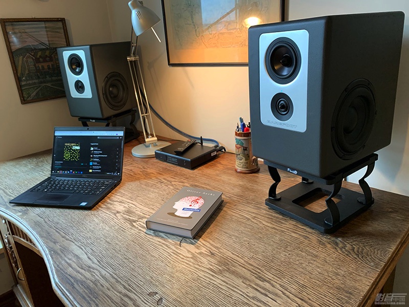

Barefoot Sound
Footprint 01
Barefoot Sound是专业监听音箱的新星品牌,但同时也往家用市场销售,这款Footprint 01属于入门级型号,为近场监听音箱。作为一款有源一体化音箱,Footprint 01的分频器采用“功率分频+电子分频”的形式,实际上就是一对2.2路的设计,主要是为了解决低音的驱动问题,同时又能节省1路功放。作为DSP有源音箱,Footprint 01只提供了模拟音频输入,需要强制性地做ADC转换,而USB口只是用来设置参数。不过,通过DSP处理,Footprint 01一样具备非常宽广和平直的频响。另外,还附送一个控制器,可以根据听音需求来设定预设曲线,改变听感。Footprint 01虽然体积不大,但低频效果也是相当厉害,它的低音部分是双8英寸口径,分别安装在音箱的左右两侧,以背对背方式安装,并以同相方式工作,这样可以抵消箱体振动,减少音染。
音箱形式:有源一体化音箱
分频方式:功率分频+电子分频
是否内置DSP:是
功放:150W(中、高音,D类)、500W(低音)
频率响应:36Hz~45kHz(±3dB)/45Hz~40kHz(±1dB)
尺寸(H×W×D):356×241×330mm
重量:16kg/只

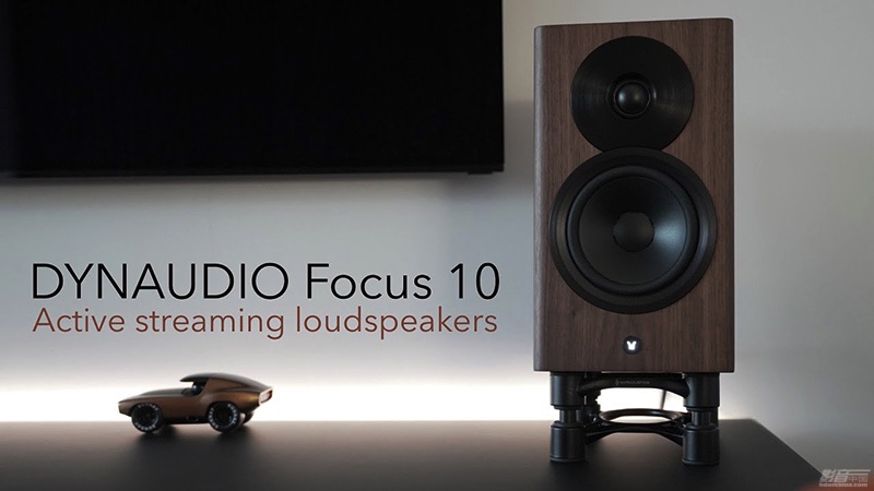

Dynaudio(丹拿)
Focus 10
Focus 10是全新Focus系列的一款书架音箱。在市场定位上,它属于偏向时尚化的产品,目标是年轻的消费群体。在音乐接受方式上,Focus 10能通过网络流媒体(有线连接和Wi-Fi连接)、蓝牙、光纤、同轴来传输数字音频,另外还提供1组模拟输入,1个超低音音频输出,两只音箱之间能以有线,或WiSA无线方式传输信号。而Focus 10真正的亮点是Dirac Live,也是少数使用Dirac Live的有源音箱,通过Dirac Live可以根据聆听位置作声音优化。Focus系列除了Focus 10,另外还有Focus 30和Focus 50两款落地音箱。目前,全新Focus系列已经在欧洲、中东、非洲地区销售,其他地区将于今年下半年陆续销售,喜欢Dynaudio品牌,也喜欢简洁、时尚的消费者敬请留意了!
音箱形式:有源一体化音箱
分频方式:电子分频
是否内置DSP:是
功放:110W(高音、D类)、280W(中低音、D类)
频率响应:43Hz~22kHz (±3dB @ 85dB):22Hz~36kHz(-6dB)
尺寸(H×W×D):180×315×276mm
重量:7.5kg/只

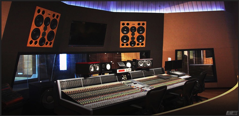

Dynaudio Acoustics (丹拿声学)
M4+P
Dynaudio Acoustics(丹拿声学)虽然也含有“Dynaudio”的名字,但与Dynaudio不是一家公司,不过依旧使用Dynaudio的喇叭单元。这款M4+P是Dynaudio Acoustics的旗舰主监听音箱,4路7单元设计,在分频器的形式方面,M4+P也是“被动分频+电子分频”,高音和中音之间是功率分频器,其余为电子分频器,每声道只需要使用3路功放。功放部分是向英国专业功放厂商MC2 Audio定制的T系列和S系列功放,其功放内置电子分频器。M4+P几乎都用上了Dynaudio有史以来最好的喇叭单元,包括,T330D“高音王”、M560D中高音这两个黄金单元组合,而且均为双磁钢版本,目前也只有M4+P在使用,中低音单元是2只17W75XL(7英寸),低音是4只30W100XL(12英寸)。对于发烧友来说,M4+P不但能选择功放,还能玩喇叭线,比其他有源音箱提供更多可玩性。
音箱形式:分体式有源音箱
分频方式:功率分频+电子分频
是否内置DSP:否
功放:MC2 Audio定制的T系列和S系列功放,或Chord专业功放,用户可选
频率响应:35Hz~20kHz(±3dB)
尺寸(H×W×D):930×850×700mm
