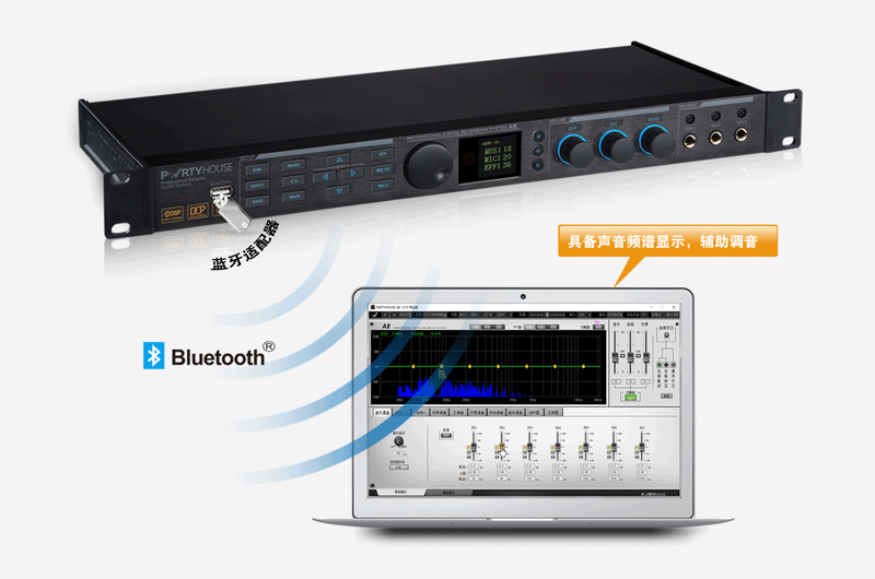

均衡器调试不当
均衡器的调整也是至关重要的。频率均衡器是为了补偿室内声场的各种缺陷和扬声器的各频率不均匀而设置的,应该用实际频谱分析仪或用其它的仪器进行调试。
调试后的传输频率特性应在一定范围内是比较平坦的。许多不具备音响知识的调音员随意的进行调试,甚至有相当多的人,把均衡器的高频和低频部分提得过高,形成“V”字形。
如果这些频率与中音频率相比被提升高于10dB(均衡器的调节量一般都在 12dB)的话,不仅均衡器造成的相位畸变要对音乐声严重染色,同时,也极易造成音响高音单元烧毁,这类情况也是烧毁扬声器的主要原因。

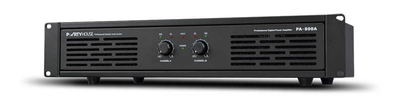

音量的调节
不少使用者把后级功放的衰减器置在-6dB、-10dB,即音量旋钮的70%—80%,甚至一般的位置上,加大前级输入来达到合适的音量。以为功率放大器留有余量,音箱就安全了,实际上这也是错误的。
功率放大器的衰减旋钮衰减的是输入信号,若将功率放大器的输入衰减6dB,也就意味着,要保持同等的音量,前级必须多输出6dB,电压要高1倍,输入的上动态余量,就要被砍掉一半。这时,若有突发的大信号,就会早6dB使输出过载,出现削幅波形。尽管功放没有过载,但输入的是削幅波形,高音分量过重,不但高音失真,高音单元也有可能烧坏。

不同功放的混用
工程中,往往有这样一种情况:不同品牌、型号的功放混用。这里面就有一个容易被忽略的问题——功放输入灵敏度的问题。还有个问题也往往被忽略,就是同等功率、不同型号的功放可能存在灵敏度电压不统一的问题。
比如两台功放,输出功率都是300W,A功放输入灵敏度是0.775V,B功放输入灵敏度是1.0V,那么如果这两种功放同时接受一样的信号,当信号电压达到0.775V时,A功放输出达到300W,但B功放的输出只达到了150W,继续提高信号电平,当信号强度达到1.0V时,A功放过载,B功放刚刚达到额定的300W输出功率。这样的情况下,必定会导致过载信号所连接的音箱单元损坏。
同样功率,不同灵敏度电压的功放混用时,要衰减灵敏度高的功放的输入电平。可以通过调整前级设备的输出电平或减小灵敏度高的功放输入电位器来进行统一。
比如上面说的两台都是300W输出功率的功放,灵敏度电压一台是1.0V,一台是0.775V,这时候把输入到0.775V功放的电平减小3分贝或把功放电平旋钮放在-3dB位置,这时候两台功放在输入同样信号的时候,输出功率的大小就是一样的了。
