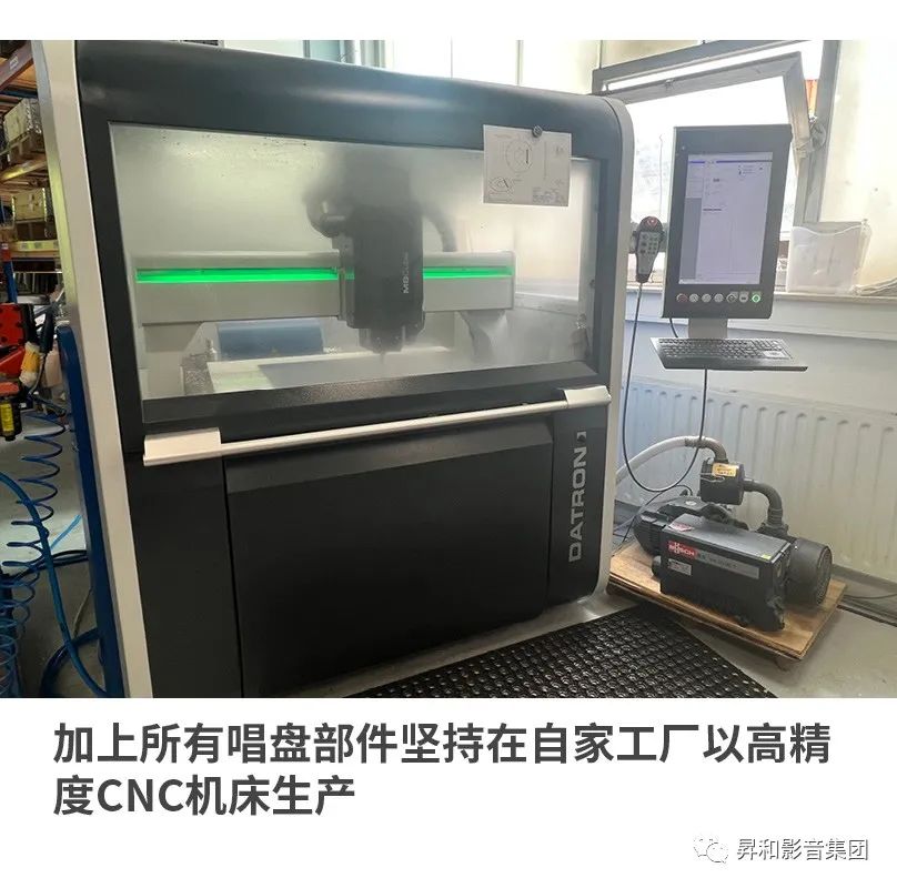

而如今一套设计与制造完成度足够高的黑胶唱盘,在使用上并不繁琐,也并不复杂。比如德国Acoustic Signature铭铸从1996年由Gunther Frohnhöfer先生创办后,一直致力于以德国传统高精密度要求打造高级黑胶唱盘系统,并且逐渐拓展出包括唱臂、唱头等在内的全系列产品线,提供完善的“一站式”服务。由于整体设计考虑周全,加上所有唱盘部件坚持在自家工厂以高精度CNC机床生产,因此从根本上解决了设计完善度、稳定性等问题。

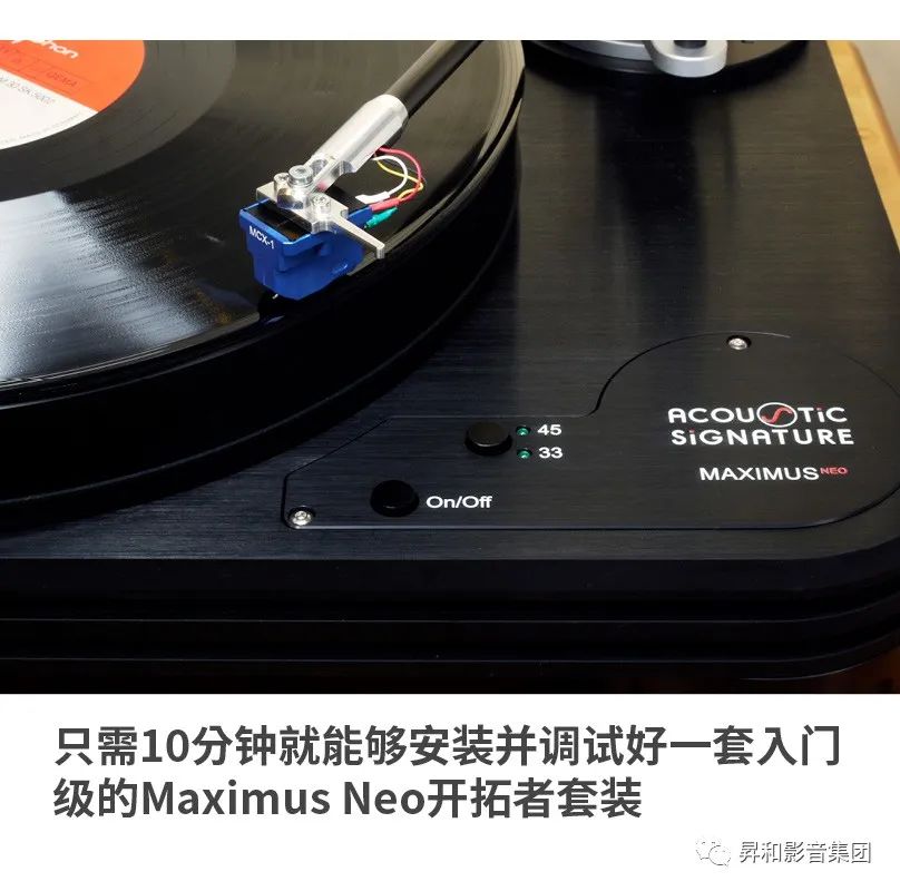

05.jpg让Acoustic Signature铭铸的黑胶唱盘易装、易调、易用,甚至于,只要你稍有经验,只需10分钟就能够安装并调试好一套入门级的Maximus Neo开拓者套装,由此带来的黑胶模拟音质享受,远非同价的CD机所能相提并论的。

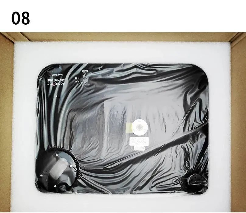

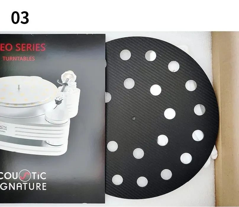

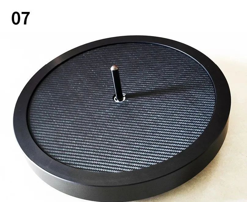

打开Maximus Neo开拓者唱盘的包装,可见一对手套和一本纸封皮,内有说明书和唱片垫;
附送的唱片垫向上的亮面有碳纤维纹理;

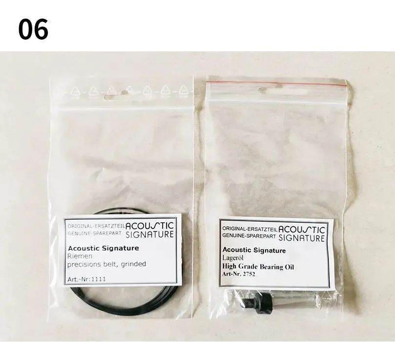

左边的包装内是驱动皮(胶)带、右边是润滑油,每个包装上都贴有明确的标签;

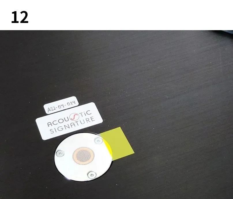

取出实心铝金属精密制造的转盘(重量达5.8公斤),已经装配好了专利的DTD(Dura Turn Diamond®)金刚石涂层转轴,反转看底面可见粘贴上了阻尼层,可大幅抑制转盘的自身谐振;

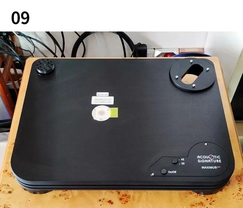

取出Maximus Neo开拓者的全铝金属CNC工艺制造的底座,由于内置了驱动马达和控制器,因此非常干净利落;

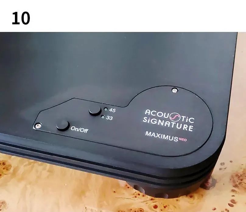

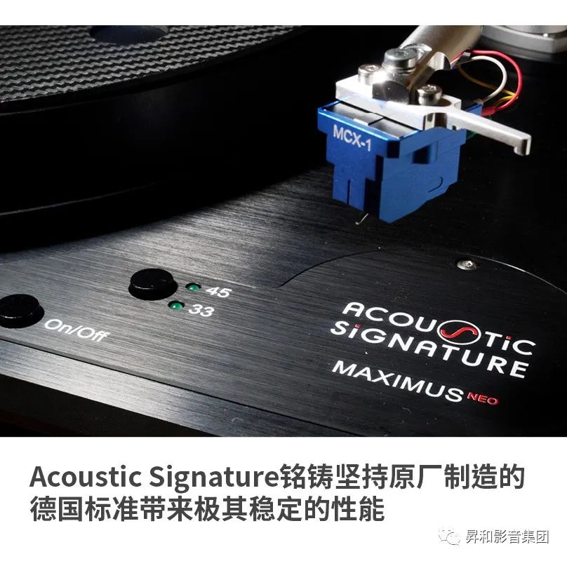

电源开关和转速控制设计在底座的右前方,只有两个按键操控,非常简单易用;
驱动马达安装在底座的左后方,外观看不见的是内部的隔离设计,结合专利的AVC(抗振动控制)技术,杜绝马达震动传导影响底噪;

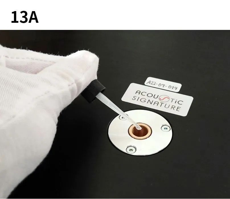

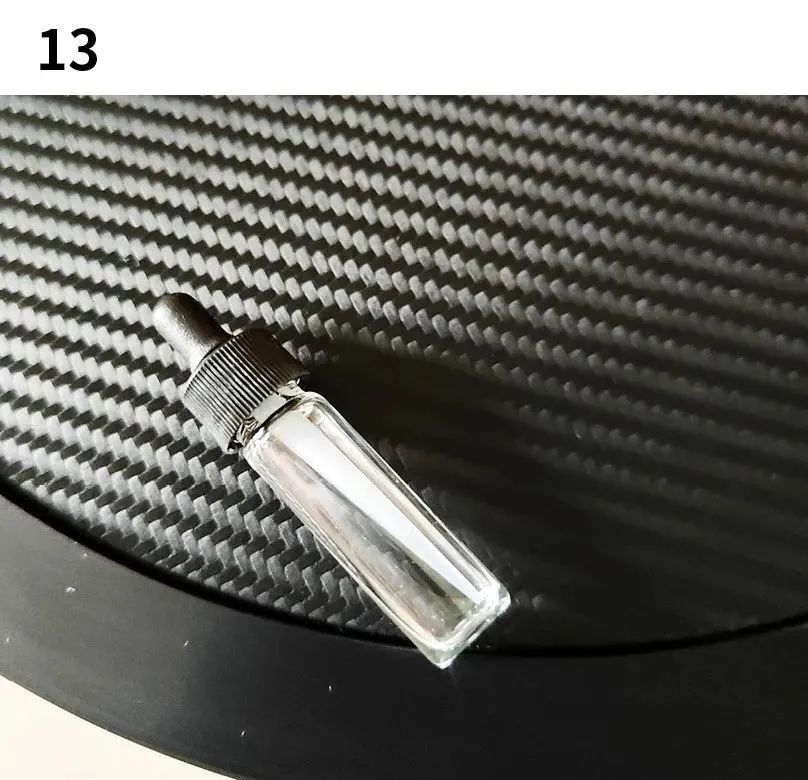

18.jpg装上转盘之前可加入适量的润滑油,
当然也可加在转轴上;

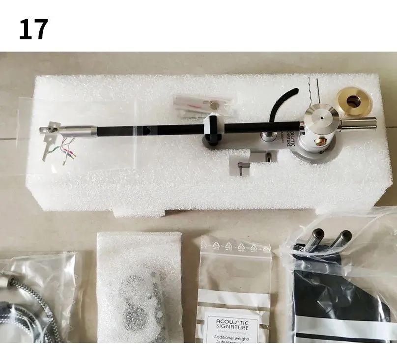

这是TA-500Neo唱臂的包装,厚实的发泡棉隔离保护,保护了所有配件、线材和调校规尺;
唱臂也有独立的说明书,由于是单独发售的高素质产品,因此不少其它唱盘品牌的玩家在升级唱臂的时候也会选择AS铭铸的唱臂;
TA-500Neo唱臂定位为厂方的入门型号,只提供9寸长度,但整体制作水平却非常出色,不但容易调校、还非常稳定可靠;
唱臂附带的配件非常丰富,包括来自Audioquest的5针唱臂线、SME唱臂座、德国百年老牌扳手和六角螺丝刀、高精度调校规尺等等;

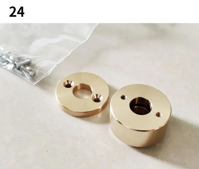

黄铜制作的配重锤,另外还附带使用重型唱头时需用到的附加配重片;

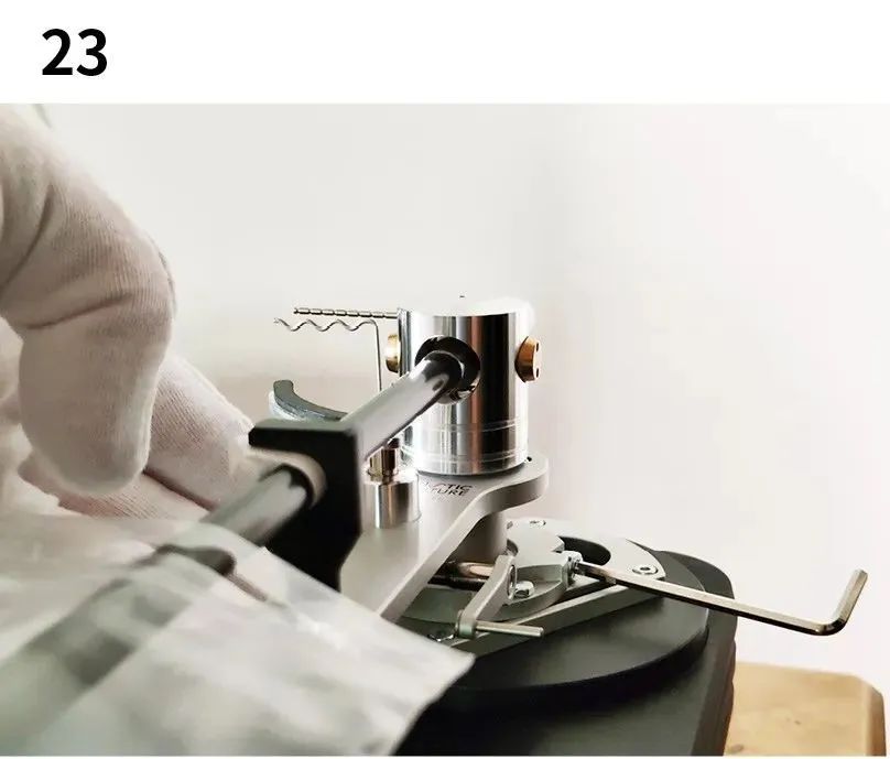

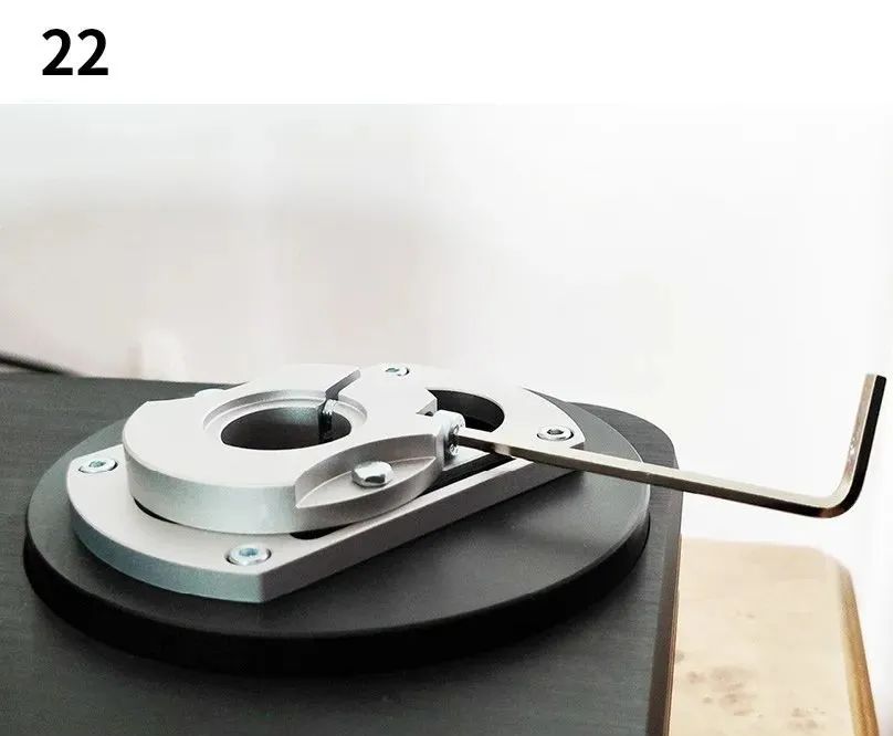

开始安装唱臂,使用附带的六角螺丝刀松开唱臂座上的4颗螺丝;
装上SME唱臂座(如果是Rega版本,装上Rega唱臂座)
谨记调校VTA的螺丝靠外安装,松开螺丝后,请先从下而上穿入5针信号线,然后插入唱臂;
锁紧VTA螺丝就可固定唱臂了;
两截式的唱臂配重锤,可根据实际需求组合使用;
搭配自家的MCX-1唱头,只需使用一截配重锤皆可,斜边向前安装;

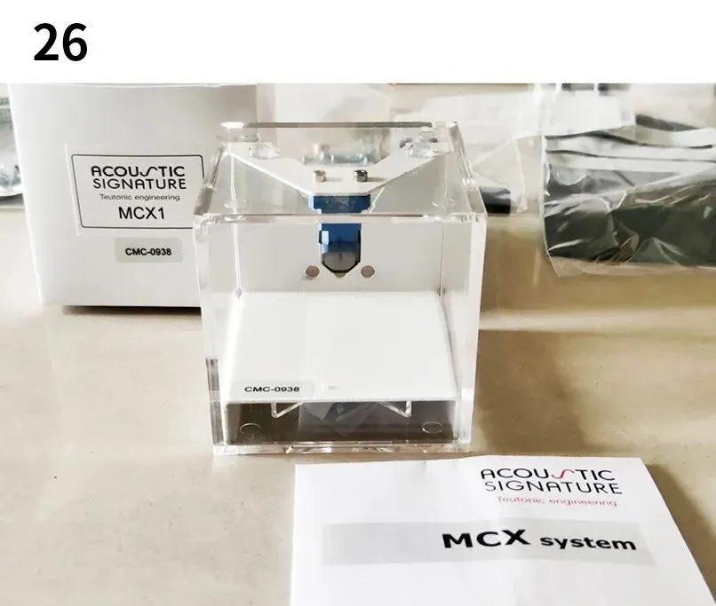

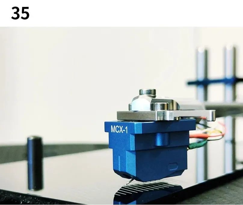

MCX-1唱头也是独立包装,MC动圈设计,输出电压达0.55mV,而且唱头外壳由AS原厂以铝金属CNC制造,避震和屏蔽效果都非常出色;

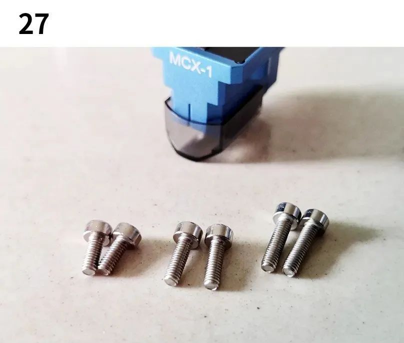

唱头包装内提供3种长度规格的螺丝供选择,选择中间长度即可;

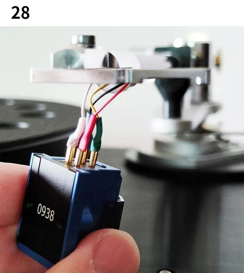

按照颜色标记插上唱头线,此处需小心操作;

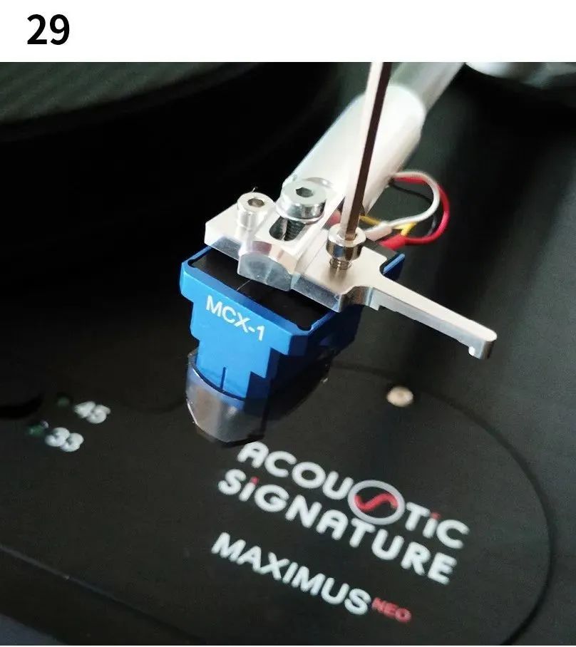

然后把唱头固定到唱头架上,AS铭铸的设计非常好,唱头只需紧固就好,所有的调校都只需由中间一颗螺丝松紧来完成;

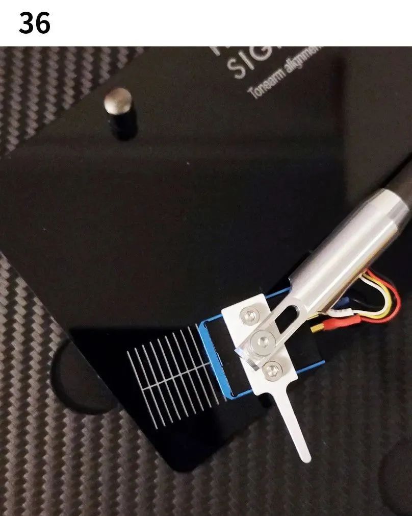

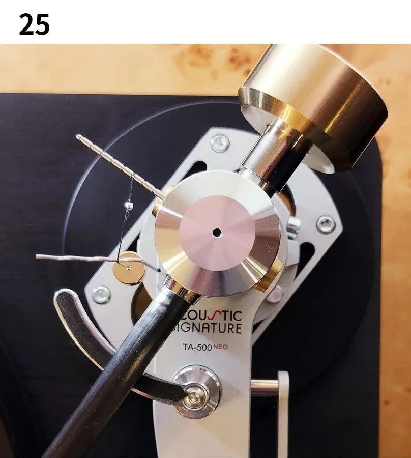

AS铭铸原厂9寸唱臂的调校规尺,非常聪明的两段组合式设计,采用厚实的亚克力制造,确保获得精密的调校效果,相比其它品牌所提供的简陋规尺工具良心太多了;
把规尺组装好,然后通过扳手松开唱臂座的两颗螺丝,即可移动唱臂;
移动的目的是为了调整至标准的唱臂轴距,此时确保整把规尺平贴转盘;

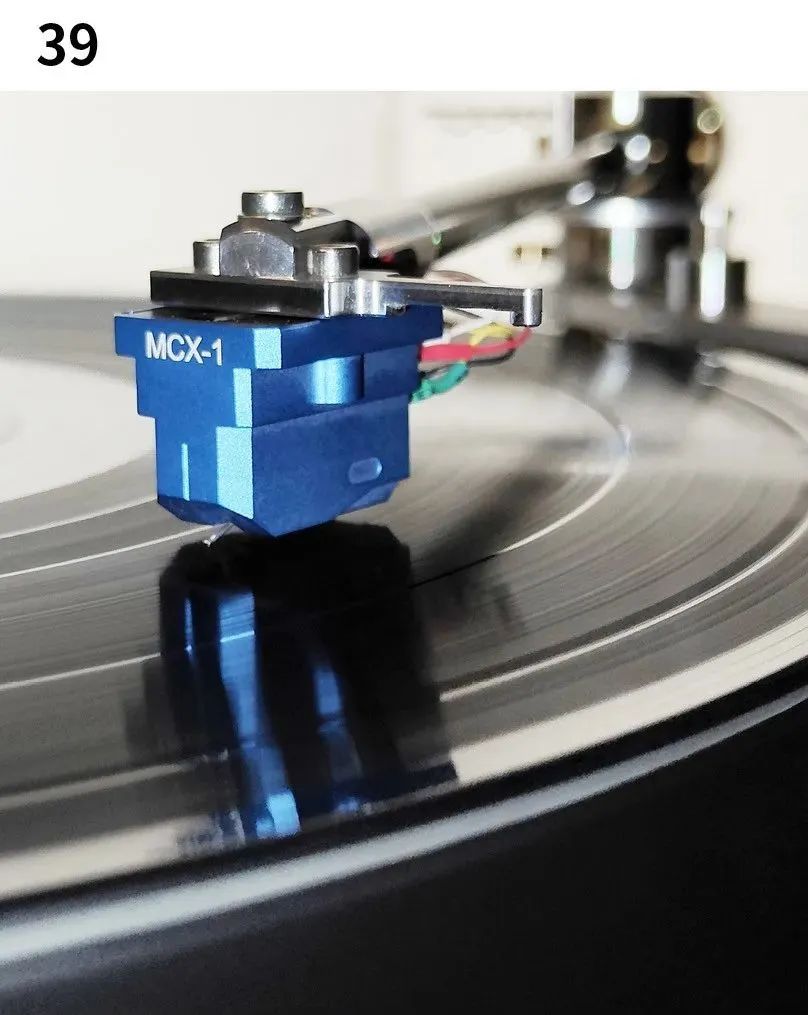

39..jpg调整的目标,是将定位锥精准卡入唱臂转轴塔上的中心点,慢慢移动到完美契合的状态;
40.jpg然后可以把唱头移到循迹角测量点上,通过六角螺丝刀松开中心螺丝,调整唱头的超距至唱针落下时恰好落入测量点(此处需要耐心操作,确保精确性);
41.jpg需要细心从唱头的前方及侧方观察确认唱针尖准确无误落入测量点,代表超距值调准了;
42.jpg确保针尖测量点精准落点的同时,细致地旋转唱头,直至俯视唱头前沿与规尺上的测量线完全对齐则方位角正确,此过程需反复升降唱臂来操作,确保不会对唱针造成碰撞或者刮擦的伤害;
43.jpg整个调校的过程如图的状态;

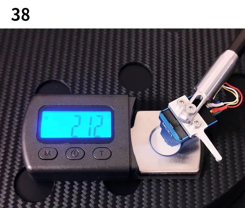

44.jpg使用针压计测量调整唱针至正确的针压值,MCX-1唱头推荐针压范围为2.1-2.5g,通常取中间值是2.3g,但事实上这未必是最佳的针压值,唱头在全新和使用一段时间后的状态取决于唱针悬挂橡胶的柔软度,因此最佳的方式是从最低建议值开始试听,逐渐以0.0*g的针压增加,找到动态和细节表现最好的针压才是当下阶段唱头的最佳针压值;
45.jpg使用自备的VTA规尺调校唱臂的高度,目标是把唱臂调到水平状态,这是确保唱针以20度角(设计标准)工作的关键。假如没有VTA规尺,也可通过放下唱针后观察唱片反光的方式来调整VTA,此进阶方法需要一定的经验才容易掌握;

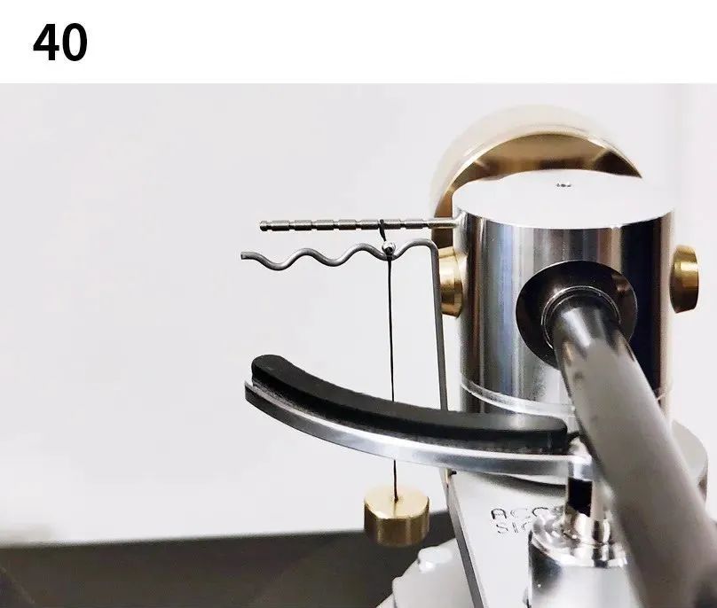

46.jpg最后,是挂上抗内滑力的吊锤,至于挂在哪一格内?可利用空白的测试盘来测试不同段位的抗内滑力是否足够,也可通过试听唱片的人声口型和乐器结像定位来调整确认。
至此,一套Maximus Neo开拓者黑胶唱盘套装就已经拆包、安装、调试完毕了。假如你已经有一定的经验,整个过程只需约10分钟即可完成,而且Acoustic Signature铭铸坚持原厂制造的德国标准带来极其稳定的性能,意味着调好后,长期使用也无需顾虑参数变值的问题,轻轻松松就可享受黑胶唱盘独有的醇厚模拟味。
48.jpgMaximus Neo开拓者套装光是唱盘的重量就达到18公斤,可轻松抵御谐振的影响,而且DTD轴承带来超强耐磨和低噪音性能,运转极其宁静顺畅。虽然定位为入门级,但经过正确调整的Maximus Neo开拓者套装,声音表现素质之高足够令人惊喜,尤其是宁静的背景、高清晰度的细节分辨率、细腻的微动态和刚劲有力的动态起伏,都足以媲美市场上一众别家旗舰级型号。
