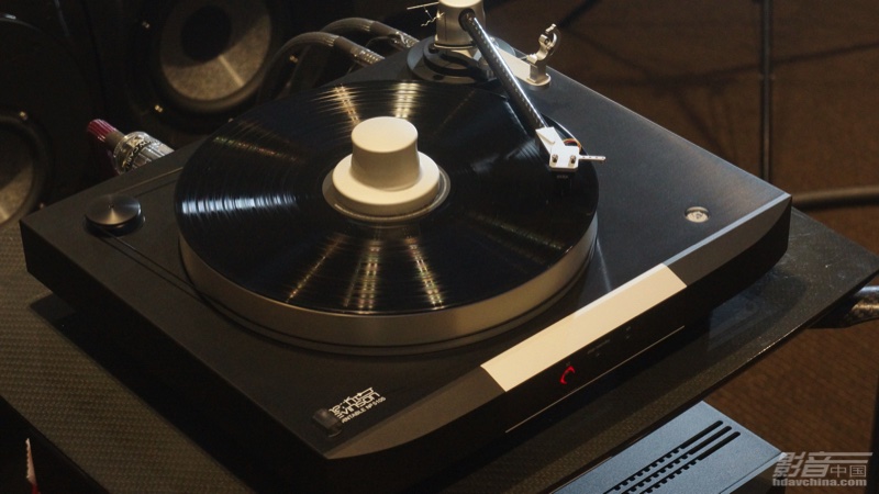

No.5105黑胶唱盘,它的底座,转盘和唱臂坐都使用实心铝制造,非常扎实,唱臂是10英寸的碳纤唱臂,碳纤轻质而且坚硬,可以让唱头更好地读取唱片里面的细节
这一整套的音响搭配是朋友推荐我去听的,为什么?因为我跟几位音响发烧友有一个共同点,就是喜欢买黑胶唱片。而且最近几年我也看身边的发烧友们在讨论黑胶唱片,他们主要还是因为追求模拟味,而我买黑胶唱片是可以说是一种享受,也可以说是一种情怀,也可以说是一种收藏,我的黑胶唱片不算多,但都是自己喜欢的,我喜欢它们的原因还是挺多的。音乐是一回事,有时候也因为封面画的关系,看着漂亮又舒服,真是赏心悦目。
话说回来,No.5105黑胶唱盘是以大整套形式销售的,已经包含了唱盘、唱臂、唱头。唱头放大器就整合到合并No.5805功放之中,用起来很方便,且系统架构也简洁多了。另外,No.5805合并功放也内置了D/A转换器,数字输入分别提供了USB音频接口(最高可支持24bit/384kHz PCM和1bit/11.2MHz DSD),还有光纤、同轴等数字音频接口。正好!我也是Apple Music的用户,用USB接口接我的Macbook电脑就能在线听歌,很方便。机顶盒也能通过光纤口接到功放,电视广播的收听效果瞬间提升。

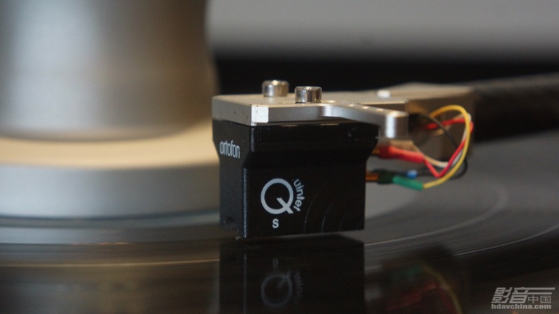

这次试听的No.5105配置的是Ortofon(高度风)的Quintet Black S动圈唱头

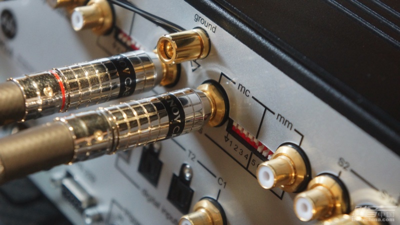

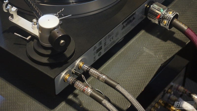

唱盘与功放之间是以RCA线连接的,而且还需要接上地线,负责唱片里的静电会引起杂音,影响声音效果。另外,合并功放的唱头放大部分也提供一组MM(动磁)唱头输入接口,而且还针对MC和MM唱头设置了输入阻抗和输入容抗的参数调整功能
No.5805的输入阻抗和输入容抗是怎么调整的呢?如果使用MC唱头,那就需要用到1、2、3、4这4个切换开关,然后通过不同切换组合来实现不同的输入阻抗,这部分一共12种组合,而MM唱头就只需用到5、6两组,一共有4种组合,至于不同组合的参数是怎样的,请看这张图

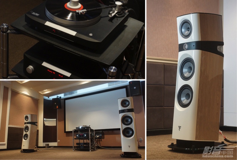

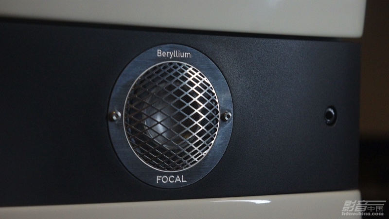

Focal Sopra N3落地音箱属于Sopra系列里面的老大,在市场定位方面,Sopra系列仅次于次于Utopia系列,所以在设计上会做些妥协形成差异化,不过它绝大部分的设计和用料都来自Utopia系列。例如,纯铍膜的高音喇叭,背后用于消除高音喇叭背波的部件(官方称为“无限号角负载”),还有用在中音和重低音喇叭上的“W三明治结构”振膜,NIC中性磁路技术,TMD调谐质量阻尼器悬边。另外,它的中音和低音喇叭都做了一定角度的倾斜用于修正相位等等,Focal的就是通过Sopra系列来告诉消费者,它是旗舰系列之外的一个性价比很高的系列产品。
虽然Sopra N3是3路4单元的落地音箱,但灵敏度不低,达到91.5dB,对于125W(8欧姆)输出功率的No.5805合并功放,如果是听听爵士音乐,港台流行歌,或者是古典协奏曲,No.5805推起来还是很轻松。
Sopra N3的高音喇叭使用了Focal自己开发和制作的纯铍膜高音喇叭

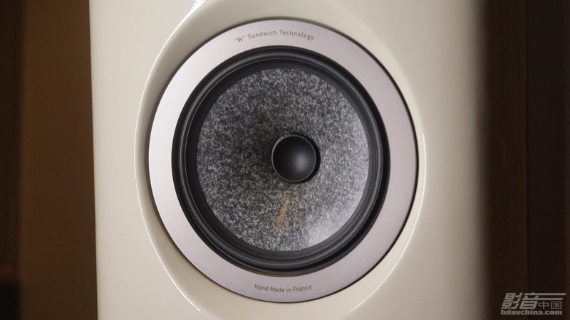

Sopra N3的中音单元是6.5英寸的“W三明治音盆”中音单元,而且还使用了NIC中性磁路技术,TMD调谐质量阻尼器悬边等技术。这个中音负责250Hz~2.2kHz的声音频率范围
在这次的搭配上听,也基本上印证了之前的听感。但由于音响的档次差异问题,在这个系统上听的差异要好太多,首先是中音的信息量,这个搭配真是丰富绵密,听感上非常的密集。还有就是声音的解析度方面,不得不说Focal铍高音重播出来的高音真是漂亮,总体来说是丝丝入扣,对细节的呈现是丝毫毕现的,小提琴听起来有光泽,线条清晰又细致。听《舒曼钢协》的黑胶时,不仅仅是温暖润泽的钢琴音色,还能感受到钢琴低音区那种雄伟感。在低音方面,我记得以前在中听过Mark Levinson搭配JBL的音箱,那种大开大合,冲劲十足的低音风格在听电影大片的原声专辑,流行歌的感觉会很爽。这次搭配的Sopra N3,低音风格是丰厚的,充盈的,有重量感的,同时又有绵力的低音,听起来有一种电子管那种缓缓的,让人舒服的感觉,听古典音乐的时候显得更有味道。例如,听托特利尔演奏的《巴赫大提琴无伴奏组曲》时的感觉就相当好,在这种充盈的低音衬托下显得格外的温暖迷人,总有一种耐人寻味的效果。
Mark Levinson搭配Focal音箱算是我第一次听的搭配。从搭配方面,在我印象当中,新款的Mark Levinson器材的声音取向是快速,高清晰,而且直接,配上Focal Sopra N3音箱,总体的声音却是高贵细致,有韵味,特别是铍高音那种清晰,丝丝入扣的高音,一听就着迷,在功能方面,No.5105黑胶唱盘是套装形式销售,而No.5805合并功放本身有自带MM/MC唱头放大器,也自带高水准的DAC,目的就是让用户能够以简单的方式和简洁器材架构的前提下听黑胶唱片和数码音乐。这个系统搭配适合希望少折腾,追求Hi-End名牌,要求高颜值,又要求高品质的消费群体。
