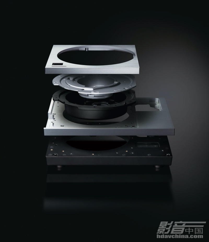

02.jpgSL-1000G的底座采用5层结构组成,坚固稳定的底座是减低振动的首要因素

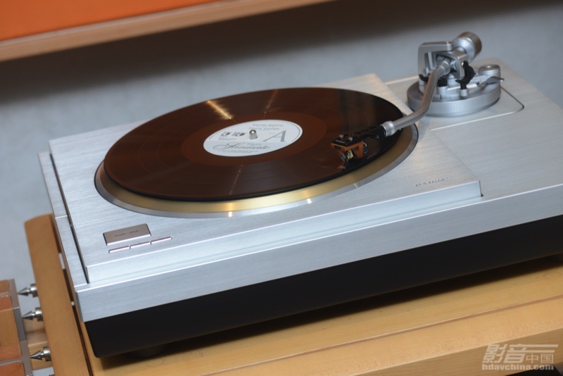

在我眼前的SL-1000R是当今Technics的旗舰级直驱唱盘,国内人民币零售价是149990元,它虽然没有非常夸张的外形,但手感却非常沉,主机部分的重量就有40kg,比很多功放都重,目的就是通过自身重量来减少振动对唱针读取唱片的干扰。直驱唱盘的特点是由马达直接驱动转盘,所以启动速度快,还能以短时间内达到正常转速,以SL-1000R为例,转盘最快只需0.7秒就能从静止状态达到正常转速。而且SL-1000R的唱片托盘部件的自身重量就有7.9kg,又要保证极短时间内达到正常转速,那就需要一个足够扭矩的马达才能实现快速启动,同时也需要抑制马达的振动,提高音质。

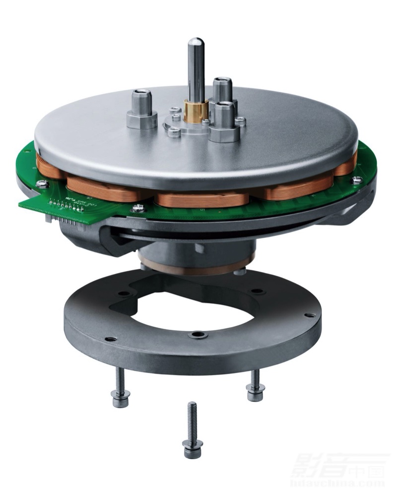

03.jpgSL-1000R使用无刷无铁芯直驱马达,这个马达由12极共18个线圈驱动,扭力强劲,让转盘0.7秒能达到目标转速
关于马达部分,官方也有些介绍到SL-1000R的马达是从2016年推出的SL-1200G的马达基础上改过来的,同样是一个无刷无铁芯直驱马达,SL-1000R的马达由12极共18个线圈驱动,扭矩为0.39 N・m / 4.0 kg・cm。而且两侧的线圈偏移60度,提高了基板的刚性,抑制了细微振动并降低了自感。而用于安装马达的平台底部有两个具有高刚度和高比重的不锈钢做配重,可以保持刚度和低重心,也可以减少振动。

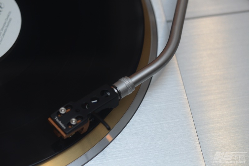

SL-1000R原机配置的是一支10英寸的S型唱臂,唱臂的活动部分使用万向悬架结构,并使用了高精度轴承,用起来非常顺畅
在唱臂部分,SL-1000R原机配置的是一支10英寸的S型唱臂。这支唱臂的特点有两方面,第一是轻;第二是灵活。它的臂管部分是轻质的镁制造,活动部分使用万向悬架结构,并使用了高精度轴承,用起来非常顺畅。其好处是让唱头能够精确,且灵活地读取黑胶唱片里面的信息。而且用于控制唱臂升降的升降杆在设计上也非常人性化。我记得以前用的黑胶唱盘,绝大部分的产品在下针的时候都需要一些技巧,将升降杆拨动到一半左右时手就要松手,让唱臂和升降杆会自然地落下,尽量不要快速地将升降杆直接拨到底,否则唱臂因为下落速度太快,声音瞬间出来往往会吓人一跳。SL-1000R就不需要这些技巧,你直接把直接把升降杆往下拨到底就行,唱臂并不会快速落下,而是缓缓地下降直到唱针接触到唱片。

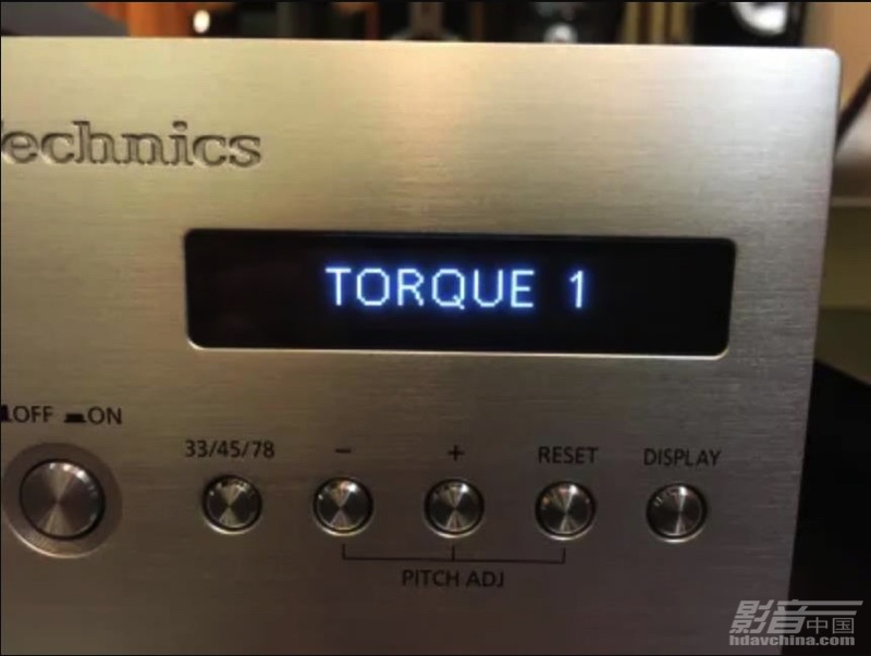

SL-1000R的隐藏技能1:马达扭矩可调
07.jpgSL-1000R的马达扭矩是可调的,共5挡可选。默认是最大值(第5档),它可改变转盘从静止到正常转速所需的时间,目的是模拟带动唱盘的启动特性,如果你希望声音更柔顺,那么可以设定在较低的扭矩档位

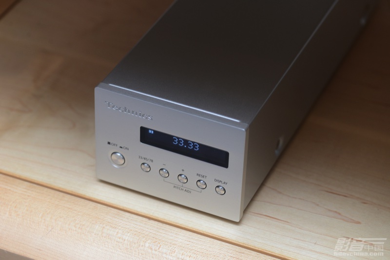

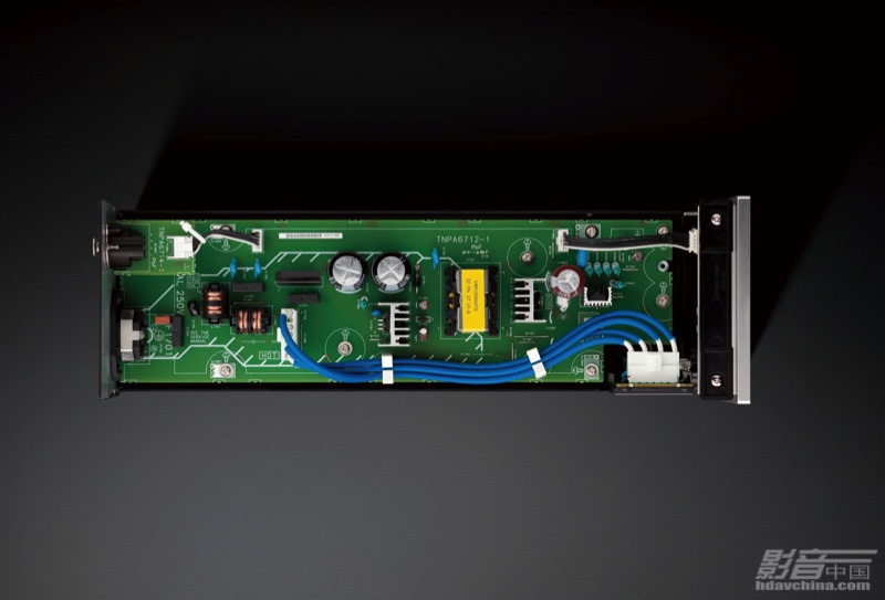

09.jpgSL-1000R的供电和控制部分独立在一个机箱里面,详细的参数调整就在这里设置
10.jpg这个外置控制器一方面是控制马达转速和扭矩,另一方面是过滤电源中的噪音,提高信噪比
SL-1000R也承袭了它的前辈SL-1000MK3和SL-1000MK3D的分体式设计,它把供电和控制电路独立安装在另一个机箱里面,可以减低对转盘部分的干扰,还可以观察转盘的状态。与此同时,参数微调都需要通过这部分来完成。例如,转速微调,还有上述的马达扭矩等。其中,它的转速微调控制可以精确到小数点后两位数,对于那些追求精益求精,吹毛求疵的发烧友来说,你可以把转速调得更精准,而事实上,SL-1000R控速电路技术源自松下的蓝光机所用的控速技术,能让转盘的转速非常稳定且准确,用户基本上不需要做调整,可见Technics对自己的产品是多么的有信心,至于马达扭矩则有5档可选。

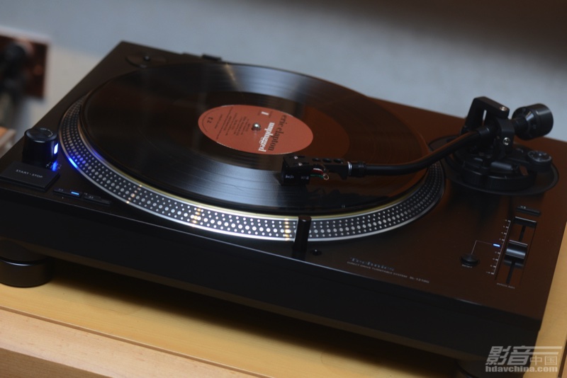

11.jpgSL-1210G的底盘是在SL-1200MK5的基础上增加了1块10mm厚的铝板
SL-1210G是我这次试听的第二款Technics的黑胶唱盘,它实际上就是SL-1200G的黑色版本,除了颜色不同,其他配置都一样,但价格会相对高一点点。SL-1200可是Technics里面的一个经典系列产品,最早出现是1970年代,是当年DJ(唱片骑师)行业的热门机型,之所以成为经典,成为热门机型,总归的原因还是价格实惠,品质高。

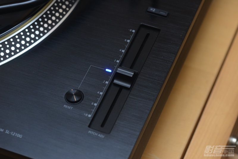

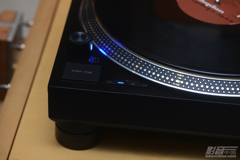

12.jpg唱盘有33、45和78转可选,蓝色的是频闪灯,调整转速时起辅助作用
13.jpg右边的推杆是转速微调控制
对于当今的SL-1210G,它还是以减低振动,提高精度的方向作改良的。例如,它的唱片托盘部分与SL-1000R一样是三明治结构组成的,包含了铜盘、铸铝和消音橡胶三种材质,而且托盘部分在组装完成之后还会做进一步的调整,让托盘的重量分布变得均匀,这样可以减少托盘在转动时所产生的振动。至于马达转速控制电路部分,SL-1210G也同样使用了松下蓝光机的控速技术。

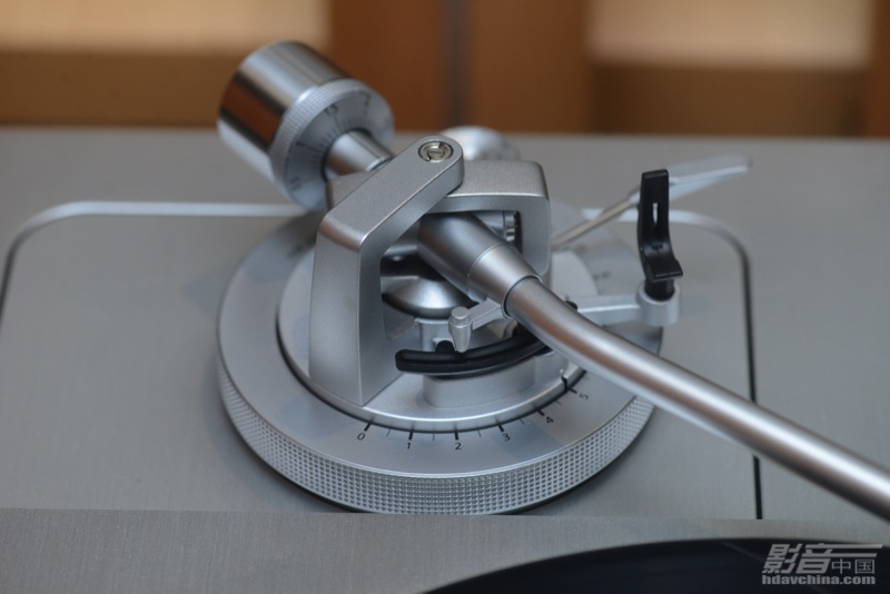

在唱臂方面,SL-1210G同样是一支S型唱臂,臂管部分是轻质的镁制造,活动部分同样使用万向悬架结构,并使用了高精度轴承,这方面与SL-1000R基本相同。不过,SL-1000R是10英寸唱臂,而SL-1210G是9英寸的,而且SL-1210G本身附带唱头架,但SL-1000R就需要另购了。

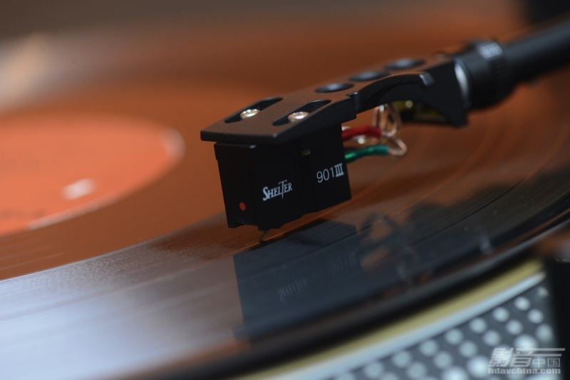

14.jpg试听SL-1210G时使用了日本Shelter 901III唱头
15.jpgSL-1210G的唱臂活动部分同样是万向悬架结构
