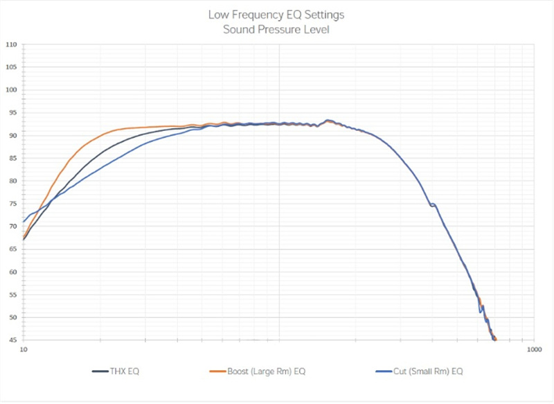

大部分主动式超低音喇叭都会提供频率响应的规格数据,但仅仅是数据还有模糊空间(例如响应变动照流降的状况),Perlisten(佰丽声)很干脆,直接就给频率响应曲线图。下图是D12s的频率响应曲线,它内建了3种EQ模式,图中的桔线、黑线与蓝线依序是EQ Large Room、THX EQ舆EQ Small Room的频率响应。其中的EQ Large Room向下延伸到20Hz仅-2dB左右,并且在150Hz以下的响应变动范围不到±1dB。内行玩家看到这张图可能觉得有点扯:怎么可能那么厉害?而我不认为不可能,只是这是 Perlisten(佰丽声)在正规测试下测得的频响,我真正在意的D12s实际在我们的空间能发挥到什么程度。

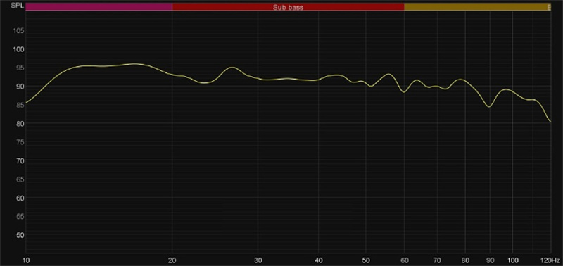

利用REW测试辅助,我在视听室找到D12s的最佳摆位。此时D12s的位置接近右后方的墙角、距离聆听位置约3m,这应该可以说是符合玩家实际使用的状况。摆位完成后,我再以REW测试频响、辅助模拟计算并利用Perlisten(佰丽声)超低音App设定PEQ,如下图,就是最终结果:频响测试曲线我是用1/12 Smoothing,我选用的EQ模式则是“THX EQ”,我测到的低端比Perlisten(佰丽声)官方测试图更低,我想这应该是空间条件的差异,音响厂是用消声室测试,我用的只是正常的聆听空间,而且还借用墙角造成的边界增益把滚降的极低频下段能量往上拉,结果D12s竟能平坦延伸至12Hz附近!

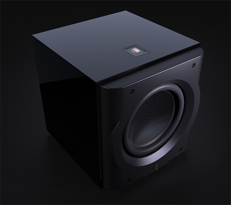

D12s是Perlisten(佰丽声)D系列4款超低音喇叭中最小的成员,它也是目前只用一支就能达到THX Dominus认证、体型最小的超低音喇叭,占地面积大约只有45cm见方、身高仅42cm、重量竟然有41kg。D12采取密闭式箱体设计,密闭箱体结构能利用音盆动作时箱体内外的空气压力差作为空气弹簧:音盆前推时内容积变大、箱外气压大于箱内、把音盆向里推,音盆后拉时箱内容积减少气压增加、把音盆向前推,因此在音盆运动之后,气压就成为弹波以外让运动部分快速复位静止的另一个制动力,制动力增加、由动至静的时间缩短,这样能更敏锐反应下一个声音信号,因此注重超低音喇叭瞬态与动能性能(说白话就是速度要快),就该采取密闭式箱体结构。

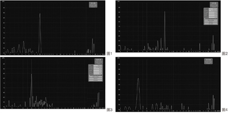

我现在测超低音喇叭都会做双重验证,因为在一般频响测试时,许多超低音喇叭在24Hz以下“有能量”,并不表示它真能唱那么低。我就遇过超低音喇叭发21Hz正弦波、结果二次谐波失真(在42Hz)的能量比主频还高得多,因此21Hz应判定无效。但如果不小心,这种情况能骗过一般频响测试,所以后来我都会再加上用RTA测试做辅肋判决。
04.jpg上图从1~4,依序是我在D12s输入20Hz、16Hz、10Hz与8Hz正弦波做RTA测试时的截图。每一张图测试音实际发出的音压都高于其他频率20dB以上,因此都可以判定为“有效”,只是说10Hz与8Hz的能量衰减比较多而已。老实告诉各位,我根本听不到低于16Hz以下的极低频,而D12s能比20Hz多往下延伸一个八度,这也间接说明了从20Hz开始,对它而言都能很轻松地发声。

Perlisten(佰丽声)的PEQ可以做非常精密的调整,如果真的会玩就能把频率响应调整得极为平坦。我这回就成功把D12s在本刊试听室聆听位置(实际测得的),20Hz~80Hz频率响应全段调整到±3dB变动范围以内(1/12 oct smoothing),我想专业从业人员与高手们看到这么平坦的频率响应都会觉得难以置信,这竟然能在居家空间实现(见下图)!

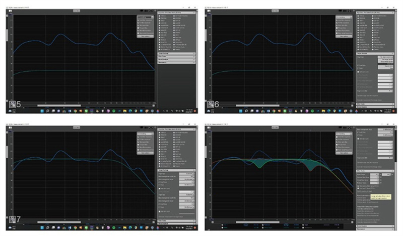

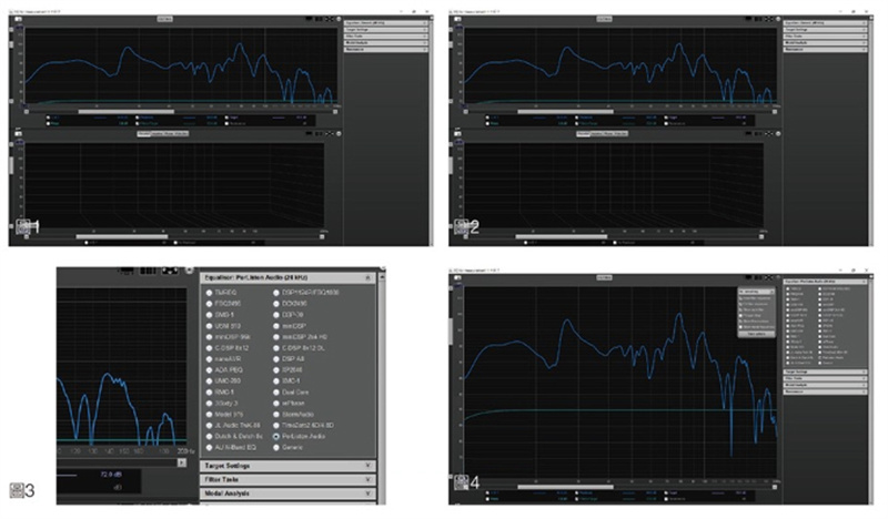

我大概在一年前就已经发现REW可以支持Perlisten(佰丽声)超低音的PEQ计算,请见上图中的图1,这是用REW接miniDSP UMIK-1在聆听位置实测到的D12s频率响应。接下来点操作页面上的EQ就会看到图2的页面。接着点开页面右上角的Equalizer:Generic (48kH),就会变成图3。接着点选“Perlisten Audio”,再点开画面的齿轮标志(设定),请见图4。
再看上图。原设定为No Smoothing,我建议多数用家可以比照专业领域的标准,改选1/3 Smoothing就够了(图5),此时您就会发现频响曲线比前者和缓许多。接着设定目标曲线(Target Settings),先将 Target type设为Subwoofer(图6)、接着设定超低音分频点与滚降斜率,最后点选Calculate target level from response,目标曲线就会自动跑到频响曲线身边了(图7)。接着进到Filter Tasks,点击Match response to target(图8),就会看到原来的频响、REW自动计算的PEQ Filter与模拟校正后的频响曲线。

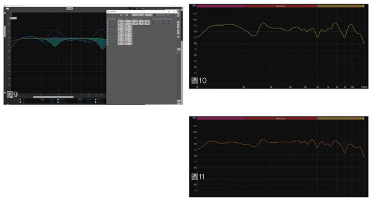

看上图。此时点画面中央上方的EQ Filters,画面右方就会出现各个PEQ Filter的频率增益与Q值(图9),将各项数值照实输入Perlisten(佰丽声)App控制的超低音喇叭即可。进阶玩家还可以挑战难度更高的调整,例如以频响曲线1/6甚至1/12 Smoothing为依据,在自动计算Filter以外再额外做手动设定,请见图10(1/3 Smoothing的自动调整)与图11(1/12 Smoothing的自动+手动调整),频响平坦的程度就有差别。但老实说,我认为90%以上的玩家听不出差别,所以专业界用1/3做标准是很有经验目合理的作法。

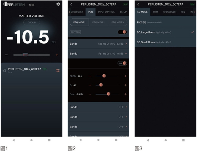

Perlisten(佰丽声)的超低音App使用蓝牙控制,因此可在完全没有网络的环境,输入执行试算好的PEQ,请见上图中的图1,在App侦测到自家超低音喇叭之后就可以进行包括主音量、输入灵敏度与相位等基本调整。若已经用REW测试试算好EQ Filter,请见图2,接着就只要打开PEQ项目,将计算好的PEQ各项数值一个个打进去就行了。本文提到Perlisten(佰丽声)有3种EQ模式,若您想在观赏电影时加强板低频的能量感,我建议您选“EQ Large Room”。

调校完毕后进行频响测试,由于我已经看过调整前的频响、所以并不意外,但是我相信这个结果一定会让大部分音响玩家感到难以置信:在我藉由测量与摆位充分利用空间加强低端能量后,D12s实测低端延伸到12Hz没有衰减,11Hz仅-3dB,10Hz则为-7dB,我随后再用RTA检验频谱、确定频响测试测到的不是20Hz以下受测频率的二次谐波,我再继续往下降,以8Hz正弦波测试信号让D12s发声,结果还确实能发出8Hz,只是能量比11Hz低很多而已,请问您有看过这样的怪物超低音喇叭吗?得到测量结果后,我请刘总编进试听室并向他报告,当我把测试信号从20Hz往下调,刘总编还很高兴说:我听得到16Hz呢!其实我也一样在16Hz(音压在90dB左右)都还蛮容易听见、但是到15Hz就听不见了。
