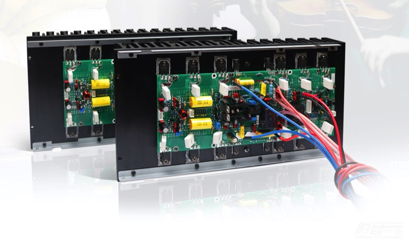

24支大功率东芝1941/5198晶体管,输出强大,提高声音的塑形感和响频范围
五箱密封式结构,有效减低底噪和机内信号干扰,搭载600W环形变压器,为AD-3PRO+提供充沛动力
