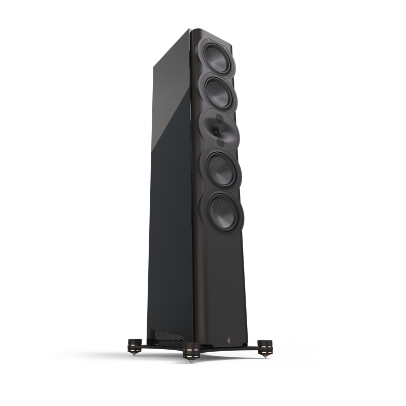

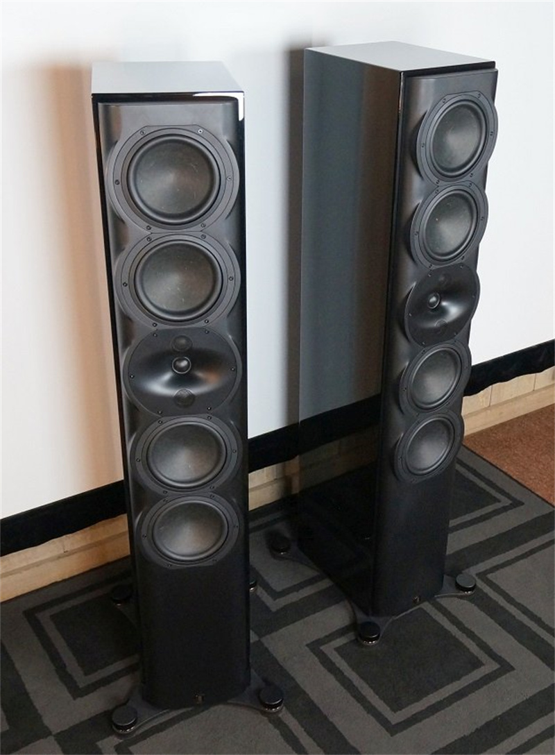

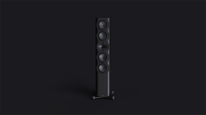

R7t是一款大型扬声器,但其占地面积并不大。它们不会影响你的房间风格,同时又能给你的房间新增一丝端庄典雅的气息。它们独具风格,十分吸引人。至少在我看来,它们优雅而低调。R7t扬声器看起来就像是S7t的略小版本,所以我将在S7t测评中引用一些我对它们外观的描述。

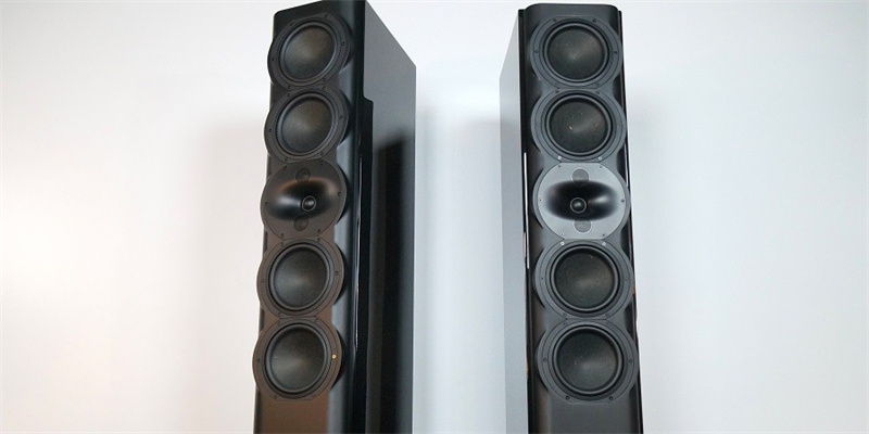

它们在视觉上最容易区别的元素便是DPC阵列。喜欢对称的人应该会很喜欢R7t的外观,五个扬声器都安装在前面板上,中间是DPC阵列,阵列中包含有高音球顶扬声器与中音球顶扬声器。DPC阵列是垂直对称以及水平对称的。前面板呈弧形状,该挡板安装在箱体外壳的主体上,箱体外壳则是典型的长方形,同时箱体又轻微向后倾斜,这使得其比完全直立时更具风格。

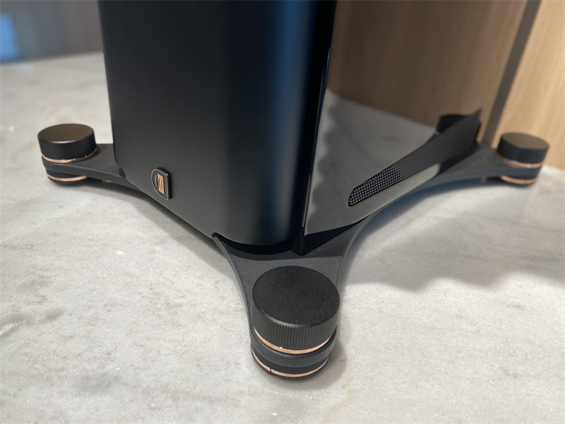

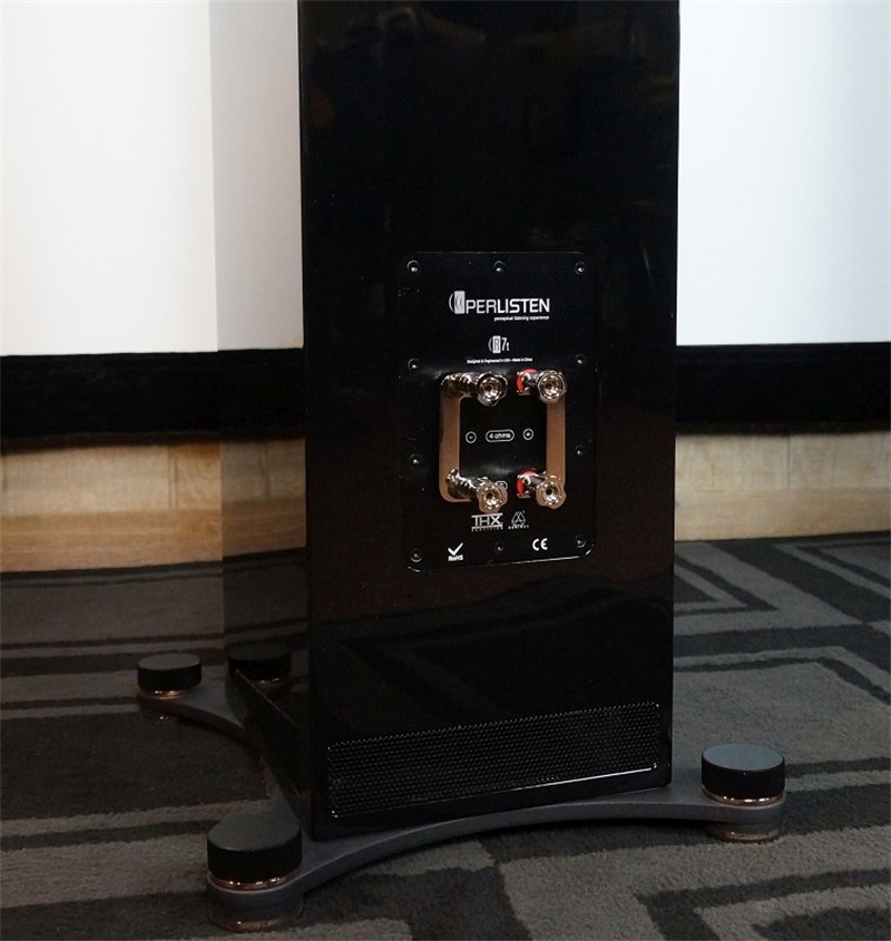

箱体底座是一个厚钢板,并在边缘处衍生出四个支脚。其支脚上带着一些黄铜环以及抛光的黄铜脚钉,散发出很好的档次感。接线板是一个黑色的金属板,上面还带着闪闪发光的接线柱,并由一个同样抛光的金属片跳线连接。

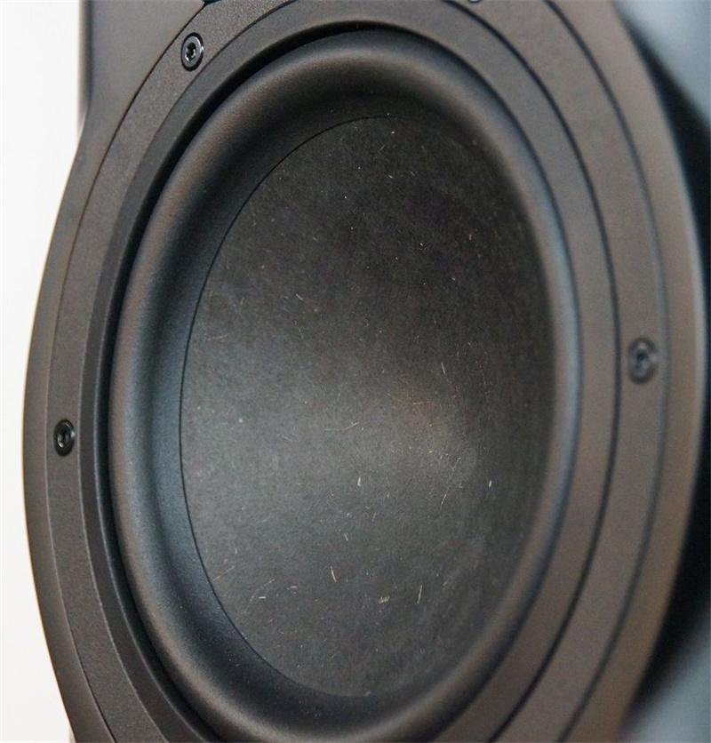

R7t的振膜与S7t略有不同,其低音扬声器采用的是混合纤维振膜,而不是S系列的棋盘格纹理TexTreme振膜。高音扬声器使用的是蚕丝球顶高音,而不是S系列使用的铍金属球顶高音。在撰写本篇测评时,市场上的R7t仅有黑色钢琴漆这一种饰面,但在未来还会推出白色钢琴漆。我真的希望它们能有其他的饰面可供选择,比如说哑光漆饰面,但是市场的需求会让这些选项变得更加昂贵,因为大多数人都只会购买黑色钢琴漆。光泽的表面无可挑剔,没有桔皮效应,当然桔皮效应有时会在不太精致的光泽面上看到。R7t可选配网罩,它们是通过磁性贴在扬声器上,当然你需要对准吸附孔位。它们可以有效地保护扬声器振膜,不像其他网罩那样只是简单的织物覆盖框架,但它们并没有过多地改变扬声器外观。

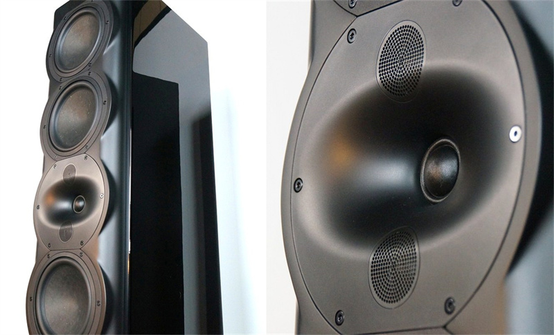

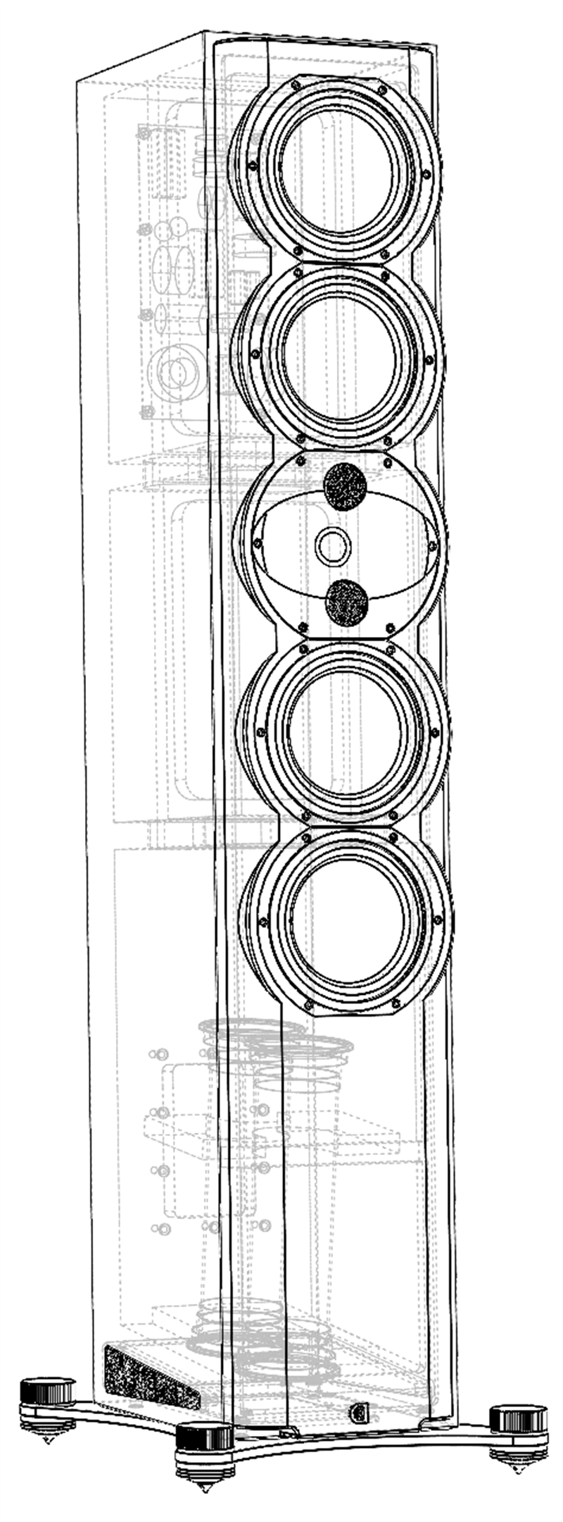

R7t从技术层面上来说,是一个3.5分频落地式扬声器,但如果仅仅是这样的话,就太小瞧R7t了。Perlisten(佰俪声)的扬声器在高保真扬声器领域是独一无二的,我想说他们最独特和最重要的设计特点之一便是DPC阵列。这是Perlisten(佰俪声)的独家设计,诞生了许多相当优秀的性能属性。由于R7t扬声器与我们已经测评过的S7t扬声器具有相同的设计结构,我们将引用S7t测评中的设计描述,在这里对DPC阵列进行描述。
从表面上看,它看起来像一个3分频扬声器,球顶高音镶嵌在两个中音球顶和四个7英寸低音扬声器中间,但这并不是传统的WMTMW扬声器。相反,这些扬声器形成了一个阵列,它们在很大程度上相互协作,而不是在各自独立的频段内工作,因此交叉滤波器中有很多重叠带宽。这样做是为了创造出一种声学波束成形的效果,所有扬声器在一个预期的、相同聆听位置相互叠加,并在其他位置相减。为了实现这一点,阵列中的扬声器不能以相同的振幅水平甚至相同的相位角工作。实际上,要使波束成形正常工作,扬声器之间的间距必须在高度与宽度上都做到精确,深度方面也是一样需要精确,这就是为什么将中音球顶单元在空间定位上安装在高音之前的原因。这种波束成形的优点在于,可以将大量的输出能力传递到特定方向,而无需在房间的任意位置都输出很高的声压。Perlisten(佰俪声)将他们的波束成形阵列称之为DPC波导,其中DPC代表着方向性控制。
在R7t扬声器中,波束成形限制角出现在垂直轴上,该扬声器的性能目标是实现宽水平方向声辐射和窄垂直方向声辐射。原因是任何房间内的多聆听位置基本都会分布在水平面上,在垂直面上不可能会有太大范围。因此最好在水平广角上再现一致的声音能量,让所有的聆听位置都可以听到高品质的声音,这在声学上是有益的。因为已经有研究表明,来自侧墙壁的横向声反射可以增强声场的宽度。另一方面,限制垂直分散角也是有好处的,有一种观点认为,垂直反射会减少空间感,尽管这是基于对较大的房间声学(例如礼堂)进行的研究,但不确定这对于家庭生活空间大小的房间效果如何。
通常扬声器只是在高音上使用波导来限制垂直扩散,但是这样做会带来一个问题,那就是它只会影响高音单元的带宽,而低音和中音扬声器通常还会以广角向各个方向发射声音。一些制造商将中音单元放置在号角中或使用非常大的低音扬声器,但这两种解决方案都必然会使得扬声器体积变得非常庞大。而通过精巧的波束成形,Perlisten(佰俪声)找到了一种在更宽的带宽上限制垂直扩散的方法,而不需要把扬声器体积做得格外庞大。Perlisten(佰俪声)还在高音扬声器上整合了一个先进的波导,但这是为了控制更高高音频率的方向性,因为这部分的波束成形阵列并不活跃。
R7t中的DPC阵列由三个一英寸的蚕丝球顶扬声器组成。一英寸扬声器使用的是一些非常结实耐用的钕铁硼磁铁,可以轻松地控制球顶扬声器的移动组件。蚕丝是一种常见的高音扬声器振膜材料,原因是它的效果很好,并且也不昂贵。它重量轻,硬度高,非常适合在高频率下工作,并且不会产生明显的变形或破裂反应。一个波导用于控制中央高音扬声器的扩散,因此DPC阵列的波束成形主要是在其他球顶以及低音的带宽上运行的,频率低至500Hz左右。
该阵列还包含了四个7英寸低音扬声器。他们的低音扬声器振膜使用的是一种被Perlisten(佰俪声)称为“HPF”的材料,HPF意思是混合纤维。这是一种长短纤维的混合物,竹子作为加强筋,羊毛作为阻尼材料。这是一种重量轻硬度高的振膜材料,可以保持非常高的频率。如你所料,扬声器设计得很结实,上面还装有短路环、大磁铁以及铝制线圈。有些人可能会抱怨使用铝是不是为了降低成本啊,但在这里我要跟你们说清楚,这实际上是Perlisten(佰俪声)经过深思熟虑,为了更好的性能才做出的慎重决定。正如我们在S7t测评中所说的那样:“鉴于铜的导电性更佳,这似乎有些违背常理,但额外的电阻可以通过使用更大规格的导线来弥补,更大规格的导线还有利于散热,因为它有着更多的表面积。更重要的是,即使使用了更大规格的导线,它仍然比铜轻,所以使用铝可以减少移动质量,从而使得扬声器变得更加灵敏。”四个7英寸扬声器的总表面积加起来相当于一个13英寸扬声器的表面积,因此这些扬声器可以推动大量空气,并获得更多有效的低频输出。
06.png如前面所说的,Perlisten(佰俪声)的DPC阵列需要一种非常不寻常的分频电路设计,它具有许多重叠的带宽,而不是针对每种扬声器类型的普通带宽分离。这一过程需要非常精细,以便扬声器输出的相位周期在需要时相加,不需要时相减。上、下低音单元的重现频率范围是22Hz至200Hz,中低音单元的重现频率范围是22Hz至1.4kHz,中音球顶单元的重现频率范围是1.4kHz至4kHz,高音单元的重现频率范围是1.4kHz至32kHz+。它可以被认为是一个3.5分频扬声器设计,分频器电路使用重型空芯电感器(1%公差等级)和大型聚丙烯电容器(2%公差等级)以及封装在散热器中的电阻。它们并不像S系列中的分频电路那般过多地增加生产成本,但是他们仍然承诺对扬声器的信号有着非常稳定的控制能力。R7t有双接线柱,可以为那些有额外放大器组的人提供双功放双线连接。
箱体大量使用了0.75英寸至1英寸厚的HDF,并在箱体正前方安装了一块2英寸厚的前面板。内部还装有很多垂直支撑系统,整个箱体给人一种结实的感觉。它重达105磅,所以搬动它并非一件易事。其内部还塞满了隔音填料。底部有两个导向孔,它们直径为3英寸,长度为12英寸,两端呈喇叭状。这种导向孔的尺寸,要比我们在许多低音炮上看到的大,所以R7t导向模式的性能会很优秀,导向孔朝下辐射的一个好处是,音响本身可以获得更多的房间边界增益,并且增益量也更具可预测性,向下辐射的导向孔出口也可以解决导向孔气流声。底部的导向孔也可以有效地掩盖在高驱动电平下所产生的细微失真,同时还可以获得更强大的低频输出。扬声器还配有导向孔海绵塞,但我认为唯一有用的情况是在一个小房间中,扬声器获得了更多房间增益增加了过多的低频量感,并且由于某种原因无法使用EQ,或者如果用户想要使用频率非常低的低音炮,比如低于50Hz,或者是想更容易地把低音炮融入到系统中,因为导向孔会增加很多相位变化,而密闭式就不用考虑这些了。除了以上几种情况外,我都不推荐使用密闭模式,因为在大多数情况下,它弊大于利。Perlisten(佰俪声)也可能不会把它们作为核心标准模式,用以保护那些不知情的初学者们在不了解它们作用的情况下使用它们,从而在无意中造成声音质量的损失。
底座和支脚是实心的钢制零件,本身重量相对比较大,它们为这些高大的扬声器夯实了稳固的基础,使其不容易被推倒。消费者可以选择在地毯表面使用一些黄铜脚钉,或者使用柔软的橡胶底脚,这种比较适合硬地板使用。接线柱和接线板使用的是镀镍黄铜,看起来相当华丽,十分漂亮。跳线和接线柱给人一种沉稳的感觉,感觉并非这个价位的豪华扬声器使用的一般。如前所述,R7t可以配备网罩,但作为额外的可选部件。它们靠磁性吸附在扬声器振膜附近的孔位上,并且它们的吸附力十分惊人,网罩是镂空的铝制的,给扬声器提供了全方位的保护,防止扬声器受到任何伤害。

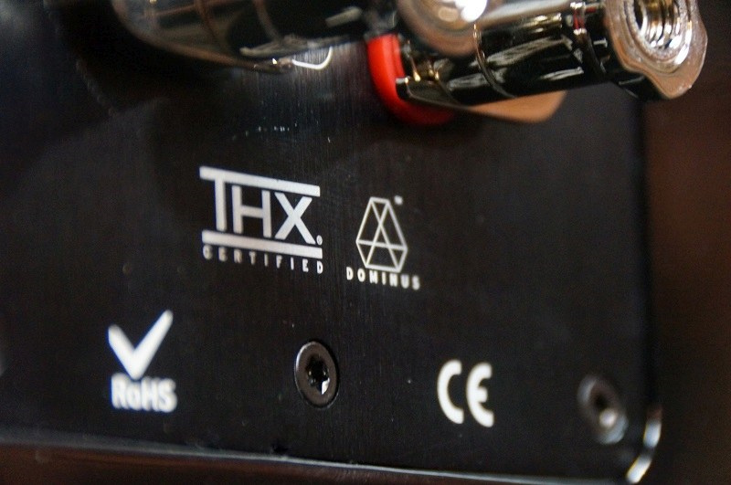

作为THX Dominus认证的扬声器,Perlisten(佰俪声)R7t有着超宽广的动态范围。Dominus是THX目前最高端的认证等级,它代表着在6500立方英尺的房间内,扬声器可以在距离扬声器20英尺的位置达到THX参考水平的性能。简而言之,这是一款性能非常强大的扬声器。
※ 那些想了解更多关于Dominus的人,可以浏览一下链接中的内容:https://www.audioholics.com/tower-speaker-reviews/perlisten-audio-thx-dominus

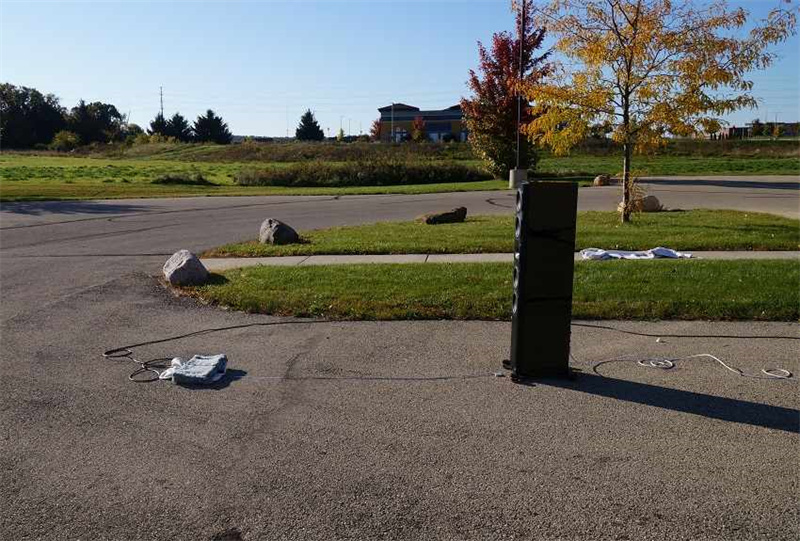

Perlisten(佰俪声)R7t扬声器在距离麦克风2米,6英尺高的自由空间中进行测量,麦克风高度8英尺,与高音扬声器中心齐平,并对准高音扬声器中心。测量以11毫秒为门控时间。在此时间窗口中,某些精度在400Hz一下会有所丢失,在200Hz以下会完全丢失。测量结果以1/24倍频程做了平滑处理。

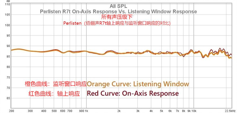

上图显示了轴上频率曲线和监听窗口响应曲线。监听窗口是向外30度的水平响应与向外10度的垂直响应的平均值。关于这些响应曲线,首先要注意的是它们是否平坦。如果平坦,那么意味着我们正在测量一个精度极高的扬声器;第二点则是监听窗口与轴上响应曲线的相似程度。这意味着在任何合理的聆听位置上,声音都不会有太大的变化,因此像这种优秀的扬声器对位置角度不会过多挑剔。听众将在扬声器前方广角区域听到高保真的声音。不同的角度可能会对声场的特性产生微妙的变化,但不会影响整体的音调。

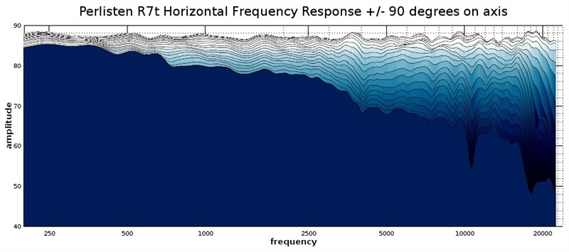

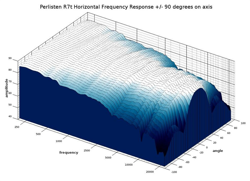

上图显示的是R7t以5度为增量,扩展到90度的垂直和水平方向的色散。
在这里,我们可以看到R7t的离轴响应与轴上响应以及相互之间的对应程度。这再次告诉我们,该扬声器在水平广角保持了精确的响应。我们确实看到了一些轻微的方向性误差出现在离轴较远的角度上,但即使如此,这些误差的幅度都很小,听起来也没有任何感觉,只具有学术意义。同样,这组测量数据关键是要看看准确性;事实上,这些数据以及远远比大多数录音室的音响系统精确得多了。R7t可以很轻松地用于录音室环境中的录音、混音与母带制作,并且它们在该应用中的表现绝对要比大多数专业扬声器要强。
※ 以下链接可以帮助你看懂这些图表信息:https://www.audioholics.com/loudspeaker-design/loudspeaker-measurements-2
这些图表还告诉我们,R7t不需要大量复杂的声学处理就能听起来非常舒服了。由于轴上曲线的形状和轴外曲线的形状有着很好匹配关系,所以室内反射声不会与扬声器本身的声音不同。换句话说,这不会影响到任何听众的直接感知。

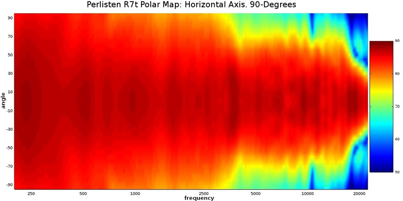

上面的极坐标图显示了与前面图表相同的信息,但是它以一种可以提供关于扬声器性能新见解的方式来对其进行描述。极坐标图使用颜色来描绘振幅,而不是使用线条,这允许使用纯粹的角度/频率轴透视图,这种图表的优势在于,它们可以让我们更直观更容易地看出扬声器性能的更广泛趋势。
在这个图中,我们可以更直观地看到色散的宽度。知道大约3kHz处,色散覆盖从轴上角度向外大约90度的角度。在3kHz以上开始收紧,并缩小到大约60度角。在大于17kHz之后,高音扬声器开始收束,但它保持广泛的分散的能力已经远远强于大多数高音球顶扬声器了。事实上,除了这个球顶高音外,我已经很久没有在高音上看到如此高频率的分散了。总而言之,这是一段非常漂亮的数据,R7t从低音到高音都覆盖着完美的声音。最佳区域是这些暗红色区域,该区域的响应平坦如煎饼,完美看到它在30度离轴时保持一致的波束宽度,从略高于500Hz一直到20kHz,这便是方向性控制的作用所在,很像我们在他的老大哥S7t上看到的那样。考虑到Perlisten(佰俪声)过去的成就,这并不令人惊讶,但作为科研领域的一项技术创新成就,这仍然是令人非常满意的。

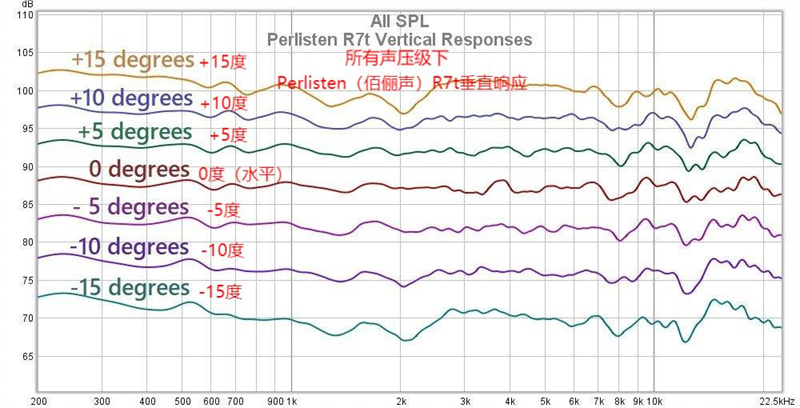

上图是轴上角度以及其他一些垂直角度响应的曲线。负角度表示在高音扬声器下方的角度,正角度则表示在高音扬声器上方的角度,零度角度则与高音扬声器齐平。R7t在+10度至-10度范围内保持着极高的线性度,其响应曲线在大部分带宽范围内非常平坦。在±15时,在2kHz处有一个低谷,但整体响应仍然很好,比该角度的平均水平好得多。听众们在轴上响应的±10度垂直角度内,能得到非常优秀的声音能量。虽然我无法测量垂直轴的整个周长,但我认为它的表现很像S7t,其中DPC阵列大大降低了垂直轴上25至30度上下的输出。这意味着垂直面的声音反射十分之少,因此,这是一款不需要声学处理的扬声器,也不需要过多的吸音,扩散材料。

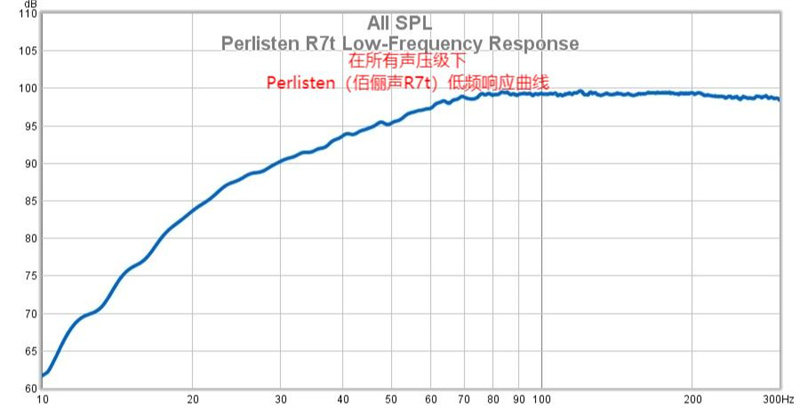

上图显示了我测量捕捉到的Perlisten(佰俪声)R7t低频响应(扬声器和麦克风都处于开阔区域的地面上)。这里我们看到了一个完全平坦的响应,逐渐衰减到20Hz以上的调谐频率。在低于20Hz之后,它以更快的24倍频程斜率下降,这是导向扬声器的典型情况。同时这也是许多落地式扬声器的常见目标响应曲线。原因是房间总是会因为边界效应产生增益,所以在家庭中的普通房间中,平坦的响应听起来会明显感觉低频的增强。与平坦曲线相比,这种曲线应该产生更自然的室内响应,并且在大多数房间中,房间增益往往会产生低至30Hz的强烈响应。如果在一个小房间中这种反应仍然太多,那么用户就可以用Perlisten(佰俪声)配送的海绵塞堵住导向孔。另一方面,如果用户想要更强的低音响应,那么你可以考虑将扬声器放在更靠近后墙的地方,通过边界增益增加低频。

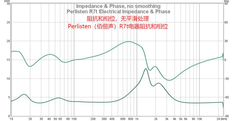

23.jpg上图显示的是Perlisten(佰俪声)R7t的电气阻抗性能,Perlisten(佰俪声)将R7t定义为4Ω标称扬声器,这是正确的。阻抗相对稳定,不会出现大幅波动,这有助于为放大器提供可预测的负载,在任何阻抗骤减下,相位角都不会太过陡峭,因此对于大多数放大器来说,这并不是一个难以推动的负载。入门级放大器可能很难在高声压下驱动这些扬声器,但我猜想也没有人会用入门级放大器去搭配这些扬声器吧。
